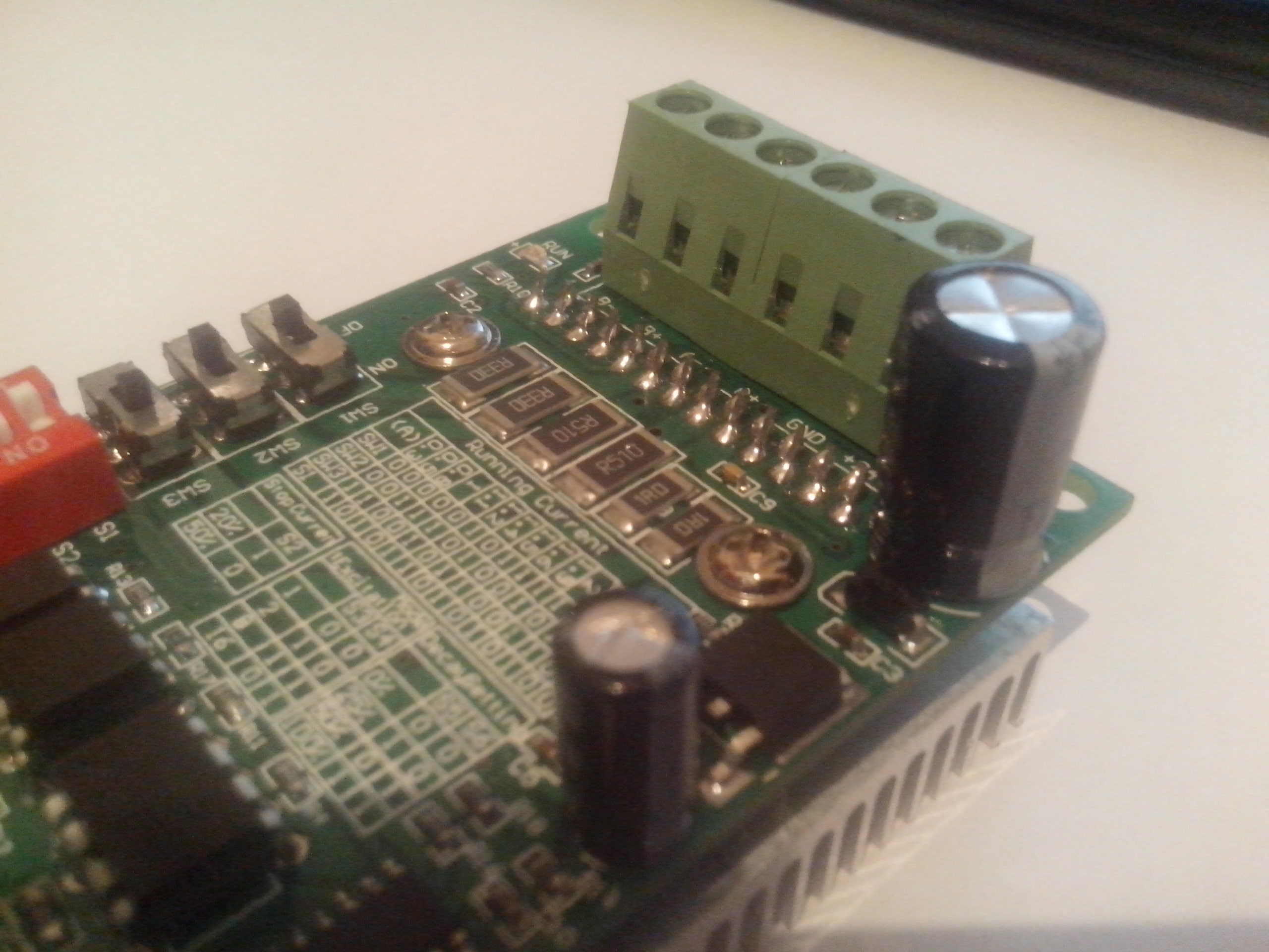

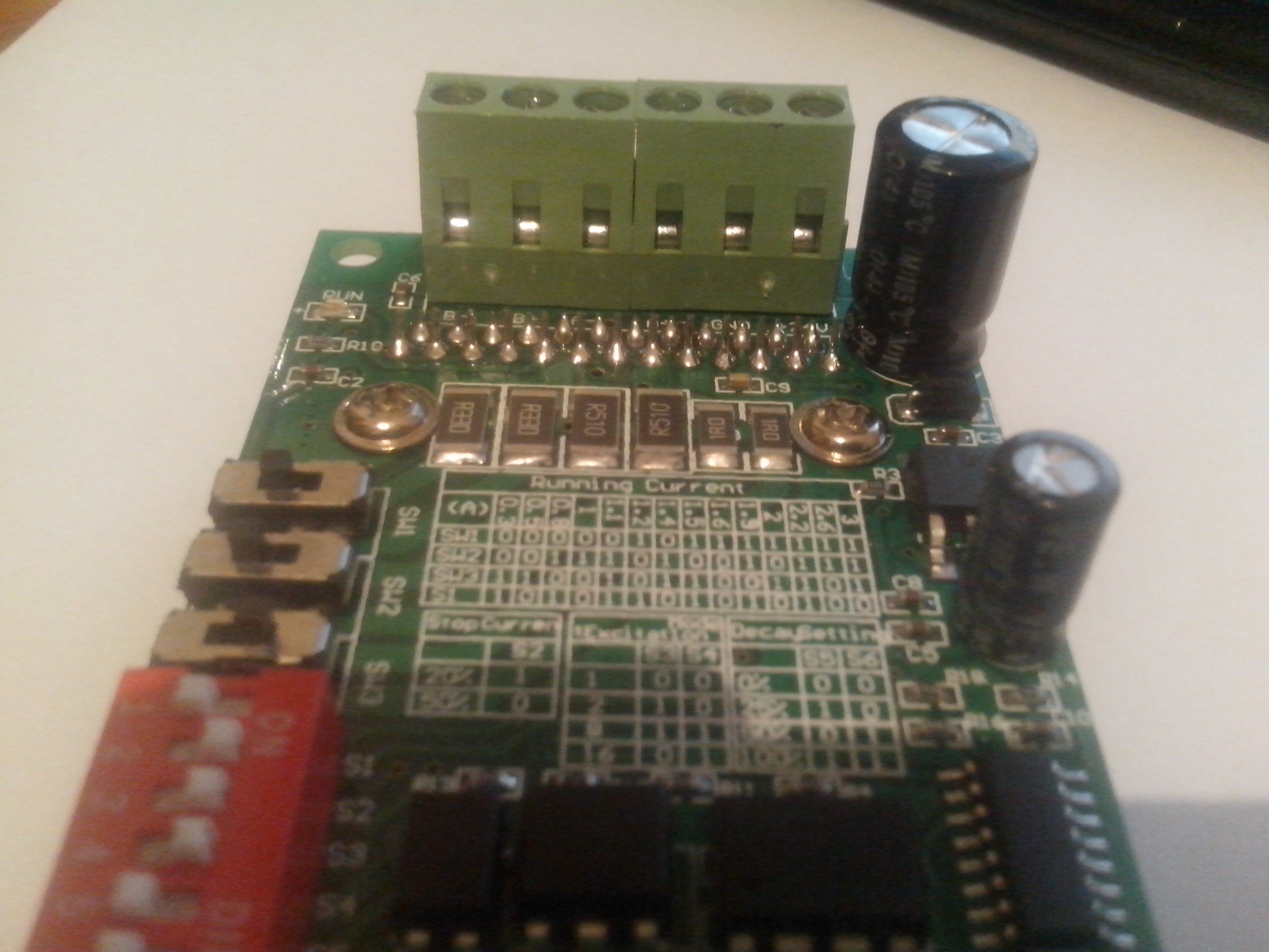

Děkuji dobrej typ ale mám tu spoustu malejch trabíček viz rádio a svýstupnim napětí cca 6až 10 voltu dát usměrnovač stabilizátor 7805 a je to hotové a bez investic ale až budu dělat finální bednu an řízení určo bych použil něco jakostnějšího.
Provozuju stejné drivery. Napájení 5V mám přivedeno externě, původní 78M05 jsem vyhodil.
Celý driver napájím v různých strojích 24 až 32V (víc zdroj nedá).
Při nastaveném max. proudu 2.5A je chladič studený, takže výměnou bych se vůbec natrápil (ani při vyšším proudu).
Jenom jsem trochu poladil dosednutí chipů na chladič, asi tak na 1/4 driverů byl chip trochu našikmo a musel jsem ho vypodložit.
Taky jsem styčné plochy namazal silikonovou vazelínou pro lepší sdílení tepla. Na některých nějaká pasta byla, na některých ne (kupoval jsem je od různých prodejců na eBay).
U jedné sady driverů jsem proletoval drátem spínače, kterými se řídí nastavený max. proud. Ty spínače jsou asi jediný slabší bod těchto driverů. Jde přes ně celkový proud do motoru, a na vyšší proudy jsou možná trochu poddimenzované. Ale faktem je, že ani drivery, kde jsem to nepropájel, nedělají problémy.
Diody na výstupu být nemusí, obsahuje je už TB6560.
Funguje to bezva.

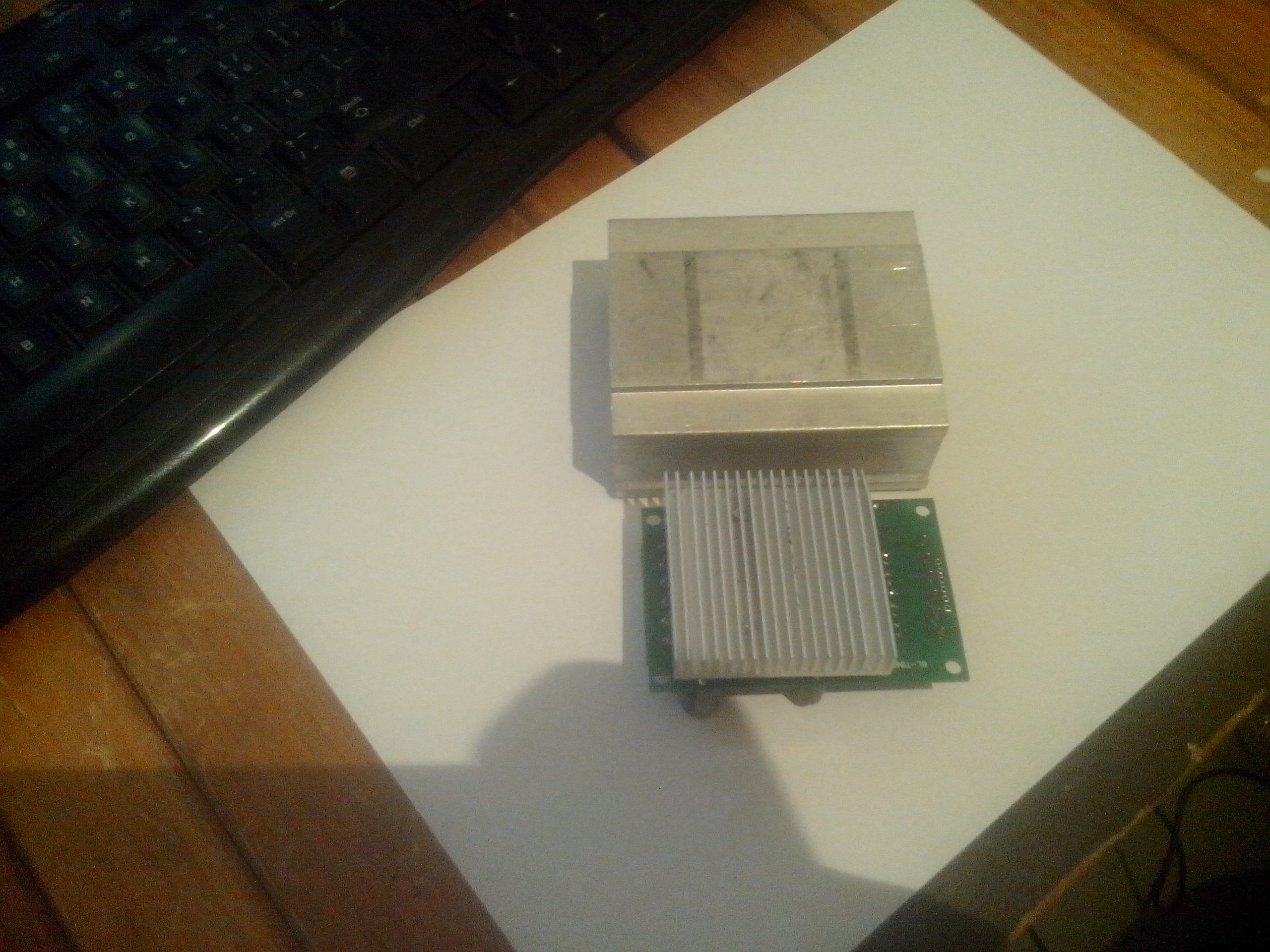

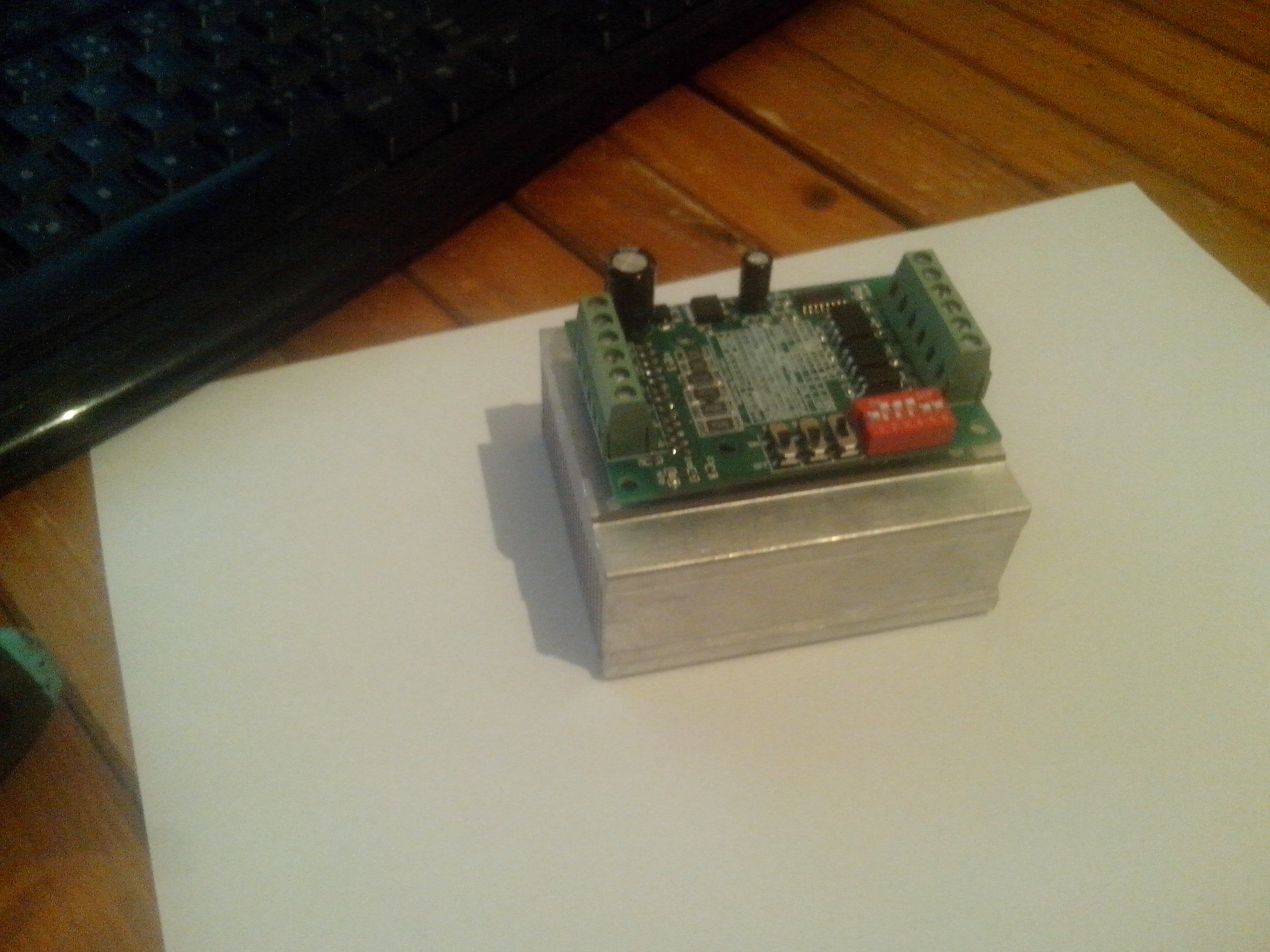

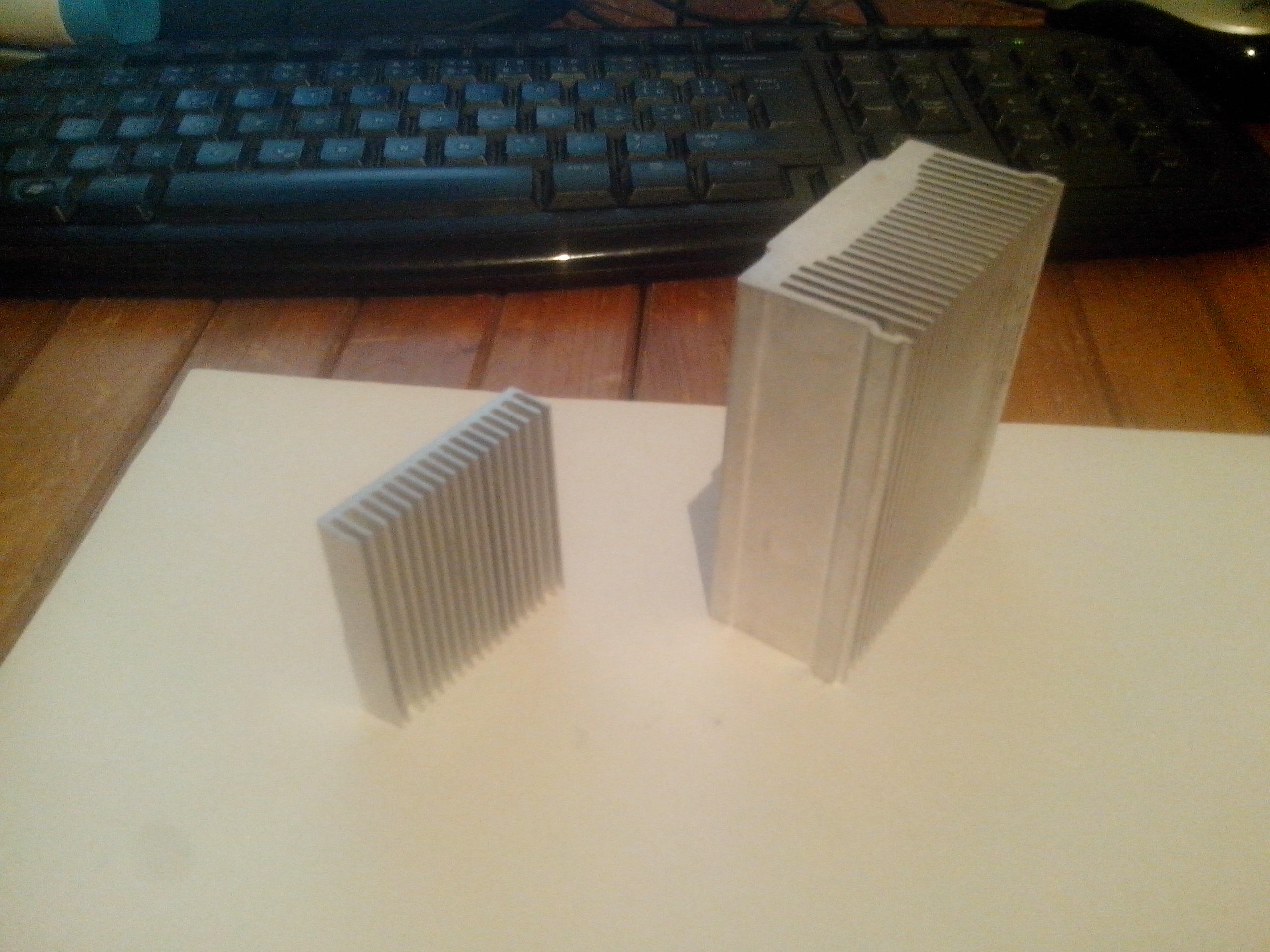

Děkuji za info . S tim zdrojem 5 voltu určo něco udělám. Přepínače na nastavení proudu časem taky propájim až driver usadim a zapojem s motorem. A s tim zahřívánim chladiče nevim nikdena foru jsem četl že to celkem hřeje ale máš pravdu že čínan se nějak nezabejvá s dosedací plochou a jak čip sedí na chladiči. Já zatim testoval na moturkách z tiskáren a tam to nic nedělalo. Ale ten driver jel cca na 1/4 výkonu. Ale zase když už něco dělám tak to chci dělat poctivě. Mám doma hrst stejnejch chladičů z cpu tak proč je nevyužít plánuji je přímo ystrčit s bedny ven at se hezky chladí(původně jsem je schovával na stavbu zesilovače.
A za druhý mám strach když bych tb napájel na hranici jeho napájecího napětí at je raději více chlazen.
