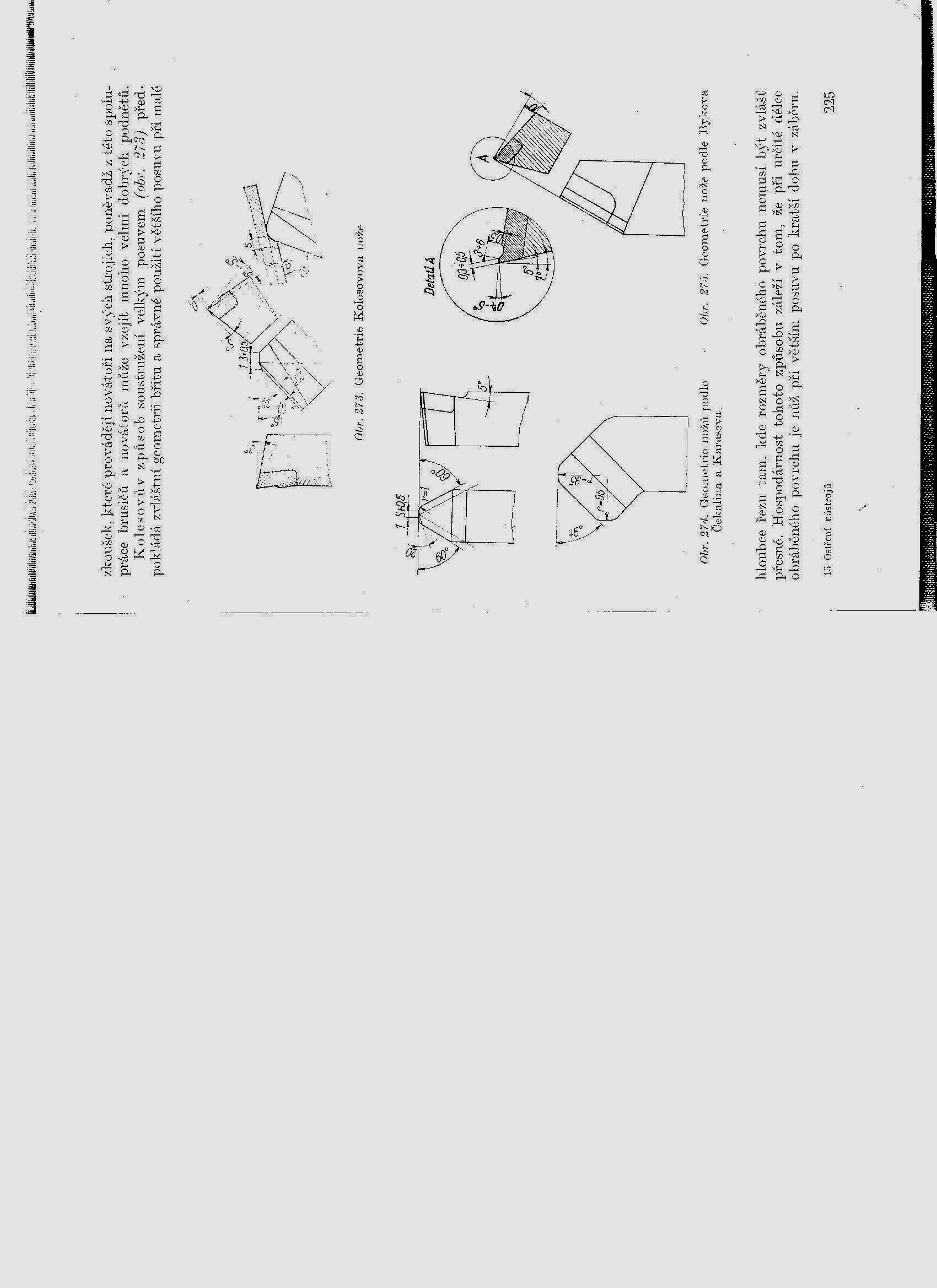

Jenom na okraj, progresivními způsoby soustružení se zabýval kromě Kolesova i Čekalin, Bykov a jiní. Přikládám obrázky jejich utvařečů. V jisté době jsem je sám používal, ovšem ne na soustružení velkými posuvy (na to jsme neměly součástky), ale na utváření třísky. Jinak se dala tříska dobře lámat i dostatečným zvýšením posuvu, bez utvářeče. Dnes je samozřejmě dostatek nástojů a plátků pro všechna použití, ale ne vždy tomu tak bylo. Sám jsem byl u předvádění jednoho soustruhu z NSR, kde byla drobivá tříska o velikosti mužské dlaně.Soustruh byl svařenec a předváděly jeho zastavení v třísce a opětovné spuštění, bez destrukce plátku. Sám Kolesov byl v jednom slovenském závodě na armádní výrobu a podle kolegy, co tam byl, strčil ho prý tamní soustružník do kapsy. Jinak tu někdo psal, že to bylo huntování strojů a to je pravda. Tyto posuvy nebyly pro běžné stroje a součástky. Více si už nepamatuji.

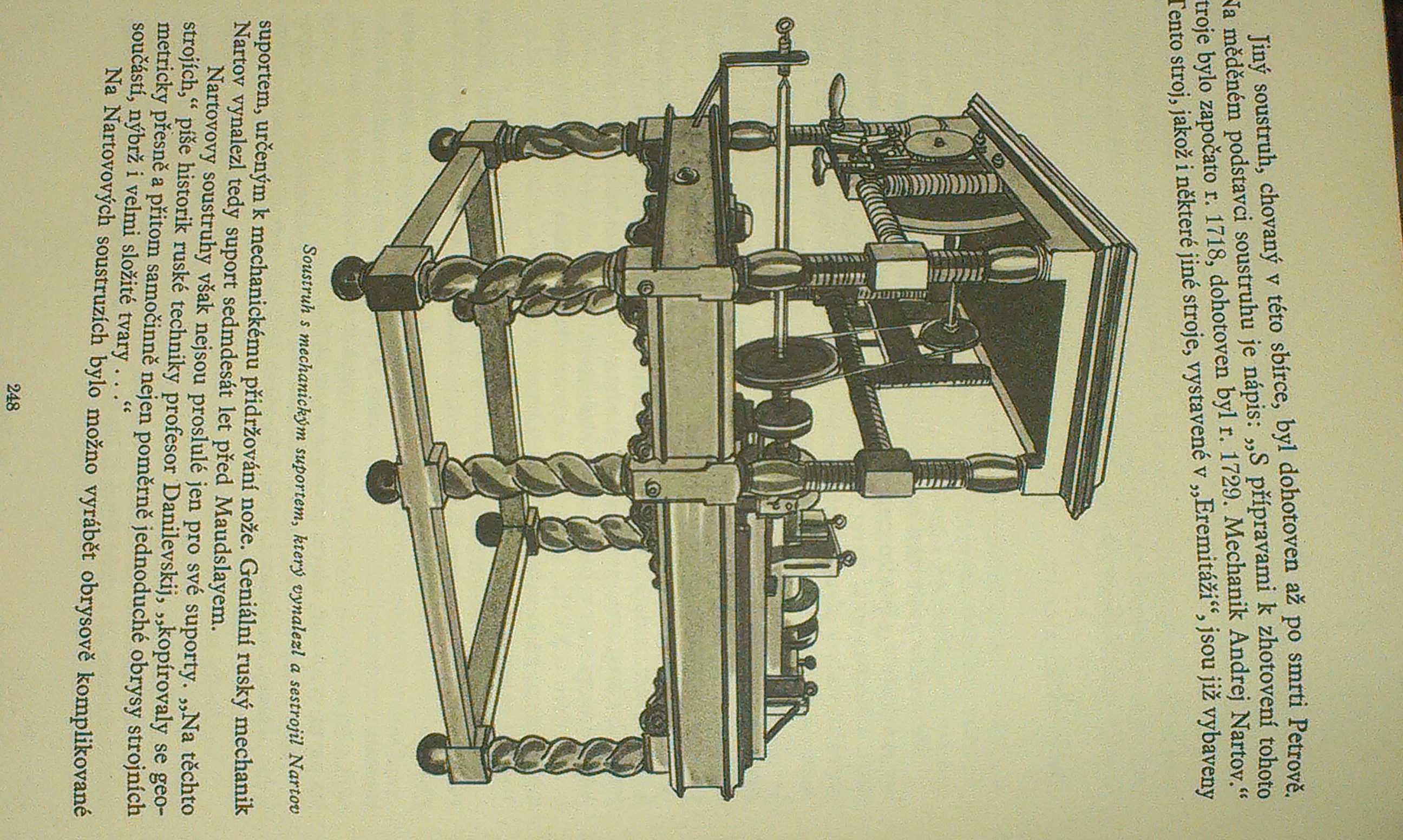

Pár fotek z díla:
