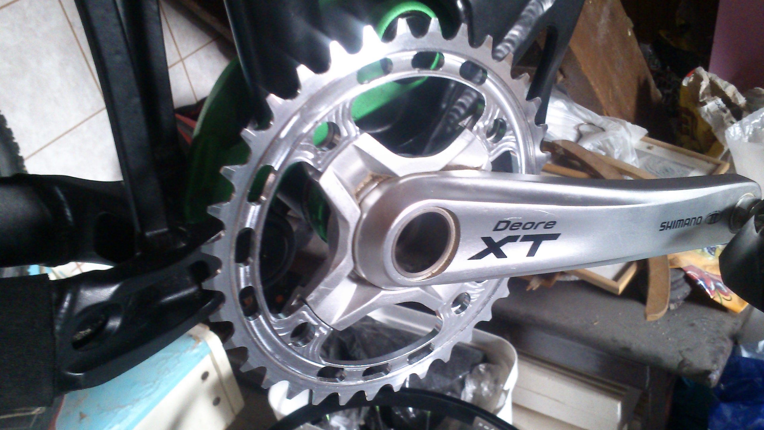

final 43g
Příspěvky: 7210
Příspěvek 29. 3. 2013, 12:43
pěknej převodník jsem zvědavej jak dlouho vydrží , co to máš za matroš??
fox360
Příspěvky: 36
Registrován: 20. 11. 2011, 12:40
Příspěvek 29. 3. 2013, 4:37
7075 T6

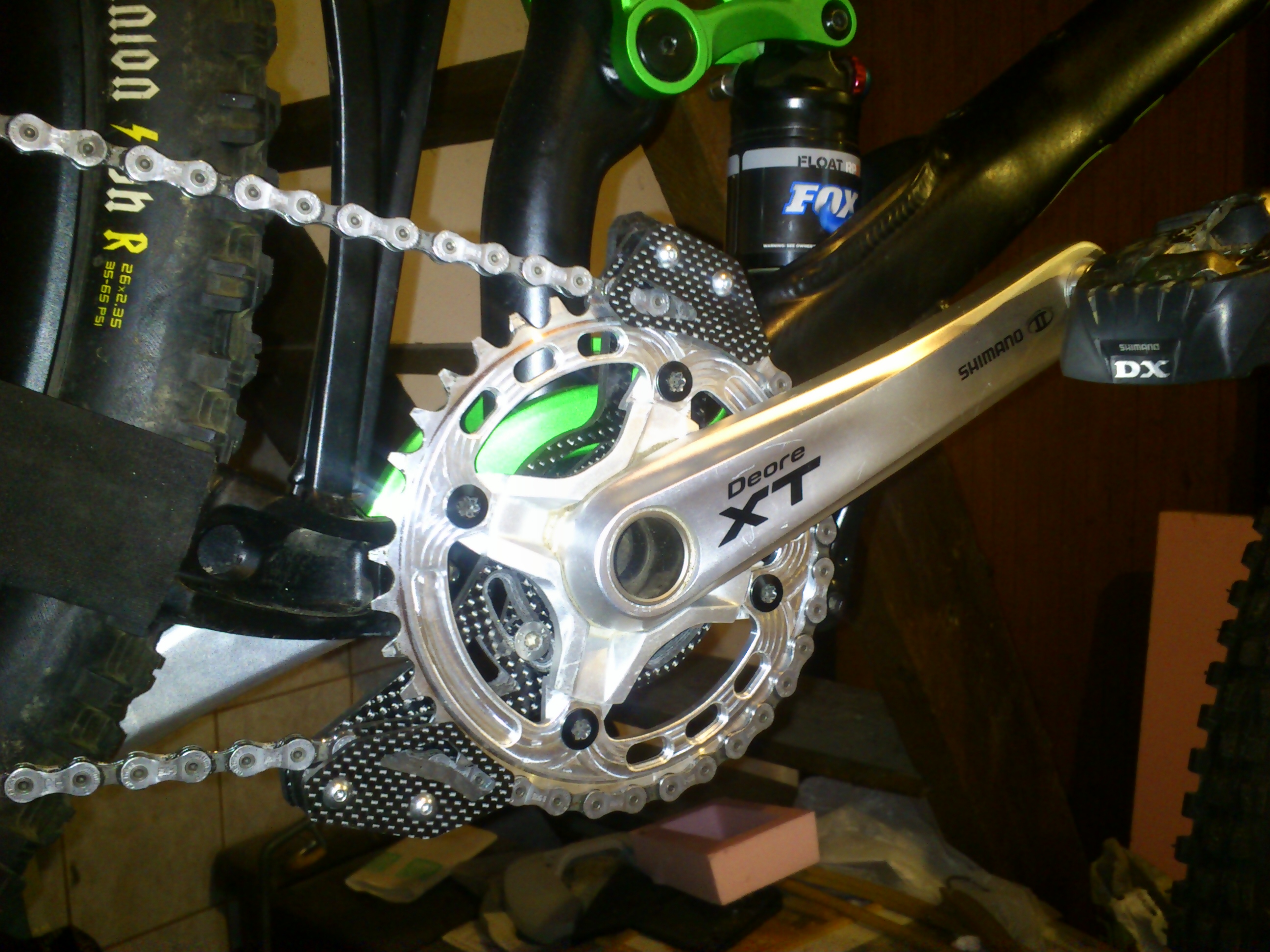

dural prevodnik + carbon voditko retaze

ozubene je odihlene ale neviem cim by som odihlil ten karbon, vies nieco poradit?
Pepa z depa
Příspěvky: 1779
Příspěvek 8. 5. 2013, 4:18
.. aha promiň neviděl jsem to teď už jo :) jinak asi bych zkusil sousledně odjehlovací frézou, ale nevím, karbon jsem nikdy nefrézoval :mrgreen:

fox360 píše:ozubene je odihlene ale neviem cim by som odihlil ten karbon, vies nieco poradit?
Velmi jemnou smirkovou houbičkou :)

sidonie píše:
Jen pro inspiraci.
http://www.mat-naradi-nastroje.cz/brous ... 220-p-3678" onclick="window.open(this.href);return false;
tak to mam , aj pilnik ale chcem spravit vecsiu hranu, nielen odihlit

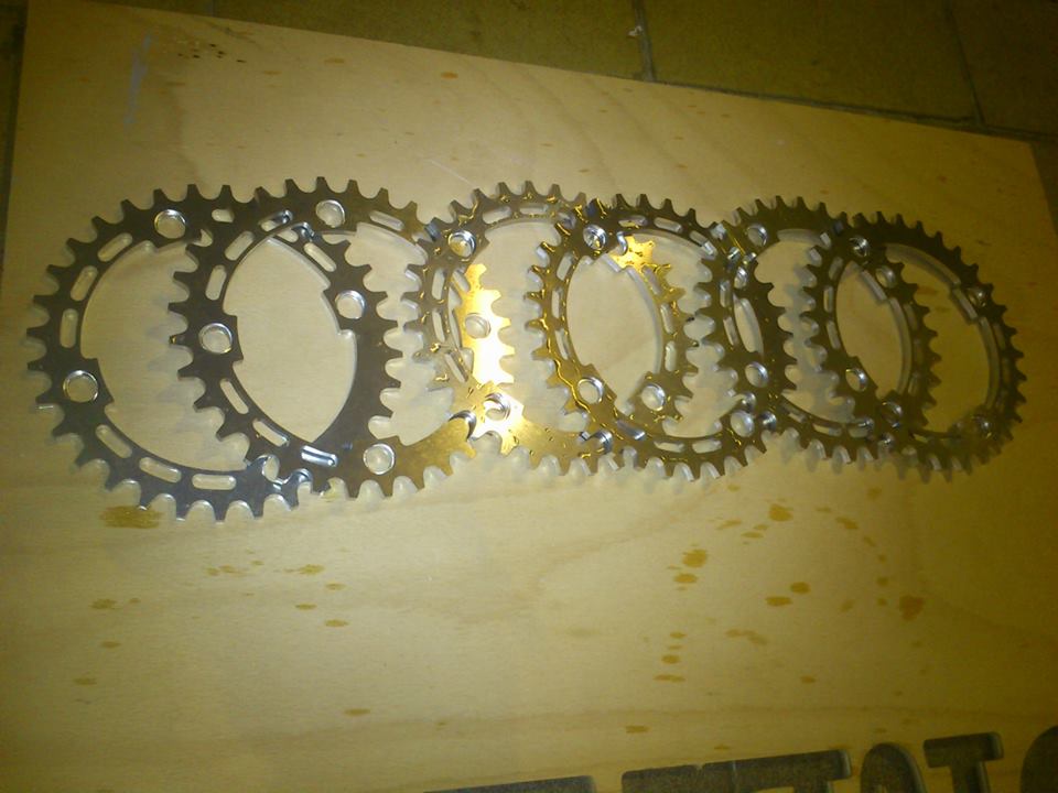

seria

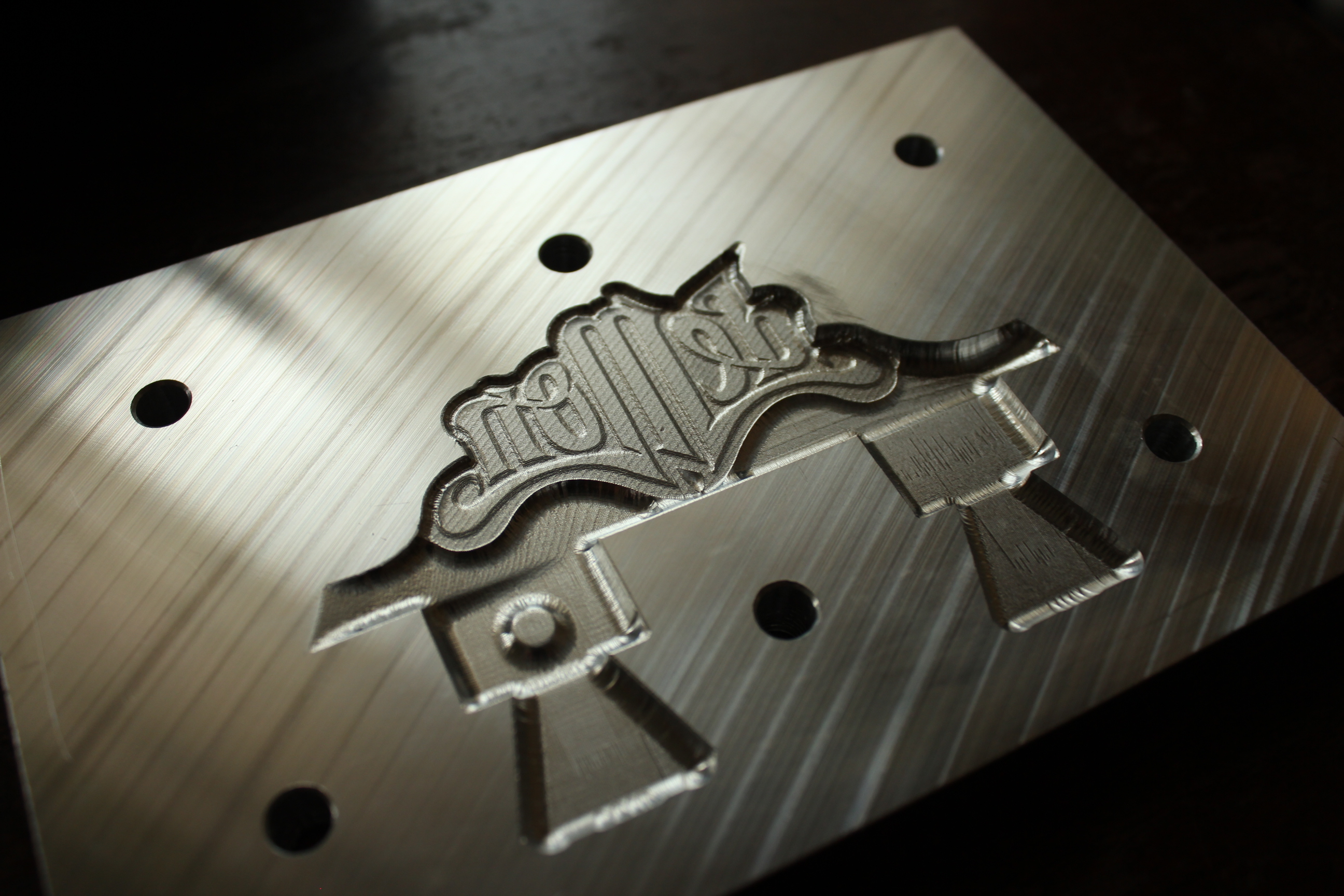

forma na surfovu plutvu
jadro pre plutvu
jadro pre plutvu

Ahoj. Rád by som sa spýtal ako si vytváral tie časti dvierok s tým strapcom viniča. Ak to teda nieje tvoje know-how... Ďakujem
fox360
Příspěvky: 36
Příspěvek 2. 6. 2014, 3:44
Lukas237 píše:Ahoj. Rád by som sa spýtal ako si vytváral tie časti dvierok s tým strapcom viniča. Ak to teda nieje tvoje know-how... Ďakujem
Ahoj no 3D model som spracoval v cut 3D a uz len vyrezal, tusim 6mm plocha freza 2mm do hlbky a 2.5mm do strany na hrubo a 3mm polgulata finish 0.3 do strany , posuv 1000mm/min otacky 12000
