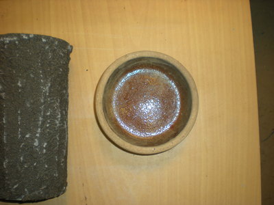

Dnes dorazil písek a pustil jsem se do výroby tavícího kelímku,akorát jsem změnil technologii a kelímek bude elektrický živený odporovým drátem přece jenom je el proud ekonomičtější jak propan.

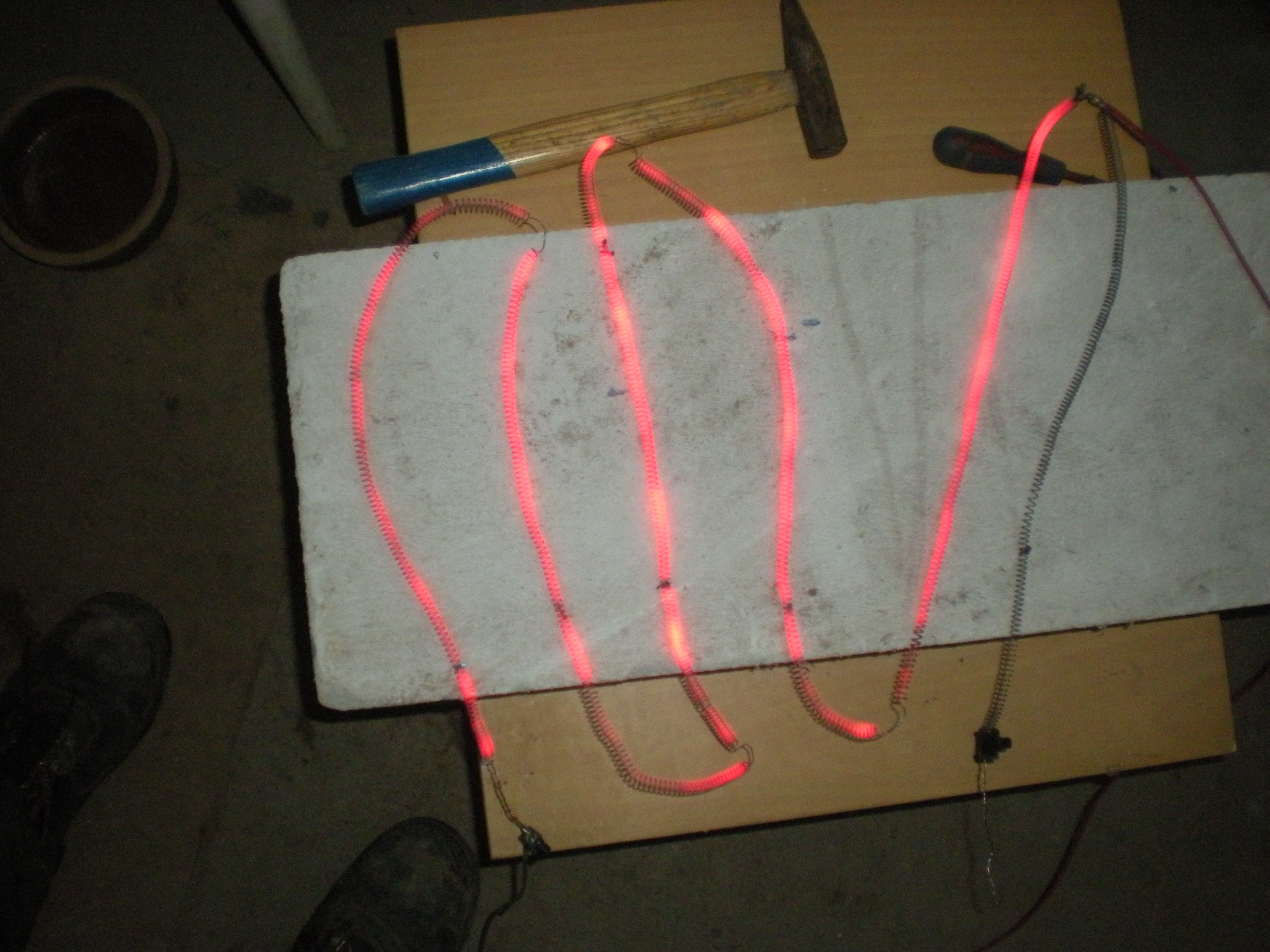

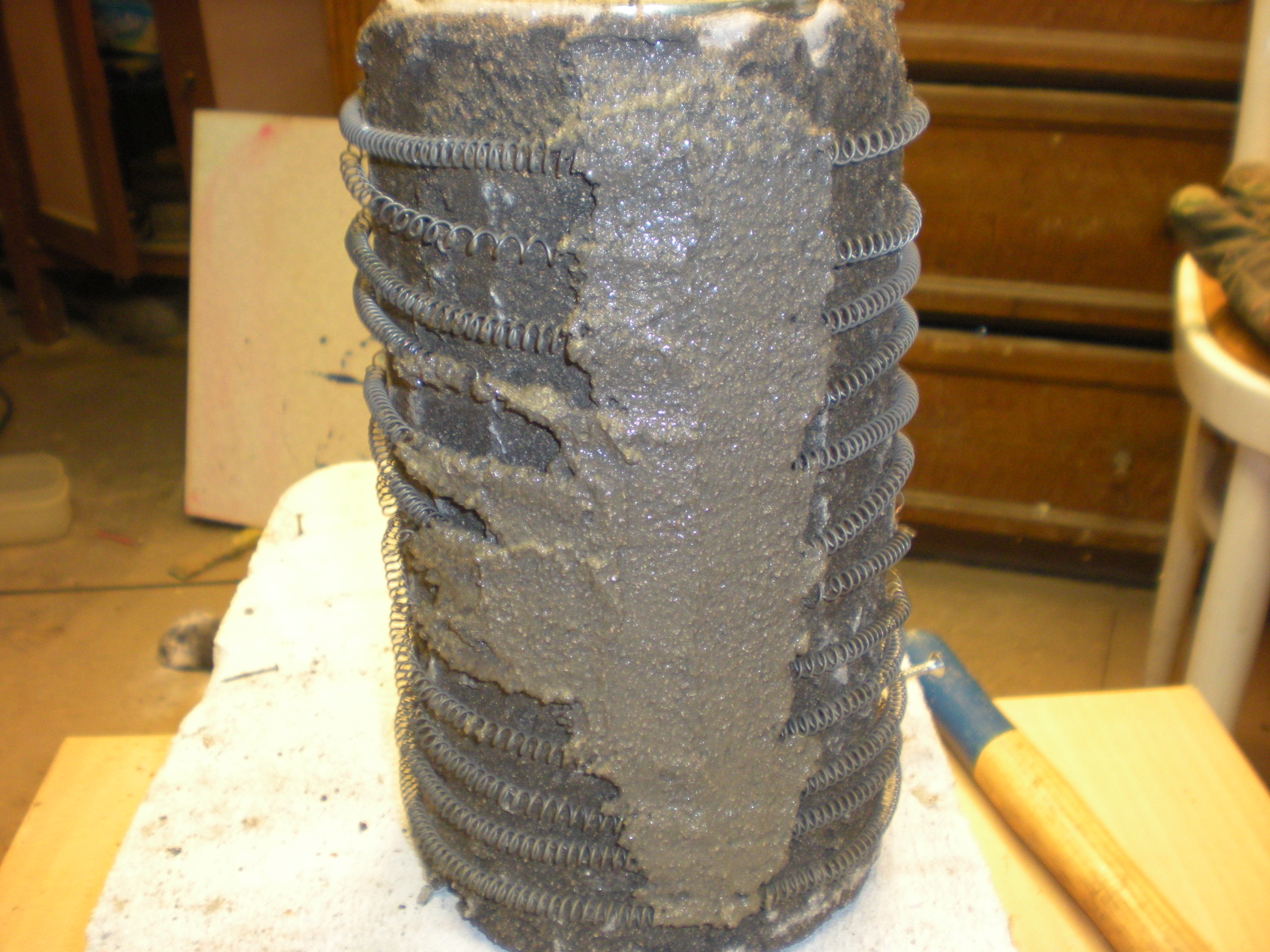

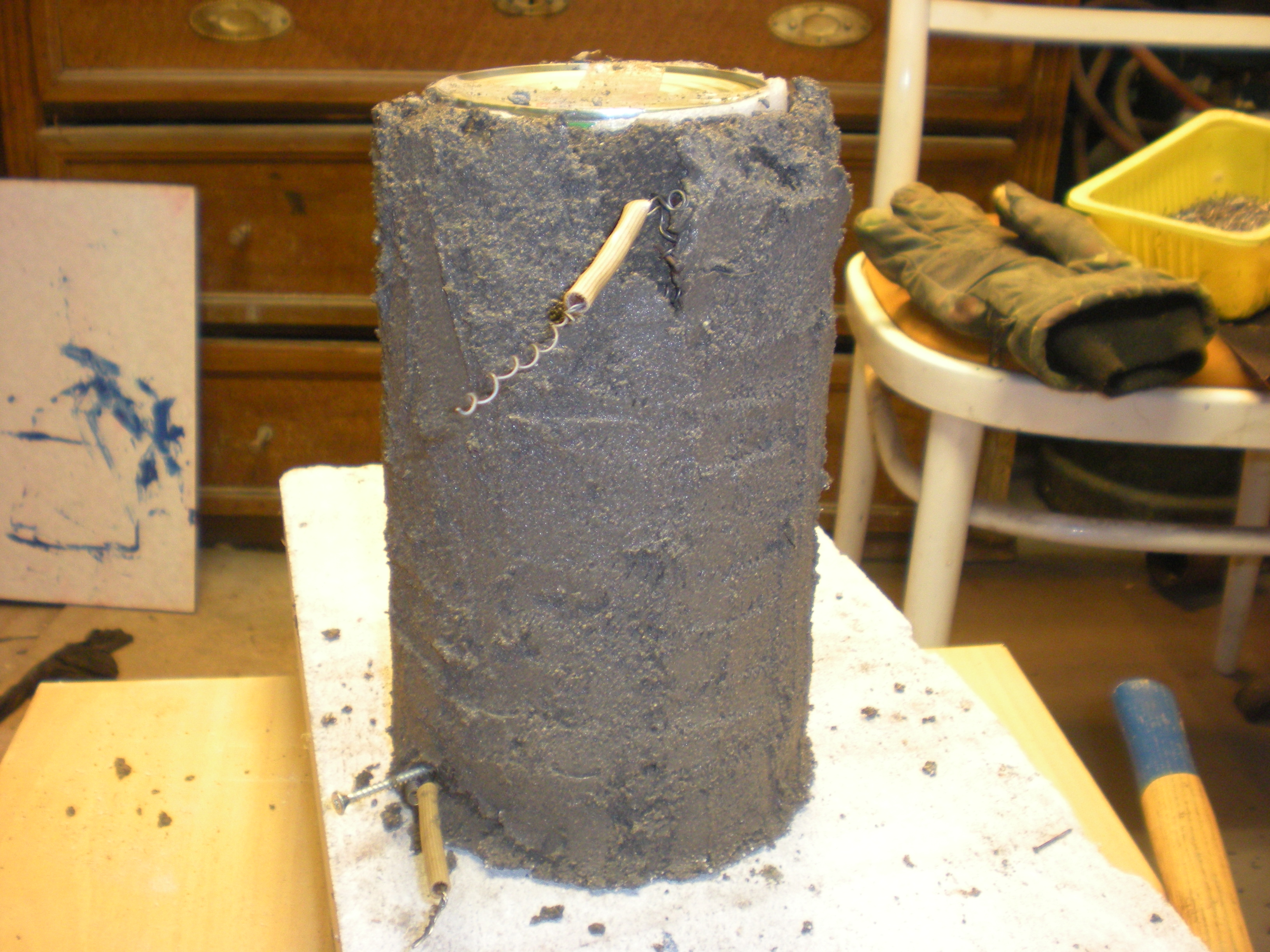

rokyta.d
Příspěvky: 77
Registrován: 16. 12. 2012, 4:39
Bydliště: Olomouc
9. 1. 2013, 1:09

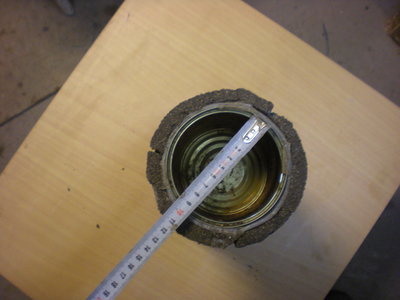

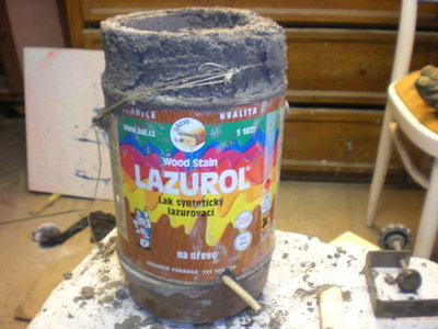

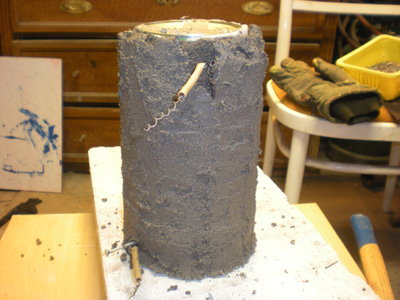

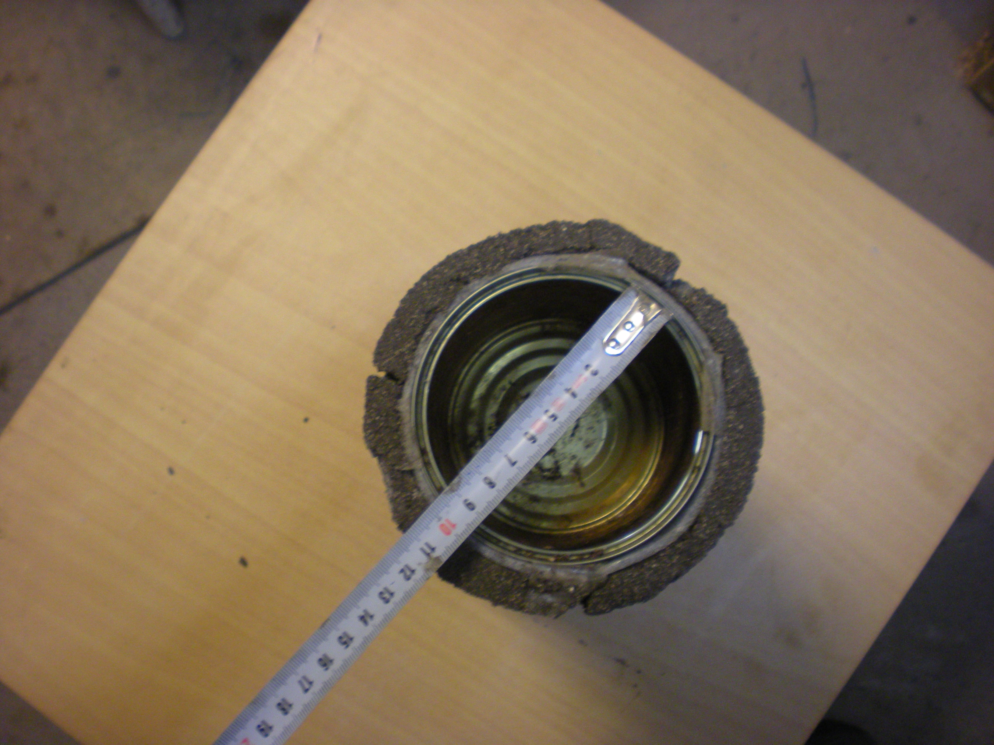

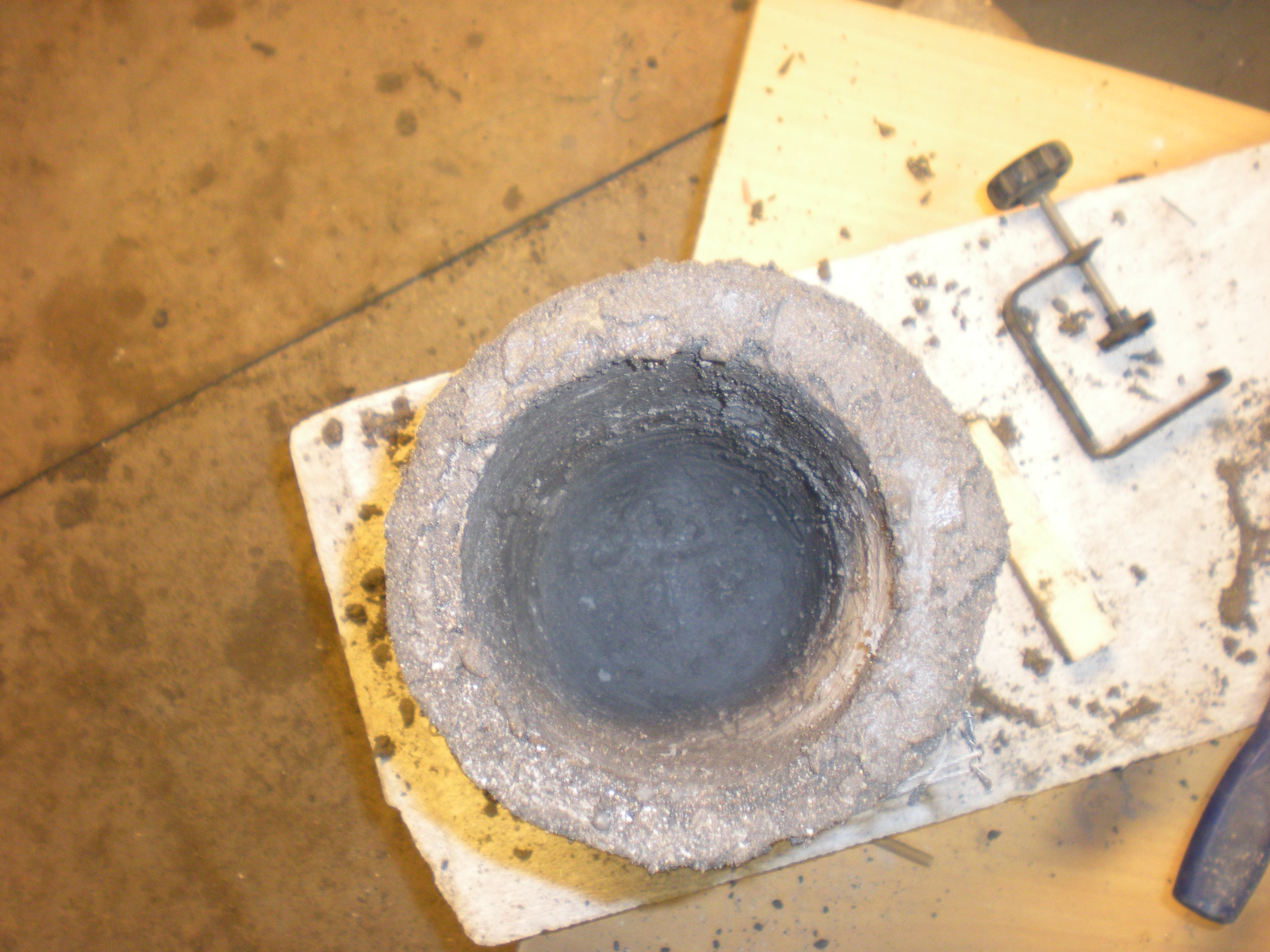

Tak pár fotek-kelímek plánovaný obsah cirka 2L taveniny,materiál šamotová moučka vodní sklo,šamotová miska krmítko pro drůbež,odporový drát-těleso boileru dražice 2000W plechovka od barvy,

9. 1. 2013, 1:22
počítal si za jak dlouho takováhle 2kW spirálka rozehřeje ten hrnek a 2kg hliníku na nějakejch 750st pro lití hliníku? jen tak pro zajímavost..

rokyta.d
Příspěvky: 77
Bydliště: Olomouc
9. 1. 2013, 1:58
Jsou to spirály dvě a zkrátil sem je asi o 20% -mě vůbec nevadí že se to bude třeba tavit hodinu,a pokud by to nefungovalo tak mám aspon v čem tavit ve výhni
