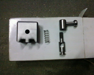

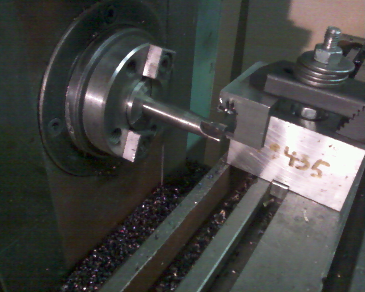

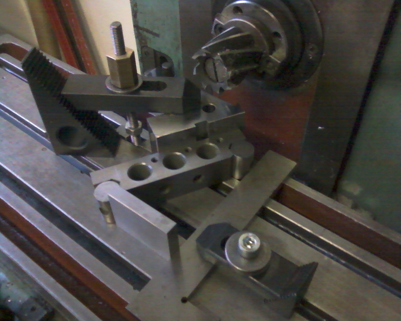

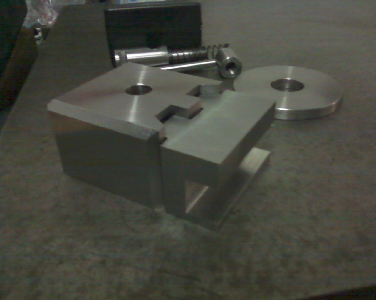

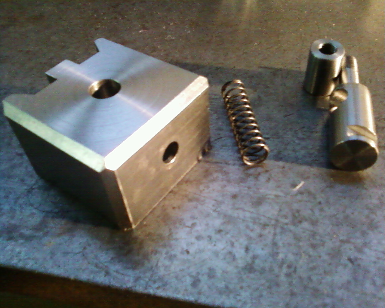

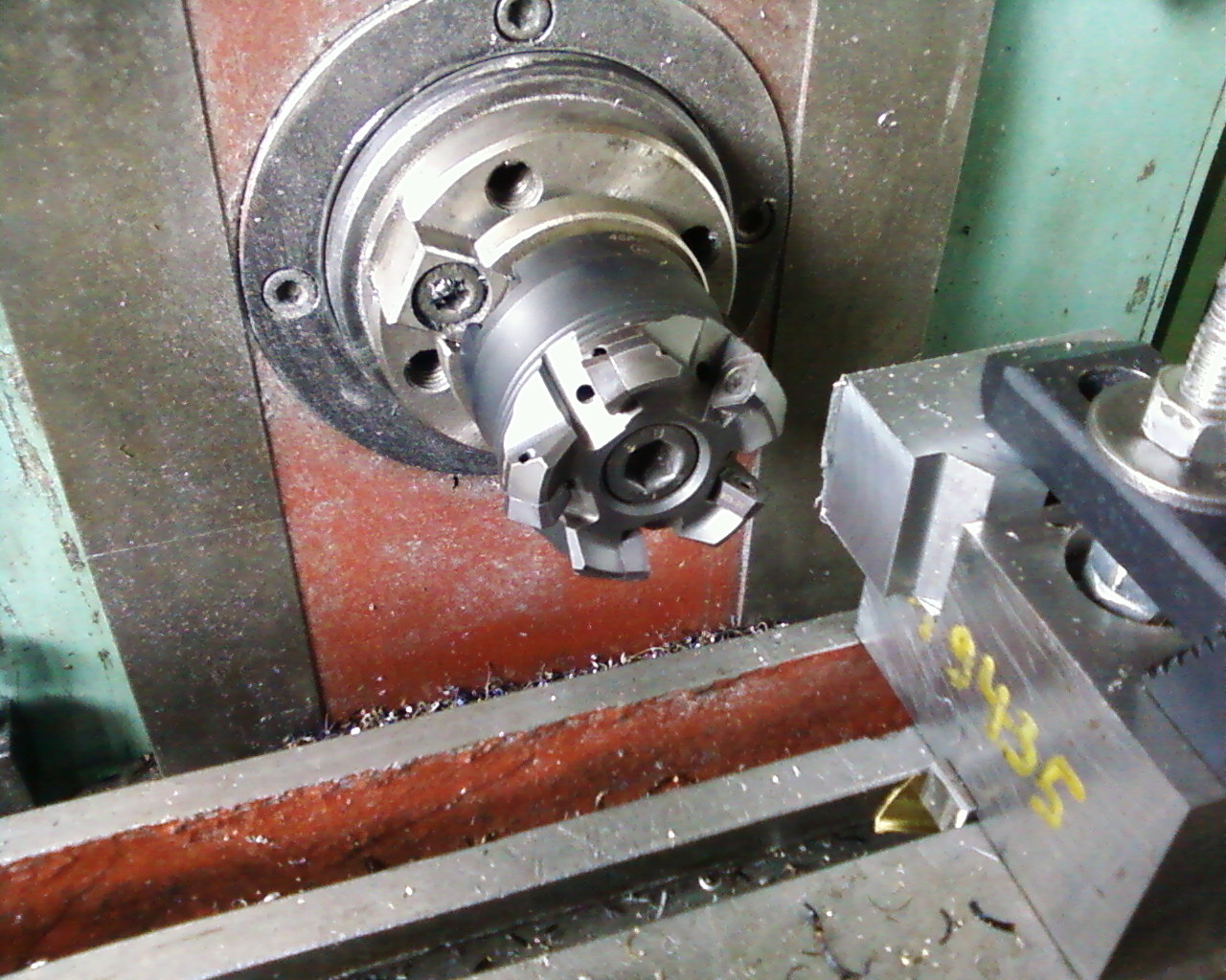

tak ještě dodělat páčku na přitahovací matici a podložku na nožovej suport aby to bylo ve správné výšce a už se vrhnu na držáky nožů...

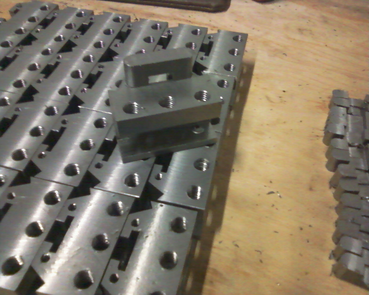

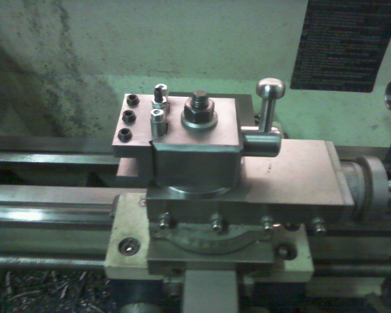

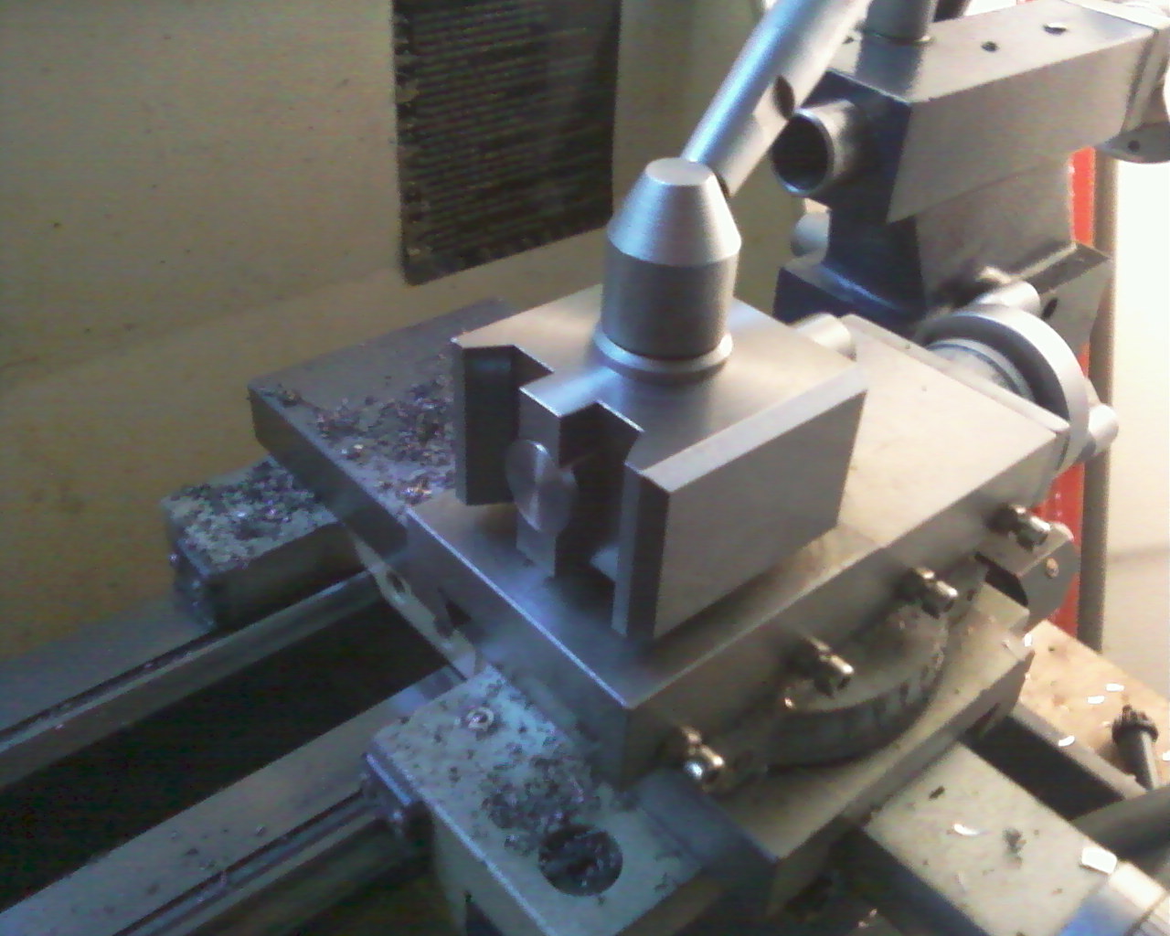

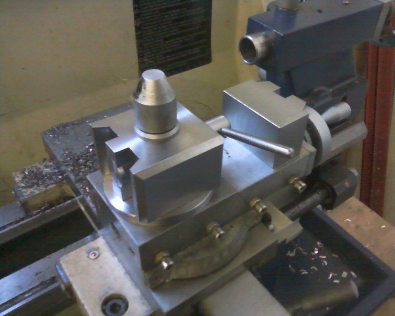

tak po dnešku dodělanej upínač a rozpracovanej první držák, už se nemůžu dočkat až s tím zkusím zabrat první špónu :D

31. 10. 2013, 8:08
Vypadá tomoc dobře, těším se až dáš reference jak to pěkně funguje. Pěkná čistá práce!

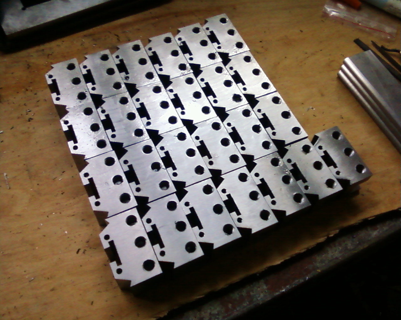

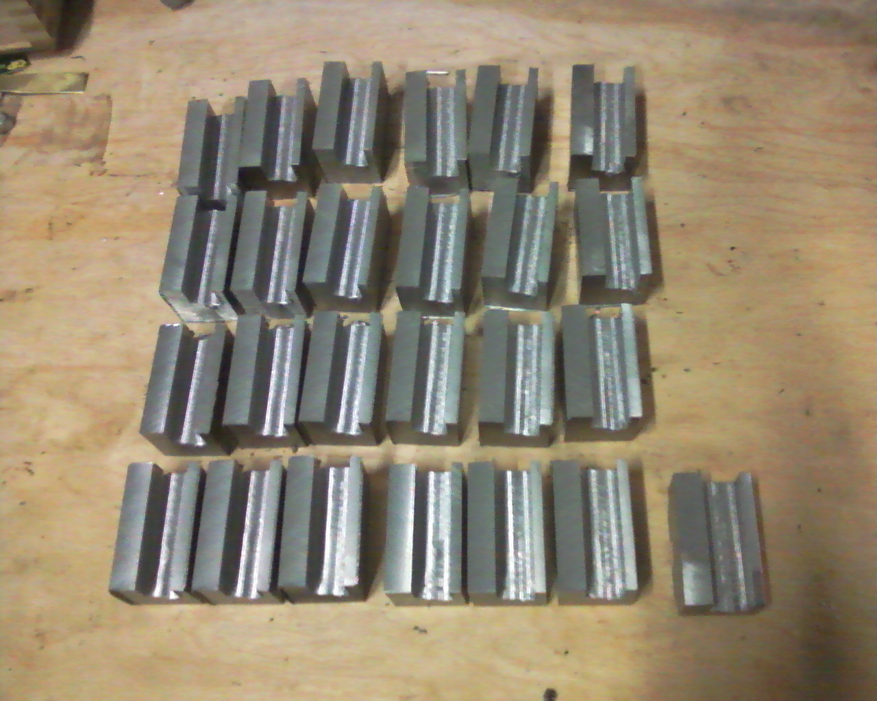

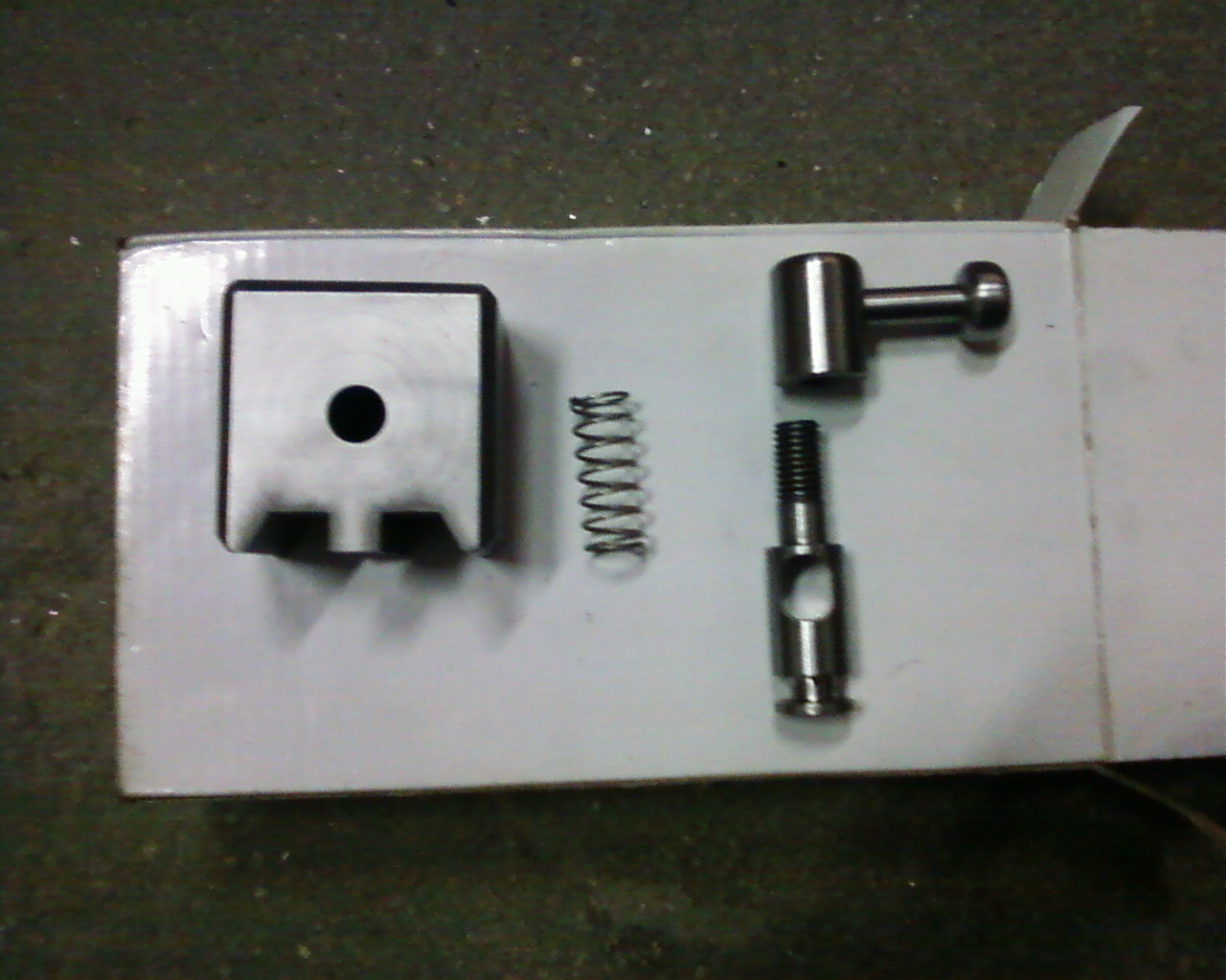

práce pokračují, jen jsem těch držáků začal dělat malou serii aby to bylo trochu efektivnější, několik jich bude pro mě, několik pro prvního zájemce už a něco je rezerva pro "povolený ztráty" :D

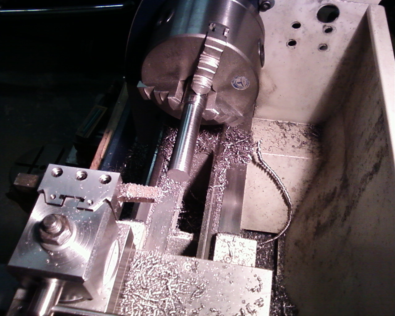

funguje to, dokonce tak jak má, výroba přípravku mě baví, ale na tu seriovku si pro příště musím vycvičit opičku, aby motala kličkama :D tak už jen dodělat par drobností a je to definitivně hotový
Příspěvky: 8925
19. 11. 2013, 1:26
proženeš to ještě kalírnou nebo to necháš takhle?

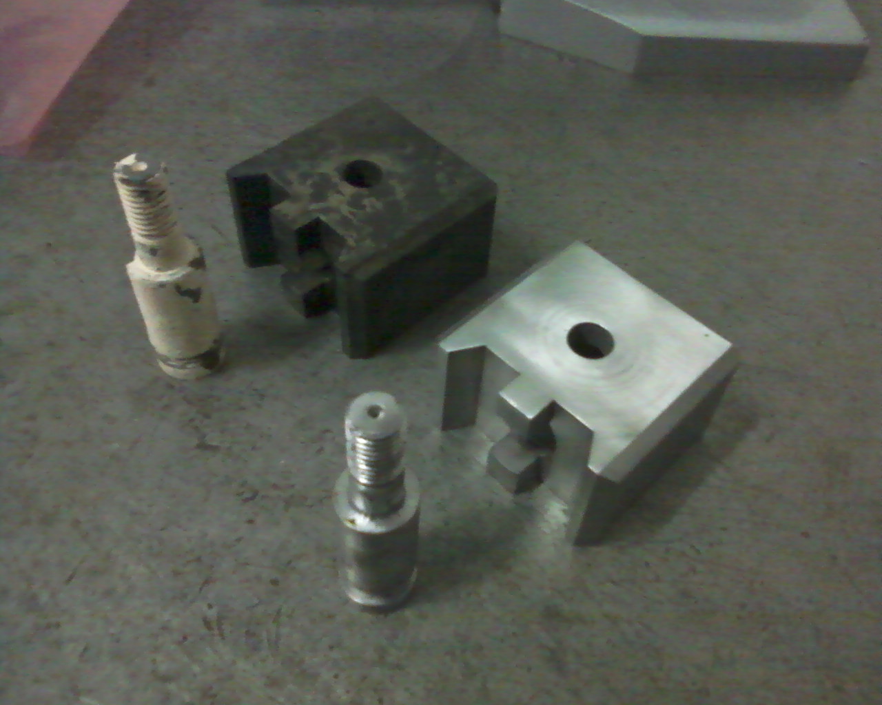

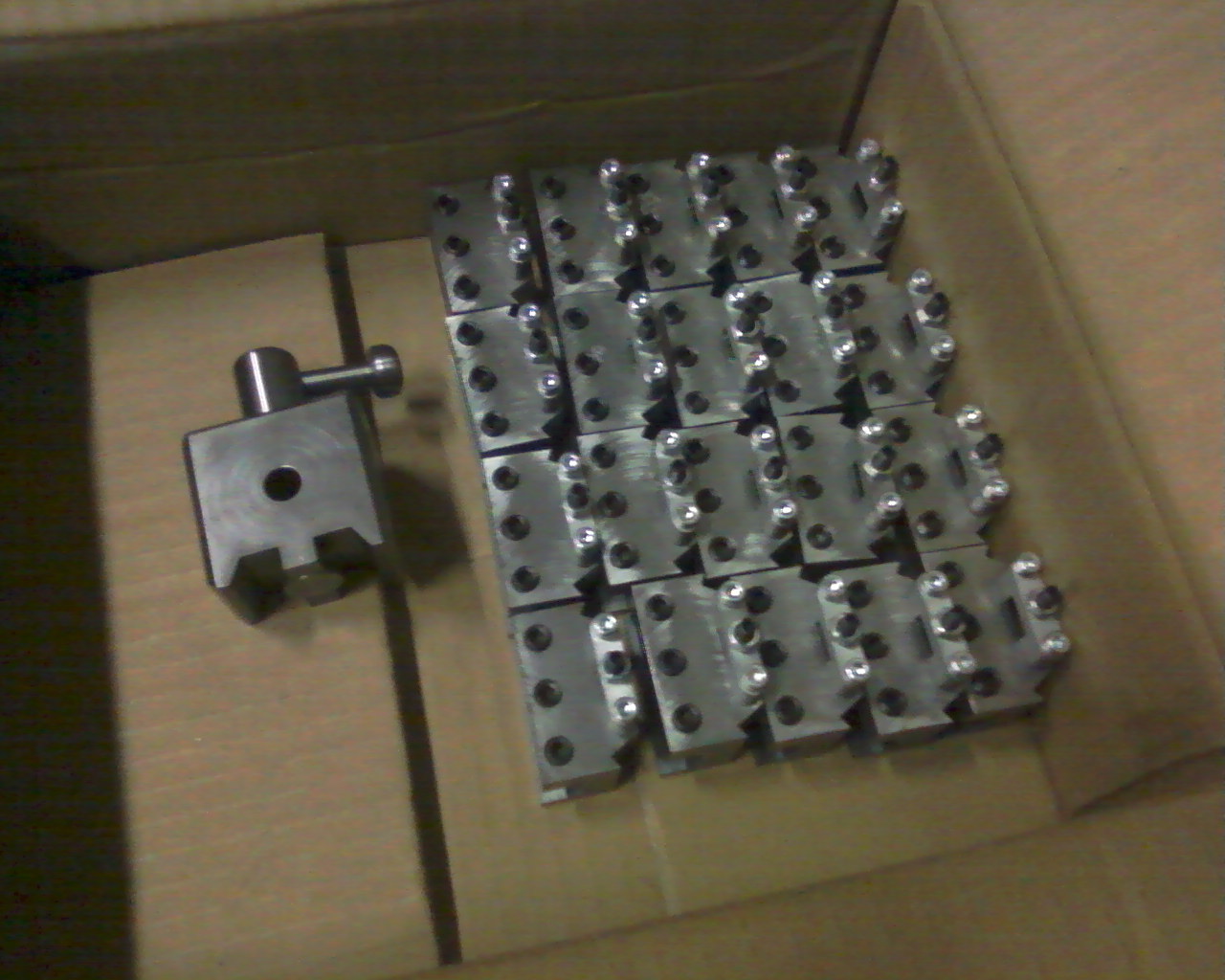

upínací hlava a ten přitahovací "palec" šly do pece na zušlechtění, držáky jsou jen z obyčejné konstrkční oceli
no tady ta první serie je rozprodaná, takže nezbylo ani pro mě, tak budu pak dělat zas další takže to snad nějak pujde...

tak pravdou je, že dnes s 10 schopnejma lidma toho udělám možná tolik jak před 100 sto lety s 50 možná 100 lidma, tedy už oněch 10 strojů muže zvládnout hodně práce :D

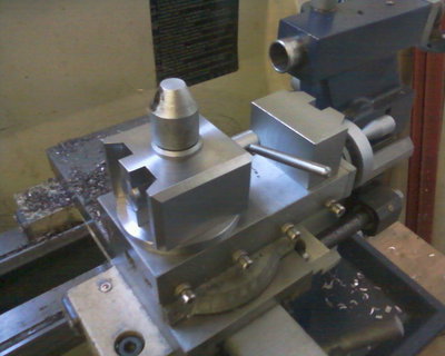

a držáky jsou hotový, v sobotu předáno prvnímu šťastlivci(doufám :D ) po dlouhé páteční noci :D , tedy fotka po zušlechtění a pak finální podoba
a hurá na další, protože pro mě nezbylo :D :D

To je paráda :-) Neuvažuješ o větších velikostech?

1. 12. 2013, 10:20
tak což o to, klidně zauvažuju :) , jen zaleží jakej by byl zájem, protože současný přípravky by na to asi byly malý, proto jsem taky začal tady těma malýma, minisoutruh nebo mn80 má kdekdo
