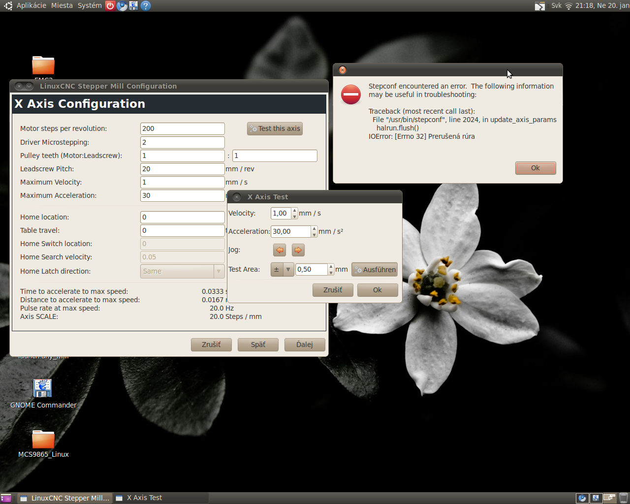

PCI karta inštalacia

20. 1. 2013, 8:14
skušal som aj tak ten istý výsledok
Příspěvky: 7162
20. 1. 2013, 8:15
dej sem tvůj hal mrknu nato

20. 1. 2013, 8:22
pre istotu som urobil konfiguraciu 0xcc00 pin9 enable a skusil výsledok:

20. 1. 2013, 8:27
myslíš hal ktorým testujem, nešiel mi vložiť tak som dopísal .txt?
ptest.hal.txt
(1.17 KiB) Staženo 489 x
Příspěvky: 7162
20. 1. 2013, 8:28
tak ten stepconf dojed do konce a spust tu konfiguraci a hod sem debug file

Print file information:
RUN_IN_PLACE=no
LINUXCNC_DIR=
LINUXCNC_BIN_DIR=/usr/bin
LINUXCNC_TCL_DIR=/usr/lib/tcltk/linuxcnc
LINUXCNC_SCRIPT_DIR=
LINUXCNC_RTLIB_DIR=/usr/realtime-2.6.32-122-rtai/modules/linuxcnc
LINUXCNC_CONFIG_DIR=
LINUXCNC_LANG_DIR=/usr/share/linuxcnc/tcl/msgs
INIVAR=inivar
HALCMD=halcmd
LINUXCNC_EMCSH=/usr/bin/wish8.5
LINUXCNC - 2.5.1
Machine configuration directory is '/home/uhy/linuxcnc/configs/my-mill'
Machine configuration file is 'my-mill.ini'
INIFILE=/home/uhy/linuxcnc/configs/my-mill/my-mill.ini
PARAMETER_FILE=linuxcnc.var
TASK=milltask
HALUI=
DISPLAY=axis
Starting LinuxCNC...
Starting LinuxCNC server program: linuxcncsvr
Loading Real Time OS, RTAPI, and HAL_LIB modules
Starting LinuxCNC IO program: io
Shutting down and cleaning up LinuxCNC...
Killing task linuxcncsvr, PID=2590
Removing HAL_LIB, RTAPI, and Real Time OS modules
Removing NML shared memory segments
Cleanup done
Debug file information:
Can not find -sec MOT -var MOT -num 1
Can not find -sec IO -var IO -num 1
Can not find -sec LINUXCNC -var NML_FILE -num 1
Can not find -sec EMC -var NML_FILE -num 1
insmod: error inserting '/usr/realtime-2.6.32-122-rtai/modules/linuxcnc/hal_parport.ko': -1 Device or resource busy
my-mill.hal:7: exit value: 1
my-mill.hal:7: insmod failed, returned -1
See the output of 'dmesg' for more information.
2590

Příspěvky: 7162
20. 1. 2013, 8:37
tam ti to píše že ve tvé halu na řádku 7 je chyba , hod sem hal , přepiš ho na txt

20. 1. 2013, 8:44
ak sa nemýlim je tam práve tá adresa.
my-mill.hal.txt
(3.57 KiB) Staženo 531 x
Příspěvky: 7162
20. 1. 2013, 8:53
jo máš to tam zapsané dobře ,
ted jsem ještě jednou koukal do tvého prvního výpisu a tam je :
[ 0.126248] pci 0000:00:1f.2: reg 10 io port: [0xec00-0xec07]
[ 0.126258] pci 0000:00:1f.2: reg 14 io port: [0xe800-0xe803]
[ 0.126267] pci 0000:00:1f.2: reg 18 io port: [0xe400-0xe407]
[ 0.126276] pci 0000:00:1f.2: reg 1c io port: [0xe000-0xe003]
[ 0.126285] pci 0000:00:1f.2: reg 20 io port: [0xdc00-0xdc0f]
[ 0.126352] pci 0000:00:1f.3: reg 20 io port: [0xc00-0xc1f]
takže by to mohlo být 0xec00 ,

20. 1. 2013, 9:05
0xec00 tiež nefunguje budem hladať program, vdaka.

22. 1. 2013, 5:34
packa vdaka za pomoc, nakoniec som to rozluskol v podstate popisom popísaným vyššie:
lspci -v
zobrazil sa výpis:
02:02.0 Serial controller: NetMos Technology PCI 9865 Multi-I/O Controller (prog-if 02)
Subsystem: Device a000:1000
Flags: medium devsel, IRQ 18
I/O ports at b000
Memory at feafb000 (32-bit, non-prefetchable)
Memory at feafa000 (32-bit, non-prefetchable)
Capabilities: <access denied>
02:02.1 Serial controller: NetMos Technology PCI 9865 Multi-I/O Controller (prog-if 02)
Flags: medium devsel, IRQ 19
I/O ports at b400
Memory at feafd000 (32-bit, non-prefetchable)
Memory at feafc000 (32-bit, non-prefetchable)
02:02.2 Parallel controller: NetMos Technology PCI 9865 Multi-I/O Controller (prog-if 03)
Subsystem: Device a000:2000
Flags: bus master, medium devsel, latency 32, IRQ 11
I/O ports at bc00
I/O ports at b800
Memory at feaff000 (32-bit, non-prefetchable)
Memory at feafe000 (32-bit, non-prefetchable)
02:03.0 Serial controller: NetMos Technology PCI 9865 Multi-I/O Controller (prog-if 02)
I/O ports at a000 [size=8]
Memory at feaf5000 (32-bit, non-prefetchable) [size=4K]
Memory at feaf4000 (32-bit, non-prefetchable) [size=4K]
02:03.1 Serial controller: NetMos Technology PCI 9865 Multi-I/O Controller (prog-if 02)
Flags: medium devsel, IRQ 16
I/O ports at a400 [size=8]
Memory at feaf7000 (32-bit, non-prefetchable) [size=4K]
Memory at feaf6000 (32-bit, non-prefetchable) [size=4K]
02:03.2 Parallel controller: NetMos Technology PCI 9865 Multi-I/O Controller (prog-if 03)
Flags: bus master, medium devsel, latency 32, IRQ 10
I/O ports at ac00 [size=8]
I/O ports at a800 [size=8]
Memory at feaf9000 (32-bit, non-prefetchable) [size=4K]
Memory at feaf8000 (32-bit, non-prefetchable) [size=4K]
z čoho sa dali vyčítať adresy portov: 0xac00 a 0xbc00 čiže testovací hall som upravil:
loadrt hal_parport cfg="0x378 out 0xbc00 out 0xac00 out"

a testoval som po jednom porte, momentalne je hal nastavený na port 2 adresa 0xac00
hold záver mal som viac čítať a rozmýšlať :oops:
