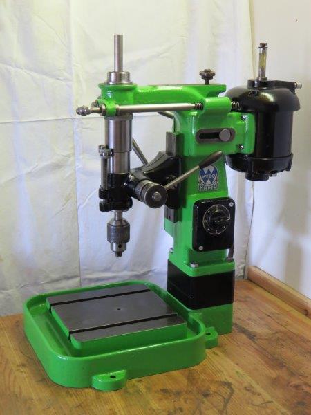

No jestli je ten Mikron na foto Tvůj, tak jsi velmi šťastný muž.
Tohle je věc k nesehnání. V tuzemsku jsem dosud zaregistroval jeden jedinej kousek cca před čtyřma lety a byla hned prodaná....

Neboj není, proto píši že shaním. Koukám, že jsi měl v merku ten samý stroj co já, ale nevím kde skončil ...
Zítra jedu pro vrtačku. Naprosto stejný typ co je na fotce jen chybí kryt řemenu.

Ta fotka je odsud http://www.anglo-swiss-tools.co.uk/MikronF75.html" onclick="window.open(this.href);return false;
Per aspera ad astra
Toho Mikrona prodával nějakej bazárista asi před čtyřma lety prý z pozůstalosti jakýhosi puškaře. Byl tuším za 20 tisíc a byl prodanej velmi rychle. Mně se to líbí, ale pokud jde o frézování preferuju CNC.

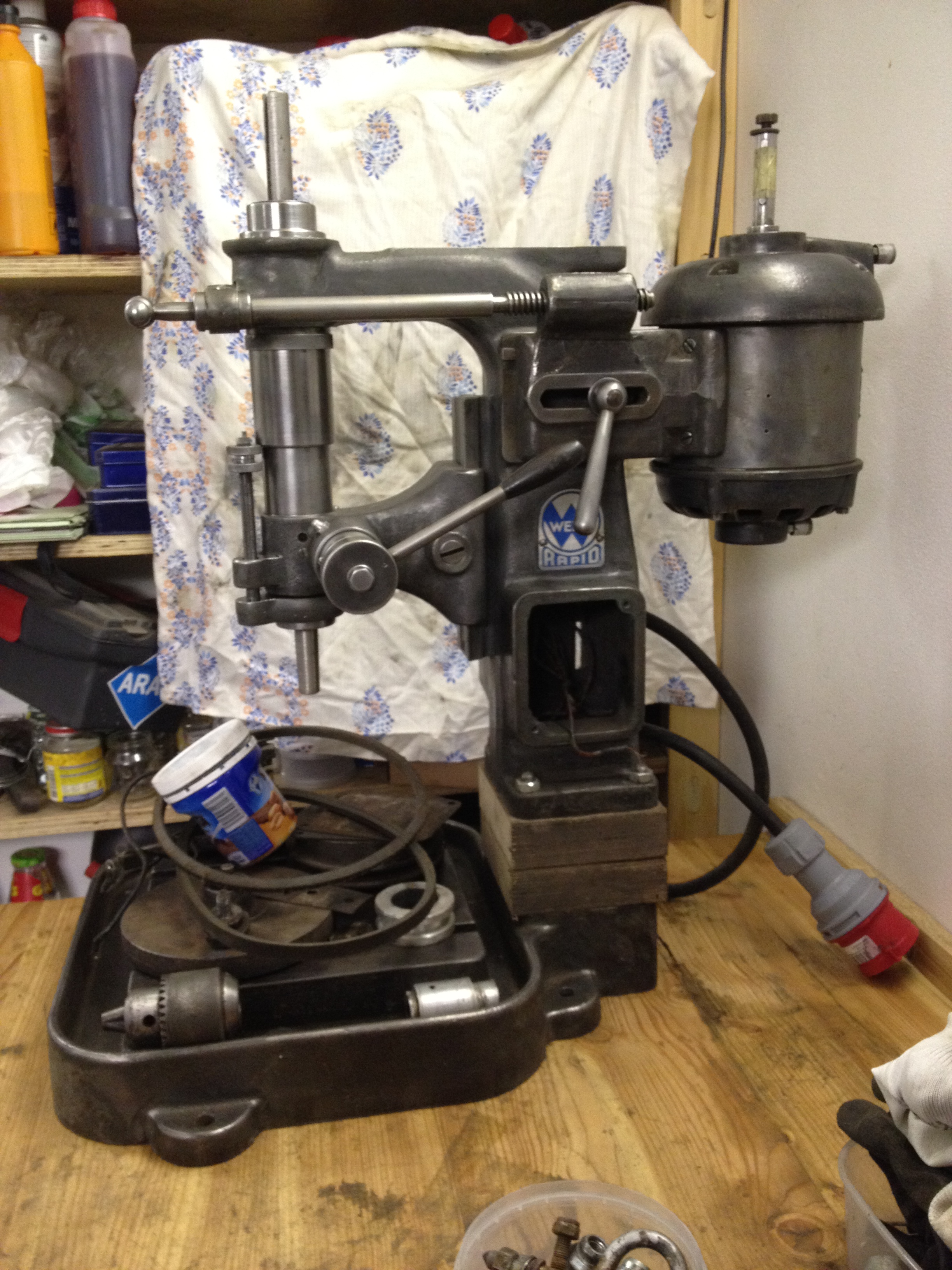

Děkuji všem ale vrtačka už je doma
pořádnej veteránek
Výrobce WEBO RAPID ale model???
Potřebuje kompletně rozebrat, vyčistit, vyměnit elektroinstlaci abych nevyhořel, vymyslet použitelné řemenice a hlavně se zbavit toho dřevěného špalíku
No nekupte to za 1500,-
Jinak je to přesně ten model, co jsem dával fotku víše

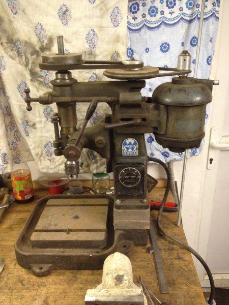

parádní kousek,tiše závidím
jo model ,ten býval na pravé straně krytu řemenů...
tak jsem něco vyškrábl,porovnej zda to není ona http://www.chipmaker.ru/topic/98657/" onclick="window.open(this.href);return false;

Jestli to neni ona tak je jí strašně podobná. Kryt řemenic bohužel nemám. Teď alespoň vím jaké to mělo otáčky - je to strašně do rychla.

podle mne to ona je a někdo tam předělal řemenice do pomala a proto tam ani nedal ten kryt.

Taky si myslím. Mám ji z eBay.kleinanzeigen.de Byla za humny a byl doooost ukecatelnej. Ty řenemice jsou death ale jinak je parádní.

19 000 ot na vřetenu ,to je teda fičák . Na to že to je mašina cca z let 1935-45 dle mne

u tebe by se měla vyhodit ta prostřední dodělaná řemenice .Nad vřetenem by měla být stálá 1-3 a na motoru výměnné 4-6 a 7-9 .
A protože je ten Vídeňskej inzerát aktuální,tak bych být tebou pána poprosil o fotky chybějících částí a změření řemenic. koukal jsem že je má na plochý řemen. Ať to nemusíš počítat. I když ta řemenice na tvém motoru vypadá velikostně ok. Koukal jsem taky na rozdíl té v rusku a ve Vídni. V rusku je kryt řemenice v místě vřetene zůžen. Tomu by pak i odpovídali ty šílené otáčky ,protože se tam velká řemenice nevejde ,naopak ta ve Vídni tam má evidentně velkou řemenici a široký kryt,rychlosti udává 750-7500 ot / min
