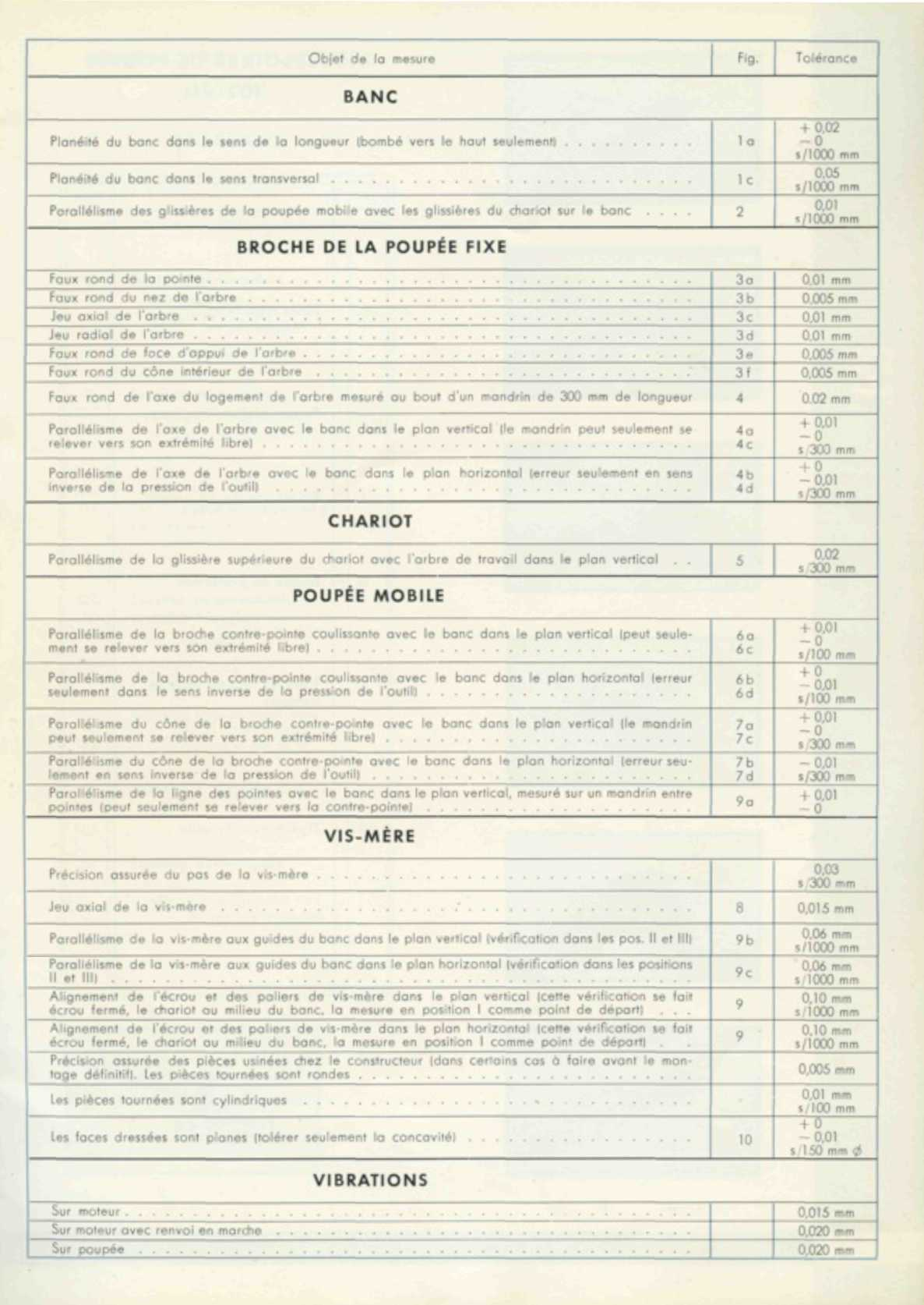

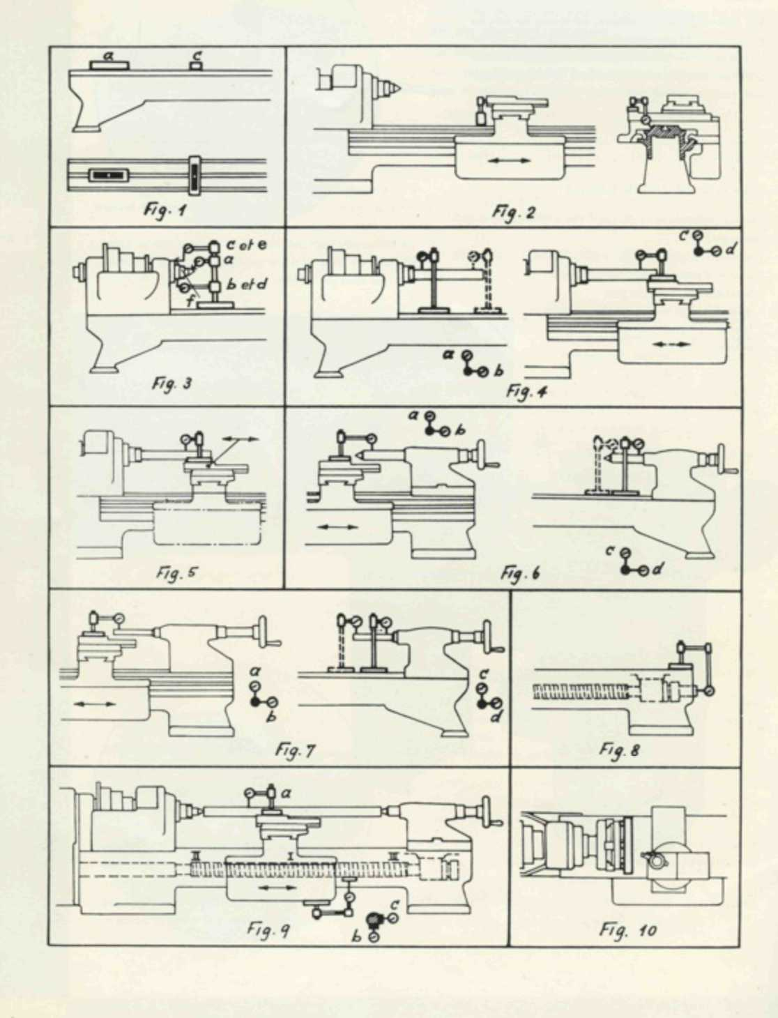

No já se teda tak nějak držel těchto hodnot, které jsou na obrázcích, konkrétně u tohoto metrového, poměrně tuhého lože se bavit o nějakém prohnutí je asi blbost, čímž nevylučuju, že u nějaký dvanáctimetrový krávy to někdo možná řeší, i když při takových rozměrech se už asi nedá mluvit v řádu jedné, dvou setin
