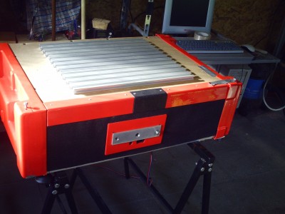

to video jak vyrabi tu harmoniku je skvely ale ja to resim jinym zpusobem ktere sem nikde nevidel a myslim si ze nevypada tak spatne (doufam) mam na koncich pojezdu civky a ty navijijo pas látky (batohoviny) ty civky maji v horni casti gumicku ktera tu latku porad naviji na civku boky latky sou kryty L profilem

Moc jsem to nepochopil co fotečka by nebyla?

budu to met hotovy o vikendu tak esi si vzpomenu tak poslu fotku

to je dany jenom tak na rychlo jenom pro predstavu
ten cerne pas je latka uprostred to cerveny je vozik a v tech cervenech krytech naboku sou valce na ktery se ta latka namotava

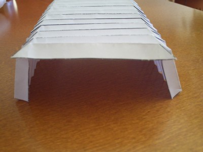

zkousel sem postavit tu harmoniku podle videa a neni to zas tak slozity
ale problem je v tym ze jak sou ty bocni casti te harmoniky tak maji byt v pravim uhlu vuci te horni casti ale to tak je jenom asi pri natazeni od 1cm do 8cm kdyz to natahnu vic tak se ty boky vychylujo doboku a to uz je nepouzitelny
to je v poradku nebo sem udelal neco spatne ???
tak se to chova pri vetsim natazeni
toto je v poradku
toto je v poradku

Před několika lety jsem pracoval na starých nc ruhla (nebo co to bylo) a měchy byly z plátna velmi podobného plátnu co požívají knihaři a paspartéři, jen bylo ještě více impregnované. Aby se to při natahování nedeformovalo byly okraje olemované plíšky s otvory, skrze které vedlo ocelové lanko jenžé bylo napnuté. U jiných strojů byly samonavíjecí roletky z téhož materiálu, podobně jak tu již bylo zmíněno, no a na největších mašinách teleskopické plechové kryty. Jo a ty náhradní měchy nám chodily od nějakého družstva v Brně myslím.

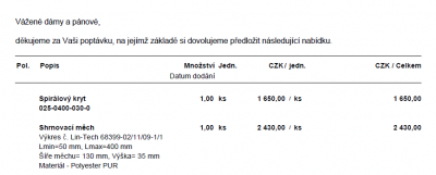

Taky jsem uvažoval nad skládáním měchů a sháněním materiálu, nakonec jsem to objednal u http://www.reko-sro.cz/. Stály mně 1242kč a zakryl jsem s nima portál o pojezdu 450mm. http://www.c-n-c.cz/viewtopic.php?p=19050#19050

No já nedávno poptal hennlicha a málem sem z toho měl infarkt :lol: -podotýkám-ceny bez DPH a chtěl sem nejobyčejnější matroš.Nevíte někdo ,jak maj udělaný ty spirálový kryty na šroub? Já sem našel zničenej svinovací metr a ten má uvnitř podobný péro ale když sem "simuloval" pohyb po šroubu,tak to nějak nefachčilo.Nevím esli je to sílou materiálu nebo předepnutím.Díky za rady.KV

To ještě dobrá cena někde na foru je nabýdka od jedné firmy a cena byla tuším cca 16000kč

Jo to sem prošel taky-myslím ,že složit tu harmoniku by nebyl až tak velkej problém,ten je spíš v matroši aby to drželo tvar aspoň trošku.Ale víc mě prudí to péro,proč se nerozvíjí rovnoměrně,esli je v tom nějaká finta (tloušťka péra či tvarování).Přecijenom dát 1,6 kilokreditů bez dph za kousek svinutýho plechu mi přijde trošek moc :shock:
