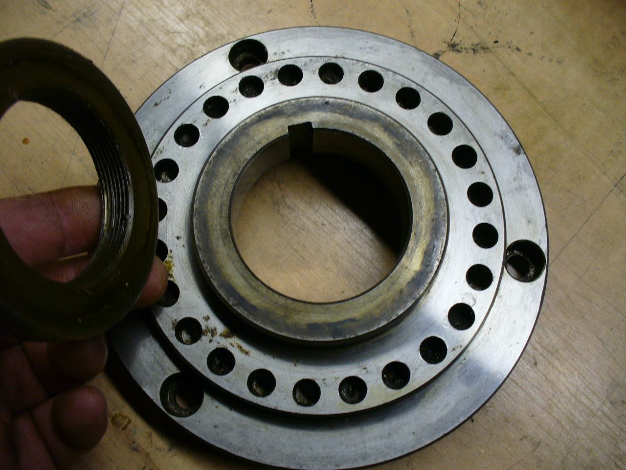

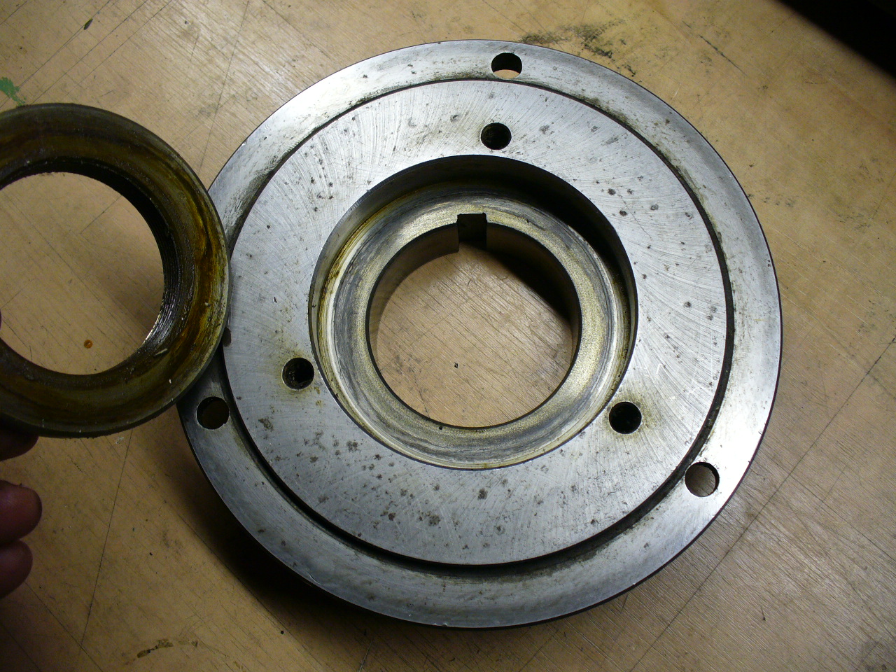

Já právě mám pocit, že ta příruba univerzálky je přímo na vřeteni, příruba má jenom otvor s drážkou pro pero, to je nasazené na hřídeli té děličky a příruba má vnitřní osazení na kroužek s jemným závitem a čtyřma dírama zepředu a tou maticí se to dotáhne na osazení vřetene :!:
až pak !!!!!! se nasadí univerzálka :) , mám to sundané ale nejsem u toho
proto mám zafixované, že tenhle systém je na pipinu, nejdou jednoduše přehazovat univerzálky. Není nic jednoduššího, než když tu univerzálku sundáš a mrkneš, jestli je to tak jak jsem psal, případně počkal a doufal, že na to do zítřka nezapomenu :D

takže potvrzuju můj předchozí příspěvek o upnutí univerzálky na těch novějších děličkách, tady je důkaz :)

Tak jsem si to konečně ujasnil,
mám na obou děličkách ten hrubý závit. Zkusím přišroubovat silnou pásovinu přímo k přírubě a snad to povolím. Stejně ale tímto stylem budu namáhat šnekovku, což se mi stále nezamlouvá.
Tak mi to připadá, že tu někde udělal pan konstruktér drobnou chybu...
Díky Tumlikovi, tento systém co nafotil jsem vůbec neznal a uznávám, není nejlepší.

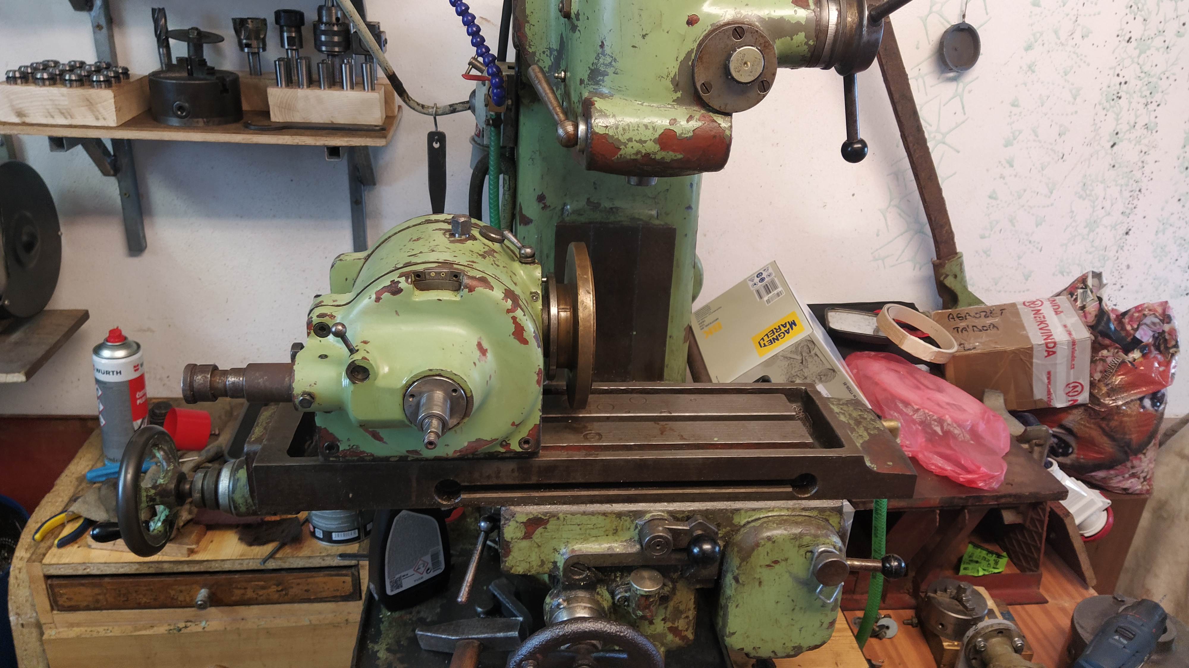

Ahoj,tak se taky připojuji s dotazem jak povolit přírubu s univerzálkou na děličce.Dělička je tuším klasická DU a na konci vřetene děličky je pouze hrubý závit.Napadlo mě vzít 4hranou tyčovinu,zapřít to mezi čelisti sklíčidla a mohlo by to povolit.A nebo jak píše kolega předemnou,do té tyče udělat díry,sundat univerzálku a tu tyč přišroubovat na přírubu,nahřát to ještě třeba horkovzduškou u závitů a zase zkusit zapáčit.Přikládám foto pro informaci.Za drobný nepořádek se omlouvám.Díky moc.

Hlavne pri povolovaní vypni šnek aj priame delenie aby si nepokurv*l prevod a aretačný kolík. Priskrutkoval by som cca 10mm dlhé trubky 8 imbusom z každej strany príruby do otvoru kde sa upína hlavička, a poklepom najlepšie nejakým úzkym U profilom na tie trubky to povoliť. Cez páku ti to asi tá rozperná brzda neudrží.

Tak už je to vyřešený,na prasáka jsem tam nechal zařazený převod nahřál to v místě,kde je závit,strčil tyč mezi čelisti sklíčidla a podařilo se.
