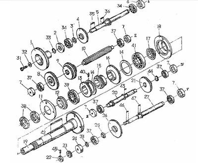

Jěště jednu věc zkontroluj, protože já mám SPA500 a v ní jsou ložiska valivá a já netuším jestli a jak jdou štelovat, nicméně stalo se mi to, že byly povolené šrouby, které drží vřeteník k loži. Takže to zkontroluj jako první.

Vřeteno jsem nedávno zkoušel, ale nezdála se mi tam vůle. Ale zkusím ještě jednou. Ložiska tam jsou dle mne klasická, píšou radiální 6007 a 6008. Vyzkouším, rozeberu, uvidím, poreferuju ... díky všem a ahojte Joch
Učím se, tak to tak prosím ber.
Příspěvky: 7587
17. 2. 2013, 9:01

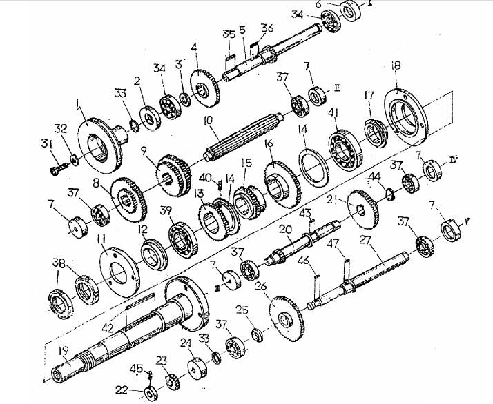

Jen tak mimochodem, dokázal bys najít nebo nakreslit řez skříní vřeteníku? Jedná se mi hlavně o axiální zajištění vnějších kroužků ložisek poz. 41 a 39, tj. která strana kterého kroužku je o co opřena/volná atd.
Jsou ta ložiska opravdu 6007 a 6008?
Nedal náhodou někdo aktivně pod přírubu poz. 18 těsnění?
Jak vypadá podložka poz. 14?

Ahojte, tak tady jsou první výsledky. Když jsem opřel hodinky o univerzálku, ve které jsem měl upnutou kulatinu a zkoušel rukou hýbat do stran, tak žádnou vůli jsem necítil a připadalo mi, že jen "pružím" s vřetenem o cca 0,03mm. Tak jsem vzal a zkusil, jak jsou dotaženy matice 38 na konci vřetene 19. Byly jen lehce dotáhlé, tak jsem vzal a od dotažení rukou "na doraz" jsem ji pak přitáhl o cca 1/8 otáčky (nevím, na jaký moment ji dotáhnout - ví to někdo z Vás?). Protože jsou z obou stran jen radiální ložiska (věřím schématu, ale až bude teplo, tak to asi prověřím i prakticky), tak si nedovolím nějak více tyto matky dotahovat, protože mám strach, že je přetáhnu a po nějaké době odejdou ložiska. No a po tomto zásahu je povrch rovný :). Takže díky Vám kluci za rady a trpělivost, kterou jste se mnou měli. Na jaře mne čeká tušírovací barva (nevíte, kde sehnat?) a zaškrabání příčného suportu, protože v krajních polohách jde ztuha a stejně tak budu muset nechat udělat pohybové šrouby a matice (zkreslím a asi se domluvím s nějakým šikulou tady na fóru, protože nemám převodová kola na dělání závitů, abych si to udělal sám - a asi bych to stejně neuměl)), protože tam je "mrtvá" vůle asi 1mm.
Testone, výkres skutečného osazení vřetene a odpovědi na tvé otázky přijdou na řadu až bude trošku tepleji, protože to mám v garáži a byť je již tepleji, tak 1°C mě celkem drtí, když tak vrtám rukama po studeném kovu. Dnes jsem ležel pod Samcem a měnil rozvodovku a to mi stačilo :).

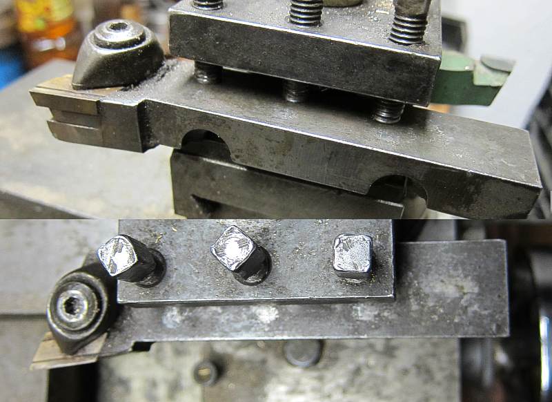

Protože mě nebaví stále brousit nože a podkládat podložky pod nůž, protože se mi snižuje špička, chtěl bych si pořídit nějaké plátkové nože s VBD. Můžete prosím někdo doporučit, jaké typy držáků (2-3 druhy) a na jaké destičky pro začátky pořídit? Max. tělo pro upnutí mohu mít 16x16mm. Díky za každou nejlépe praxí ověřenou radu. Joch

na zacatek pouzivej spis radeko
je min choulostive
za drzaky a platky das jmeni a hned to vylames nez se to naucis pouzivat
dobre jsou ty rychlovymenne drzaky ktere resi mimo jine i tu vejsku noze
jova
Příspěvky: 2574
21. 2. 2013, 8:16
Já bych to řešil obráceně. Zjisti si jaké plátky seženeš nejlevněji ve velkém množství a k němu pak dokup držák.
Osobně používám na SPA-500P k plné spokojenosti takto odfrézovaný velký držák.
Odeberu s ním 90 % materiálu a zbytek dodělám na čisto radekem nebo klasickým nožem.
