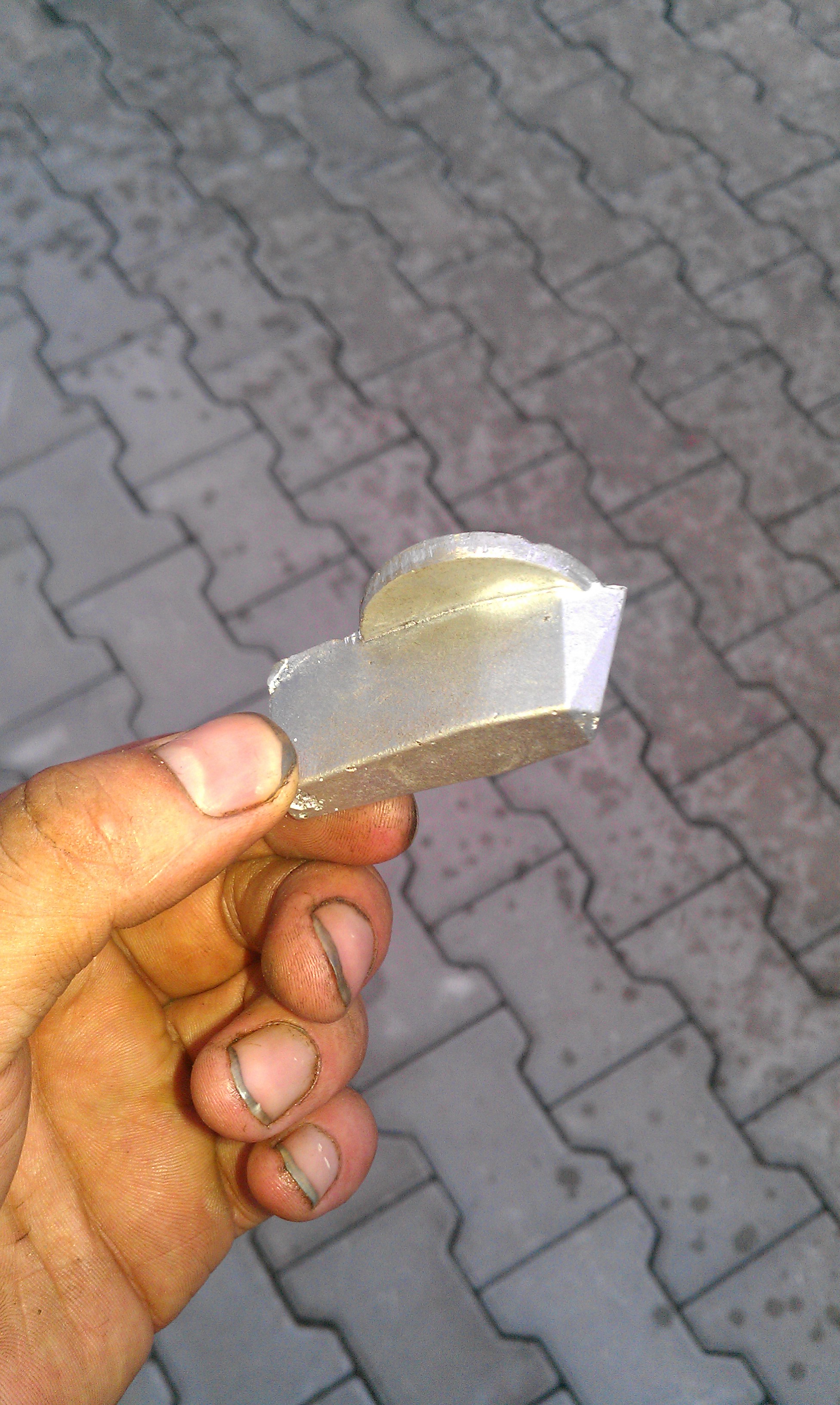

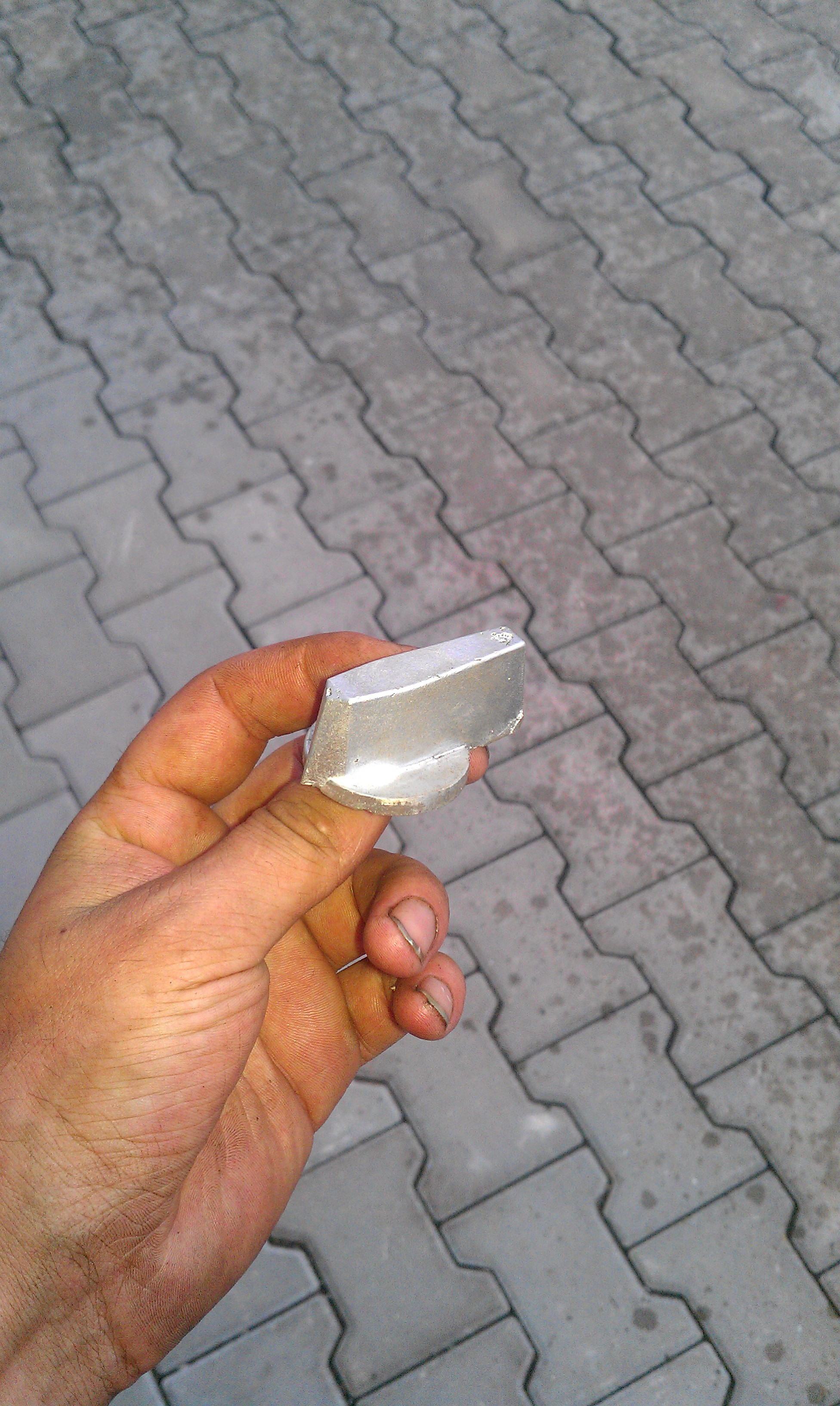

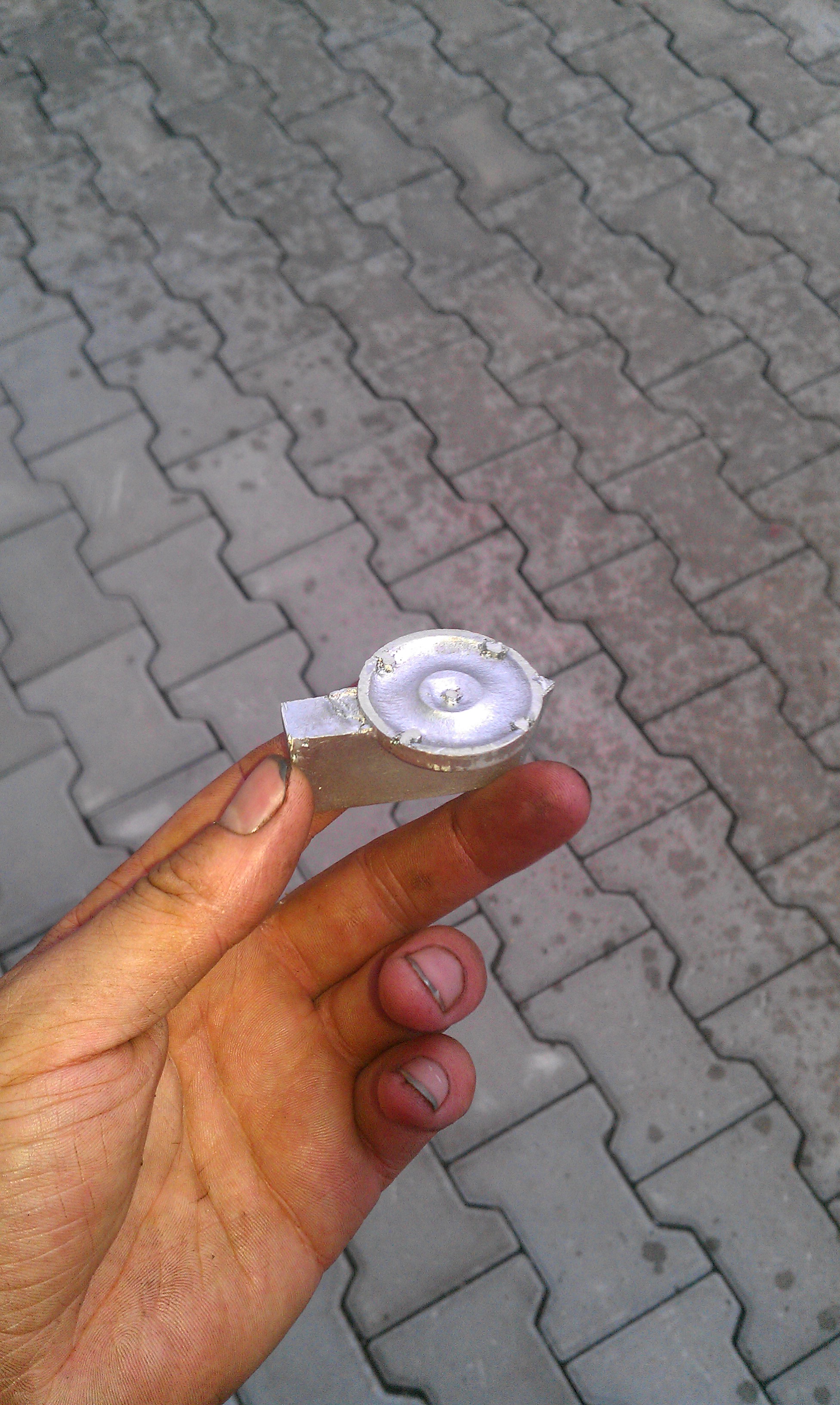

No bublinky jsem měl vždy malé rovnoměrně rozmístěné, zajímalo by mě kde se dá v tomto případě udělat chyba.
Hliník byl čistý a odléval se hezky, tak nevím.
Příspěvky: 23100
20. 2. 2013, 7:41
delal jsi neco s taveninou?
nebo jsi to rovnou lil
ja pouzivam sodu a sul
Cjuz
Příspěvky: 2452
Bydliště: Předklášteří
20. 2. 2013, 8:13
Rovnou, prostě roztavil, sebral z povrchu nečistoty až byla hladina lesklá a hotovo. Dělali jsme z bráchou díly pro model auta a zkušenosti byly nulové.
Je to hodně dlouho, mám z té doby pouze dvě klasické fotky digitál jen tak někdo neměl :D
Příspěvky: 23100
20. 2. 2013, 11:11
zkus priste tu sodu cca lzici a dostan ji ke dnu
pozor trosku to bubla
bubliny z vrchu seber a vyhod
potom pridej sul taky cca lzici
ta pomuze oddelit ty oxidy a vycisti to
zase seber bordel a vyhod
zbytek odlej
vysledek je super

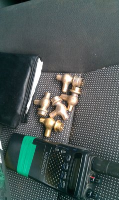

nektere z mych pokusu
Pepa z depa
Příspěvky: 1778
21. 2. 2013, 8:02
moc pěkné, hlavně ty mosazné, hned mám z toho chuť lít (ne pivo :) taveninu)

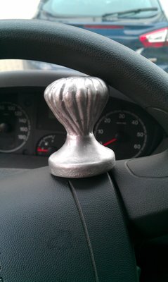

nedá mi to, musím si trochu rejpnout :D
ten knoflík vypínače z elektroizolačního hliníku je dokonalej.......
QNX
Příspěvky: 3689
21. 2. 2013, 1:48
testone: taky jsem si hned říkal. Možná z mědi nebo stříbra by byl ještě hezčí a izolačnější :-) Ja a pak pozlatit pro zmenšení přechodového odporu :-)
Ta sůl ......... pokud seženete AlCl3, tak použijte ten.
Příspěvky: 9424
21. 2. 2013, 2:01
Třeba je to knoflik na něco slaboproudýho/nízkonapěťovýho nebo plastovýho navíc ani osička silnoproudýho vypínače nemá co bejt pod napětim, ne..?

Podle mne je celkem jedno na co ten čudl je, protože šlo nejspíš o zkoušku jak co formovat a proto přeci nebude vyrábět nějaký nesmyslný model :)
Per aspera ad astra
Příspěvky: 23100
21. 2. 2013, 5:47
no je to z 3F vypinace
asi hodinku jsem strachal jestli nenajdu neco s ukosama az mi padnul ten knoflik
btw je to vubec prvni odlitek do piskove uzavrene formy
jeste predtim jsem zkousel jen vytlacit prohluben
ale tohle je vubec prvni "dospelejsi" odliti
jeste jsem si delal vrasky s odvzdusnenim
ted uz moc ne pac ten pisek zatim odvadi dostatecne
