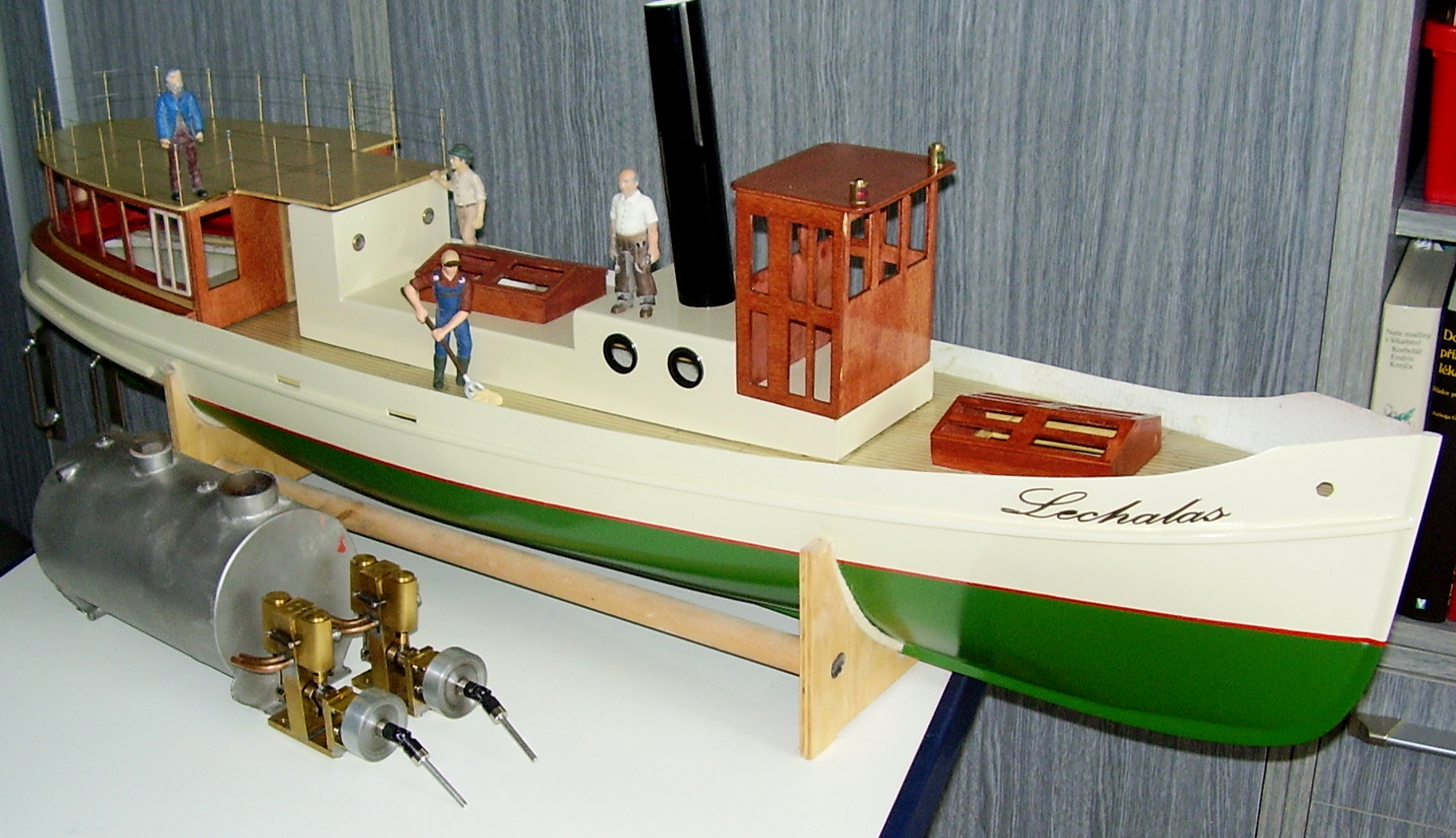

Zkusím jen něco odpovědět ,to co vím.Já mažu stroje olejem na šicí stroje, ale je to individuální věc.Když ho někdy zapomenu ,použiji jaký je.Jde o to aby byl řidký.Pěknej manometr prodává e-shop na Století páry(odkaz je tady na hlavní straně)Hořák se nechá objednat u firmy
www.stuartmodels.com mají i jiné komponenty do kotlů a parních strojků.
Maznice by měla mít výpusť protože se olej smíchá s vodou a zůstane tam, takže já to po kažé jízdě vypustím a dám nový olej.Na píst můžeš dát silikonový kroužek, nebo tu pástku z teflonu,je možné tam nic nedávat.Píst by měl být z měkčího materiálu než válec.Ten oscilační strojek dělám taky ,chodí mi bezvadně je ty desítky písty jsou málo na moji lod,proto tam mám dva stroje.

co myslis predehrevem pary?
olej by mel byt do pary tedy velmi specialni
pri vyssi teplote a smisenim s vodni parou delaji bezne oleje abrazivni shluky a emulzi
poradne nemazou a zpusobuji opotrebeni ke kteremu s cilindrickym olejem nedochazi
izolace idealne provazkem namotanym okolo trubicky
