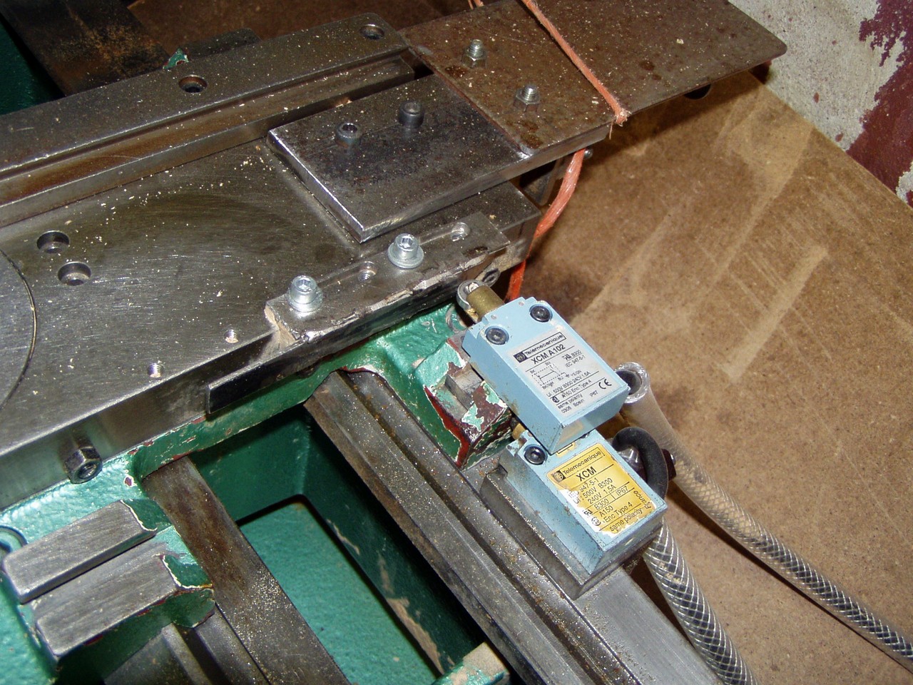

packa píše:já hlavně nějak nevidím důvod proč po každém jednom výrobku znovu najíždět na koncáky ,
zapnu stroj udělám referenci a dokud stroj nevypnu tak nenám co referovat ,
To já bohužel nevidím taky - ale problém je v tom, že ten systém, co je na mašině je tak postavený a nedá se to změnit. Konkretně se jedná o soustruh Sahos SH 500 (1000)CNC - tyto mašiny dělal Sahos někdy v r . 1994 až do r 2000. Je na tom vlastní řídící systém (ten byl dokonce vyvíjen na mou zakázku a za mé prachy ....) který je geniálně jednoduchý a snadno ovladatelný a já ho nemám důvod měnit. Ovšem na druhé straně je většina parametrů natvrdo. Takže i to, že si to po dojetí cyklu najede do výchozí polohy na koncáky. S tím nehnu. Další důvod, proč to tak je na této mašině řešené je, že tam jsou poměrně slabé krokové motory (1,6Nm) a tam prostě ke ztrátě kroku dochází. Pokud bych to zreferoval jednou a jel celou směnu, tak mi to bude ke konci dělat něco úplně jiného, než na začátku směny.
Napětí na spínači bych mít neměl - ten funguje tak, že jen sepne. To, že jedou na doraz víceméně tuším. Další problém u mě jsou dřevěné piliny - pokud se mi dostane mezi kolečko a plošku, která mi snímá polohu pilina, tak je celá tolerance v čudu - to se celkem běžně stává. Při dalším výrobku by to už pak mělo být v pořádku - a většinou to tak bývalo. Můj problém je v tom, že pokud mašinu nakalibruji , aby mi držela průměr výrobku dejme tomu na 30 mm, tak mi tu hodnotu drží asi půl hodiny, potom opravuji zhruba o 0,2 - 0,4 mm a pak se to musí hlídat a opravit. Pokud se to drží v těchto hodnotách, tak to jde - ovšem katastrofa to je, pokud to lítá v rozmezí 1 mm.
Pokud budu uvažovat o indukčním spínači - tak potřebuji vědět, jestli budu mít jistotu, že pokud si nastavím na mašině ten průměr 30 mm a pojedu celou směnu, tak mi odchylky budou dělat max +-0,1 mm a prostě se to nehne. Indukční snímač můžu umístit proti plošce - a s pilinama taky nemám problém - ty jsou dřevěné a tudíž nevodivé. Samozřejmě je tu předpoklad, že nebudu na km ztrácet kroky - to by mi ale na tom posuvu nemělo hrozit - a když, tak už pokud je to v záběru což bych poznal - a nikoliv při rozjezdu motoru.

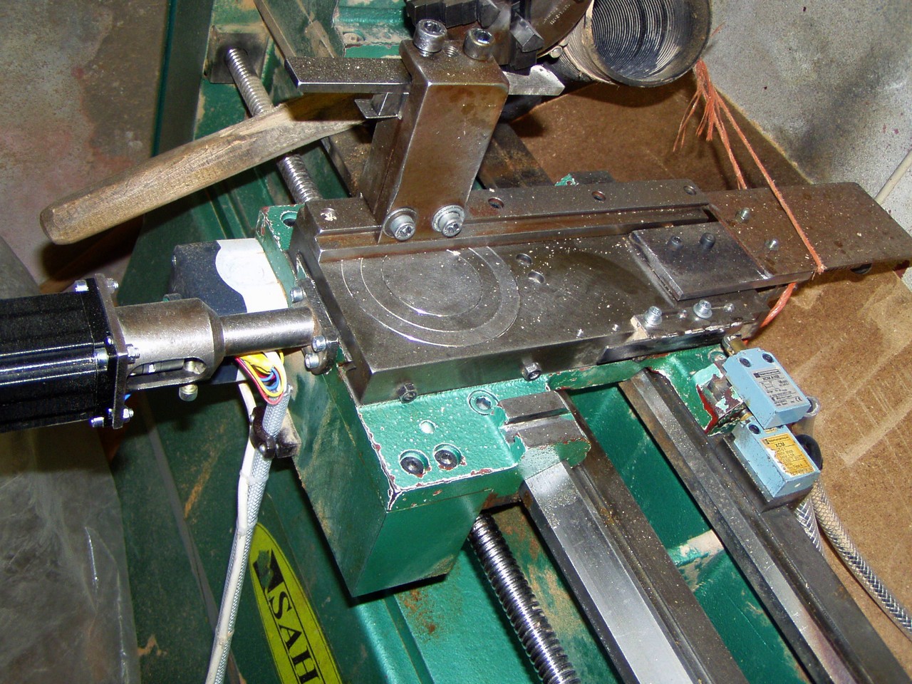

Fotky sem přikládám. Jen ještě doplním, že tyto mašiny mám 4 a problémy jsou na všech - i když na těch ostatních se to dá uhlídat. Rozhodně to ale nebude špatně se pohybujícími suporty, nebo že by mi něco drhlo, nebo se zadíralo - na to si dáváme pozor a určitě bych to poznal - nedělám na tom první rok.

jestly dobře koukám tak najíždíš proti těm rolnám ??? to je špatně to fakt nemůže dlouho vydržet
jednou do něj drbneš natvrdo a bude zlobit , dej ty balůfy a máš po starostech

ne podle obrazku to vypada že spodní je jenom napřímo a ten vrchní najíždí dobře zboku na rolnu.
ještě mě napadla jedna věc, měl jsi ten spínač rozebranej ? jestli nemaš trošku bordelu pod tou manžetou co kryje tu osičku... to by pak mohlo dělat problém. on je ten spínač mžikový a pak tam třeba něco spomalí ten odskok... typuju...
pokud jsi ty spínače ještě neměnil ani jednou tak skus nejdřív to... třeba jenom jeden kus. to tě snad nezabije pokud to máš na produkční stroje tak bych ani o jinem neuvažoval...

Horní spínač najíždí z boku po takové zešikmené rampě (je schovaná za kolečkem) - když ten support pracuje, tak je spínač ve stavu sepnuto (kolečko se pohybuje po tom kusu železa drženého dvěma šrouby). Když se ta osa referuje, tak se support napřed vrací, dokud rolna z rampy nesjede a nerozepne se a v momentě kdy se rozepne se support začne pohybovat na druhou stranu, dokud spínač nesepne. Až v této situaci je osa vynulovaná. Spodní spínač najíždí přímo - při sepnutí se mění směr pohybu supportu a v momentě rozepnutí snímače je osa zreferovaná. S tímto spínačem problémy nejsou v případě, že jedu něco se stanovenou délkou nejsou - tady je mě jedno, jestli to začne pracovat o půl mm blíž, nebo dál.
Ty koncáky jsem už několikrát měnil - ony taky nevydrží vše. Původně tam byly s palcem a z důvodu přesnosti jsem je nahrazoval rolnou. Ten koncák samozřejmě vyměnit můžu a určitě to chvíli pojede bez problémů - mě se ale jedná o totální řešení "natvrdo" kdy by se mi ty problémy už neměly opakovat. Takže tady fakt začínám vážně uvažovat o výměně za indukční - akorát bych potřeboval vědět, čeho se mám vyvarovat.
