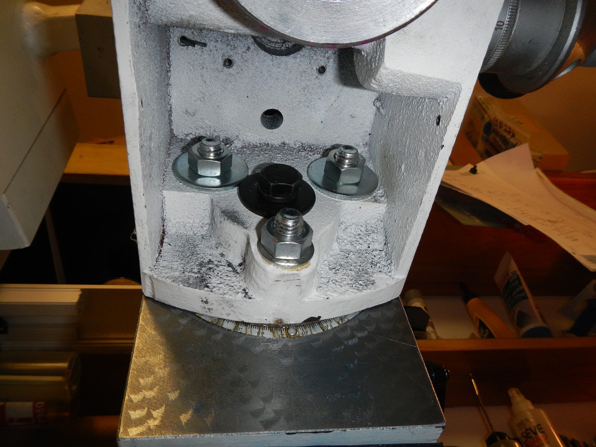

zaškrabání spoje sloupu se základnou zlepšilo tuhost (tlačím na sloup a měřím odchylku uprostřed sloupu) zhruba o 30 % - ani jsem víc nečekal
Je zmiňováno, že těleso vřetena drží na sloupu jen za dva šrouby, navíc dost u sebe - lehké řešení - přidat dva šrouby. Použil jsem M12 a vyměnil i původní M10, stejně byl jeho otvor vrtán na M12. M12 proto, že se hlava akorát vejde do drážky a neprotáčí se. Jen jsem podtočil trochu hlavu šroubu do roviny, pro větší styčnou plochu. Délka závitu je 60 mm, možná i 55mm by stačilo

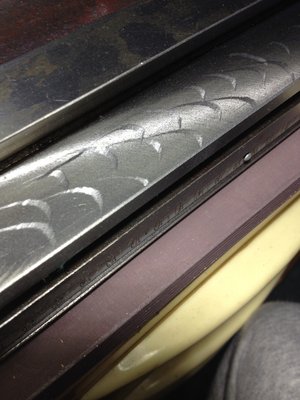

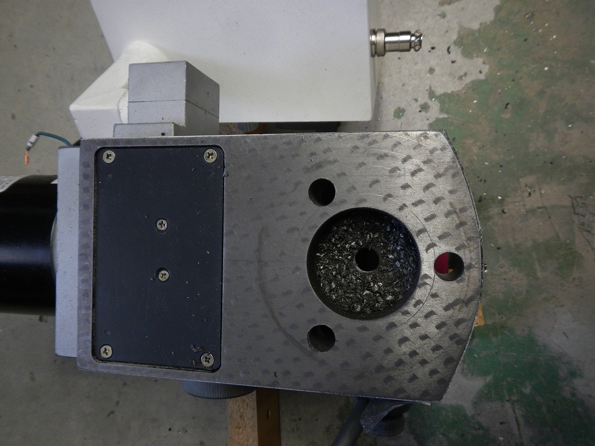

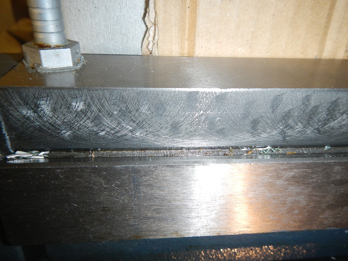

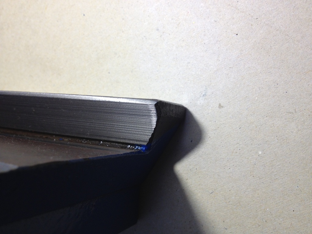

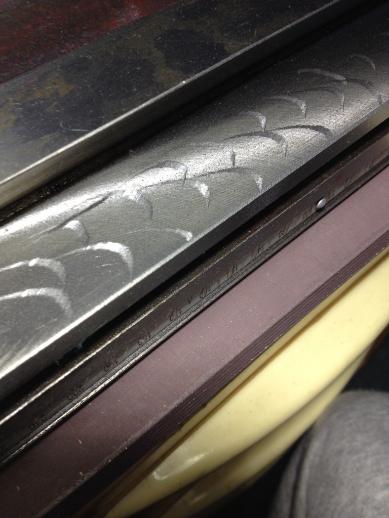

Y-osa - pracovní plocha na základně jebroušená s imitací zaškrabání na olej.
X-osa - nemilé překvapení, to je skoro jako pilník ... asi že to není normálně vidět, tak se jedna operace vynechá ? kdo ví ...
osa X
osa X
osa X
osa X
osa Y
osa Y

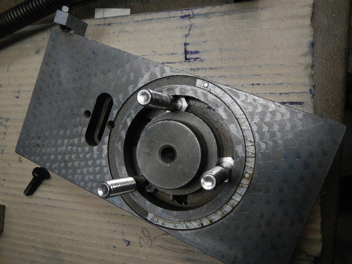

Trochu mimo téma. Hoši, stále mně není jasné to zaškrábávání :oops: . Pokud mám škrabák s nějakým rádiusem, tak přeci po zatlačení do materiálu budu mít jen rovnou rýhu širokou podle hloubky zatlačení, ne? Tady vidím krásné měsíčky a ještě na okraji s prodlouženou hrankou. :?: :?: :?: To mně hlava nebere :oops: .

vidíš, to mne nenapadlo, napřed jsem myslel, že je to dělané strojově, ale na to je to dost nepravidelné. Třeba ale někdo tuší jak to čínan dělá a vysvětlí nám to ....

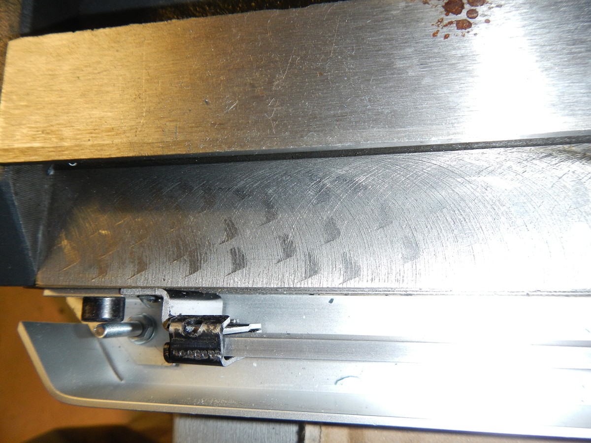

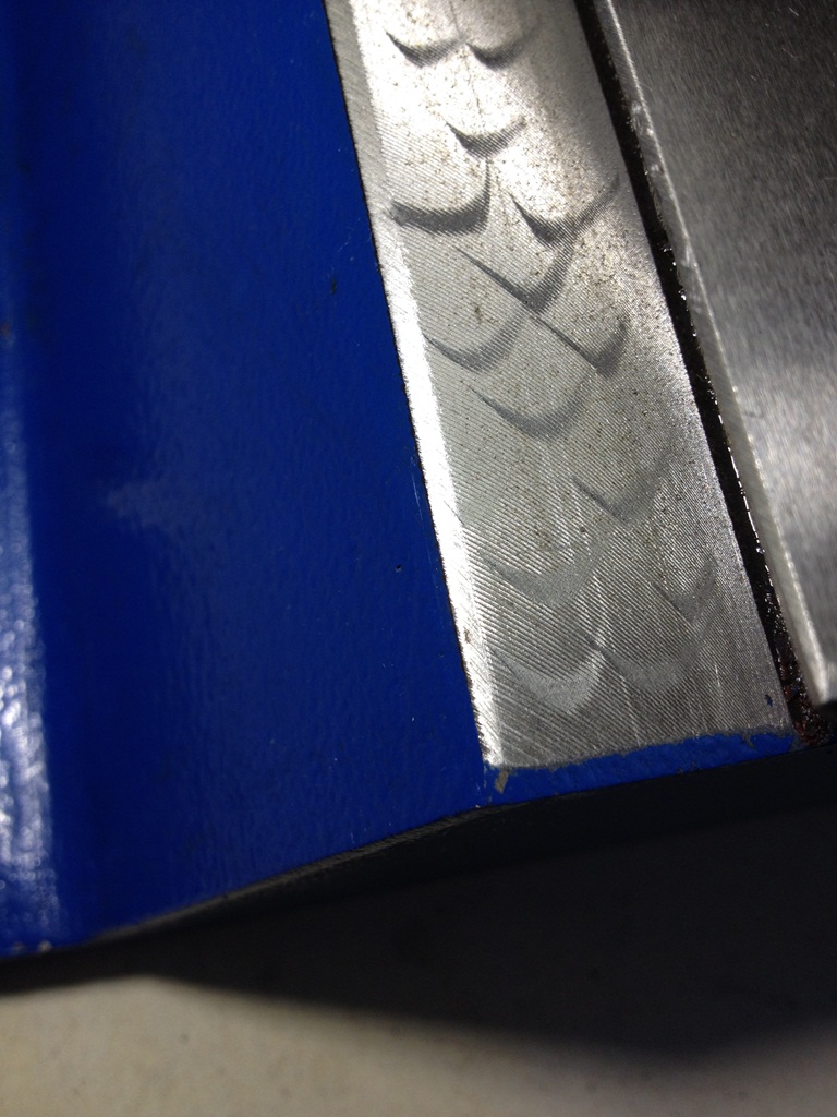

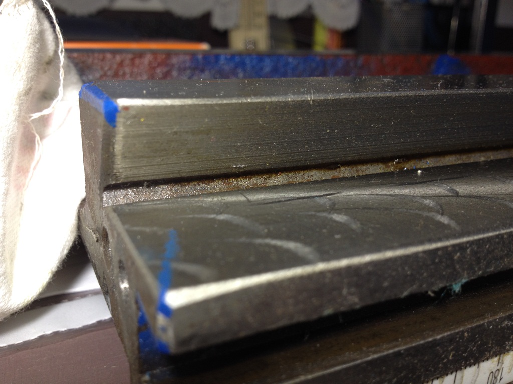

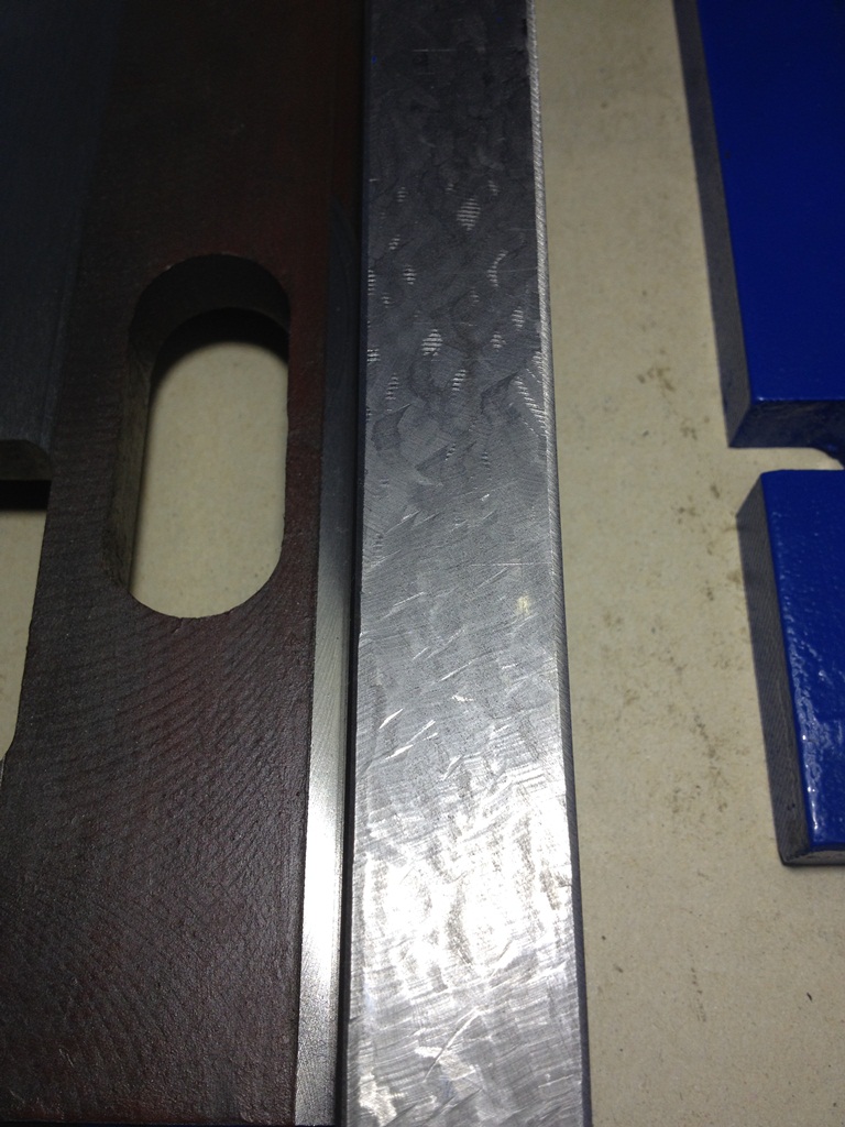

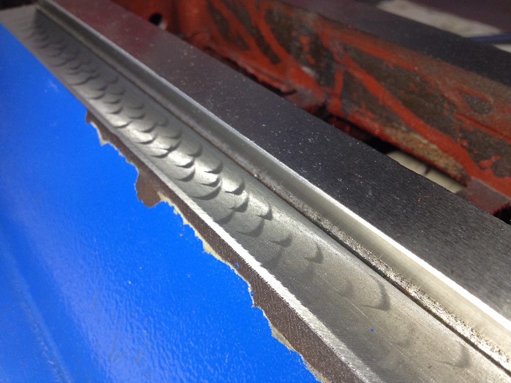

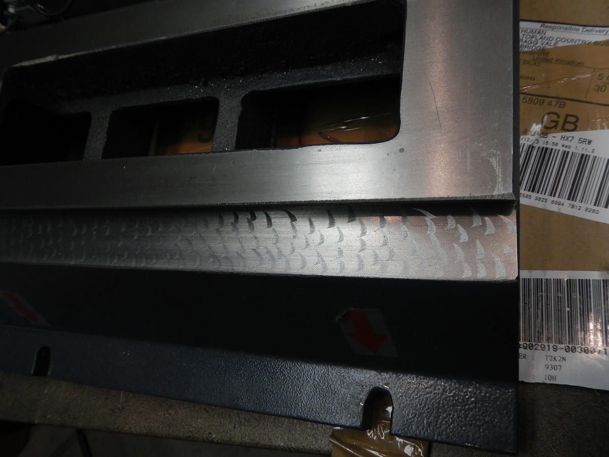

K tým rybinám - mám rovnaký krížový stôl aký je na tvojej BF20 a všetkých jej klonoch (Grizzly a pod.) ale od "nemeckej" firmy Knuth. Pre porovnanie posielam fotky mojich rybín, na farbu som ich ešte nedával takže uvidíme, ale takto na pohľad musím povedať že to nevyzerá tak strašne a nepozorujem žiadnu vynechanú operáciu. Na základni krížoveho stolu (spodok rybiny pre Y-krátku os) je síce vidieť ako keby stopy po frézovaní + je nazdobená. V strednom diely je zaškrabanie znatelné, i keď sem tam sa objaví ryha. Opäť rybina samotná vyzerá byť brúsená. Ešte doplním že cena tohto stola bola polovica z ceny celej BF20... Veď posúdte sami :)
Spodný diel - os Y
Spodný diel - os Y
Spodný diel - os Y - detail
Stredný diel - os X
Stredný diel - os X
Stredný diel - os X - detail

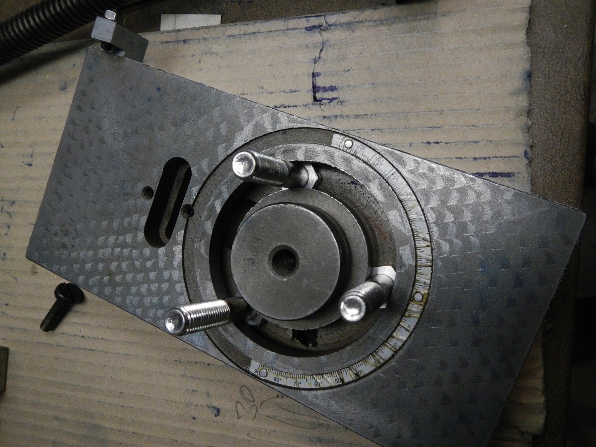

nafoť ještě horní díl X
sco_27
Příspěvky: 331
Registrován: 20. 4. 2013, 9:10
Bydliště: Partizánske
Příspěvek 26. 4. 2014, 6:04
Vrchný diel - os X
Vrchný diel - os X
Vrchný diel - os X - detail

na zaškrabávání se koukni na youtube - "scraping"
to co my máme na loži je jen pro olej a na rovinnost se tím asi moc netrápili - skutečné zaškrabání udělá jemně vlnkovou plochu s dostatečnou styčnou plochou ale současně i s prostorem na olej (tedy takto to chápu já )

Či je to poctivé alebo nie, to zatiaľ povedať neviem, ako som písal plánujem všetky funkčné plochy skontrolovať a potom, spoločne s mnohými ďalšími úpravami, zaškrabať. Inak tie "polmesiačiky" sú zjavne typ zaškrabania nazývaný "frosting", viz. - http://chestofbooks.com/home-improvemen ... 1wftqKqLgk" onclick="window.open(this.href);return false;

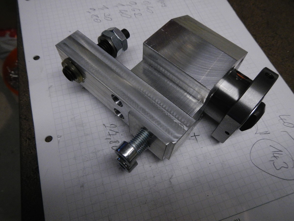

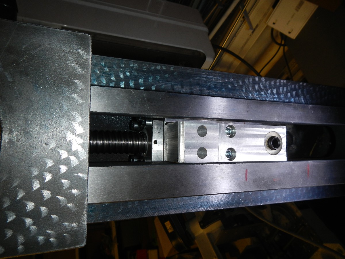

předělání osy Z na kuličkový šroub 2005,
za zmínku snad stojí spodní upínací šroub (imbus červík M12), nelíbila se mi příliš velká páka působící na původní matku, z důvodu zachování posuvu nejde matka rozšířit směrem nahoru.
(nastavovací červíky na kolmost původního domku nejsou optimální)
domek může mít rozměry matice šroubu 2005 - jen zadní rohy je třeba skosit - nešel by domek zasunout - zavazí nálitky nahoře pro zadní šrouby ložiska Z

PS - M12 imbus červík - protože patří do této prostřední díry M12 a utáhnout jde jen zepředu - právě tím imbusem

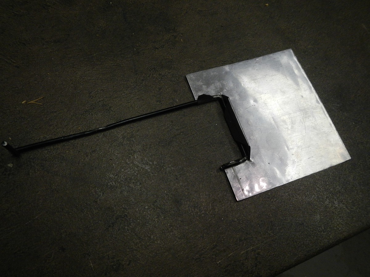

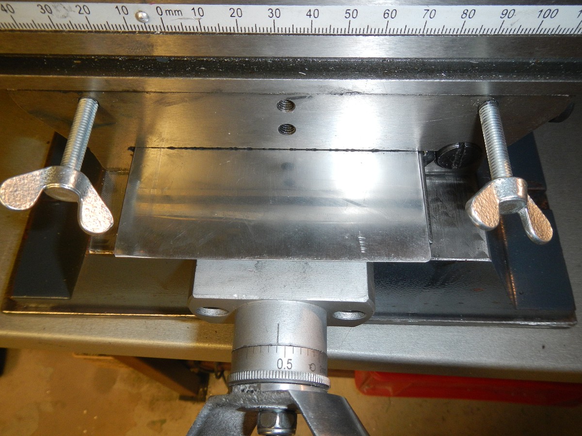

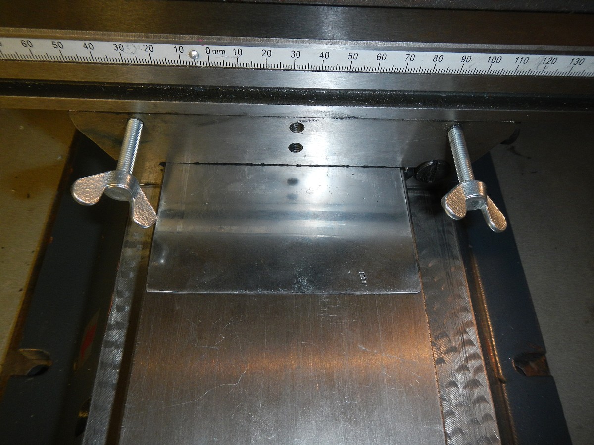

okamžitý nápad a provizorní realizace (no, stejně už napořád ...) jak zakrýt přední škvíru osy Y u BF20
0,5 mm plech, kousek drátu, změřit, naohýbat, usadit ...
krajní přední poloha, dál se nevysune při pohybu dopředu - ohnutý plech to nedovolí
krajní zadní poloha, dál nezajede při pohybu dozadu - drátem narazí na zadní stěnu

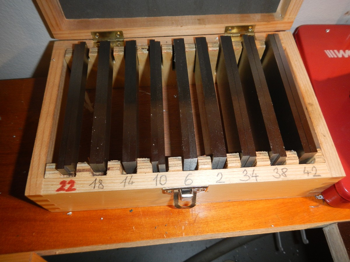

a ještě drobnost, když už fotím ...
úzké podložky nemám popsány jejich šířkou - ale hodnotou, kolik zbývá ke kraji svěráku (třeba se to někoumu jako nápad bude hodit - a možná vymýšlím už dávno vymyšlené)
