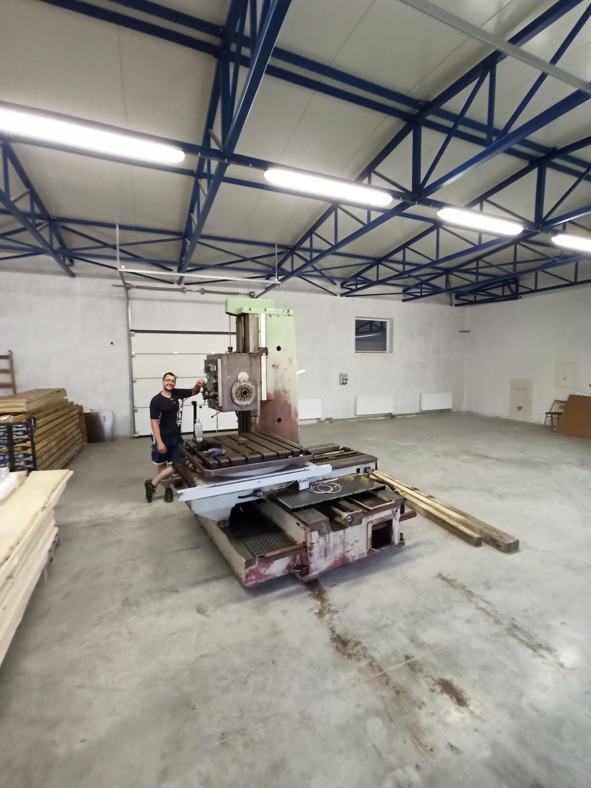

Rozhodol som sa že prispejem do vlákna svojou mašinkou. Je to WHN 9B, r. v. 1982. Kupoval som ju v 10. mesiaci minulého roka no do dielne som ju dostal len pred mesiacom nakoľko som zháňal priestory. Kupovaná bez funkčného DC meniča na vreteno. Je to sice deviatka ale vreteno má 100mm a kužeľ ISO 50. Digi odmeriavanie bolo k nej. Vretenový menič som rozchodil, vymenil olej v hydraulike a vo vreteníku. Ešte ma čakajú nove stieratka na stôl a kryty :)

Podívej se hlaně pozorně na sloup. Na plochách, kde jezdí lišty to bývá velmi často načaté. Není to zepředu vidět, musí se podívat ze zdaní strany přes zrcátko. Ať ti dobře slouží.

Už pri kúpe mi majiteľ ukazal že je načatá, na stojane z prednej strany, tam kde chodí vreteník samotný, nie lišta. Ale pozriem to aj zozadu. Na mazanie vedenia stojanu ma upozornil že nie je napojene na centrál ale ma samostatný mazací lis vo výložníku. Vyskúšal som, maže. Predával mi ju s tým že je to dosť poruchový stroj čo sa týka elektro, nakolko som z údržby elektronik tak si s tým poradím. Čo som bol prekvapený bolo že pri obhliadke stroja som zistil že to má ISO 50 a 100mm vreteno, keďže v práci máme 2 x WHN 9B a obe majú 90mm vreteno a ISO 40, dokonca jedna je po GO v ´89. Ďalšie moje zistenie že priečne (a možno aj pozdlžne) vedenie je podliate nejakou umelou hmotou s mazacími kanálmi.

Křížové sáně se brousí, někdo je podlévá kluznou hmotou. Díl pod otočí se shora brousí, spodní plochy se podlévá. Taky se kluzná hmota může lepit (biplast, turcit), potom se buď brousí, nebo zaškrabe. Taky na vřeteníku se při GO dávala kluzná hmota. Broušení vodících ploch pro WHN 9 je docela darda a dobře to nabrousit neumí kdekdo. Taky už i bruska té velikosti není na každém okrese. Některé firmy se Slovenska to vozily brousit na Moravu. Takže se o ni hezky starej, aby ten brus nepotřebovala. Nebo ať si na něj napřed vydělá.
Za tu stovku pinolu buď vděčný. je tužší a lépe se budou shánět vercajky.

Ano, s tym vretenom je to jasne. Kopec sersanu som zohnal z roboty, akurat mam až 3 redukcie na morse s dierou na vyrazaci klin😑, zato frezarskych mam vyše 10...
