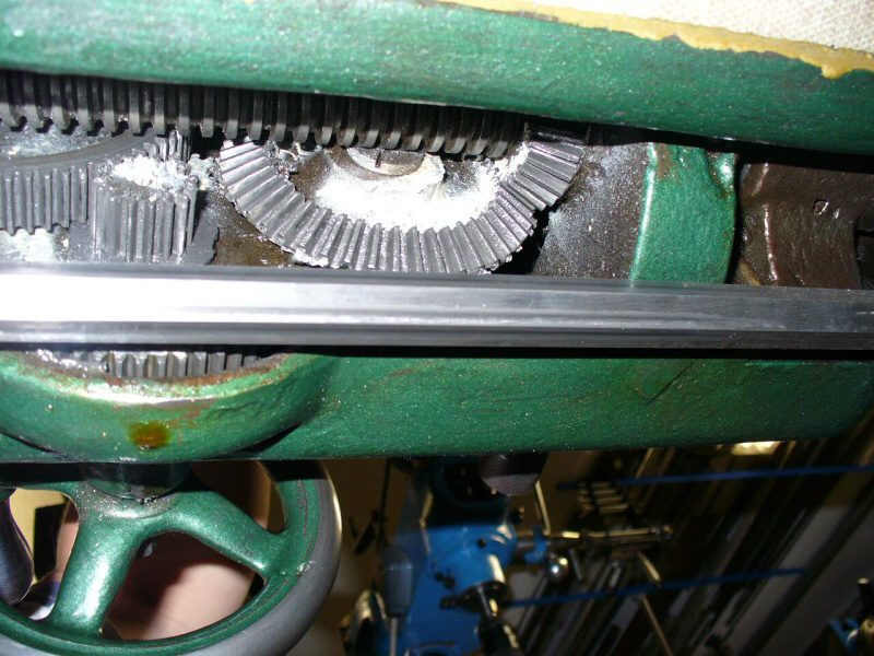

pitíčko píše: Příčný posuv to má, zapíná se caplíkem pod ovládáním příčného posuvu.
Jen jsou holt vykuchaná 2 ozubená kola, takže to nemaká.
Takže nemá, když to nemaká :D
Bylo víc variant, buď jen podélný posuv, kdy posuvový šroub sevřela dělená matice na suportu a podle sestavy kol jsi dělal závity, ty nejjemnější byly potom posuvem podélným :)
Nebo můžeš mít posuvový šroub, který má podélnou drážku, v suportu je pak umístěno šikmé kolo s nábojem unášené onou drážkou ve šroubu a to máš pak na příčný posuv a nebo třetí varianta, kdy byl pomocí onoho kola s nábojem unášeného drážkou šroubu poháněn také podélný posuv.
Tady máš fotku té třetí varianty, tedy posuvy jak podélné tak příčné řešené kolem, kterým prochází posuvový šroub s drážkou. Nebavím se o tažné tyči, protože tu ty tam určitě nemáš :wink:

testone: Děkuji za pomoc s určením kužele.
Tumlik: Děkuji za perfektní vysvětlení(včetně fota)! Mám druhou(teď vlastně jen první) variantu, podélný posuv je dělenou maticí a příčný přes šikmé kolo vedené v drážce...které teda nemám :( Takže mi chybí šikmé kolo do drážky, šikmé jako protikus(včetně čeního, asi přidělaného k tomu šikmému na převod dál) a jedno kolo čelní, co patří na šroubovici příčného posuvu.
Má tady někdo doma v šupíku tyto kola? Prapůvodní majiteli tohoto stroje...ozvi se! :D
Vyrobit je přijde asi na více, než celý soustruh...tipuji...

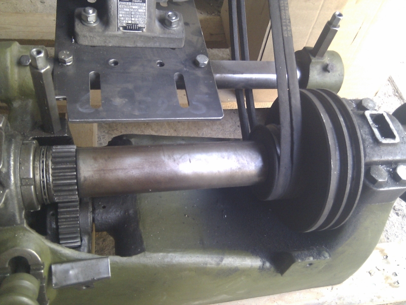

Tak jsem zase kousek pokročil...
pohled pod "pokličku"

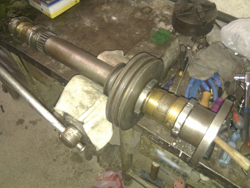

Potřebuji poradit...
Jak se demontuje příruba pro univerzální hlavu? Nějak s ní nemohu hnout a nevím, jak moc mohu utáhnout vřeteno do svěráku, abych něco nepodělal...
vřeteno
vřeteno

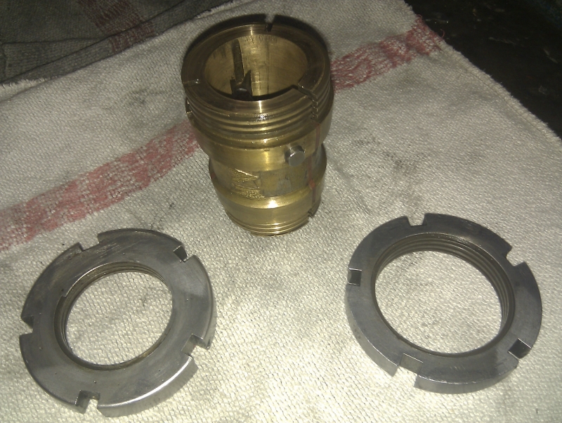

Druhá věc, jde nějak poštelovat ložiska pro větší sevření, nebo je jediná možnost pořídit nová? A dají se vůbec sehnat? Napadlo mne sbrousit lehce ten pertinax, co je v něm a matice vytěsnit...
ložisko
ložisko

Koukám, že si nakonec koupil celkem slušnou vraždu. :) Příčný posuv vykuchaný, teď je vidět, že je vykuchaná i předloha a původní řemenice - není tam vidět zpředu, ale nejsem si jist, jestli má ta předělávka možnost rozpojení řemenic a vřetene. Snad si za to nedal alespoň tolik co píš původní majitel.
Přírubu jsi měl sundat ještě než si to rozebral zpětným chodem motoru. Vzhledem k tomu, že tam to velké kolo nemáš a shánět ho asi nebudeš (neseženeš), tak to můžeš klidně chytit za ten střed, který je pro tebe nefunkční do otvorů pro šouby dát dva šrouby, mezi ně páku a zabrat.
Ty ložiska se seřizují utahováním těch KM matic až když je to celé složené. Nevím co myslíš tím pertinaxem, ale v ložisku by měl být knot (něco na způsob filcu), který přivádí do ložiska kapilárně olej. Raději bych na to nesahal, protože to má podivnej tvar a správnej materiál na výrobu nového se blbě shání.
Ložisko máznout vazelínou a univerzálku vyčistit a máznout grafitem.

Předloha je vykuchaná, rozpojení mezi řemenicí a vřetenem(pokud to tedy znamená rozpojení strojního podélného posuvu) je funkční včetně možnosti změny směru.
Zpomalení místo vykuchané předlohy jsem měl představu pomocí frekvenčního měniče, pokud chápu dobře jeho funkci?
Ložiska právě když stáhnu nadoraz, tak mají na vřeteni stále vůli. Jsou rozříznutá a do mezery je vložen ten (asi) pertinax.
Mazání ložisek funguje přes díru v ložisku, do kterí je přitlačený filc nacucaný olejem...to funguje v pohodě ;)

Pokud je v té mezeře něco nacpané, tak to tam rozhodně být nemá. Pak se to ložisko nemůže stáhnout a logicky nemůže ani vymezit vůli.

není ten "pertinax" za léta proschlé a vytvrdlé mazivo? :mrgreen:

Fifík píše:Pokud je v té mezeře něco nacpané, tak to tam rozhodně být nemá. Pak se to ložisko nemůže stáhnout a logicky nemůže ani vymezit vůli.

Taky jsem žil v tomhle omylu a taky jsem si myslel, že je to pertinax. Je to dřevo a být tam má. Někde se dávalo, někde ne.

Je to tak, dřevo lipové, nebo olšové. Je měkké a při dotažení se poddá. Hlavní účel je utěsnit, aby mezerou neunikal olej. Když se trochu zanedbá mazání, tak se ještě chvíli z toho nacucaného dřeva olej uvolňuje.

Mohu potvrdit, že to tam být má. Já to tam našel také a bez tohoto "klínku" ložisko, alespoň mě, nefungovalo. Ložisko se totiž až moc lehce utáhne i když zajišťovací matky jsou volné.

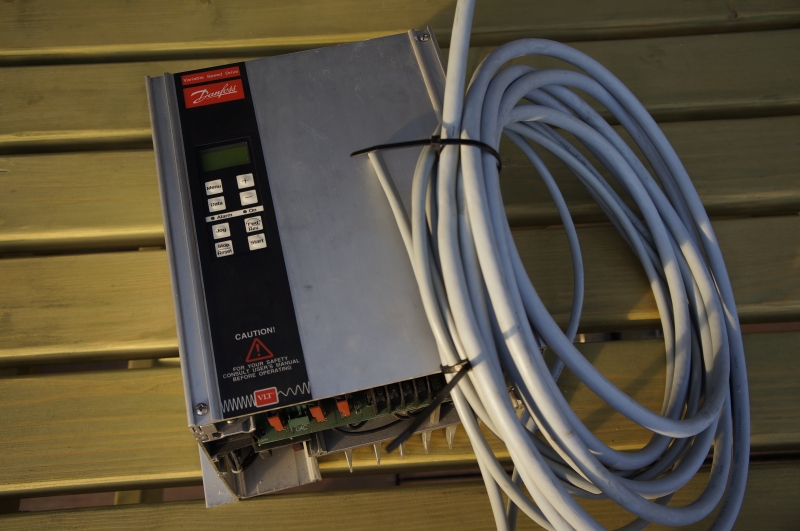

Tak jsem pro toho svého mazlika pořídil pomocníka... :)
frekvenční měnič
frekvenční měnič

...tak jsem zjistil, že s kluznýma ložiskama nebude problém. Ony se stahují přitahováním matice k vřeteníku a ne stahováním maticema k sobě(jak jsem mylně dedukoval), Fifíku, až teď čtu, žes to i psal, ale nepochopil jsem to hned. V jednom ložisku mi chybí ten kousek dřívka na vymezení vůle, tak snad se mi podaří vybrousit si ho z padlé(suché dřevo) větve lípy, nebo olše...
Frekvenční měnič maká opravdu parádně! Kdo máte ještě přehazování řemenem, doporučuji investovat... :wink:
Jediná jeho nevýhoda je to pískání motoru, ale kdo máte radio v dílně, je to v pohodě. :lol:
A měl jsem problém při zapojení přes chránič...pořád vylítával...jak jsem se dozvěděl, tak pro FM je potřeba jiný typ, než mám. Vyřešil jsem to přepojením na přívod bez chrániče.
