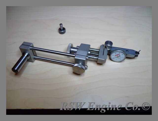

lubos píše:To jo na velký průměr stopky nebo iso 40 není problém, já potřebuju max na 7mm ( mám ER11 kleštinu).
Ajaj, tak to asi nezbyde než vyrobit nebo upravit. Existují páčkové úchylkoměry se stopkou přidělanou napevno, ale ta má standardně průměr 8. Případně zkusit tohle: http://www.c-n-c.cz/viewtopic.php?f=7&t=9243. Pak jsem ještě viděl staré palcové hodinky se stopkou 1/4", ale teď se už používá průměr 3/8". A možná by existovala palcová kleština ER11 pro 5/16", tam by těch 8 mm šlo narvat :-)

Jo 8mm kleštiny jsem objednal , ale i tak jsem snad nenašel žádnou hotovou věc která by měla 8mm vše začíná na 10mm.

Jak to, 8 mm je přece standard? Třeba http://www.mitutoyo.cz/ebook/index-cz.html#/302

tak jsem asi něco našel
http://www.verko.cz/univerzalni-stredic ... eru-10513/" onclick="window.open(this.href);return false;
nebo toto
http://www.verko.cz/upinaci-stopka-pack ... eru-10510/" onclick="window.open(this.href);return false;
nak neprve sehnat páčkový úchylkoměr aby mi to pasovalo

Já taky něco našel :)
Ten první je zajímavý tím, že by se dal použít i při nasazeném nástroji.

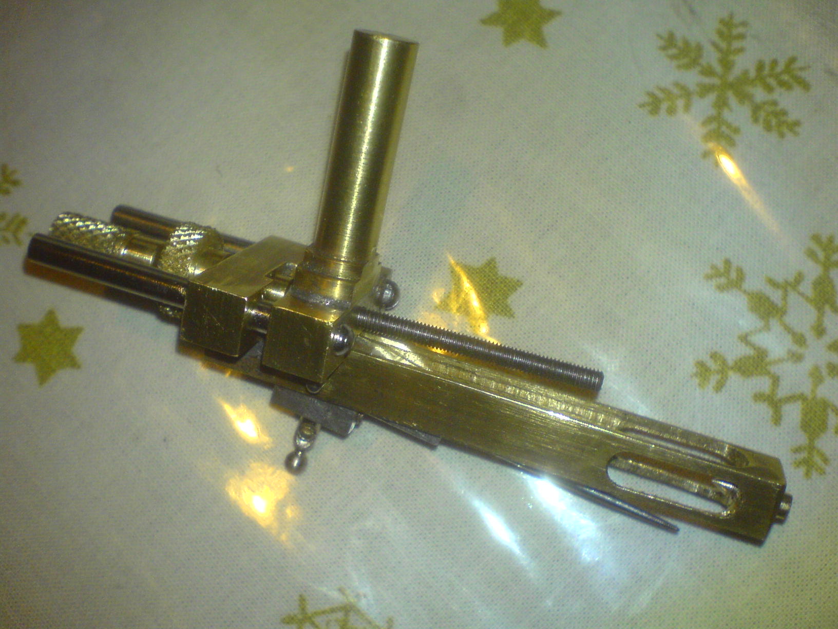

Delší dobu mám a příležitostně používám něco vzdáleně podobného, ubastlené podle [url]http://www.metallmodellbau.de/Zentrierhilfe.php/[url] .
I když se díky "okometrii" a krátkém ukazateli o přesném nalezení středu moc mluvit nedá (cca 2-3 setinky), většinou je to lepší, než nemít nic. Oproti páčkovým hodinkám v rozměrném držáku je výhodou přípravku velmi nízká zástavba , snadná domácí vyrobitelost a nulové náklady .
P.S. Samozčejmě, ten německý stryc Achim (z odkazu) to má mnohem hezčí! :oops:
