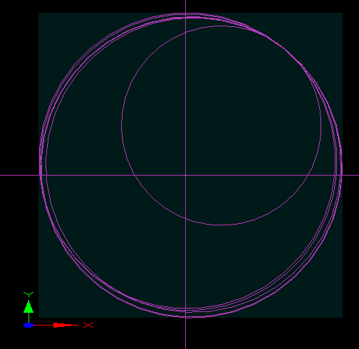

vie mi tu niekto poradit preco ked mi vygeneruje G2 a G3 a mam v riadku pismenka i j tak mi robi bludy??....frezuje do kola........hmm??...
Příspěvky: 9633
11. 2. 2015, 4:11
I a J mohou být absolutní nebo relativní - asi máš CAM a stroj nastaveny každý jinak.

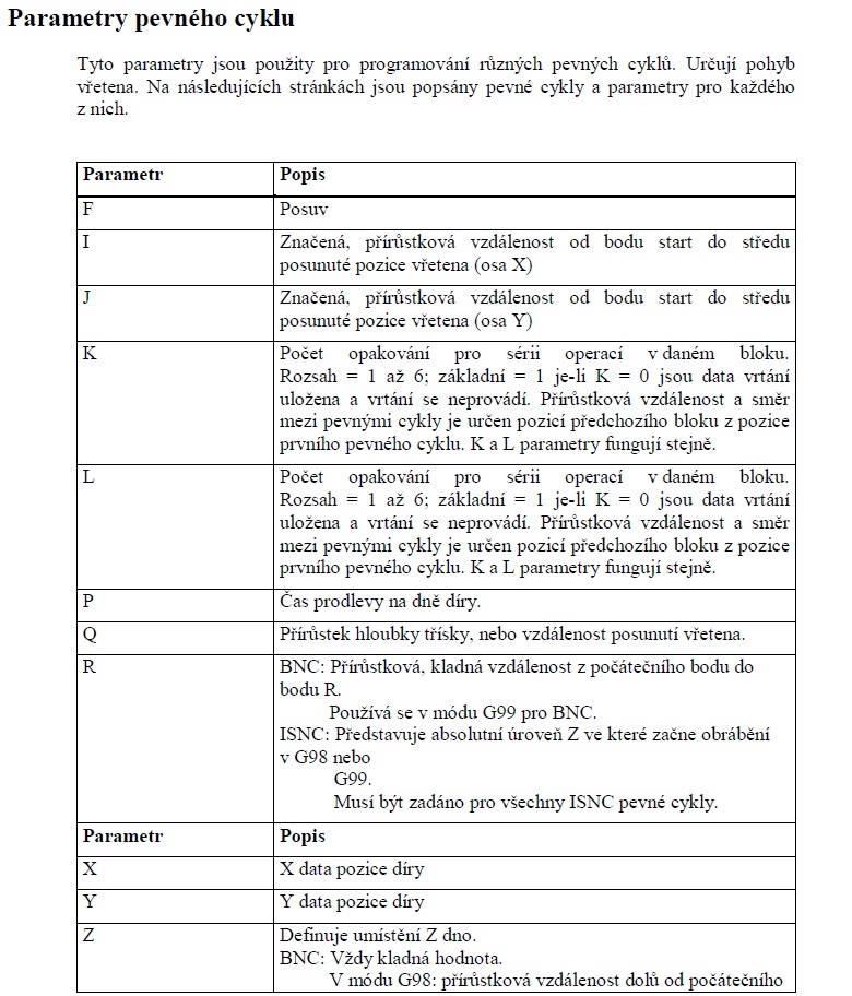

nino555
Příspěvky: 88
Registrován: 1. 10. 2013, 5:56
11. 2. 2015, 4:18
Hurco G-Code.doc
(25 KiB) Staženo 1039 x

NEMAM CHYBU TAM ZE MUSIM ZADAT ROVINU PRI G2 ALEBO G3? A PRETO MI TO ROBI BLUDY???? TU JE CAST PROG G0 X30.939 Y56.262

Pošli ten program úplně celej + výkres, juknu na to.
Příspěvky: 9633
11. 2. 2015, 8:10
Má to z půdorysu vypadat nějak takto
a chová se to zhruba takto
? Pokud ano, máš stroj nastaven pro absolutní IJ zatímco gcode je vygenerován s IJ relativně..
Příspěvky: 8482
11. 2. 2015, 8:49
A no jó, už si vzpomínám. Hurco má dva G-kódy, BNC a ISNC. Pokud je zapnutý BNC, je I,J,K přírustkový nebo inkrementální podle nastavení G90/G91. V případě ISNC je I,J,K vždy přírustkový (vůči počátku oblouku) bez ohledu na G90/G91. Já používám BNC (a mám to tak i v postprocesorech), proto mě to taky hned nenapadlo.

robyss
Příspěvky: 11
Registrován: 23. 1. 2015, 7:55
12. 2. 2015, 4:33
Thomeeque píše:Má to z půdorysu vypadat nějak takto
ano prene to mi robi.....a co to mam teda spravit??....prepnut na stroji???...hmm??...
nino555
Příspěvky: 88
12. 2. 2015, 5:06
Na stroji nic nepřepneš. Tady ty staré hurca mají jen ten BNC (Basic NC) dialekt. V postprocesoru musíš vypnout nebo zakázat ISNC. Bude tam něco jako ISNC-->Ano/Ne...
