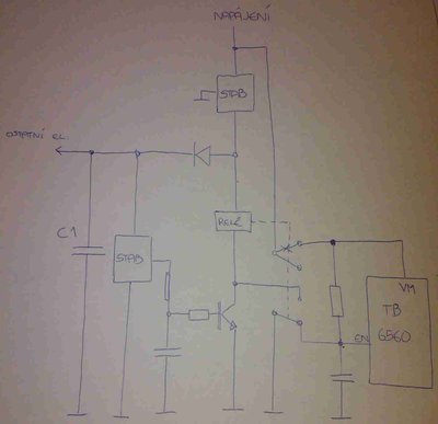

Tak abych se posunul a něco vyřešil, se ptám. Dám jeden zdroj pro motory a druhý zdroj společný pro PIC a TB6560(řídící část). Na desce s TB6560 bude do jedné strany výkonová část a do druhé strany řídící část. Nějaké připomínky?

Při vypínací sekvenci by ENABLE mohl být nějak držen VM napětím až do vybití. Vypnu VM zdroj, ale ENABLE drží, dokud není VM=0V

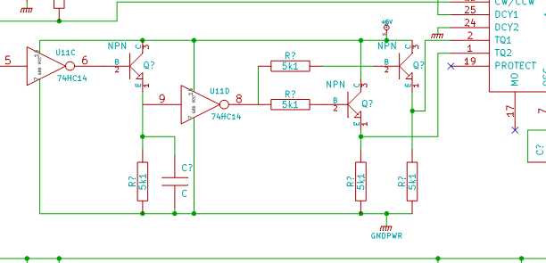

K Rollfeemu: Víte (víš) o nějakém pěkném řešení snížení proudu při něčinnosti?

Obrazky: dole pod editacnim oknem mas zalozku "Priloha".
Snizeni proudu: monostabilni klopny obvod (tranzistor a RC clen), nahazovany od signalu Step, jeho vystup nastavuje TQ1 a/nebo TQ2. Kdyz prijde krok, tak se nastavi max. proud a udela se krok, po casove konstante, danou tim RC clankem, se proud omezi na 50% nebo jeste min.
Inspirace napr. v priloze, i kdyz tady je az zbytecne prekombinovane a ovlada to nezavisle oba vstupy (v praxi staci jen jeden). Nemam ted cas premyslet a malovat nebo hledat namalovane jednodussi reseni. Nekde tady na foru je schema desky od nejakeho zdejsiho autora, ktera pry funguje fajn. Pokud si spravne pamatuju, tak tam i nejak docela sikovne resil potlaceni prepeti. Zkus pohledat.

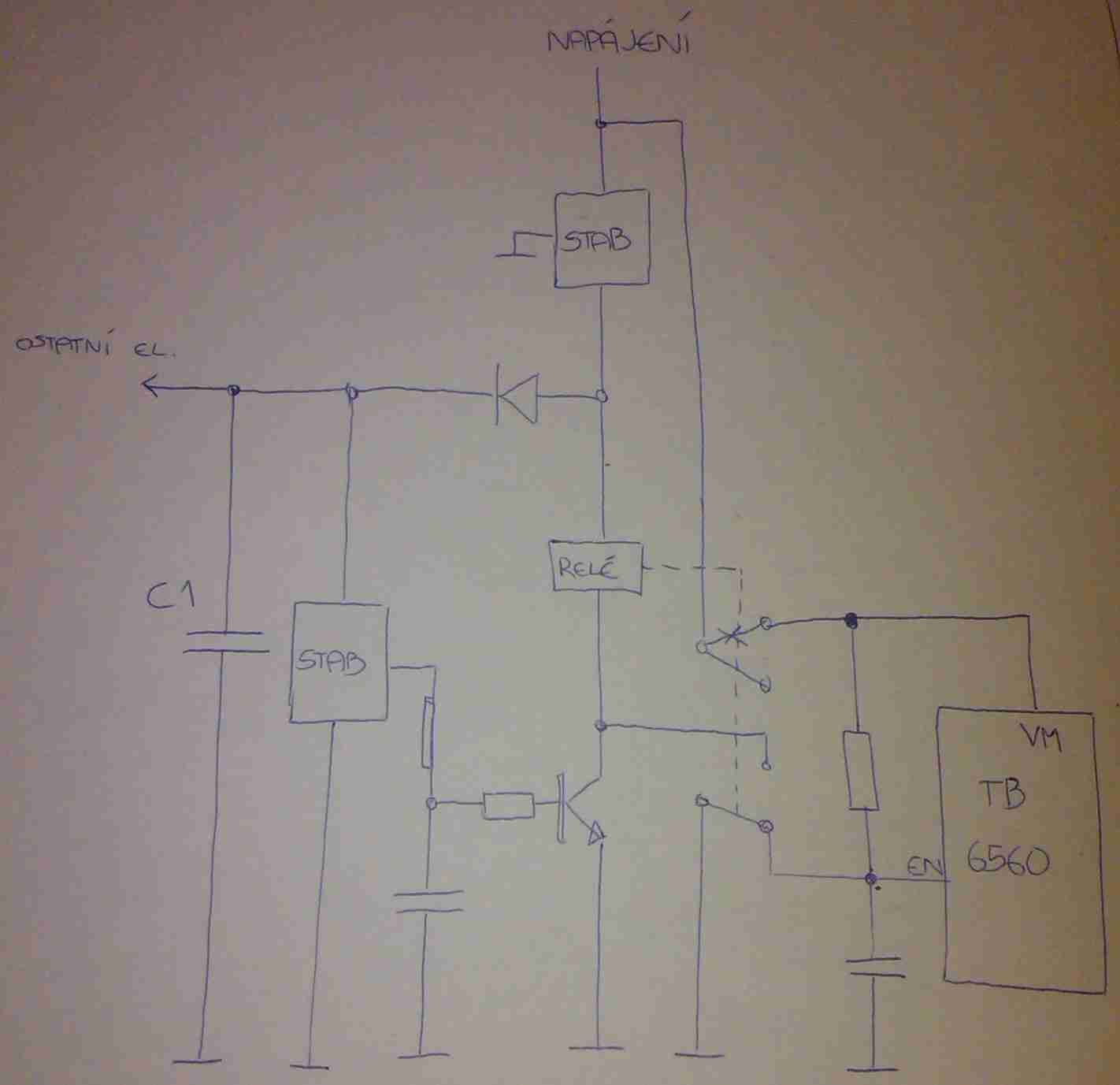

Hledal jsem marně. Dík. Tady je první pracovní návrh. Jěště zkouším bez PICu.

Ten odpor mezi VM a EN je samozřejmě hloupost. Jen tím naznačuji budoucí cestu, a to, že po zapnutí VMa/b se ENABLE zapne až po čase. Jen nevím jak se bude chovat vybíjení kondíků při vypnutí celkového napájení.Co nastane dříve? VMa/b=0V nebo ENABLE=0V ?

Onnyxer píše:Co nastane dříve? VMa/b=0V nebo ENABLE=0V ?
Těžko říct, spodní kontakt relé ti vybije kondík na vstup ENABLE prakticky okamžitě, ale chvilku potrvá, než se přepne. VM spadne v závislosti na zátěži a velikosti elytů u VM pinů (má tam být zhruba 10-100uF). Přijde mi to takto dost nedeterministický :)
Jinak, bylo by dobrý naznačit napětí těch "stabů", kde jsou filtrační kondenzátory, kde je hlavní vypínač atp.
