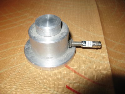

Příspěvky: 7162
25. 10. 2013, 4:10
já si na měření zetka dělal sondu , eloxovaný váleček chodí v duralovém těle a z boku je do něj zavrtaný indukční snímač kdy váleček k němu najíždí tečně , ten indukční snímač má snímací plochu 2mm a chodí to do stovky , hlavně když to naboříš tak se nemůže nic poškodit , krok je ještě 8mm pod bodem sepnutí
váleček mám udělaný nový kalený broušený , jen ještě nebyl čas jej vyměnit
Příspěvky: 8927
25. 10. 2013, 6:47
v tom máš pružinku?
když najedeš třeba 2kou vrtákem z kraje a potom z druhého kraje ukáže to do stovky stejně?
Příspěvky: 7162
25. 10. 2013, 6:56
je tam pružina , hodně měkká , je pravda že najíždím na střed , mám napsaný program takže vždy stejně , pak ta stovka není problém
