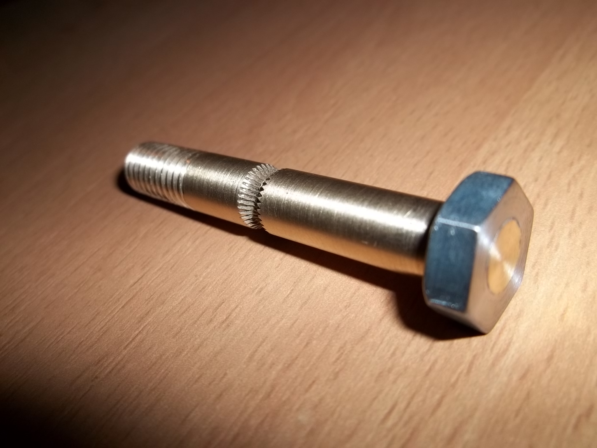

Hmm, koukám že to dopadlo jak jsem předpokládal. Nějaký zuby tam jsou, pro ty vaše "dráty" to asi bude i stačit, ale tvarově je to děs. :(
Možná by tomu trochu pomohla předsoustružená drážka, aby závitník zabíral hlouběji. On když se zanořuje od povrchu, tak čím je hlouběji, potřebuje menší počet zubů a "likviduje" už ty zuby vytvořené nahoře. Tím vznikají ty zdvojeniny které Packa raději nenafotil. :D

jj. Já budu na tu osku soustružit R1.5 Takže ten závitník bude sedět v drážce,a pak teda bude dělat drážkování . Tak,abych se závitníkem posouval jen na hloubku drážky,a neubírat vrstvičky,a drážky nad ní.

Ja to mam takhle :
http://lenka.zelezova.sweb.cz/reprap/ma ... g_bolt.jpg
15 zubů, vyrobeno dremelem, delicka : soustruh CQ.

vypadá to dobře , ale chtělo by to ty zuby vybrousit do ostra , ten filament je prevít a snadno proklouzne , proto by to mělo mít ten rádiusový profil ,

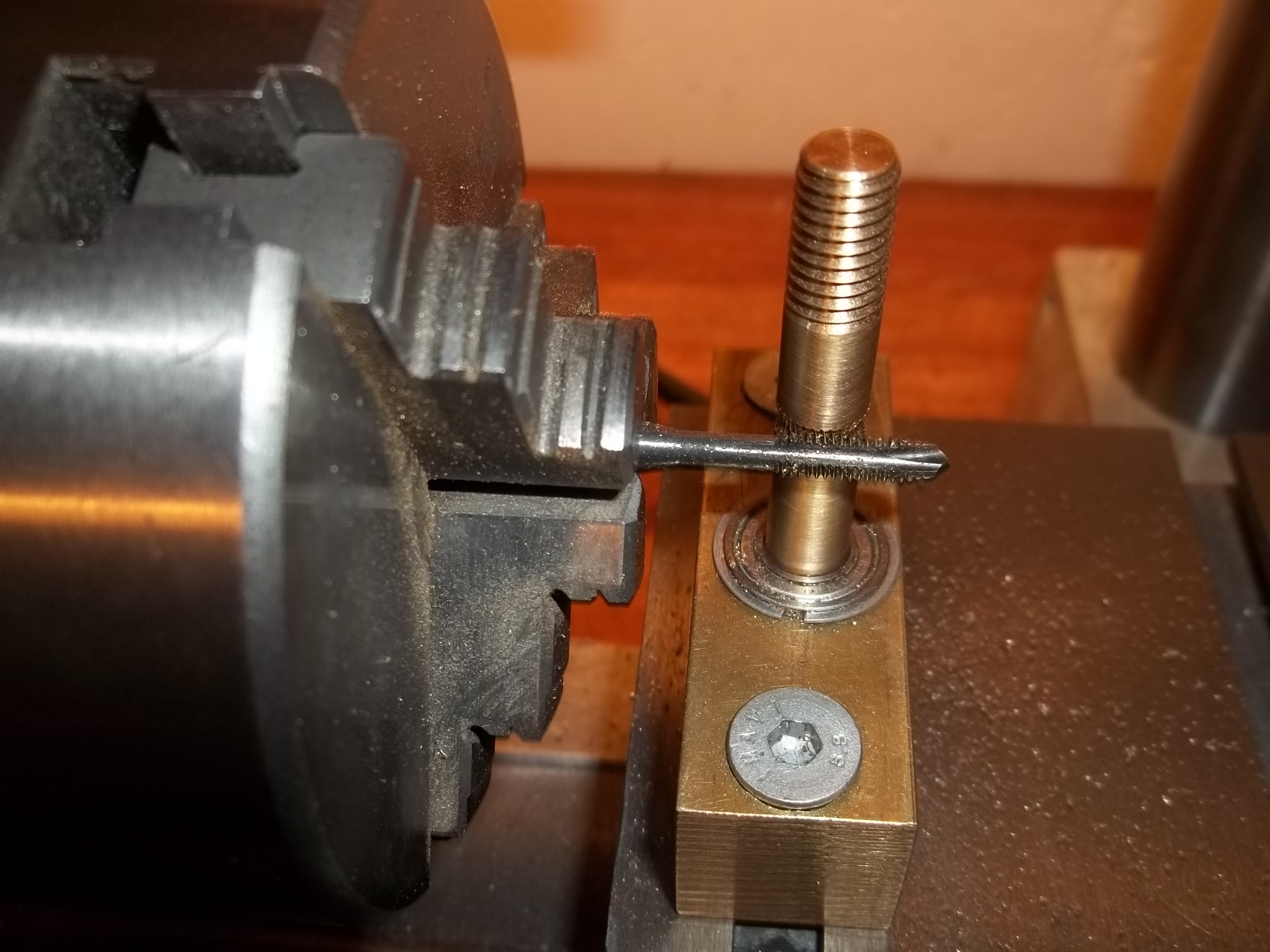

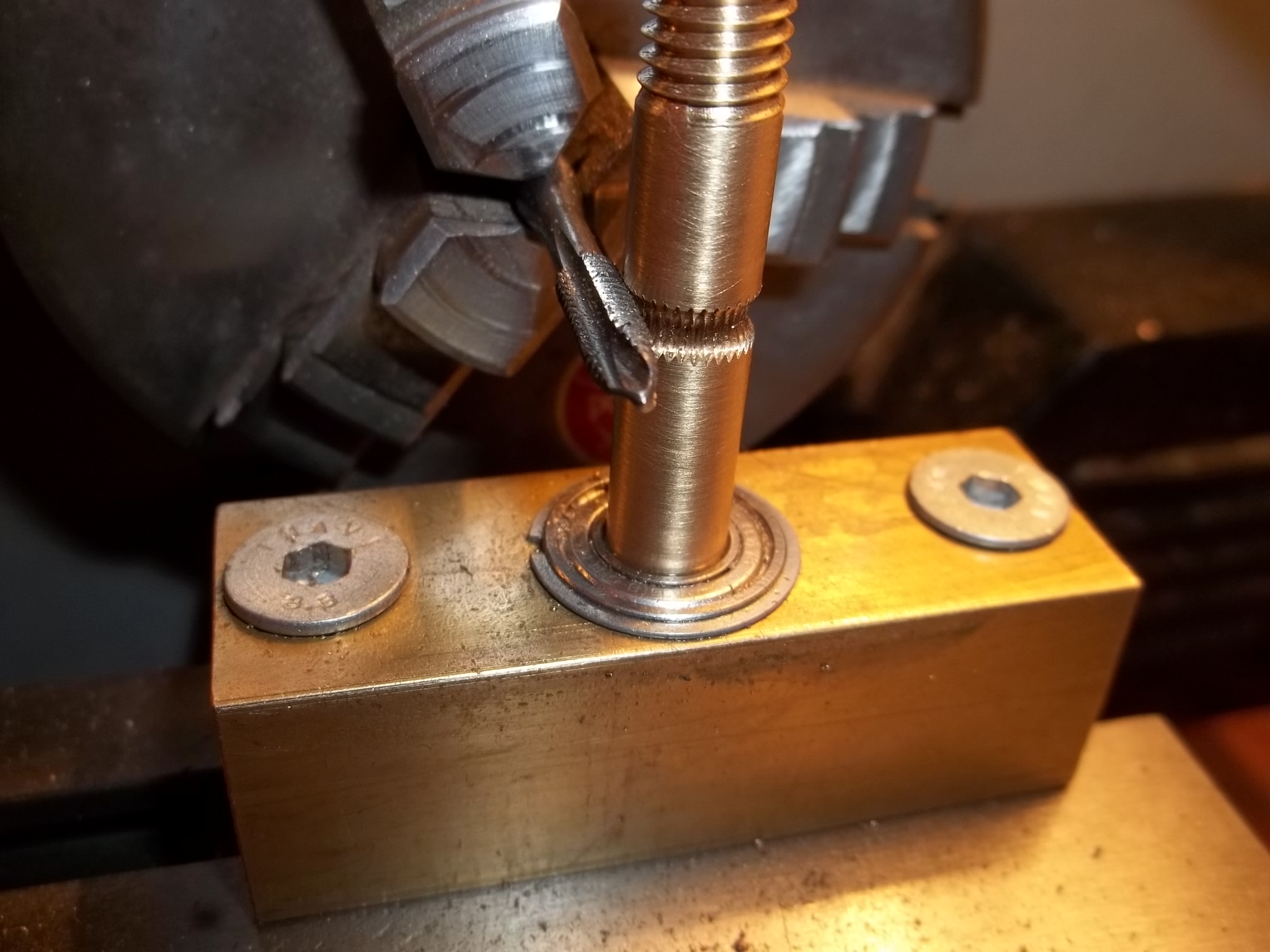

TAk jsem dnes testnul . Je to první kus . Budu muset zafixovat horní konec obrobku na nějakém ložisku,aby neuhýbal TAdy pár foteček s přípravkem . Osazen 3. ložisky .

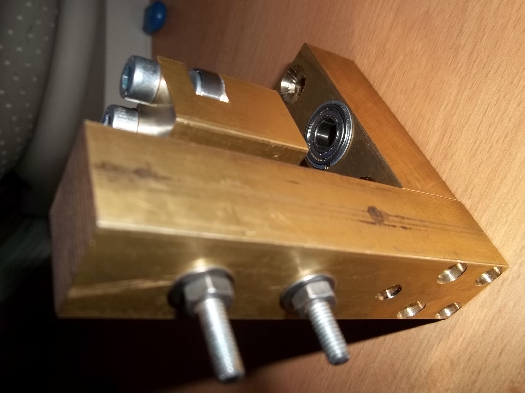

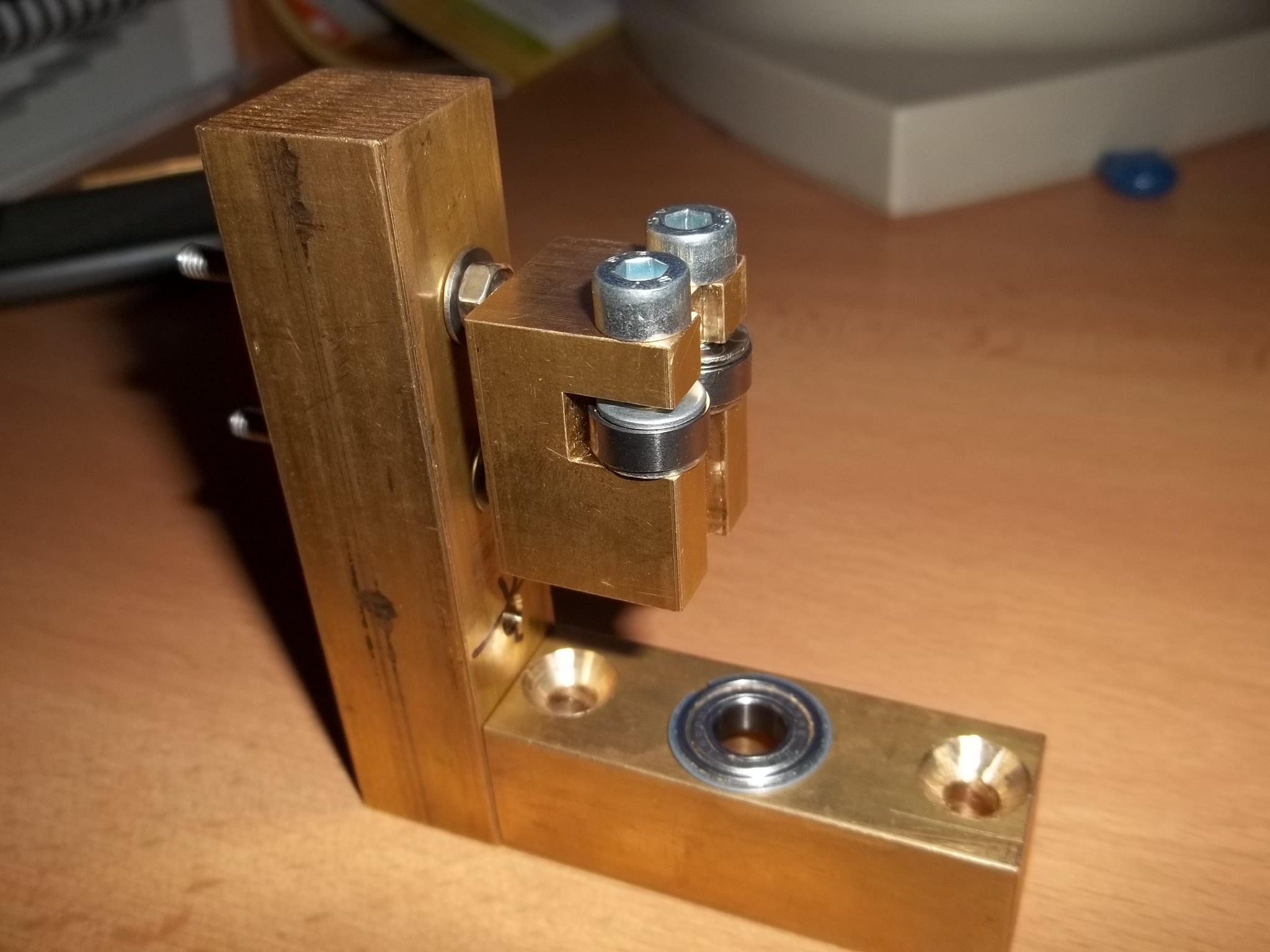

TAkže tohle by měl být konečný update . Pro změnu průměru obrobku jen vyměním ložisko,nebo dám vložku,a posunu na šroubcích dílec se dvěma malými ložisky . Rozteč dvou šroubů je 20 mm takže jde ještě o jedno (patro) posunout dolů,a nebo otočit hore kapitama .

trochu OT ..... co to je za matroš to "zlatý hranatý" :D
Já jen že něco takového mám taky. Je to bronz?
sry že to není k věci, ale vlákno sleduji a učím se :D

31. 10. 2013, 8:31
Mosaz???
(těžká a drahá "jak sviňa")

Až to budeš frézovat, upni do koníka sklíčidlo a dej tam kousek navrtaný kulatiny. Do toho důlku pak opři špičku toho závitníku. Bude to pevnější a přesnější.
To „zlatý hranatý“ bude nejspíše mosaz. Bronz je více do červena.
