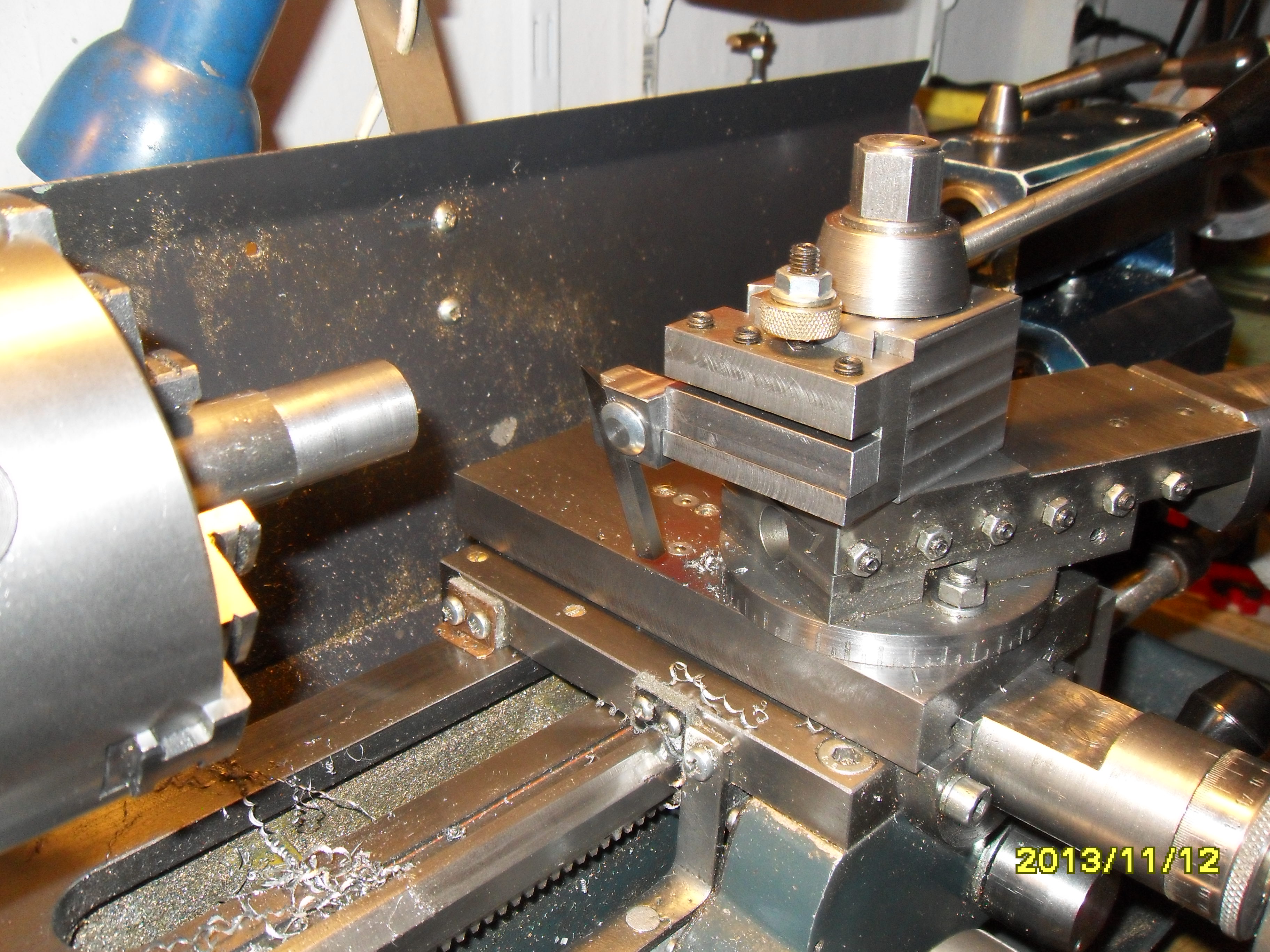

Nicméně pořád mi uniká výhodnost tohoto řešení
-kvalitní nabroušení nože, které je pro většinu lidí největší problém se nevyhnu
-problematicky se řeší rádius špičky a vylapování hřbetu
-při vyštípnutí na hřbetu musím odbrousit moc materiálu.
-problém s obstaráním TK nožů
-jakákoliv odchylka pravoůhlosti polotovaru i přesnosti rozměru (a že ty radeko polotovary nejsou přesné zjistí jistě hravě každý) způsobí snížení tuhosti upnutí (bude to klouzat dolů pod osu!!!)
-při zatížení může nastat pohyb nože v držáku což při sériové výrobě vede k neustálému dohánění přesného rozměru, dotahování nože apod
-nemohu moc efektivně využít odpad, tedy krátké kousky, např zlomky TK nástrojů (na jejich využití existují jednodušší a podle mého lepší držáky)
-pokud bych si takový držák kupoval (jiná věc je když si ho budu doma chroupat) tak je nechutně drahý.
-pokud bych ho vyráběl tak se budete kroutit u jeho ceny, je totiž mnohem pracnější než držáky na TK destičky.
Největší problém vidím především v nožích, které musí mít přesně čtvercový průřez v celé délce a úhel naprosto shodný s úhlem prismatu, tedy 90°. Pokud to nebude dodrženo, tak bude upnutí hranolu v prismatu nespolehlivé (upnutí nebude v ploše ale jen v určitých kontaktních přímkách). To je taky důvod proč je asi originál držák i nože do něj celkem nechutně drahý, není možné se vyhnout drahému broušení aby byl výsledek kvalitní.

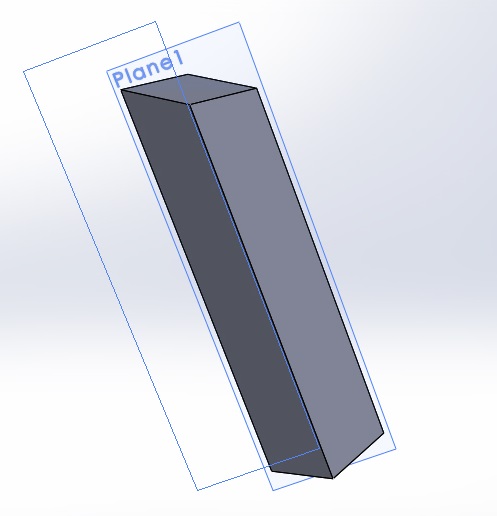

Včera jsem hledal nějaké obrázky k tématu a navrtalo mě to červa. Moc jsem tomu nevěřil, ale přesto jsem se rozhodl jeden kousek vyrobit. Na vebu jsou kvanta různých tvarů, ale já jsem zvolil variantu co nejblíž držáku, pouze s vykloněním o těch 12 stupňů. Materiál jsem použil běžnou 11523, což je na držák hodně nevhodný materiál, ale jak říkám, nevěřil jsem, že to na něco bude. Pro soustruhy typu Asist, Proma, Noell a pod je doporučený úběr 0,25 mm, což sedí. Já mám soustruh značně upravený a tak běžně zvládám na 20 mm kulatině šponu 0,5 to je na průměru 1 mm. Větší záběr do železa=problém.Nasadil jsem zmíněný tangenciální nožík a byl jsem velmi mile překvapen! Uběr 1 mm (špona)na kulatině o průměru 22mm, to je na průměru 2 mm a to jsem na malém soustruhu žádným nožem nedocílil a to těch nožů mám asi 30, které střídavě používám.Troufám si tvrdit, že je to pro malé soustruhy ten nejlepší nůž na všechny kutilské materiály kromě nerezu!Radeko jsem použil 6x4(jiné jsem neměl). Chtělo by to lepší materiál na držák a to aspoň 11700 a ještě lépe něco takového, jako je na vyvrtávacích nožích (s vyměnitelnou destičkou).
