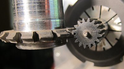

Poslední zkouška na stole. Zítra to půjdu zkusit naroubovat na frézu. :D
Na jednu otáčku to má 38400 kroků (teoreticky i zubů), takže přesnost vychází cca na 0,01 stupně.

Tak si s tím hraji už pár dní a zdá se že to bude funkční.
http://www.youtube.com/watch?v=SahXoloO ... Xxb9o51U3g" onclick="window.open(this.href);return false;
Ještě doladím program, možná dám větší procesor, nějak mi chybí vstupy na další tlačítka :? .
S čím mám, ale problém je snížení otáček pro vlastní frézování. Původní myšlenka byla nastavení step signálu pomocí potenciometru. Jak to dopadlo je vidět zde:
http://www.youtube.com/watch?v=e_wuEXof ... Xxb9o51U3g" onclick="window.open(this.href);return false;
Dá se to nějak vyřešit elegantněji? Mikrokroky mi moc nepomohou, protože se tím zpomalí i pohyb zpět :(

to jsou vlastni rezonance dvoufazoveho krokoveho motoru v kombinaci s ne uplne idealni mechanikou
mikrokroky to castecne resi ale tim musis jit do vyssich kmitoctu kroku coz pro ten procak nebude problem
ale musis si vyresit dost siroky rozsah rizeni rychlosti aby jsi mohl plynule beze skoku ovladat motor v nizkych i vysokych rychlostech

Že jsou to rezonanční frekvence motoru je mi jasné. Bohužel když nastavím mikrokroky při kterých se nekonají, tak se motor točí přiliž pomalu při zpětném chodu. S frekvencí jít výše nemůžu protože už teď procesor běží na maximu. :(

chmm tak musis budto vymenit procesor nebo motor za trifazovy ktery tak na rezonance netrpi

Zkusím ještě v programu zkrátit smyčky, aby i při běhu zpět to při mikrokrocích trochu zrychlilo, eventuelně budu ten přepínač mikrokroků ovládat dalším výstupem procesoru. Doufám že tomu TB6560 nebude vadit že se to bude dít za chodu :roll:

Niekedy rezonanciam pomaha pridat "tlmenie", co v tomto pripade moze byt napriklad umelo brzdit hriadel motora niecim. Samozrejme chce to rezervu v krutiacom momente...

a taky se používají přímo na hřídel motoru setrvačníky , taky to dobře funguje

zkus namontovat jednu opěrnou kladku nahoru nad řemen, možná by mohla ty rezonance utlumit

Osobně to vyřeším tak, že přidám přepínač a budu moc nastavovat mikrokroky. Když využiji signál CW pro chod vpřed-vzad a budu jím spínat relé, tak nebude žádný problém nastavit rychlost posuvu do řezu podle potřeby bez vibrací a zpět frčet na plné otáčky.
EDIT: nakonec jsem pro pohyb stolu využil příkaz PWM. Díky němu dokážu i při 16ti mikrokrocích pohybovat stolem takřka od 0 po maximum co mi zvládne motor. Díky mikrokrokům jsou vibrace mnehem méně intenzivní a otáčky se dají lehce nastavit mimo ně :D
