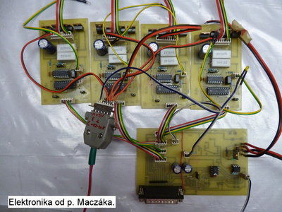

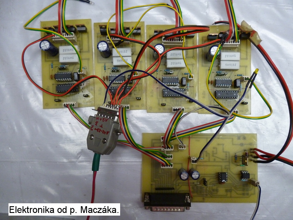

No paráda. :wink: Konečně nějaké praktické zkušenosti.
Takže jen pro upřesnění. Teď Ti to funguje bez problémů ?
Používáš GMFC, oddělovací desku (nebo jenom PIC ?) a desky k motorům od Maczáka ?
Jde mi o to, zda si myslíš, že to co je na fotce je schopno nějakého řezání ? Popřípadě, mohl bych počítat s nějakou pomocí z Tvojí strany se zprovozněním ? (S výdaji samozřejmě počítám).
Když tak třeba do pošty.
Díky, třeba i za zápornou odpověď.
Miloš.

Ahoj
kdysi jsem tuhle elektroniku stavěl a chodilo to slušně , bylo to na moji první cnc frézku , já bych se toho nebál podle fotek to vypadá že je to kompletní takže bych to prostě prubnul , a pak tam můžeš jen vyměnit drivery a tu " hlavní desku " necháš tuhle

Mě se právě ta hlavní deska zdá hrozně prázdná. :) Teď mě napadlo zkusit pohledat schéma a omrknout co tam vlastně má být.

Tak podle schémátka by to snad mělo být v pořádku.
S GMFC po elektrické stránce ano.
Mám jako první verzi tu novější verzi desek Maczak s drivery Toshiba a oddělovací desku postavenou na kusu plošnáku. Mám tam optočleny 6N137 a PIC. Napájení pro PIC je z USB portu počítače.
Druhá verze je s profi drivery Pacific-Scientific, kde dráty se signály do driverů vedou přímo z LPT portu. Tu používám hlavně na řízení PROXON MF70 a PIC se jen vřazuje jako "prodlužka" LPT portu.
Ta tvoje verze má asi obvod L297 a je potřeba se podívat, jak se nastaví proud do motorů, když tam dáš jiné.
Podle možností poradím. Na nějakou asistenci jseš moc daleko.
Miloš.
Ta deska opravdu jen rozbočuje signály step a dir pro jednotlivé drivery, generuje hodiny a spíná zdroj pro drát. Signály do driverů jsou v úrovni TTL, taže lze připojit i jiné.
Pozor jen na to, že nemá galvanické oddělení - dal bych 1.5mm2 zelenožluté lanko mezi kostru počítač a - napájení desky.

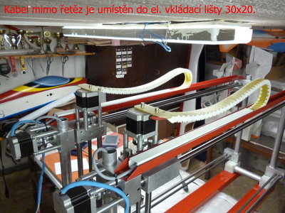

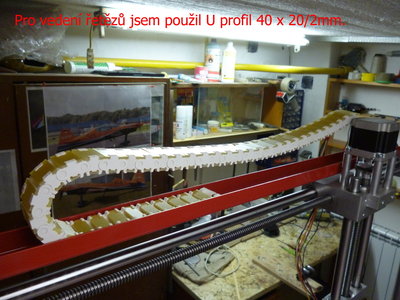

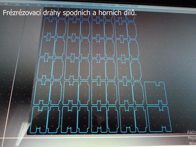

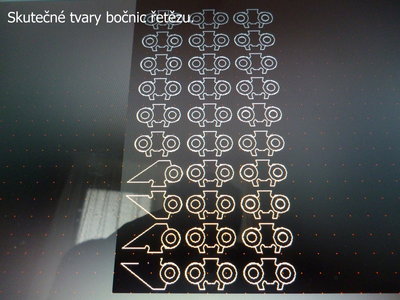

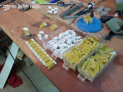

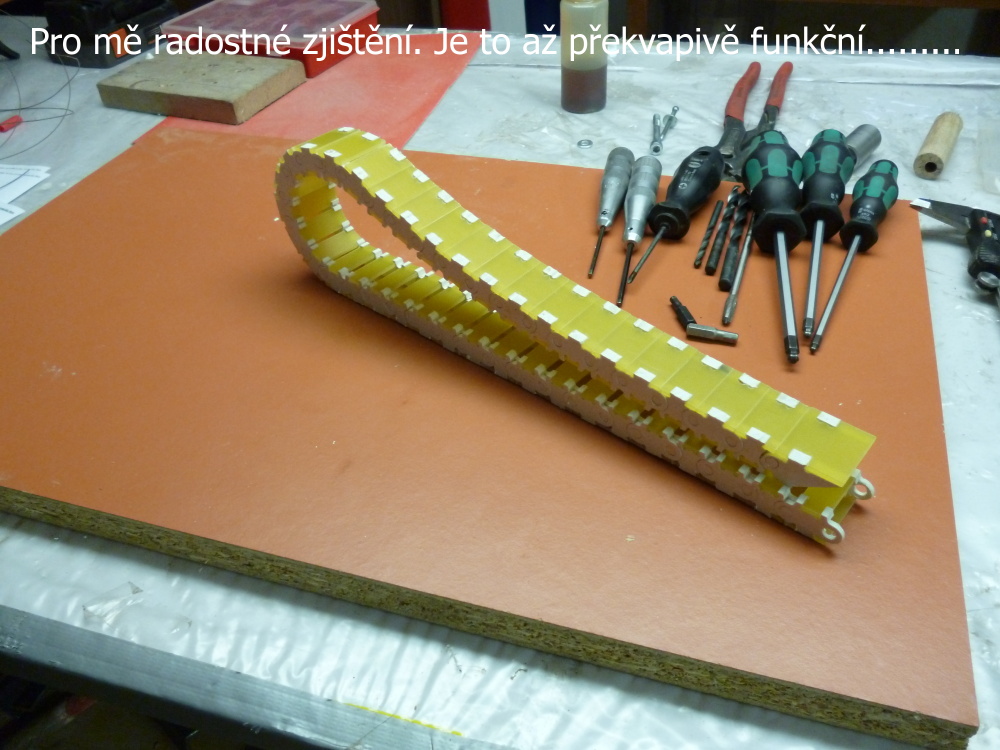

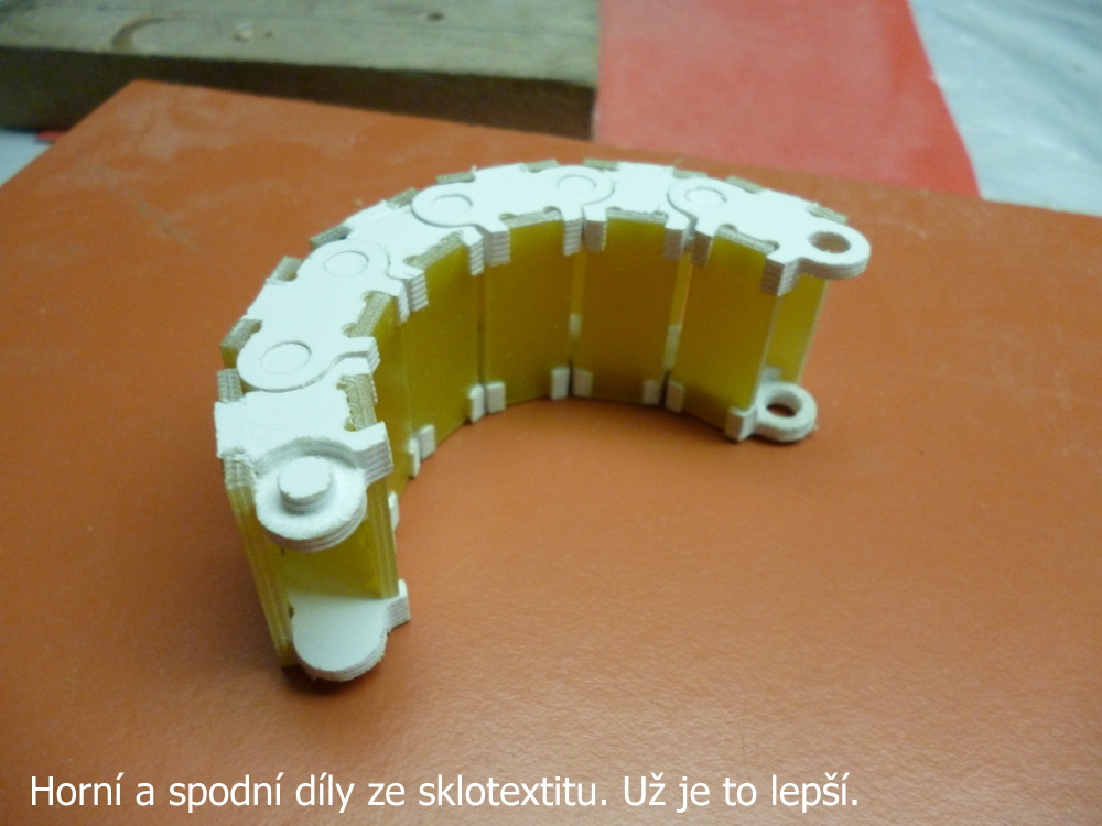

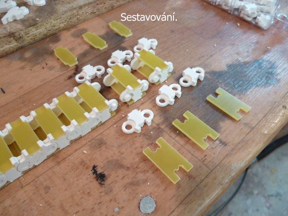

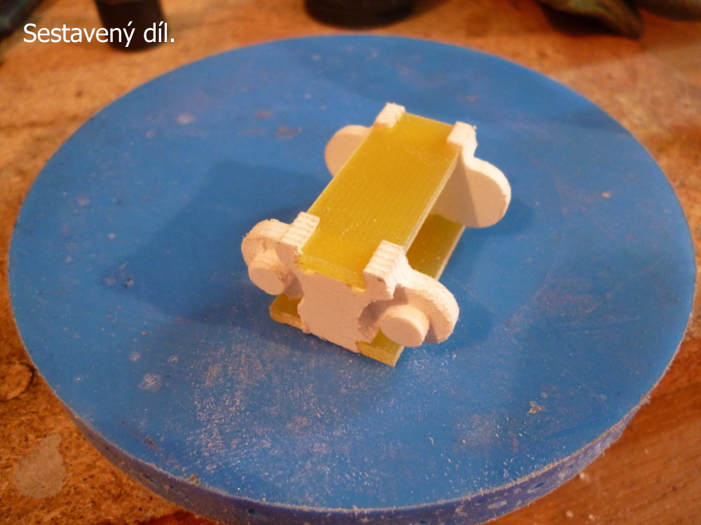

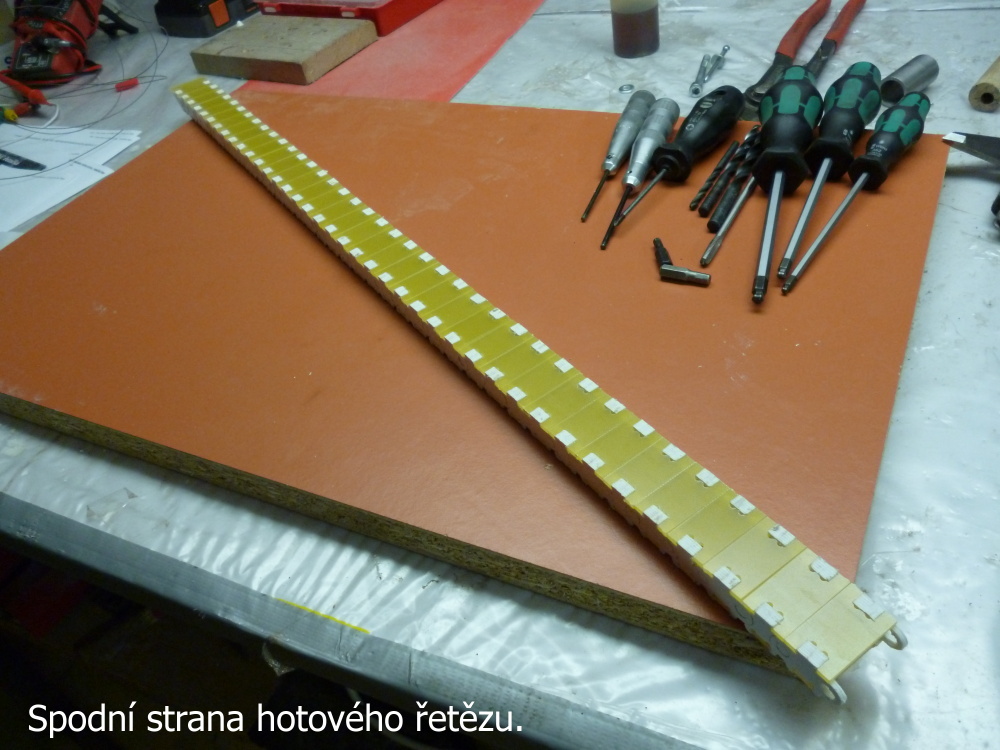

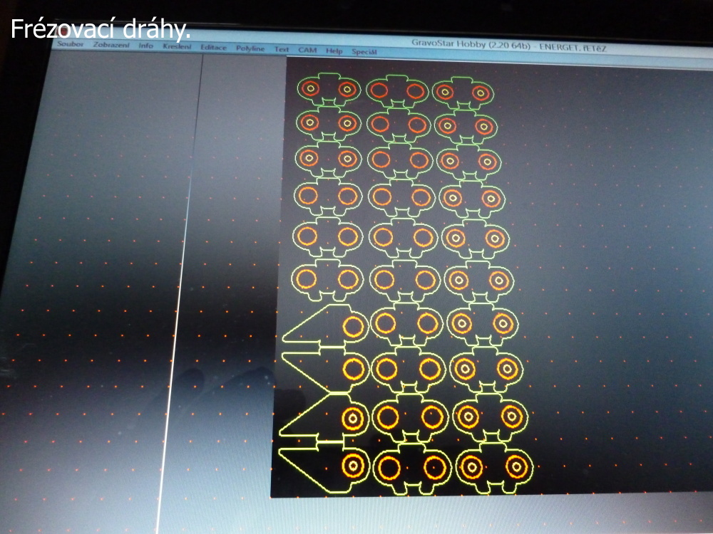

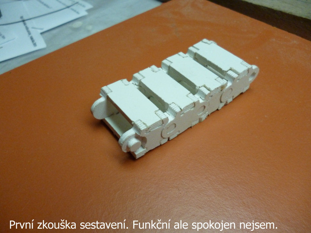

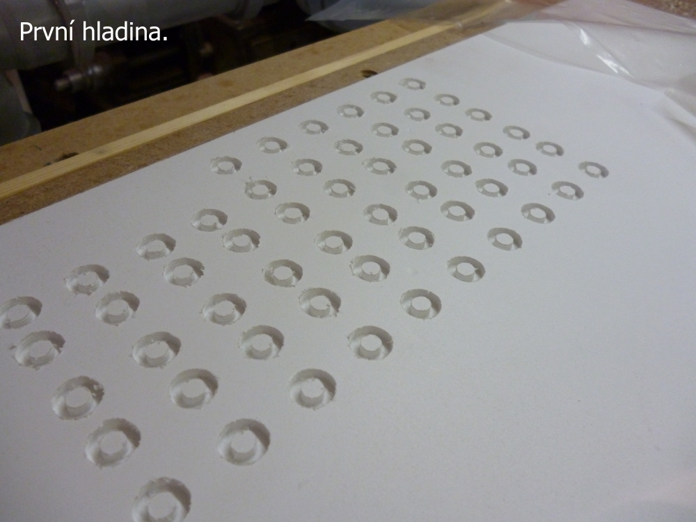

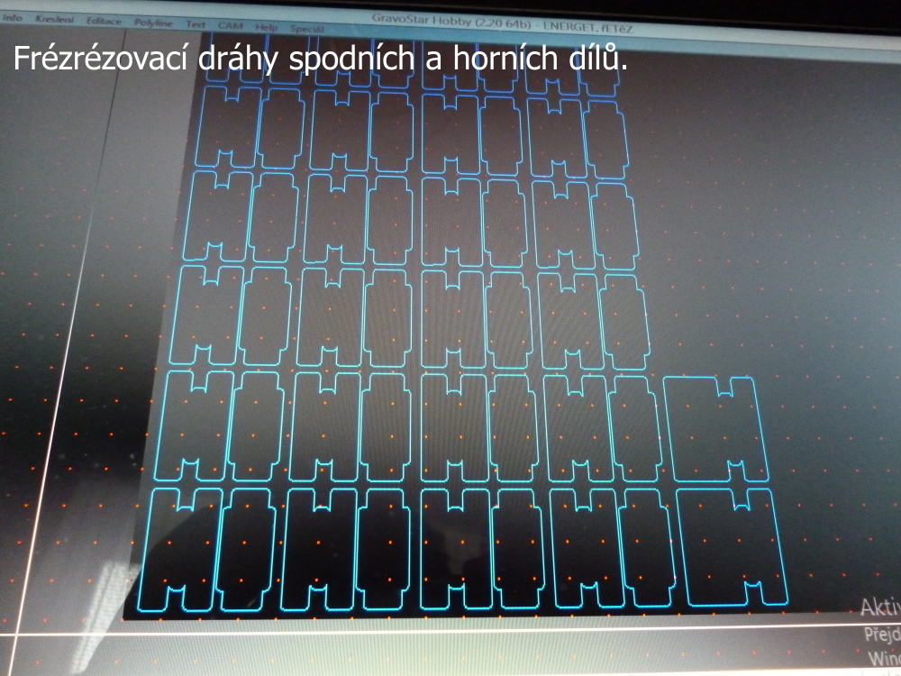

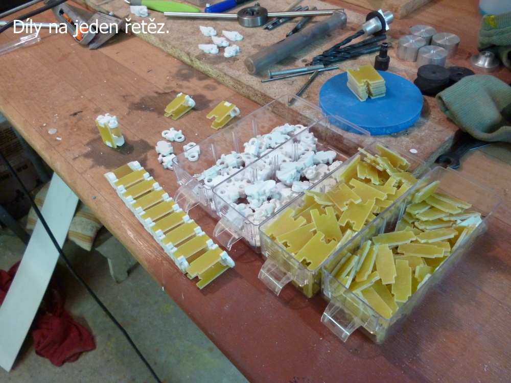

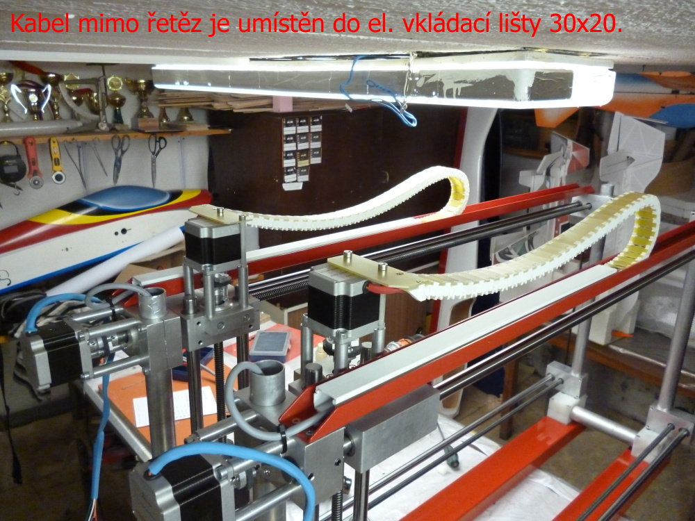

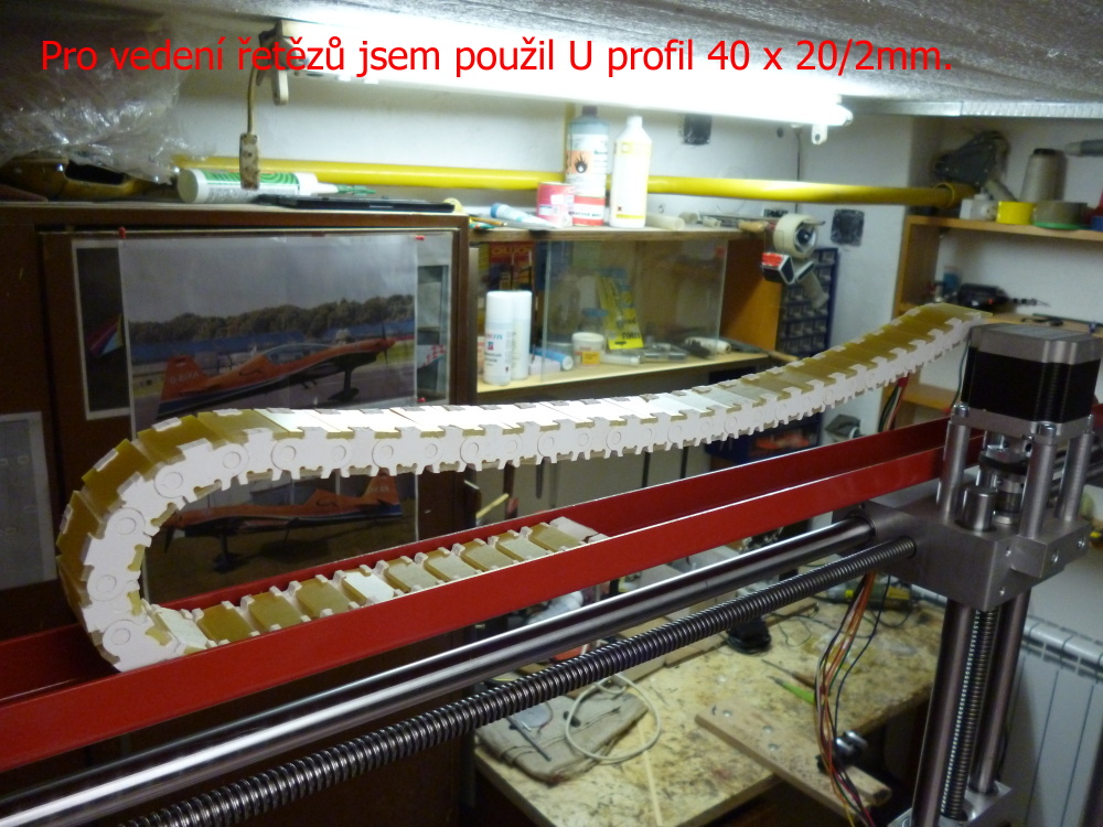

Tak po návratu z pobytu na horách jsem konečně zase něco dělal.Počasí nic moc, tak jsem si nakreslil díly na energetický řetěz.
Zkusil jsem ho dnes vyrobit . Vnitřní rozměry jsou 10 x 20mm. Materiál je tvrzený polystyrén 5mm a sklotextit o tl. 2mm.
Vypadá to použitelně.
Možná jsem ho ale měl spíš koupit. Není až tak drahý a když zvážím kolik jsem tomu věnoval času a materiál taky něco stojí........tak se to možná ani nevyplatí.
Miloš

Ten řetěz je parádní, taky jsem si říkal, že si udělám svůj, ale není čas to kreslit.
Kde jsi našel inspiraci?
Já jsem někde zakopl o řetěz z překližky, ale ztratil jsem odkaz
A reklamní deska se mi povaluje v odpadu.
zami
Příspěvky: 654
Registrován: 25. 1. 2011, 2:07
Bydliště: Třebíč
7. 1. 2014, 10:40
Inpiroval jsem se v tomto vlákně (6. příspěvek).
http://www.c-n-c.cz/viewtopic.php?f=44&t=1164&start=0" onclick="window.open(this.href);return false;
Miloš

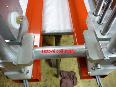

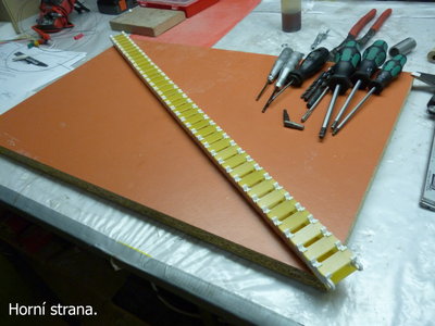

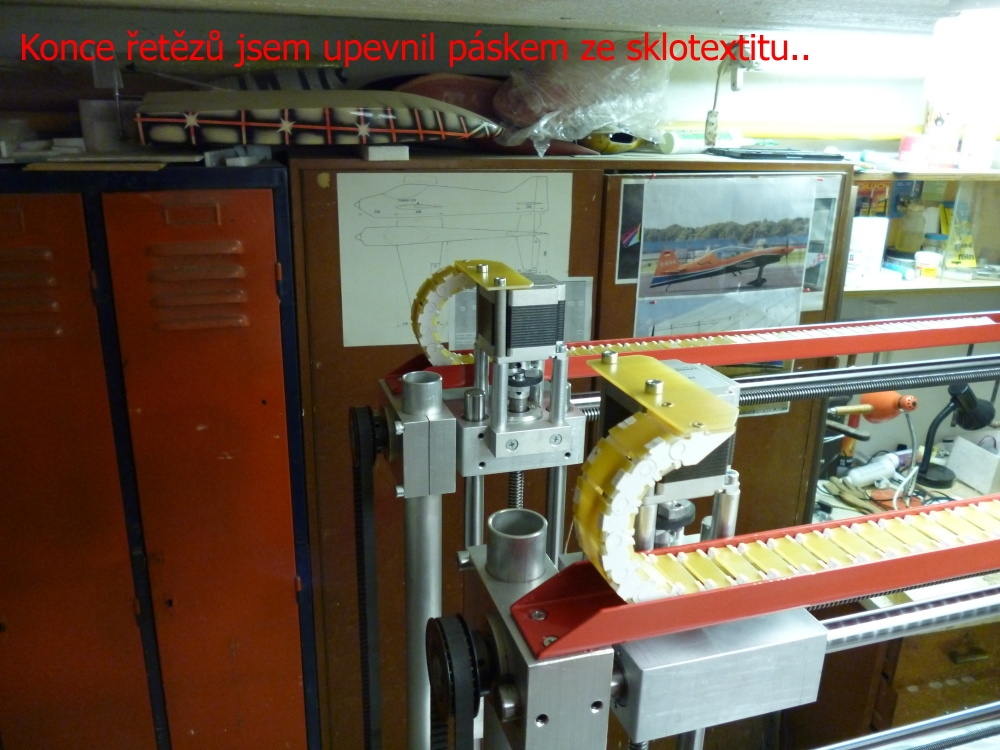

8. 1. 2014, 10:17

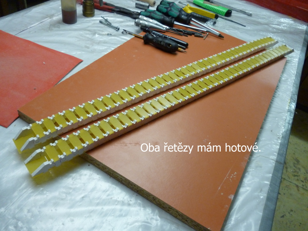

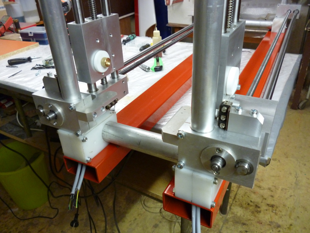

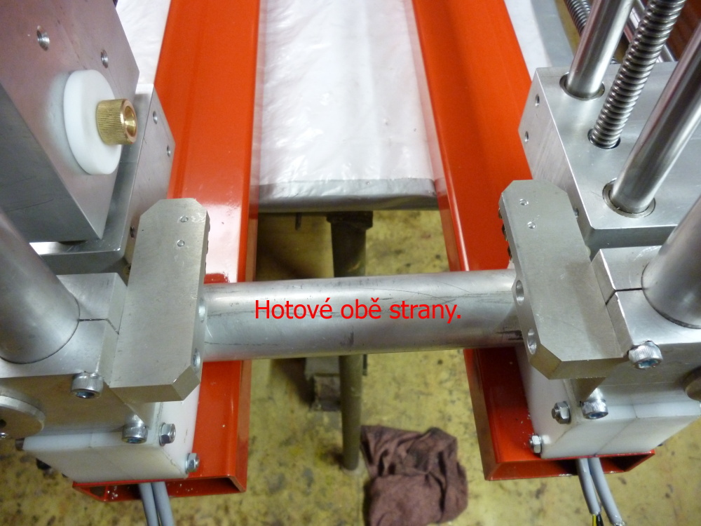

Tak jsem dodělal druhý řetěz a jejich vedení.
Miloš.

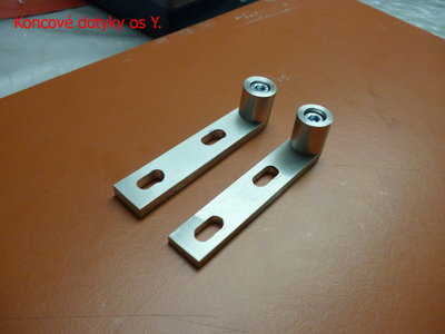

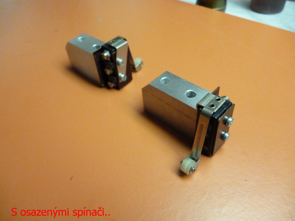

10. 1. 2014, 9:20

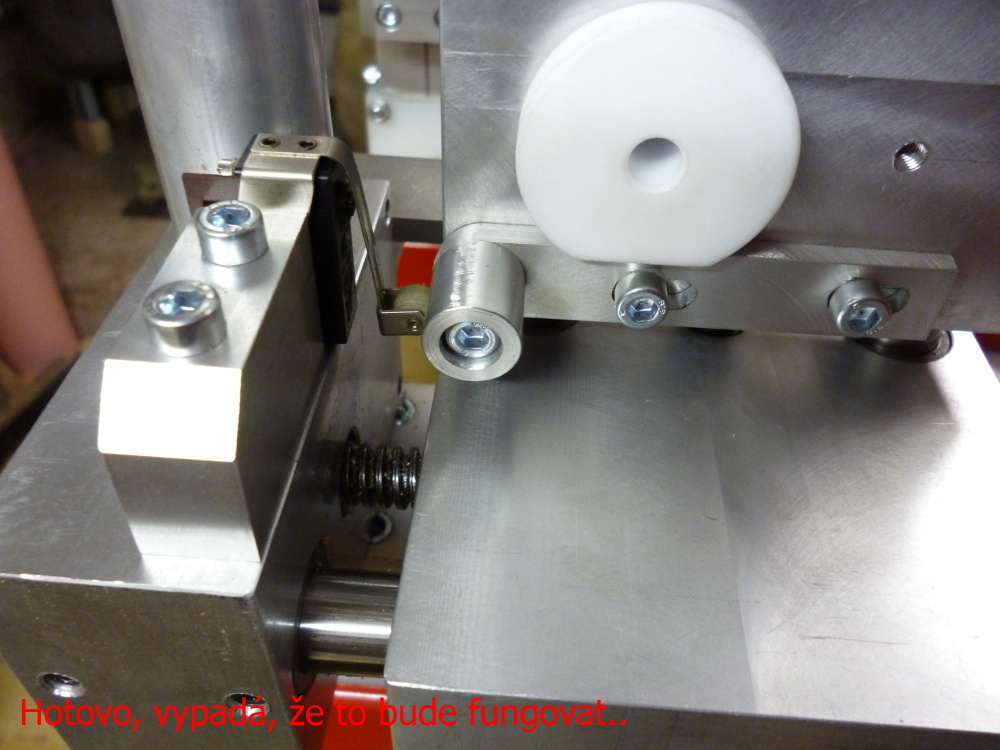

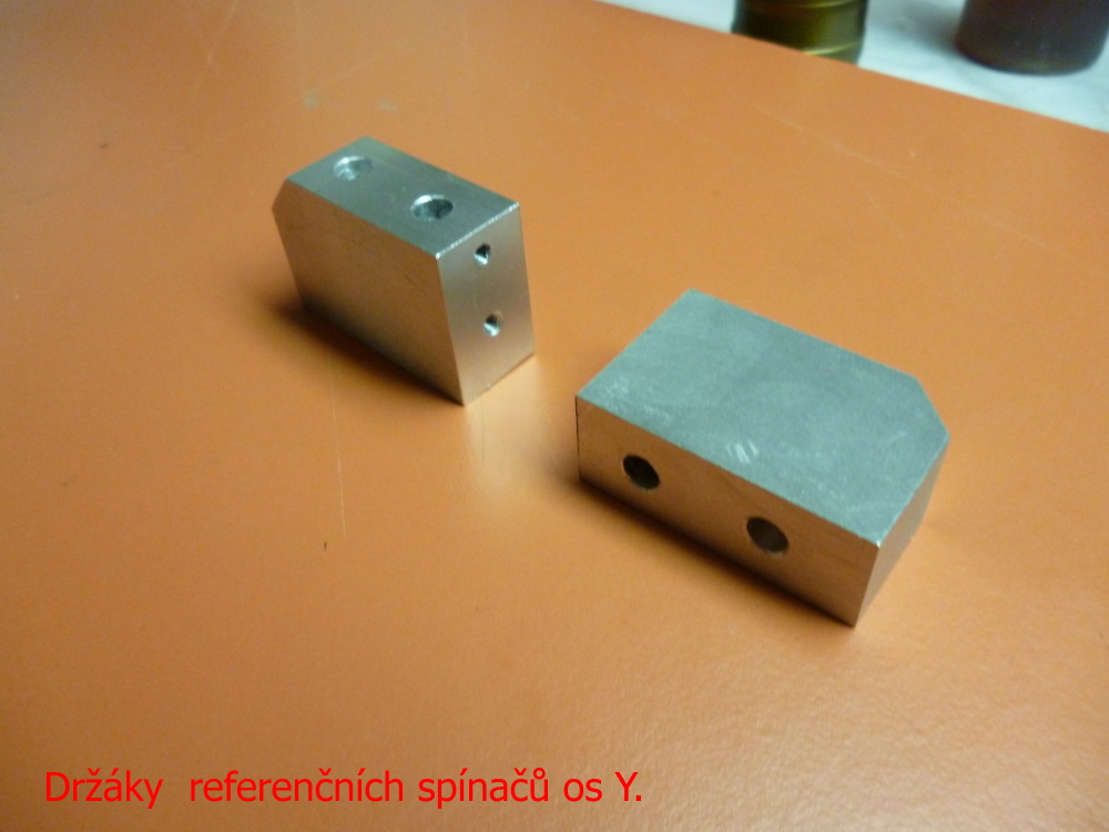

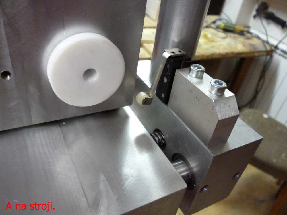

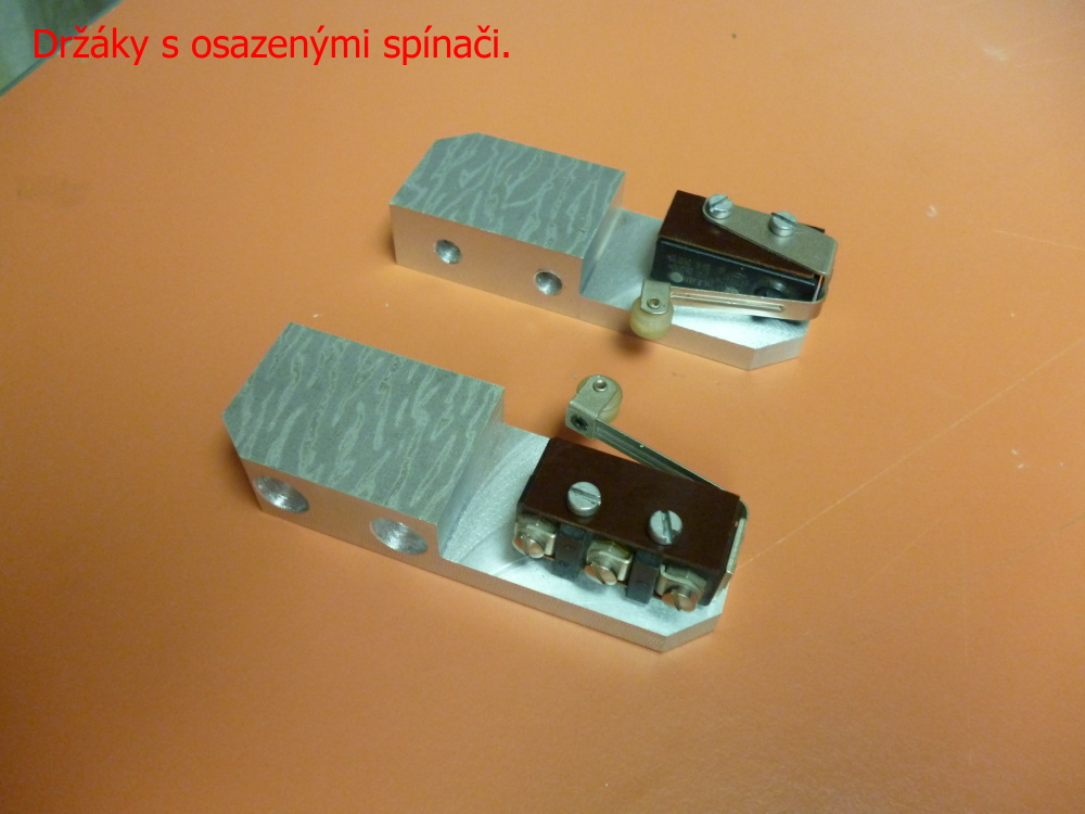

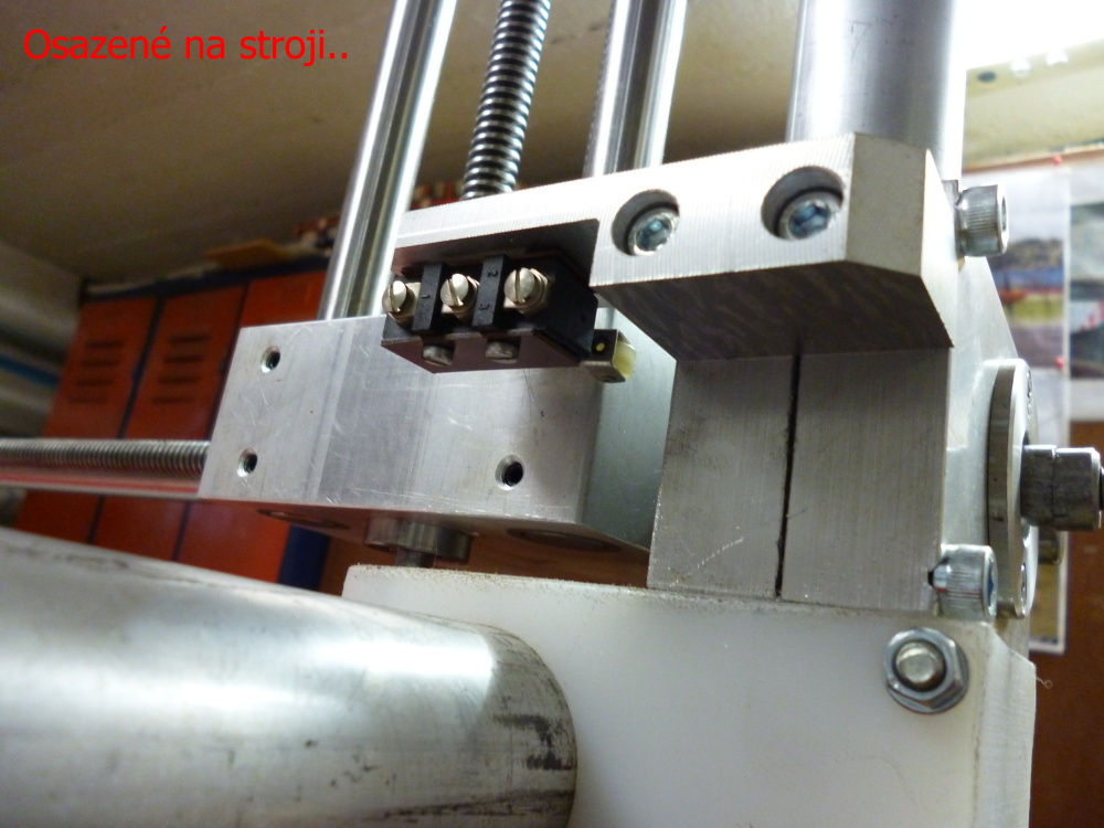

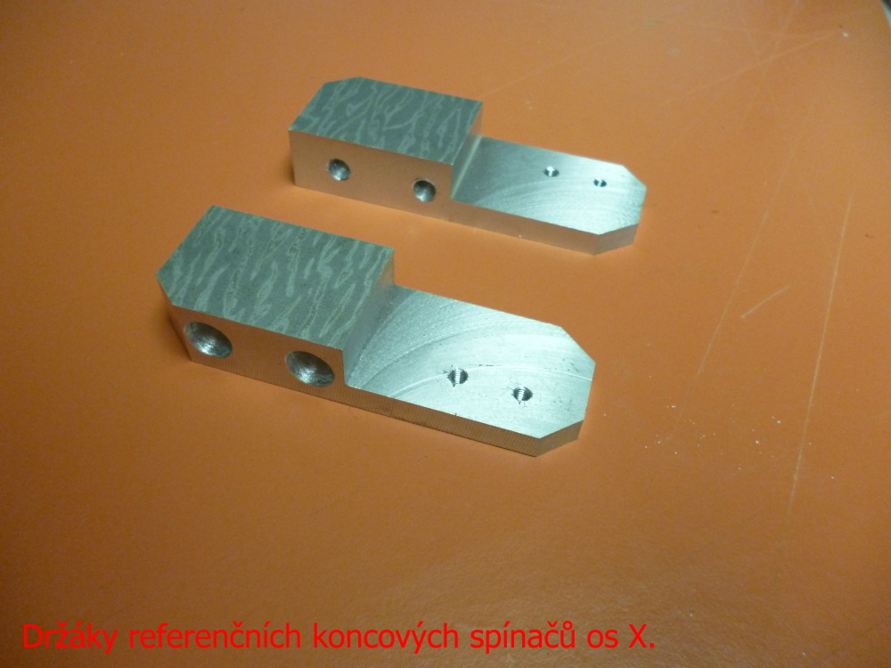

Dnes jsem osadil referenční spínače.
Miloš.
