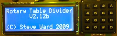

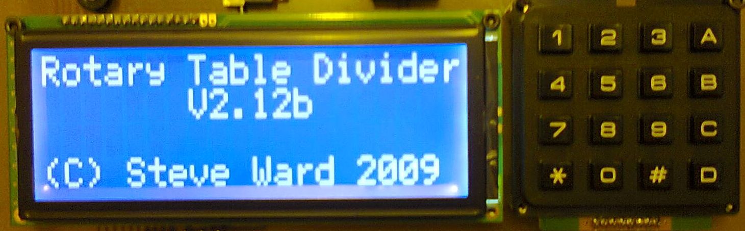

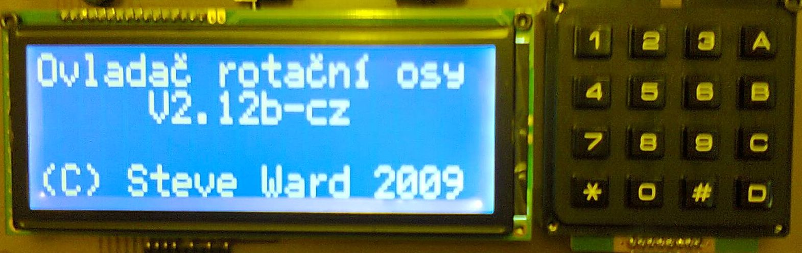

Tak jsem si udělal testovací vzorek.
Naposledy upravil(a) Mendor dne 3. 1. 2014, 1:10, celkem upraveno 1 x.

Mendor: To byl fofr:-) a jak to funguje? Nějaké poznatky? Byl bys mi ochotný 2ks PICů naprogramovat?

Stihnul jsem udělat jen ten ovladač, zatím nemám ani driver ani motor. S naprogramováním by neměl být problém.
