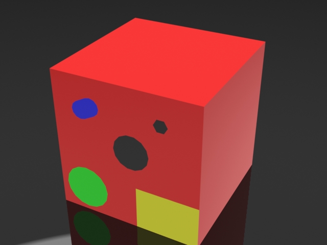

Co ji nejakou rovinou rozdelit (plochy) a pak pulku ploch obarvit ruznou barvou ?

Mambo píše:Co ji nejakou rovinou rozdelit (plochy) a pak pulku ploch obarvit ruznou barvou ?
presne tak nejde obarvit jedu plochu 2 barvama musis ji natvrdo rozdelit

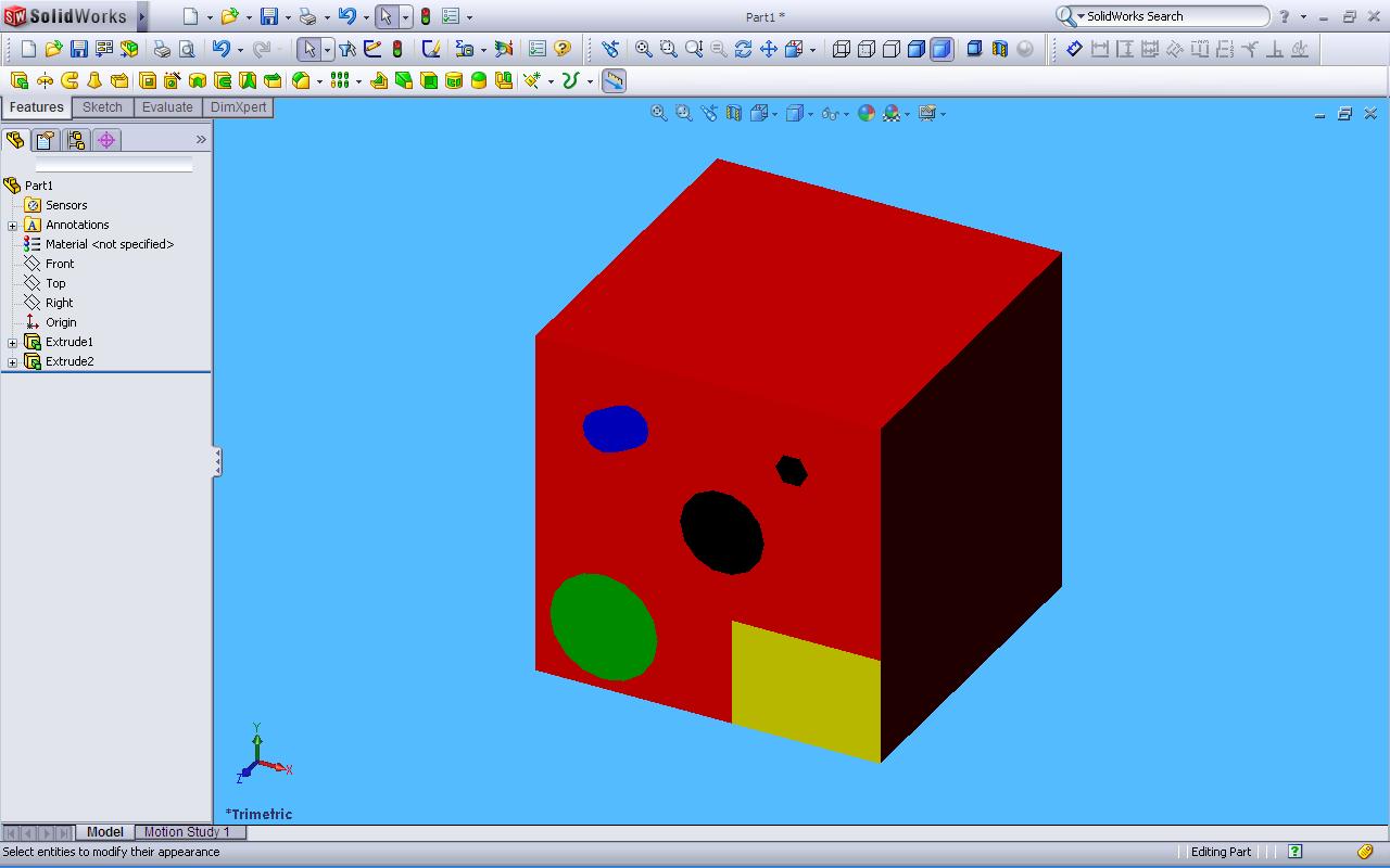

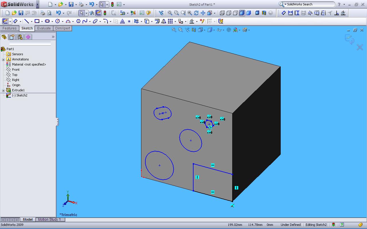

Ja to robim but tak že si nakreslim obrazok a vložim ako texturu na povrch alebo že na povrch nakreslim skicu ktoru necham vysunut napr o 0,00000000001 mm a vtedy vznikne to čo je na obrazkoch.

Thymark píše:Ja to robim but tak že si nakreslim obrazok a vložim ako texturu na povrch alebo že na povrch nakreslim skicu ktoru necham vysunut napr o 0,00000000001 mm a vtedy vznikne to čo je na obrazkoch.
Osobně bych na to použil funkci Vložit/Křivka/Rozdělovací křivka. Nakreslí se čára podle které se má povrch rozdělit a použije se tahle funkce. Všechno je pak v jedné rovině ale jsou to dvě různé plochy.
