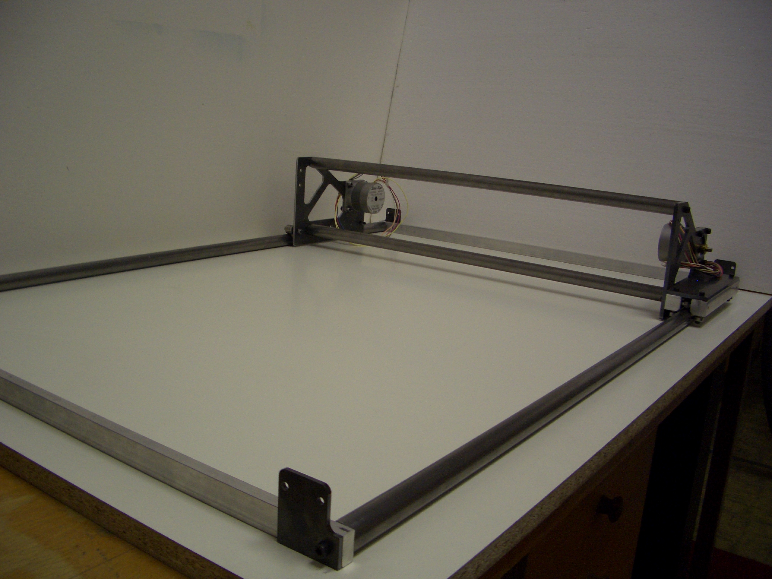

Proč ne, ovšem s úplně jinou přesností - půl mm tam půl sem.Salaman píše:Položený to bude na obyčejném "psacím" stole a prostě to bude muset stačit. Osobně znám člověka co postavil úplně to samí co Digisonic navíc 2x zvětšil rozjezdy při zachování stejných průměrů vedení a funguje mu to už několik let na tom vyrábí.
To že to dáš na obyč psací stůl tak to ohneš ve tvaru toho stolu
Jde o to, že fungovat Ti to bude, ale musíš očekávat, že přesnost bude v řádu několika destin ne setin

Bude to takhle chodit ±0,1 ať mi nikdo neříká, že to nejde tak sešroubovat a skorigovat to prostě musí.Zdenek Valter píše: Jde o to, že fungovat Ti to bude, ale musíš očekávat, že přesnost bude v řádu několika destin ne setin
Vodící tyče sou prohnutý nahoru, deska psacího stolu vlastní vahou dolu, takže to bude ve výsledku rovně

No možná v okamžiku ustaveníSalaman píše:Bude to takhle chodit ±0,1 ať mi nikdo neříká, že to nejde tak sešroubovat a skorigovat to prostě musí.Zdenek Valter píše: Jde o to, že fungovat Ti to bude, ale musíš očekávat, že přesnost bude v řádu několika destin ne setin
Při posunu po desce stolu už to přestane platit - budeš rád za +-3 desítky
Ale dost kočkování - jak říká RaS postav a změř

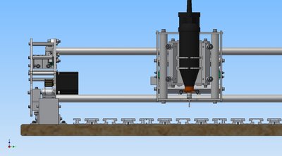

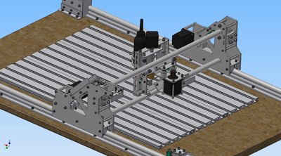

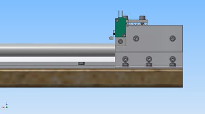

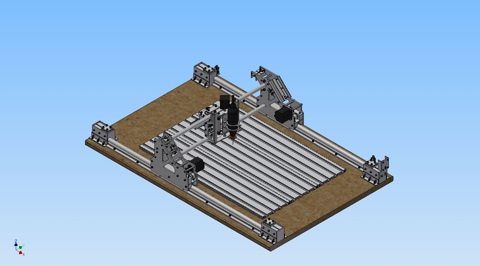

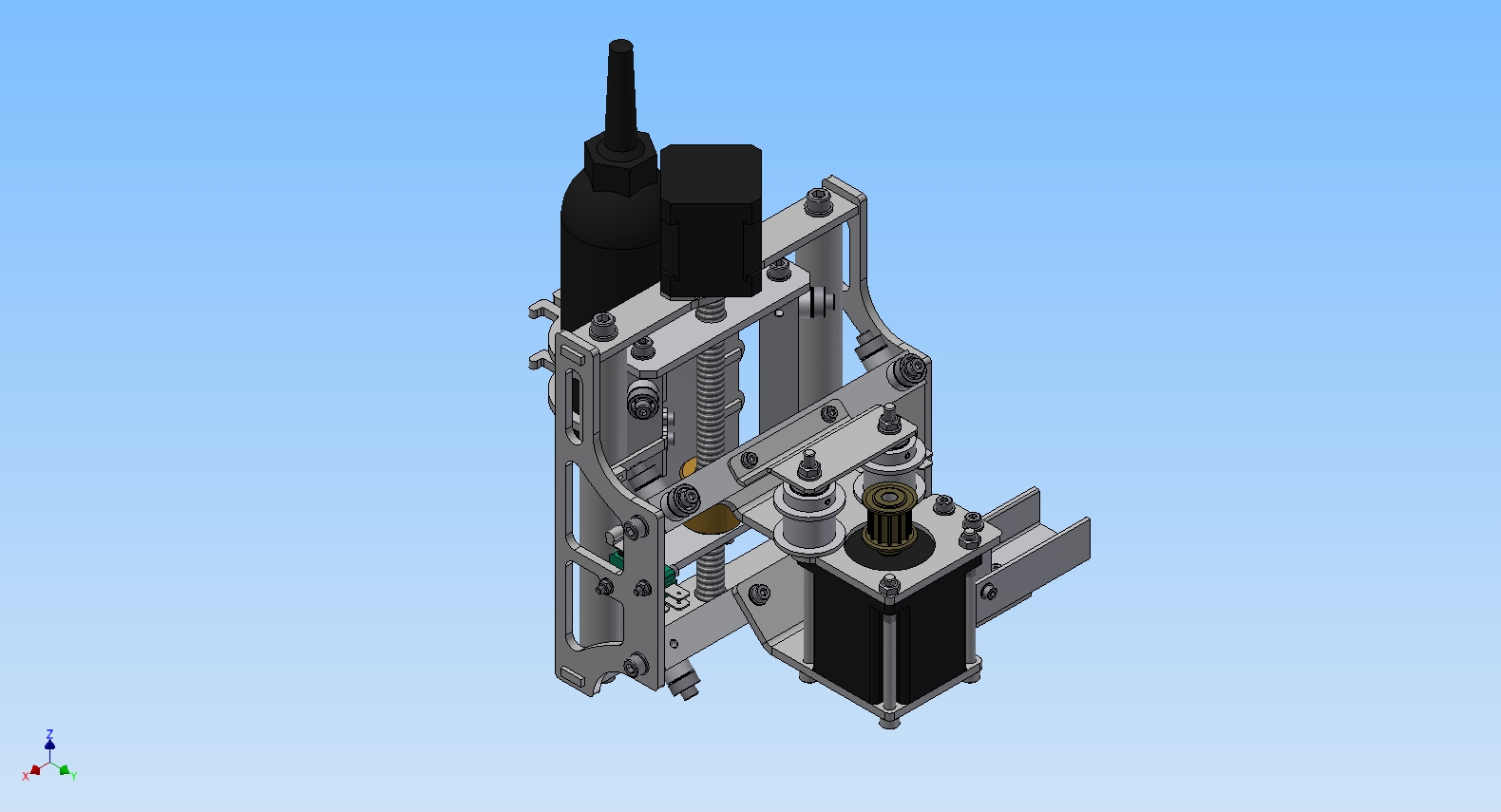

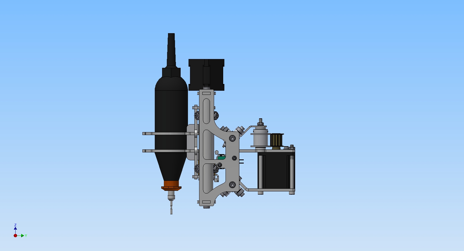

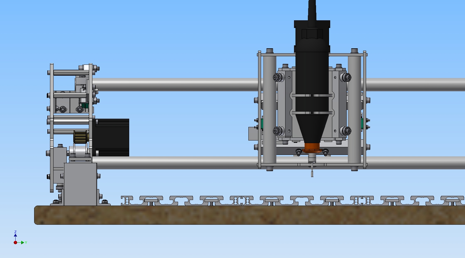

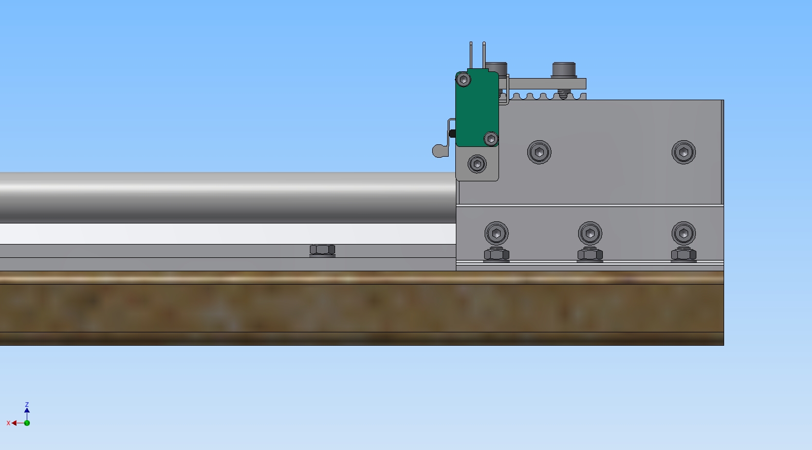

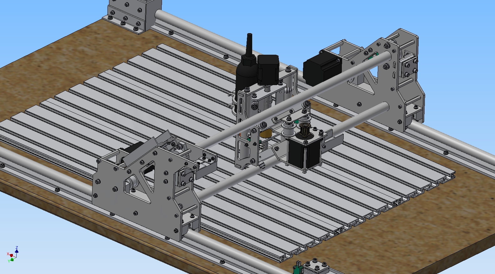

Ahoj, dokončil jsem 3D model. Je to moje první CNC, takže za případné připomínky budu rád
Jediný co po tom chci aby to chroustalo balsu a topolovou překližku. Základová deska má rozměry 1200x800mm a rozjezdy sou 742x447x34mm
Vřeteno je hobby frézka 160W, v modelu nejsou nakreslené ozubené řemeny šířky 15mm s ocelovými vlákny a kabelové řetězy.
Plechové díly nechám vypálit na laseru z obyčejné oceli a potom očernit.
Dávám sem i .STP ale nebudou vám tam fungovat textury http://ulozto.cz/xu796dtg/sestava-celkova-stp" onclick="window.open(this.href);return false;
oscar
- Příspěvky: 1255
- Registrován: 2. 5. 2010, 8:50
- Bydliště: Perníkovice
moje jedina rada: NEPOUZIVEJ loziska na pojezdy
- Příspěvky: 9044
- Bydliště: Úvaly
a moje rada celý to předělej..

BIGG
- Příspěvky: 125
- Registrován: 31. 1. 2012, 9:42
- Bydliště: Sedlište u Frýdku Místku
taky se přidám, kreslení ti jde, ale konstrukčně jsi mimo, je to celé gumové. Začni to celé znova a na toto zapomeň.
