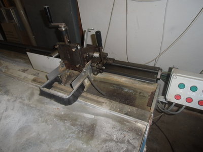

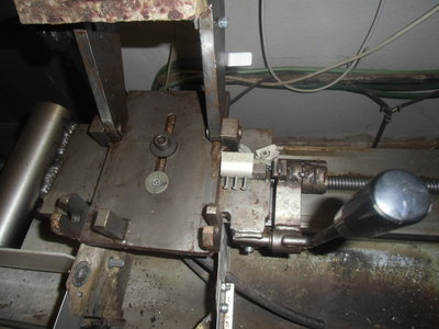

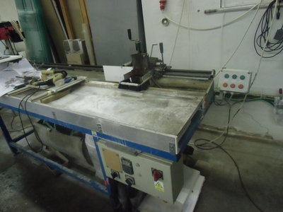

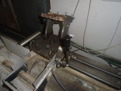

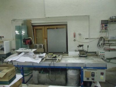

Je to náhodička ale já takovou brusku mám a za rozumnou cenu bych prodal.Stavěla se na broušení hran skla tudíž se dá dělat na mokro ovšem délka pojezdu ( činná ) je pouze 2,1 m.Najezdila bez nejmenších problémů asi 70 km a je bez vůlí.Pohon vozíku trapézem s možností rychlého přejetí ( odklopná půlmatka ) a všechno co popisuješ má.Teda motor a měnič vřetena už jsem zkanibalizoval,motor ( s převodovkou ) a měnič posuvu tam jsou.Velikost je cca 600*800*2500 mm.Dala by se i zmenšit.Jestli chceš tak se stav.
karelsklo
Příspěvky: 1471
11. 1. 2014, 7:28

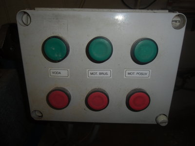

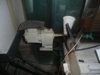

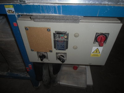

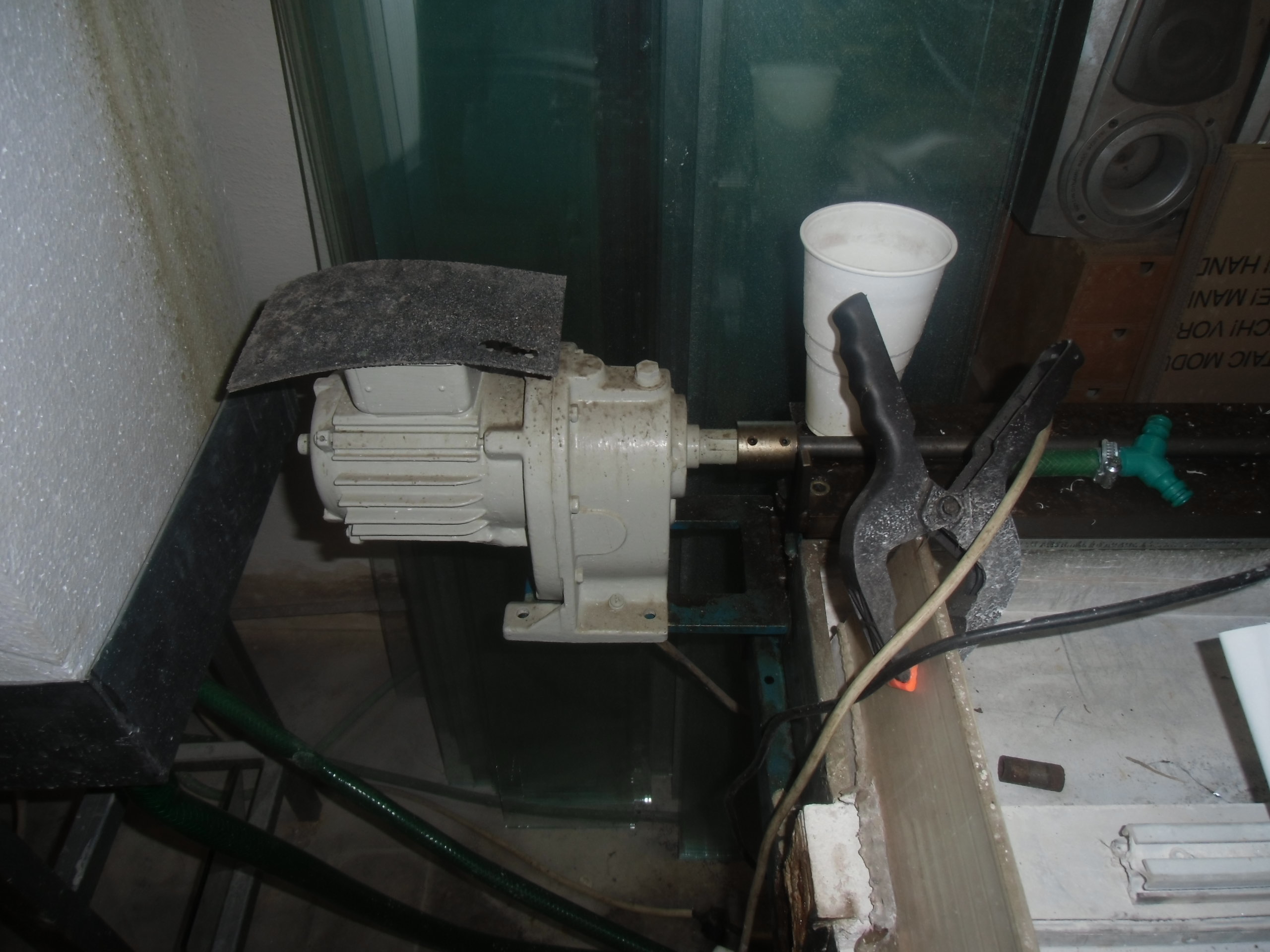

Ten bordel co je na brusce a okolo nevím kdo udělal asi trpaslíci.Taky je nemytá a nečesaná.Jinak by měla mít asi tak všechno o čem tu byla řeč,pokud má kotouč k materiálu přiléhat pružně pak by se udělala destička s pružinami pod motor-na jedné straně pant a na druhé pružiny.Motor posuvu je volitelný-momentálně 34 ot/min. mám ještě 640 ot/min.Dále se samozřejmě dají otáčky regulovat měničem,máme vyzkoušené že to jde od 8 Hz.Deska motoru se dá naklápět a zvedat + posouvat k materiálu a od něj.Kotouče se používají 50 až 150 mm průměr.Voda je na stykač přes elektroventil,ev.se tím dá ovládat něco jiného,např.čerpadlo pro oběh vody ( emulze ). Voda teče přes sběrné plechy do nádrže pod mašinou.Nyní už ji máme jen v záloze kdyby něco ale tenhle systém je překvapivě praktický-dala by se vzít inspirace i pro jiné použití.
