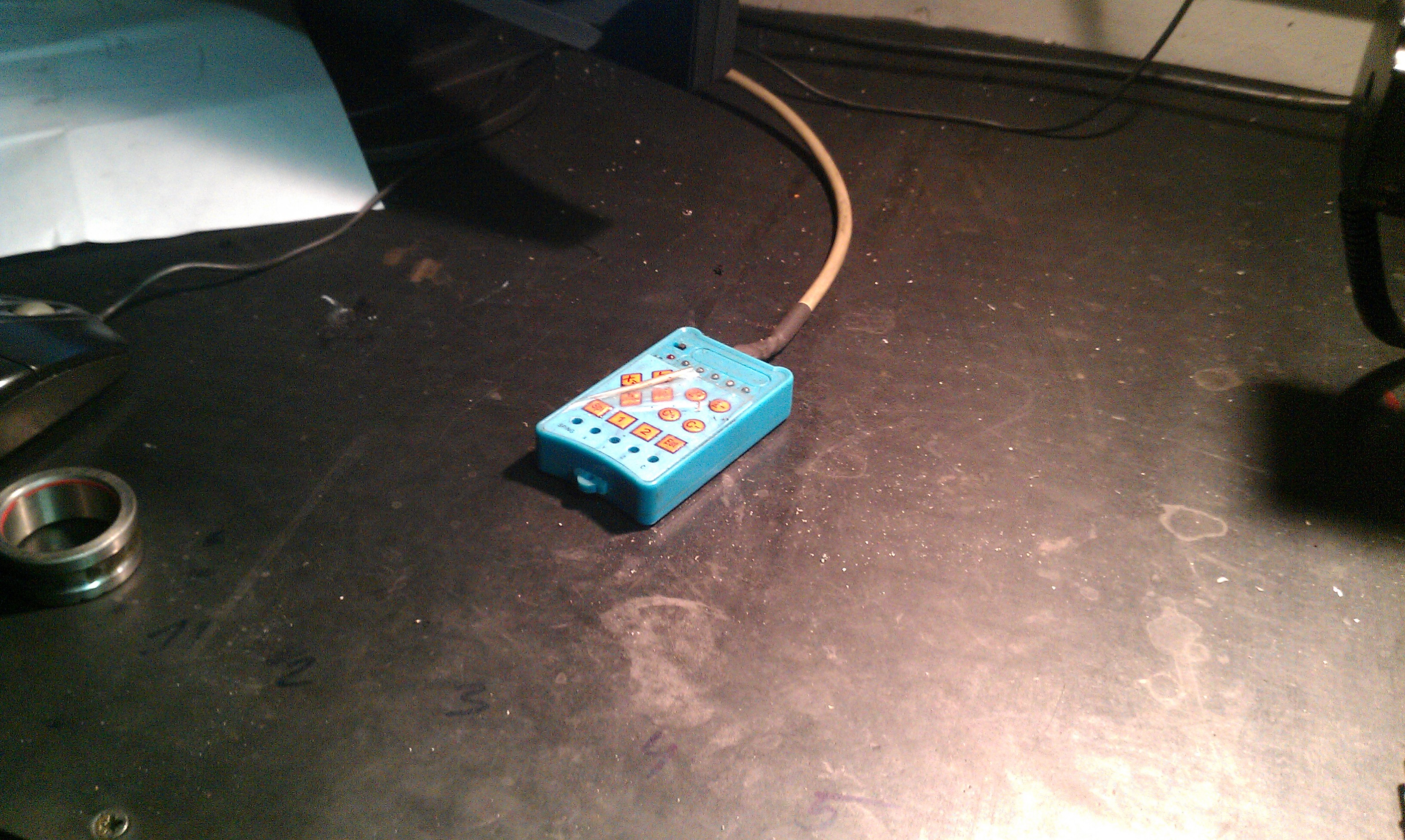

Použil jsem starý PC kase, který jsem snížil včetně té plechové konstrukce. Ostříhal jsem konstrukci, pájkou slepil zpět, čelní stranu ofrézoval a kabát na přikrytí celého kesu snížil odstřihnutím.
Ten přepínač na Man. + PC je obyč. přepínač LPT portů k tiskárnám. Takže při Man. je kabel COM od PC odpojen a lze to řídit manuálně. Pokud je to spojeno s PC, manuální ovládání funguje jak chce, prostě nesmyslně.
