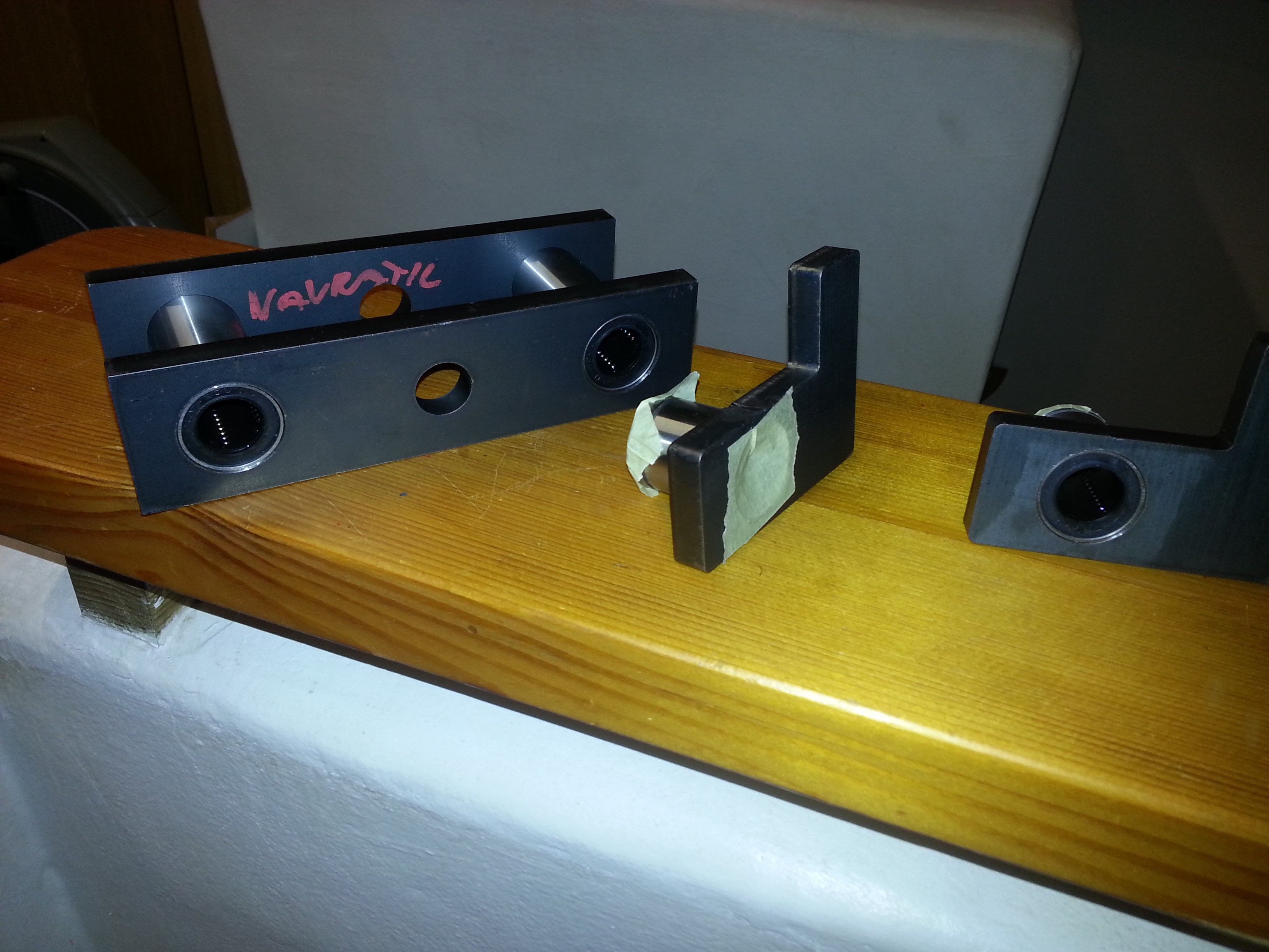

Dnes jsem vyzvednul zkušební díly z laseru a zvážil sestavu Z
Přesnost dílu je opravu do 0.1 tu požadovanou přesnost díry 32 jsem vyřešil tak že jsem nechal vypálit 31,9.
od poloviny díry lehce dobrousil.

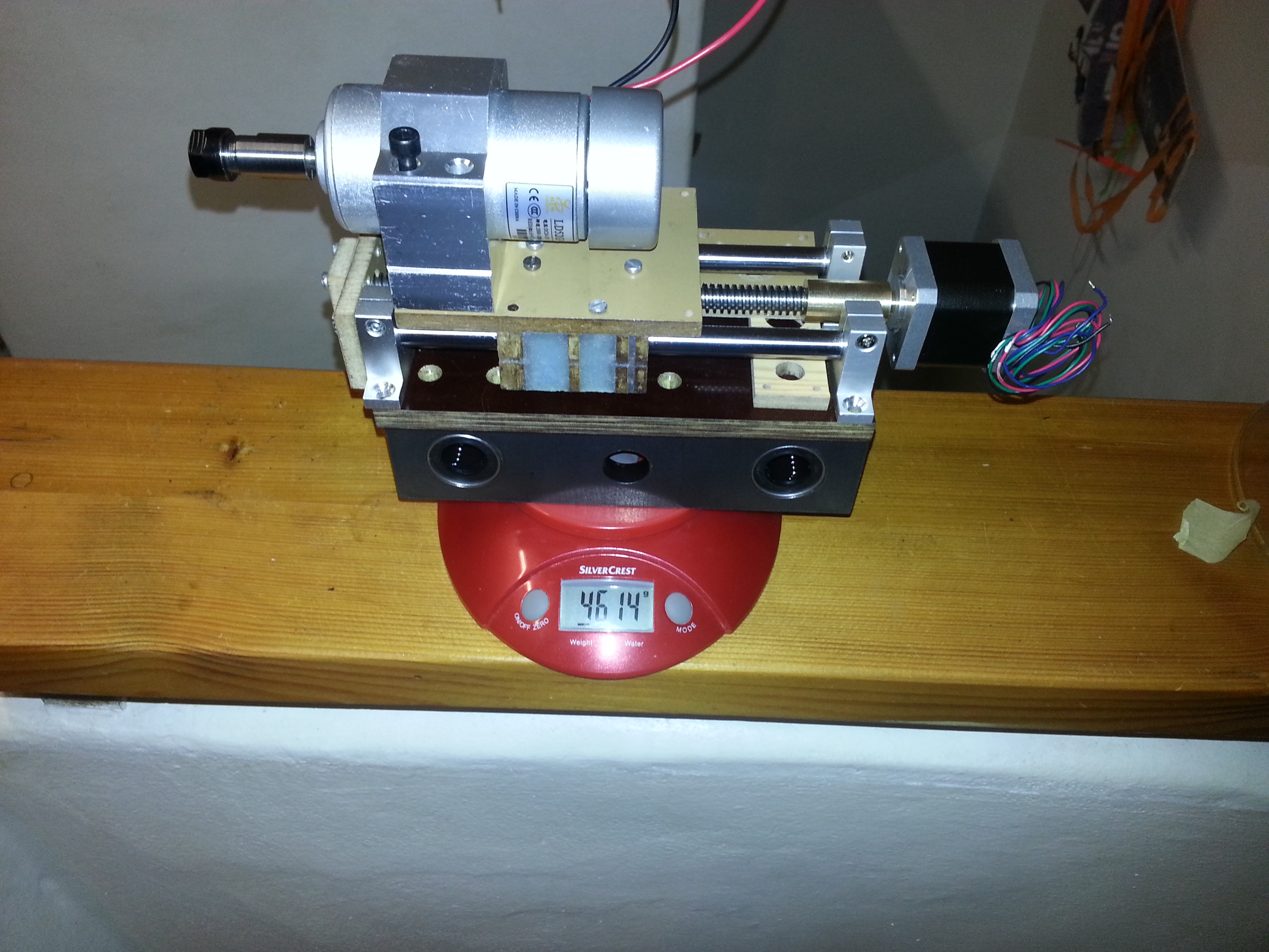

Ahoj,prosimte co je to za vreteno,jakej max prumer muzes upnout a jakej vykon ma,popripade mi hod odkaz na mail.a motorky na osach budes me jak silne a z kama jsi nakupoval.Jinak jedes pekne,jsem zvedavej na pokracovani.dik
filla
Příspěvky: 3523
23. 1. 2014, 5:37
piskoteek píše:Ahoj,prosimte co je to za vreteno,jakej max prumer muzes upnout a jakej vykon ma,
je to cina, vykon 300W/48V za 1200Kc, klestina ER11, takze max prumer 7, viz. muj post vyse, v unoru uz pujdu do prace, tak konecne udelam tuning

Takze chlazene vzduchem?prave zvazuji zda koupit cinu vreteno,treba i to 1,5kwatoveho vodnika,nebo treba jen fortunu.Jen nevim co si s tim "pidi"300w vretynkem budu moct dovolit.Na kolik vyjde posta?
A ty motory mas jake?
filla
Příspěvky: 3523
23. 1. 2014, 6:16
http://www.ebay.com/itm/300w-DC-Spindle ... 1c2fb0d84e" onclick="window.open(this.href);return false;
ja s nim bral 6mm dvouzubkou 3mm hl.6mm a bez potizi, jen je potreba predelat predni lozislo

piskoteek píše:Ahoj,prosimte co je to za vreteno,jakej max prumer muzes upnout a jakej vykon ma,popripade mi hod odkaz na mail.a motorky na osach budes me jak silne a z kama jsi nakupoval.Jinak jedes pekne,jsem zvedavej na pokracovani.dik
Ano je to Čína kleština ER11, mám kleštinu 8mm.
Ale vzhledem k výkonu motoru ani neuvažuji, že jí použiji.
Teď sem se zasekl čekám na díly z laseru poslal jsem je do dvou firem abych posoudil kvalitu a přesnost, a to co jsem už dostal tak jsem poslal na měření a přebroušení.
No a začínám přemýšlet z jakého materiálu udělat bočnice portálu a jaký tvar do z nebo rovný pás.
A použít laser nebo vodu.
Důležité je že s tím musí být co nejmíň práce tak aby se celá mechanika dala dát dohromady " na koleni " a za málo :)

Tak dnes jsem se dozvěděl, že brousit se nic nebude vypálené díly jsou ta k nepřesné že není kde se chytit nepřesnosti jsou všemi směry 0,07 :(
Budu kreslit klasický výkres a půjde to na vrtání souřadnicí.
Když jsem před cca15 lety začal modelařit tak jsem přišel do modelářského klubu s depresí že trup letadla jsem slepil s nepřesností 0,2. Pánové se zasmáli že to nemá cenu řešit, a měly pravdu dnes se tomu taky zasměju. :)
Mám otázku na výrobní přesnosti při stavbě cnc frézek všeho druhu.
Co je přípustná nepřesnost, komponentu na stavbu malé frézky co si chci postavit.
Čela , portál ( kolmost )
Je doporučení díly zahodit a trvat na technologii a výrobě absolutně přesných dílu.
Nebo použít díly s nějakou nepřesností stroj složit a doladit.
Když koukám na nějaké zdejší výtvory tak nechápu co je optimální přesnost při stavbě.
A prezentoval tu někdo správný postup při měření složeného stroje.
Dost často čtu výtku stavitelům jak jsi měřil přesnost stroje.

Zajímá mně jaký je problém použít díl z laseru proti klasicky obrobenému?
Dost často se tu řeší vnitřní pnutí, kroucení teplem a podobně.
Zají má mně to konkrétně na díle z fotky, rozměr je 400X120X12mm díry 20.
Co můžu očekávat od takového dílu? ( zkroutil se a tak zůstane, nebo bude se kroutit podle počasí pořad až rozloží celí stroj :) )
Laser jsem zvolil pro svou cenu. ten díl mně vyšel na 359 s DPH
Nebo dá se ten díl vyrobit konvekční cestou za stejné peníze?
