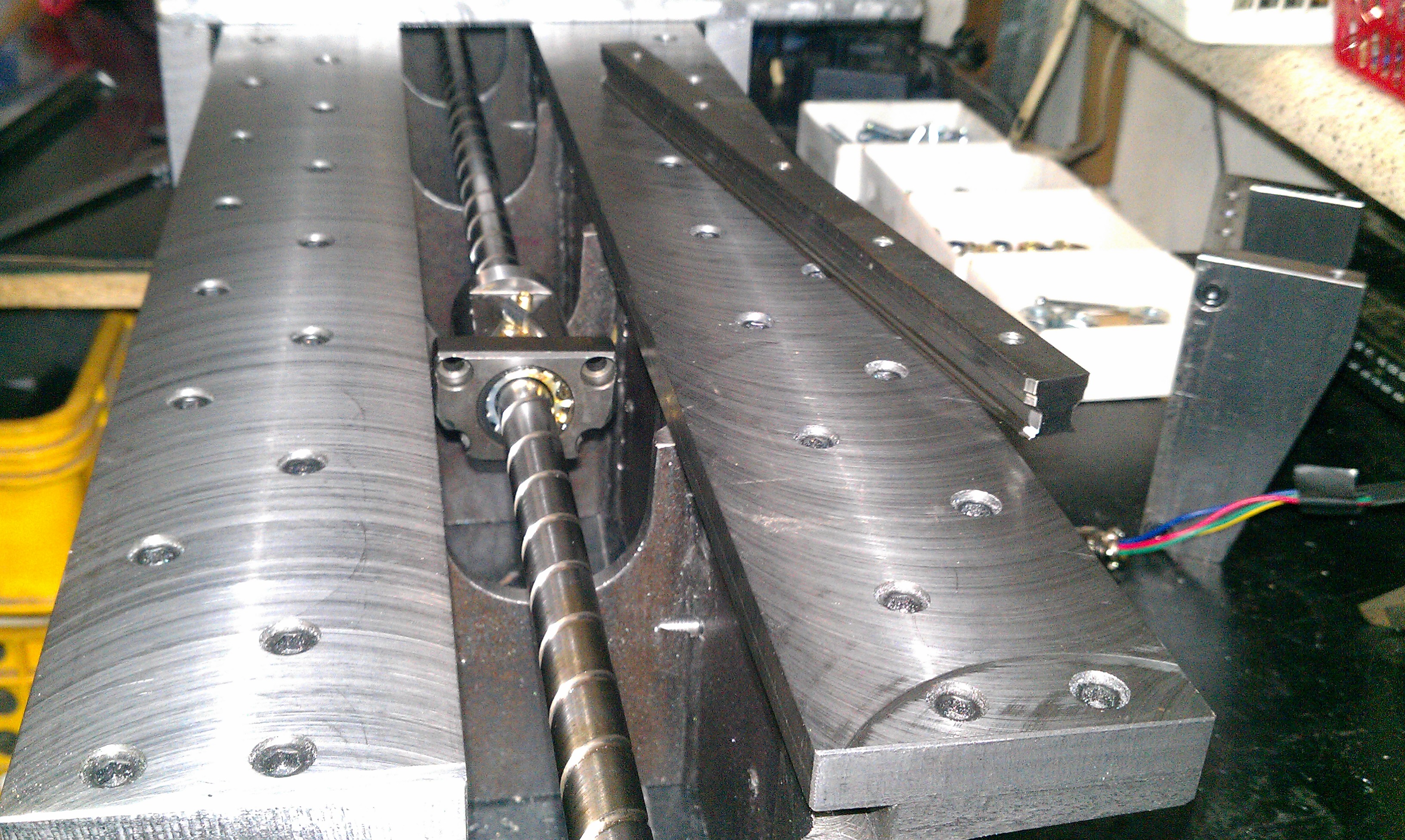

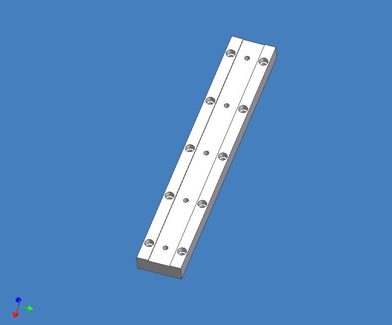

Napadlo mě to vypodložit, nebude to blbost? Drážku na položení plátu (podlože) a v ní drážku na lineár. Šrouby M5.
Kvako1
Příspěvky: 1687
Registrován: 5. 4. 2011, 7:29
Bydliště: Praha, Čadca
23. 2. 2014, 7:08
co jsem viděl u jinejch stroju tak se výška spiš zvedšuje kostkou na tom vozíku. lineary na desce a na vozík kostička o kolik to potřebuješ zvýšit. je to i jednodušší na výrobu a nezvýšiš si stím tak hmotnost. i maaterial ušetříš..

26. 2. 2014, 3:56
Pokud uvažuješ klasický kuličkáč 12 od hiwinu tak dopředu varuji že v běžném provedení mají vůle i 12-13 stovek. Mám to nejen z vlastní zkušenosti. Jejich udávaných maximálně 3 setiny opravdu pro tento rozměr šroubu neplatí. Mám dva na frézce a vůli musím řešit softwarově tak aby jsi si tím pak nezabil Xovou osu pokud neplánuše najiždění jen z jedné strany

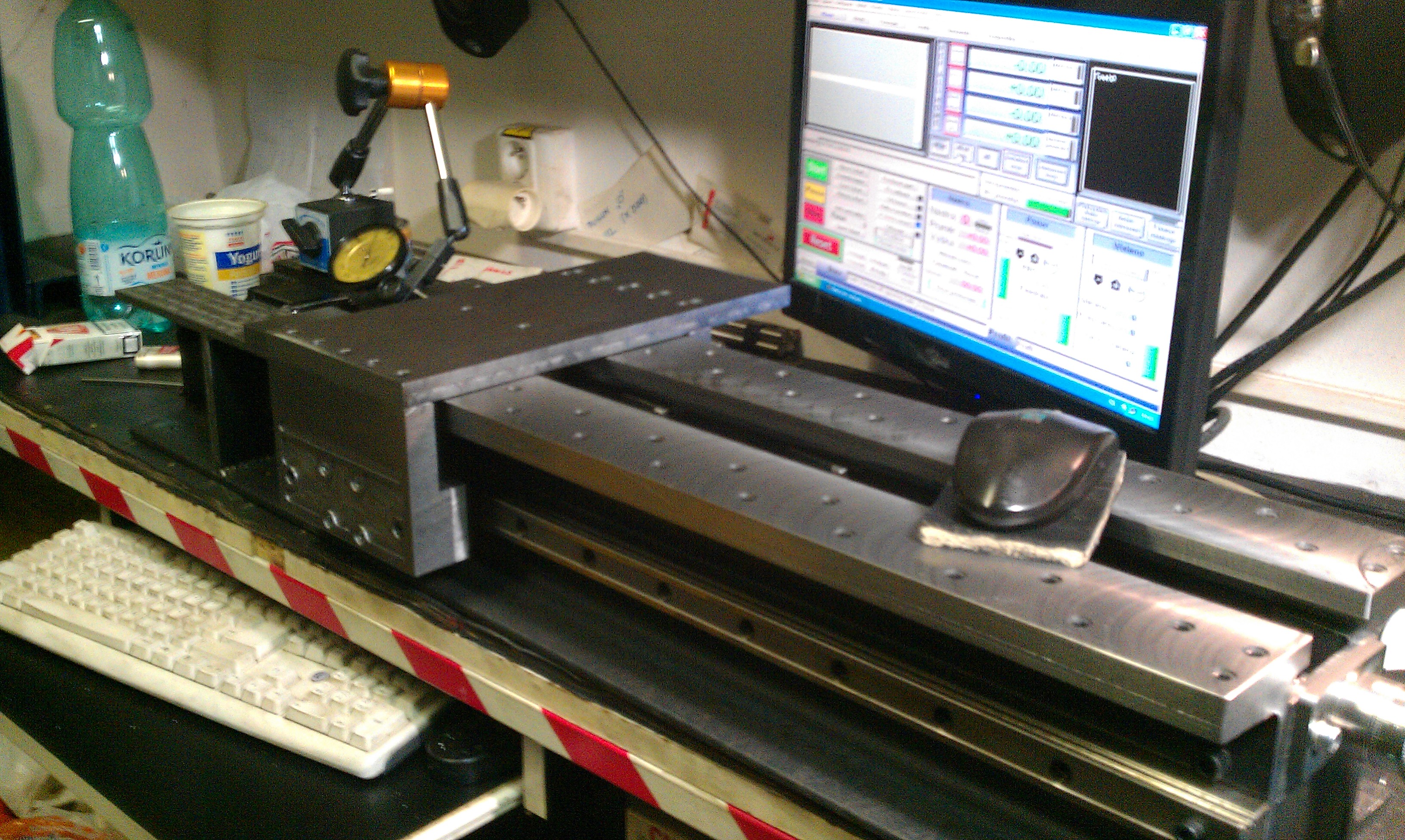

3. 3. 2014, 6:13
První test podélného posuvu k návratu do "O" Zatím žádné nastavování, kabel ke KM převzán z frézky.
VIDEO0002.mp4
(7.95 MiB) Staženo 602 x

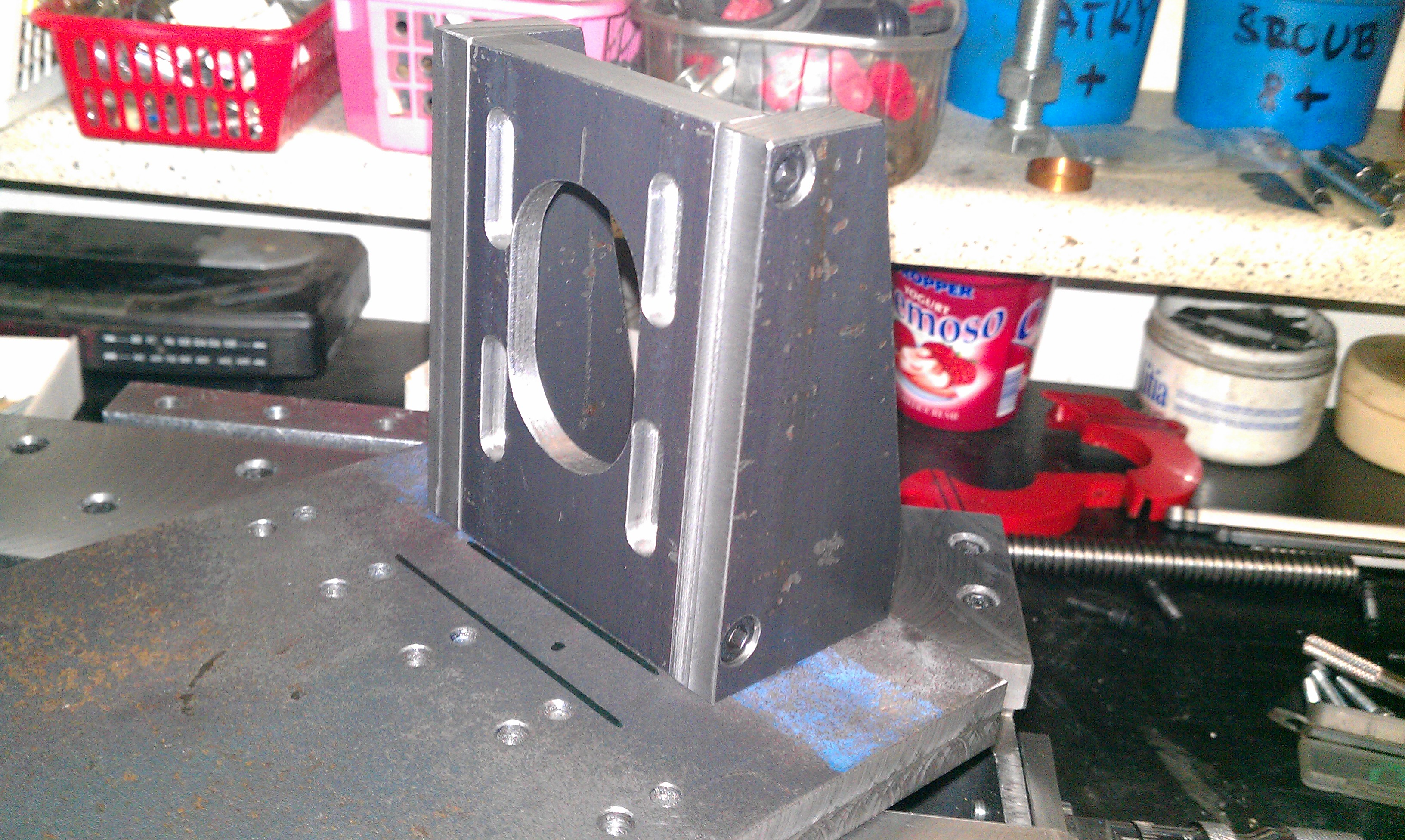

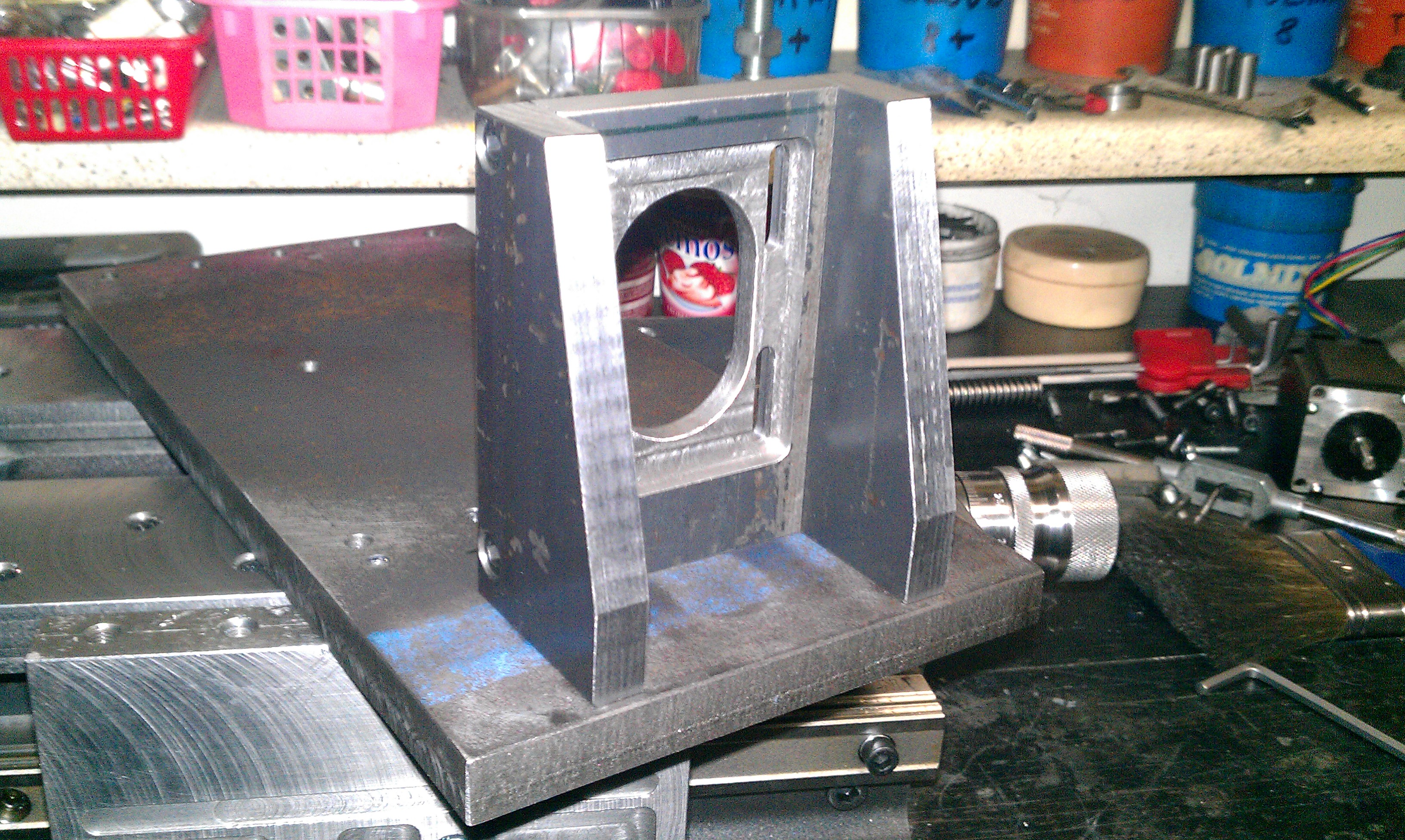

15. 3. 2014, 6:20
Bastím držák KM příčného posuvu. :D

22. 3. 2014, 6:39
Nakonec jsem to osadil kuličkáčem se stoupáním 20mm aby při řezu závitu vůbec stíhal. :D

Potraviny: to je pořádnej držák :) tam bude servo alespoň 3kW ne ? :D nepřehániš to trochu ?
jinak pěkné. jsem zvědavej jak ti to celé dopadne :) držím palce
potraviny
Příspěvky: 1965
Bydliště: Most
23. 3. 2014, 11:06
S tím držákem je to krapet přehnaný ale zase neuškodí :D ale dík za chválu.
