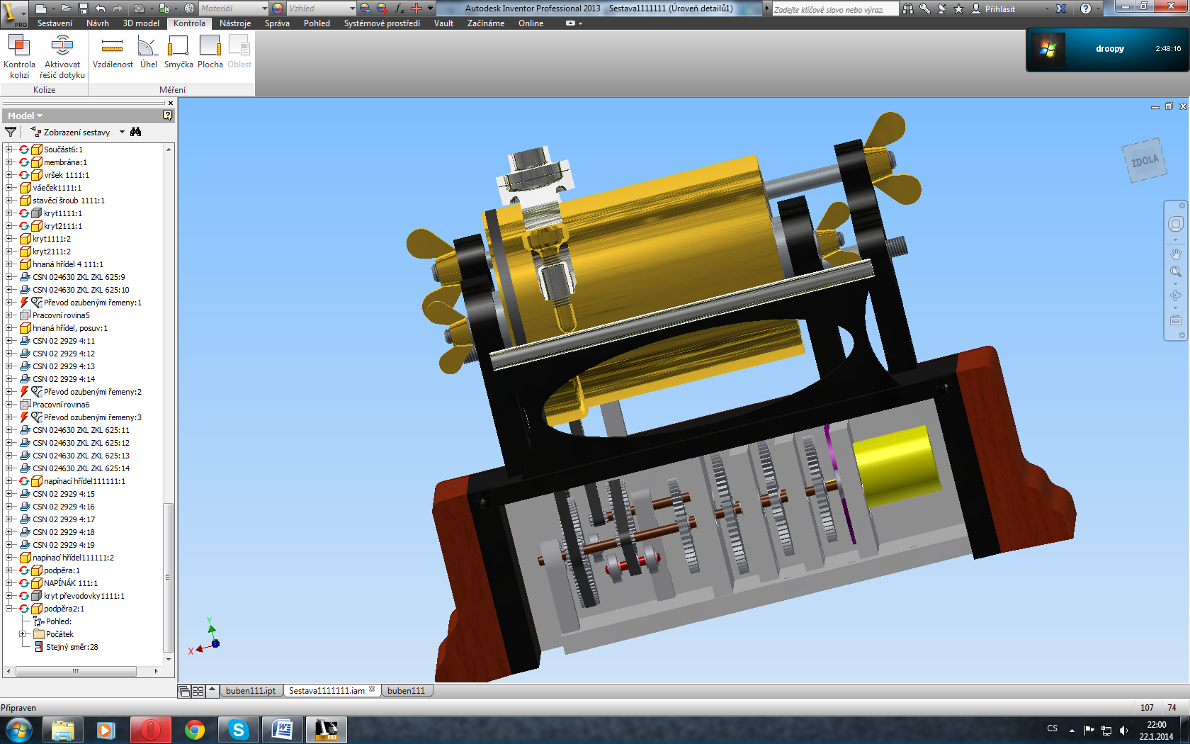

A čistě teoreticky, když je to jenom buben na fonografu, kde jediné síly vznikají díky styku jehly s tím přehrávacím médiem, nestačí tam udělat jen nějaké vybrání aby ten řemen nesjel ?
jendys115
Příspěvky: 27
Registrován: 21. 1. 2014, 7:06
22. 1. 2014, 9:03
Zde přikládám obrázek aby bylo jasnější o co se jedná.
Příspěvky: 23130
22. 1. 2014, 9:13
tohle by urcite slo vyresit treba standardnim kolem nasroubovanym z cela k tomu valci a jinym prevodem
pochopil jsem to doufam spravne

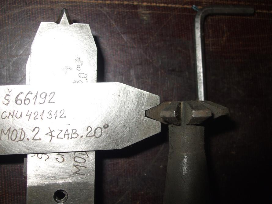

Volakedy som robil podobné remenice na nejaký el hoblík. Frézky som si dal vyrobiť, ale vtedy tá cena celkom ušla. Ten zub mal podobný profil ako modul 2 na ozub. kolá, akurát uhol bol o nejaké+- 2°väčší

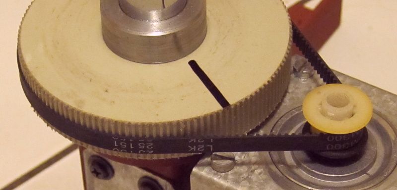

Nějak ti stále nerozumím. Asi máš nějaký jiný řemen než já znám. Na těch ozubených řemenech co mám, z boku žádný klínový úkos není, protože se jak už tu někdo zmiňoval, se řežou podle požadované šířky z "rukávu" http://www.tomirtech.sk/sites/default/f ... _pu200.jpg
Kdyby jsi nic nesehnal, tak se ozvi, zrovna jsem si pro tyhle účely dodělal ovládání rotační osy. Potřeboval bych k tomu ale i ten řemen, musí se to doladit průměrově a tvarově podle něj. Doporučené výpočty podle výrobce mi na tom nějak nefungují. Takhle třeba vypadá řemenice pro řemínek S2M se 130 zuby vyrobená modulovou frézou M1. Třeba bych nějaký přibližný tvar zubu ,ve frézách co mám, pro tebe taky našel.
