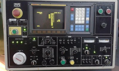

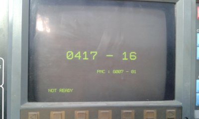

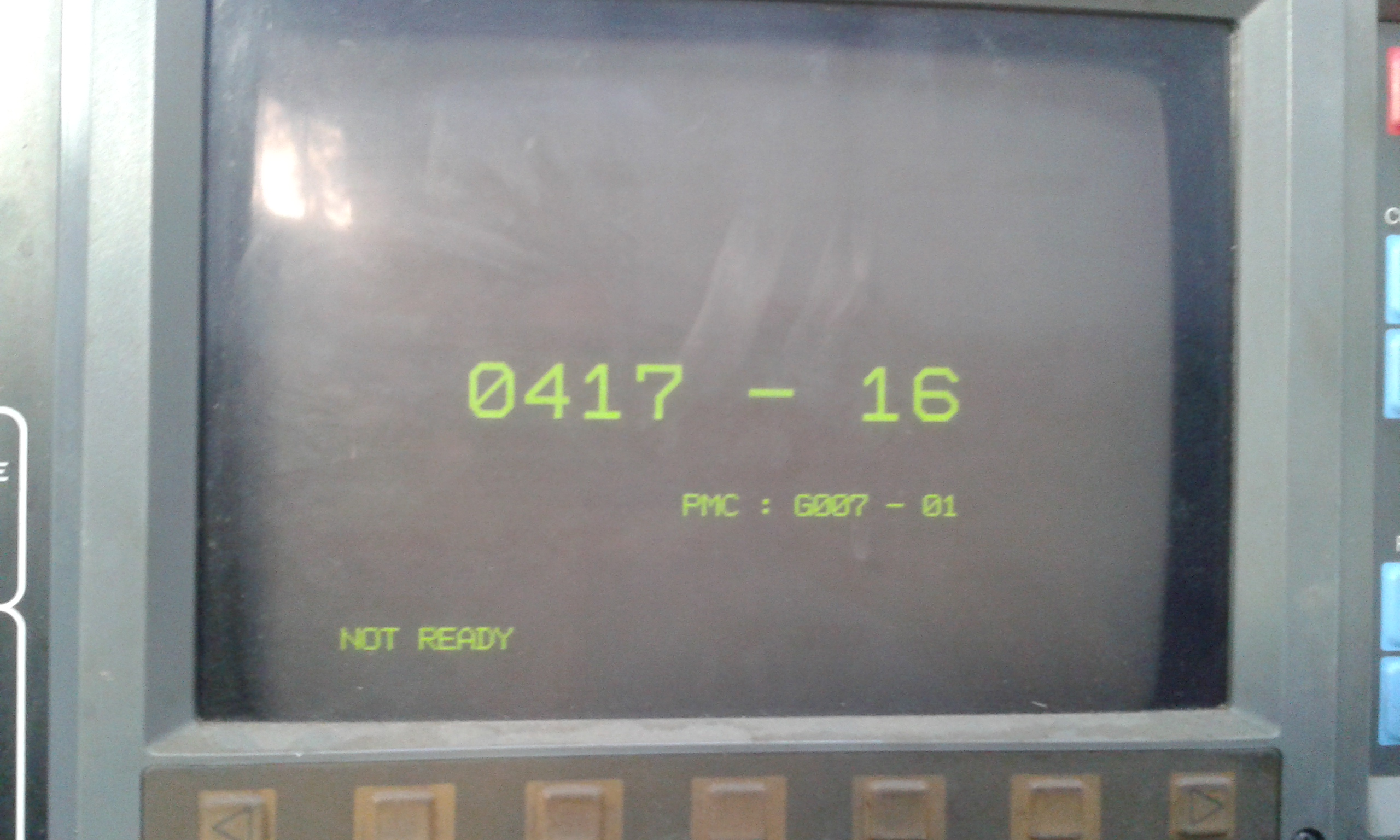

zohnali sme CNC Centrum Matsura MCV600 a ja sa ju snažim čím najefektívnejšie rozchodiť.
už sa mi podarilo opraviť jednu dosku a obrazovka sa konečne rozsvietila
vypisuje hlasenie ktoré prikladam na fotke.
žial zatial vobec neviem čo to znamená a akym smerom sa mám uberať.
Zohnal som aj z Japonska dokumentáciu ktorou sa luskam ale ak by ste mi vedeli poradit a postrčit ma dalej bol by som velmi vdačný.
Aspoň akým smerom isť či už je treba len nahodiť znovu system alebo ešte nie je splnená nejaka podmienka.

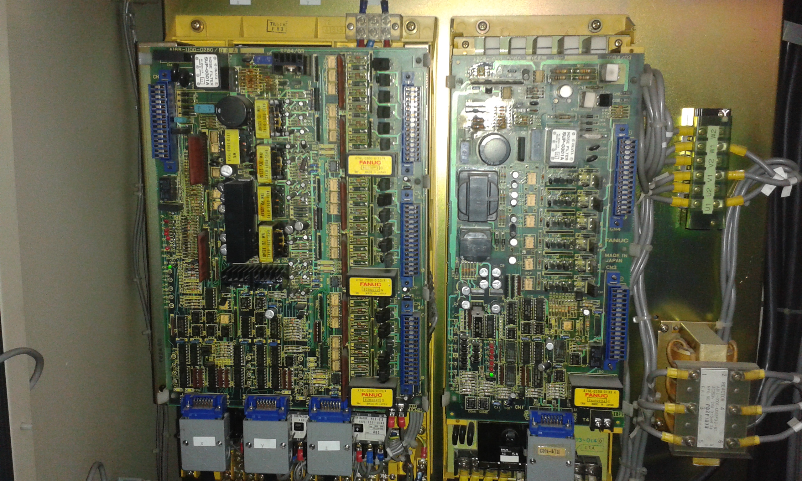

trxtechnologies
Příspěvky: 174
Registrován: 1. 12. 2013, 11:08
31. 10. 2014, 1:57
nafoť rozvádzač z vnútra, čo svieti zeleno - červeno,, :D
Matúš
scrow
Příspěvky: 9
Registrován: 18. 2. 2013, 6:43

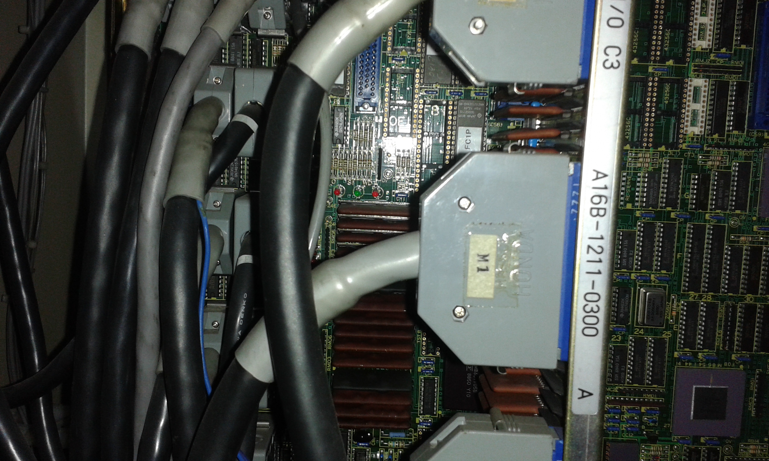

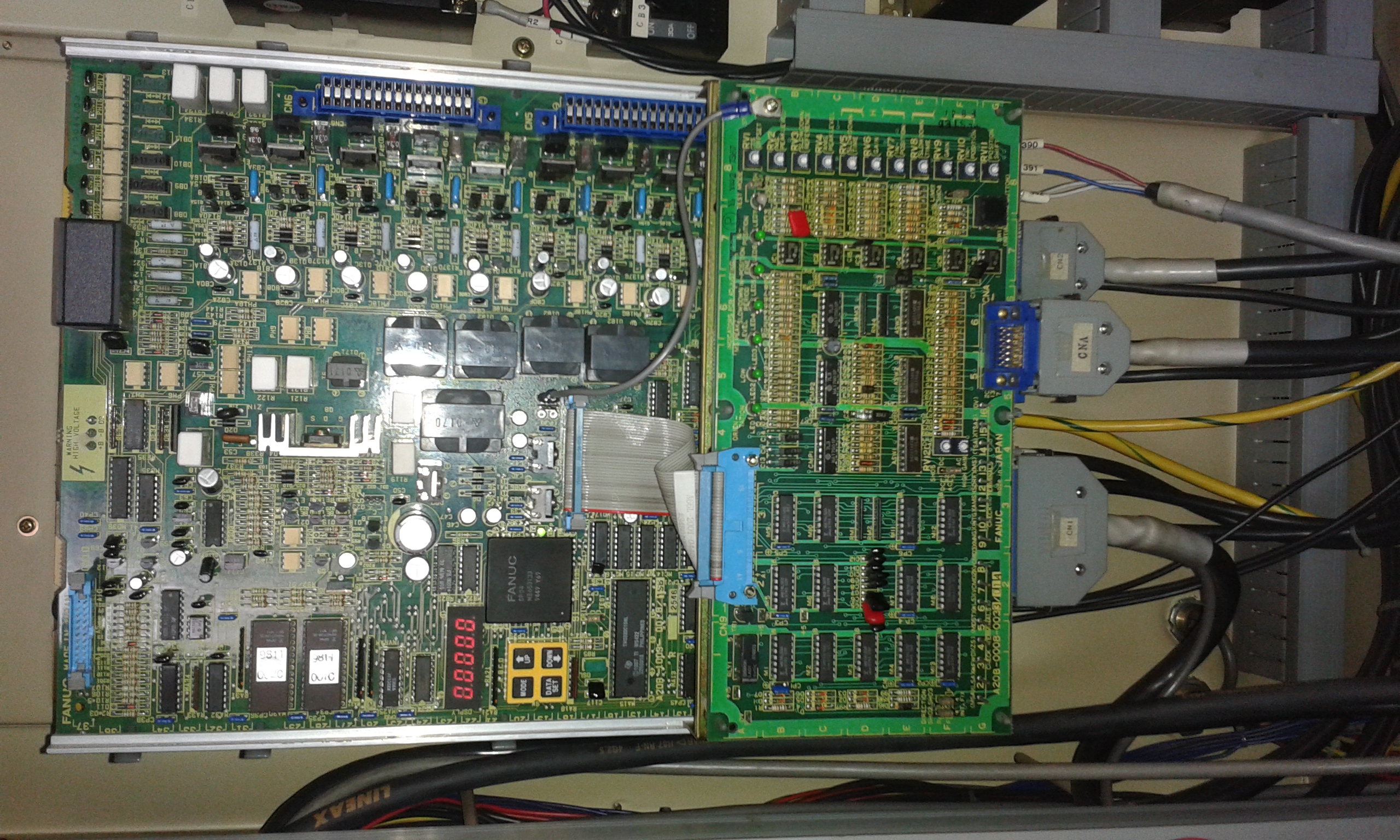

3. 11. 2014, 2:13

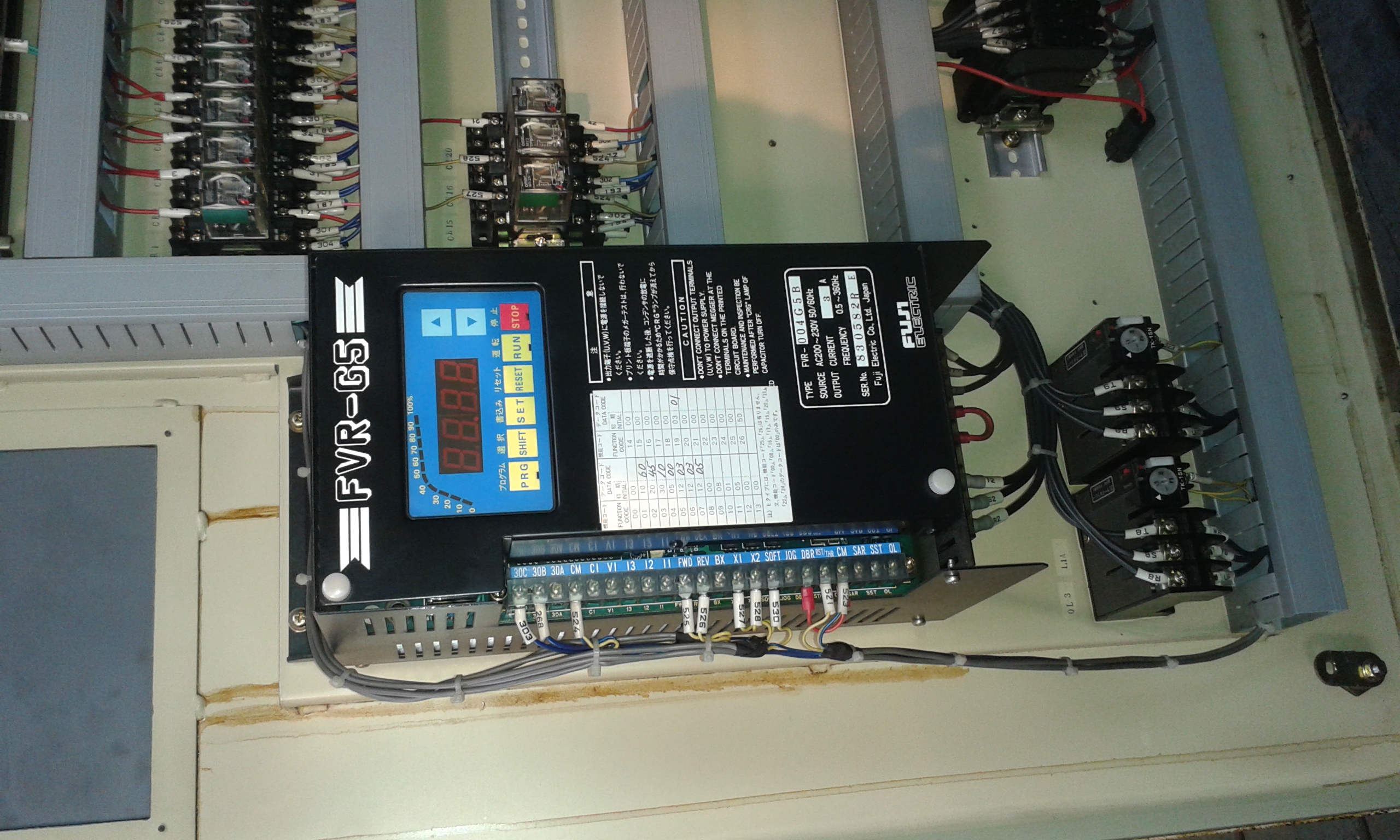

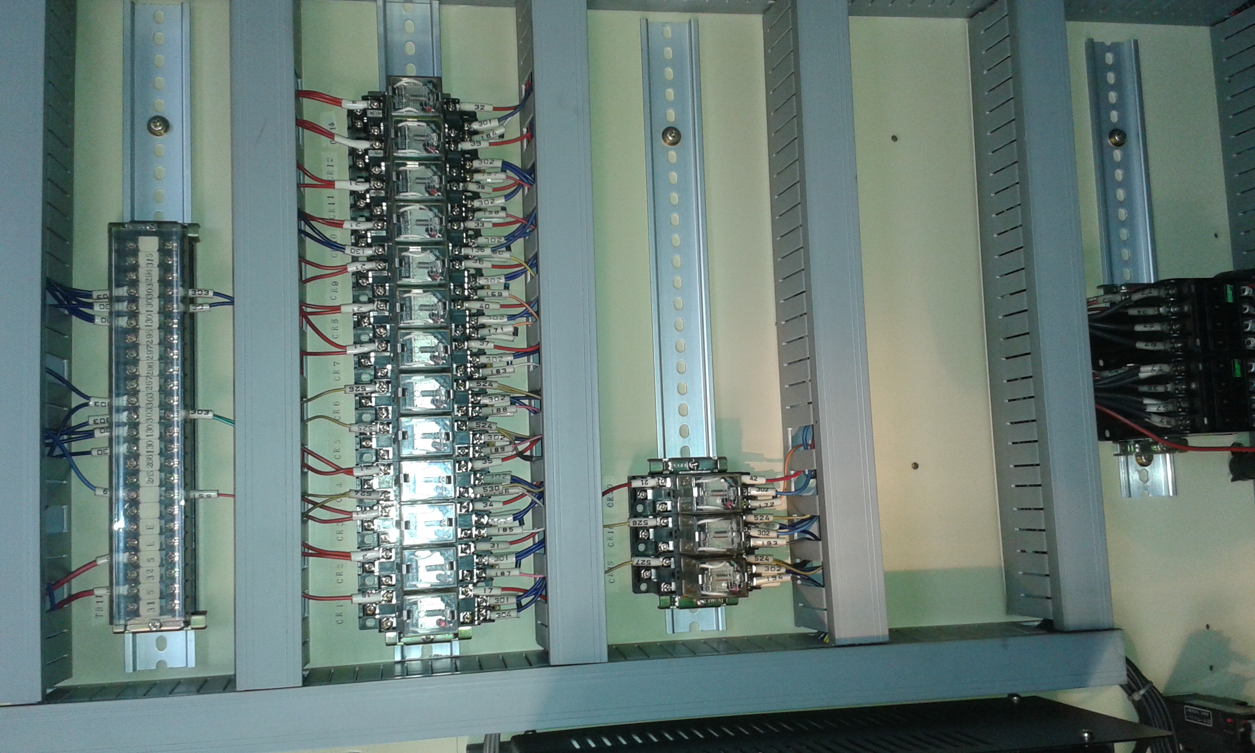

Tak som spravil foto dvsetkých dosiek ktoré sum v rozv. nasiel.
tie prvé su zo strany nastrojov tam aj svieti jedno relátko. neviem či to bude vydiet na fotke.
na druhej strane kde je fanuc ... horne dosky svietia na zeleno a doska pod nimi nesvieti vôbec.
Toto je ta posledna doska detail na diody ale neviem či maju svietit len som si ich vsimol

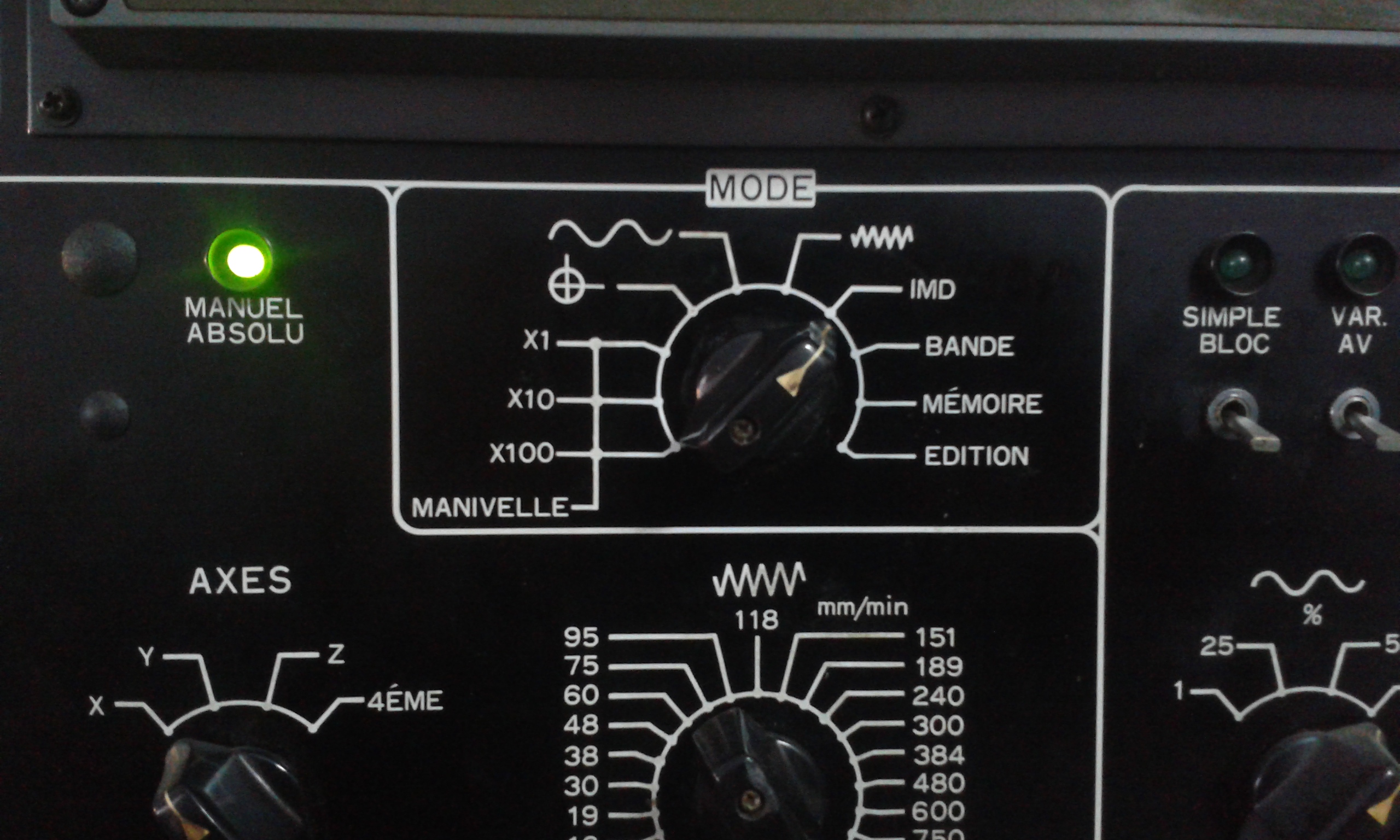

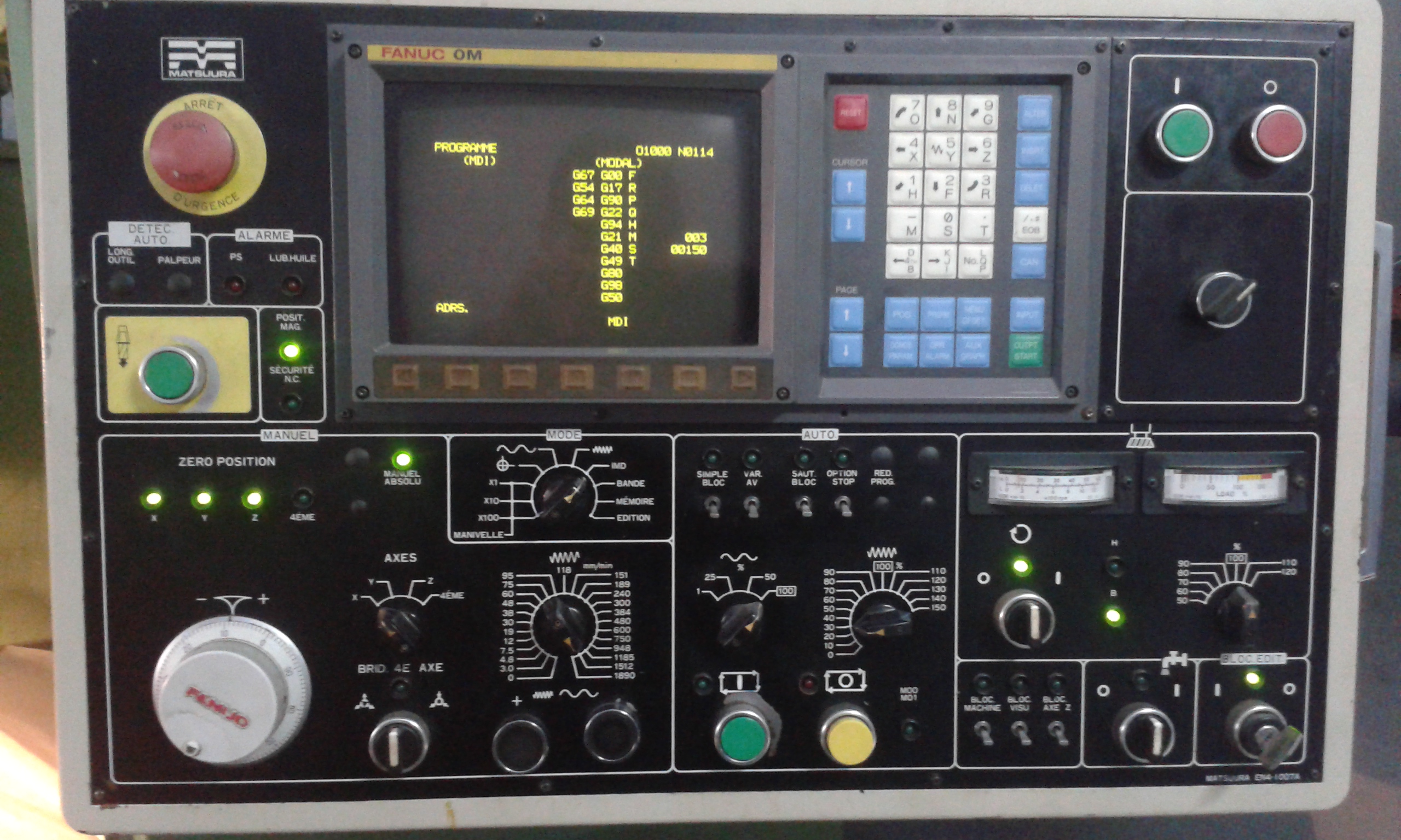

Zdravím potreboval by som poradiť ohľadom spustenia programu z počitača na freze so systemom Fanuc 0M.
Mám komunikačný kábel prevodník USB- RS232 cez ktorý bez problémov posielam do vnútornej pamäte stroja program.
Prevkladanie programu musím dať otočný prepínač do polohy EDITION a stlačiť input. Vdolnom rohu bliká LSK a je pripravený na príjem kodu.
Potrebujem teda poradiť:
1. Aky program použiť (pripadne nejaky link na stiahnutie by potešil)?
2. Ake su nutné nastavenia pre komunikáciu ?
3. v ktorej polohe ma byť otočný prepínač a čo treba spraviť aby mašina príjmala program?
( ked dam prepínač do polohy BANDE čo je poloha pre spustenie programu spásky a dam input tiež začne blikať LSK v dolnom
rohu ako pri nahravani programu.
4. Funguje to aj na kábli USB- RS232 bezprobléov pokial ma full handshaking?
trxtechnologies
Příspěvky: 174
7. 3. 2016, 8:50
ahoj
1- napr cimco edit
2- treba to mať nastavené rovnako pc-stroj
napríklad:
prenosová rýchlost (9600)
stop bity (2) ,
data bity (7)
parita (parna)
ale asi to maš v poriadku ked ti to posiela do pamäte
3-ak ti blika LSK stroj je pripravený a čaká treba spustit prenos z pc.
4- pisal si že vieš program poslat do stroja tak kabel bude ok si myslím :)
Matúš
scrow
Příspěvky: 9
9. 3. 2016, 6:35
Ano tieto veci mám zmáknute.
Mam programi NCnet light, Cimco edit V7 aj NClink free. Zaztial mi prenos funguje na NC net ale ide mi len vložit program do stroja a tam ho už spustim klasicky.
V žiadnom s tých programou som nevidel nejaku ikonu priklad RUN from PC iba SEND
preto vlastne pišem.
ako pustupovat už pri tom spusteni.
Myslim si že program mi nepojde ked som v polohe edit sotočným prepinačom.
predpokladam že bude treba dat do polohy bande ale zatial som to neskusal.
trxtechnologies
Příspěvky: 174
9. 3. 2016, 8:18
scrow píše: V žiadnom s tých programou som nevidel nejaku ikonu priklad RUN from PC iba SEND
tak použij ikonu SEND :D
scrow píše: ako pustupovat už pri tom spusteni.
proste ked ti blika na obrazovke to LSK stroj je nachystaný na prijem programu čaká... kedy mu to spustíš na pc...
scrow píše: Myslim si že program mi nepojde ked som v polohe edit sotočným prepinačom.
tak to už vyskúšaj!! nič sa nestane ak to vyskúšaš v hocijakej polohe maximálne ti to nepojde :D
