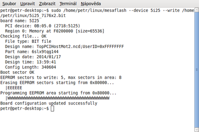

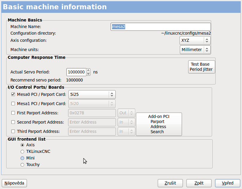

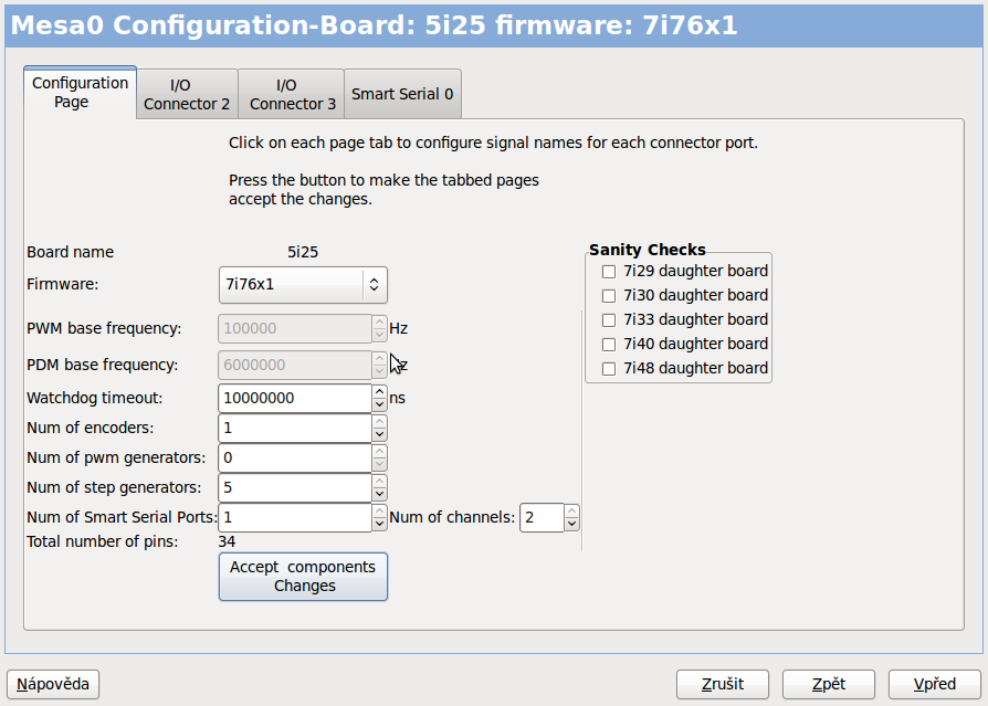

Tak jsem koupil a jsem z toho nějakej špatnej.
1. Na 5i25 kartě byla nálepka s flash 7i77x2.bit - použil jsem windowsácký mesaflash a nahrál do ní 7i76x2.bit podle návodu - to se asi povedlo
2. v pncconfu nebyla karta vidět, tak jsem hladal na netu a nakopíroval jsem do /lib/firmware/hm2/soubor 7i76x2.xml
3. v pncconfu jsem vybral 5i25 a v dalším kroku 7i76x2 kartu, zhruba jsem nastavil dir výstupy pro drivery a dokončil pncconf.
Po spuštění linuxcnc vyskočí hláška - viz příloha.
Zkoušel jsem s tím blbnout, přeinstaloval jsem linux a updatoval na poslední verzi 2.5.3, ale mám pocit jakoby tam 5i25 vůbec nabyla (svítí vám nějaká ze 4 ledek na kartě ?)
Na forech se píše o nutnosti instalace *.PIN souboru , mám je ale kam s nima ?
Díky za rady .......

Budes muset nahodit novy firmware 7i76x1, potom to bude OK.
Tu je celkom uzitocny link ako na to:
http://www.cnctablebuild.com/mesa-setup ... -software/

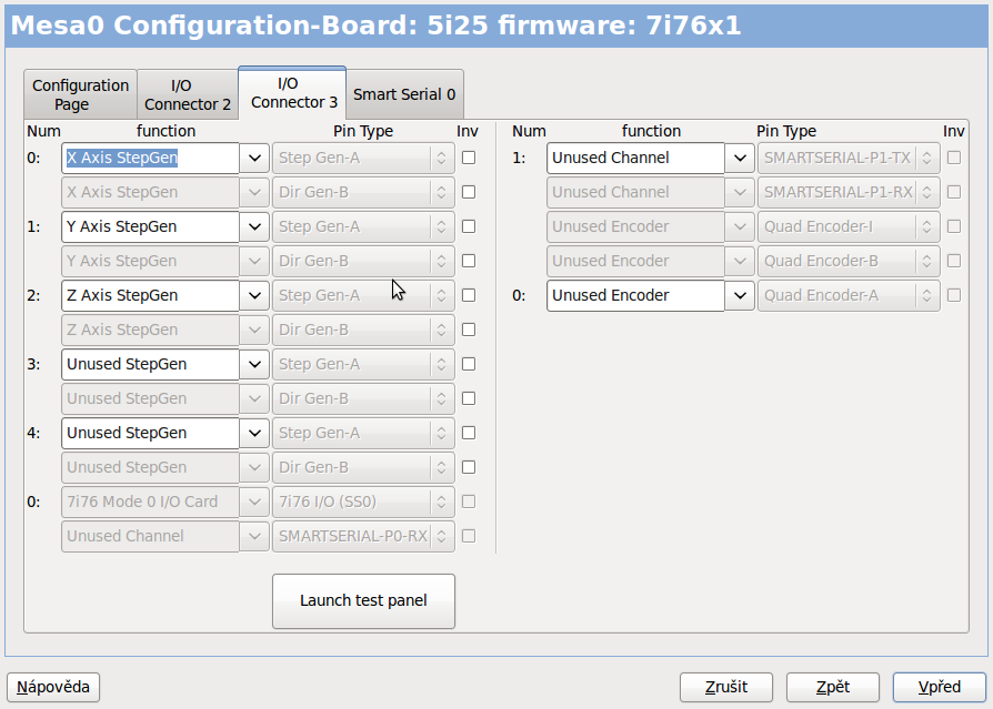

Díky, udělal jsem to , ale je to furt stejný. Mohl by mi někdo udělat printscreeny obrazovky z této konfigurace ?
Nevím, jestli to mám dobře nastavený.
Už při pokusu o pohyb v pncconf to spadne do chyby:
PNCconf encountered an error. The following information may be useful in troubleshooting:
Traceback (most recent call last):
File "/usr/bin/pncconf", line 9220, in on_tunejogplus_pressed
self.update_tune_axis_params()
File "/usr/bin/pncconf", line 9210, in update_tune_axis_params
halrun.flush()
IOError: [Errno 32] Roura přerušena (SIGPIPE)
mesa2 err.txt
(5.49 KiB) Staženo 625 x

Před týdnem jsem to rozcházel.
Potřebuješ verzi linuxcnc 2.5.3, která správně detekuje piny na Mesa 5i25. Viz changelog linuxcnc.
Já jsem měl linuxcnc 2.5.2, nakonec jsem skončil u 2.6.pre kvůli jádru s xenomai.
Predchozí kompilaci jsem provedl nějak současne s kompilací pro Raspberry PiCNC
a nejspíš to byl ošklivej hack, protože se mi na 2.5.3 nedařilo vytvořit použitelné makefile.
Jo tudle blbost, pncconf nepoužívám, všechno píšu ručně, takže nemohu sloužit jestli funguje dobře.
Teď jsem koukal, že máš 2.5.3.
Tak jinak, potřebuješ novější verzi adresáře ../src/hal/drivers/mesa-hostmot2/.
O kolik to netuším, protože kódu přibývá ale verze je pořád stejná.
hm2: loading Mesa HostMot2 driver version 0.15
hm2_pci: loading Mesa AnyIO HostMot2 driver version 0.7
Naposledy upravil(a) Mojmír Brázdil dne 2. 3. 2014, 10:16, celkem upraveno 1 x.

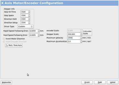

RASK
Příspěvky: 69
Registrován: 5. 3. 2007, 11:13
2. 3. 2014, 9:36
Možná je tam je toho špatně více, ale tímhle bych začal …

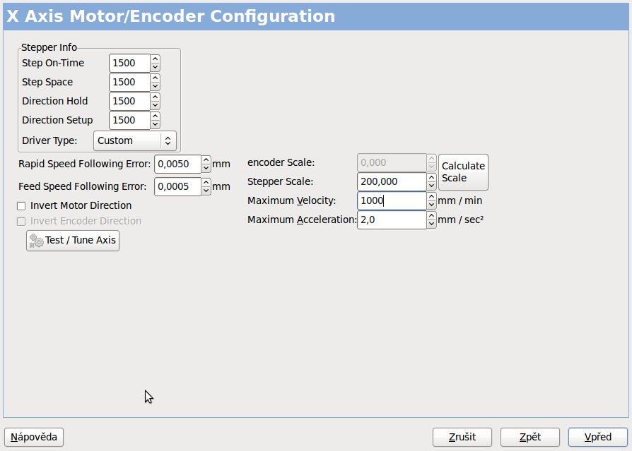

Step On- time : 2500
Step Space : 2500
Direction Hold: 10000
Direction Setup: 5000
Maximum Acceleration: 30 mm/sec2

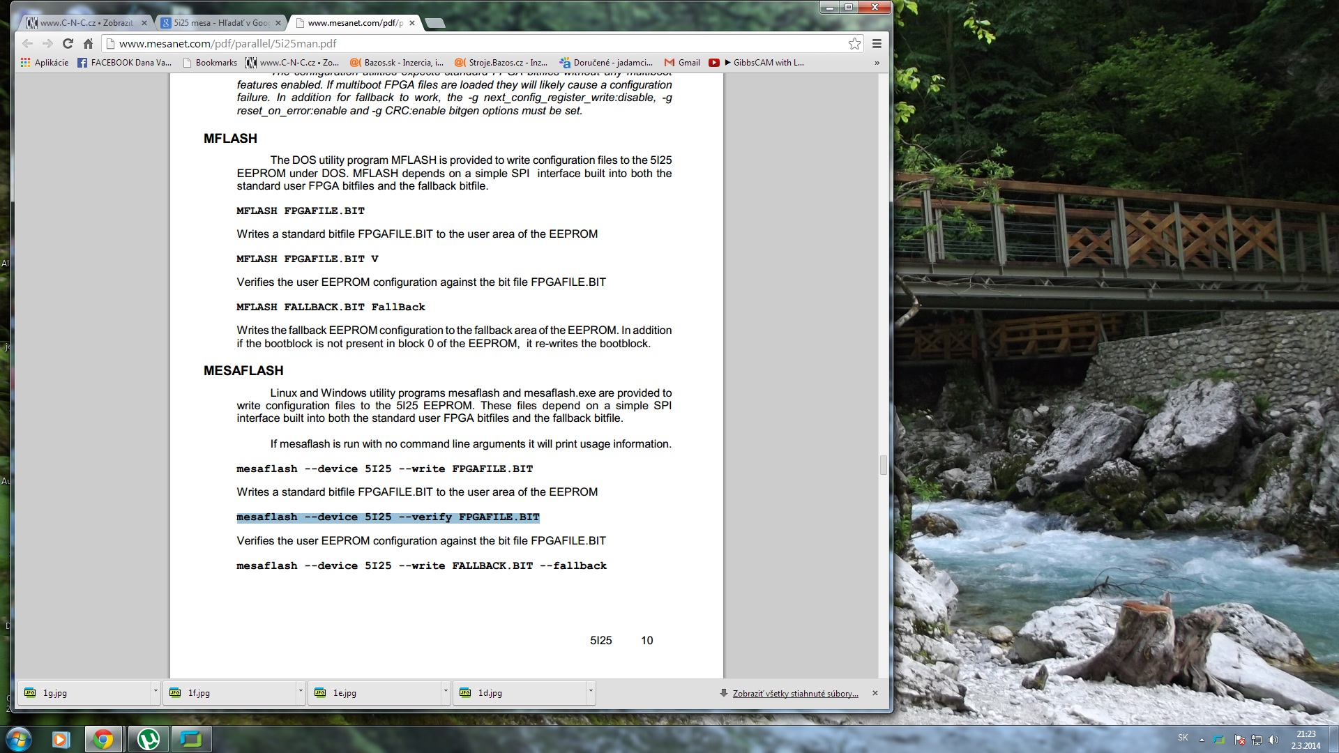

Juro
Příspěvky: 1543
2. 3. 2014, 8:29
jednoznačne začni tým , že so overíš týmto príkazom funkčnosť karty a suborov čo si nahraval. Po zadaní toho vyznačeného príkazu , ktorý dáš do terminalového okna, ti musia nabehovať také véčka s nejakou kladnou hlaškou na konci.
Pokial toto nedosiahneš tak ani nepokračuj v PNCconfigurácii.

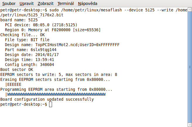

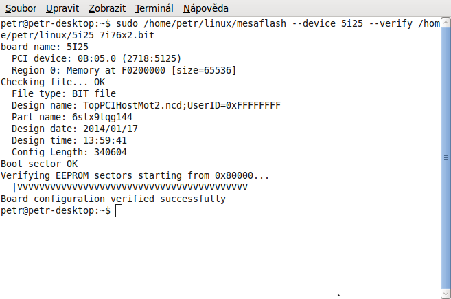

3. 3. 2014, 7:26
BIT soubor do mesy je nahraný správně, dneska jsem to zkoušel v linuxu. Nevím k čemu ten fallback ?? , ale verikace probíhá v pohodě - mesa mi tedy jede v linuxu.
Mohl bych tě poprosit o zaslání BIT a XML soubotů z tvé konfigurace? Mám tolik verzí, že už nevím co je co.
