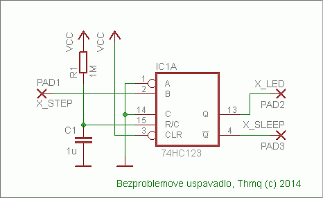

Tak 74HC123 už mi na nepájivym poli hezky klopí, jak je třeba, teď to ještě nějak vbastlit místo původního řešení, jde se na to..

Tak jsem zbastlil takový divoký adaptér (fotky zde), který jsem zatím pokusně nastrkal do patice původní 7414 a zdá se, že problém je vyřešen, akceleruje to stejně ze spánku jako z plného proudu. Zkusil jsem v linuxCNC nastavit všechny Driver Timming hodnoty na 200ns (což je oproti nabízeným presetům hodně málo) a bez problémů. Testoval jsem to zatím jen krátce, další testy udělám, až to tam zapojím pořádně.

Tak už chvíli jezdím a řešení se zdá se osvědčilo, mohu doporučit, přesné zapojení pro jednu osu vypadá takto:
S daným RC (použil jsem původní) to usíná za cca 0.5s. Okrajové stavy (zapnutí, vypnutí) jsem neošetřoval, IMHO je to zbytečné.
T.

geniálně jednoduché, jednoduše geniální, bejt tu tleskací smajlík, tak ti jich sem dám celou řádku...
