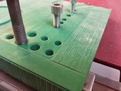

9. 4. 2014, 8:19
docela mě toto téma zaujalo a tak jsem si dnes udělal trochu času a spáchal jsem pokus. zde jsou výsledky:
(je to vybroušeno ze stavého TK pětky výstružníku a broušení trvalo asi 5 minut. závity M6 M8 M10 (do plného materiálu - blok PW920) a asi by šel i M12, vše do hloubky cca 15mm.)
Modelová zařízení pro slévárny, hliníkové odlitky. První CNC frézka postavená v r.2003 ."Dřeváček" - r.2010. Zapřísáhlý uživatel MACH3 ver.2.63 .
Příspěvky: 8472
9. 4. 2014, 8:20
A tak to má být :)

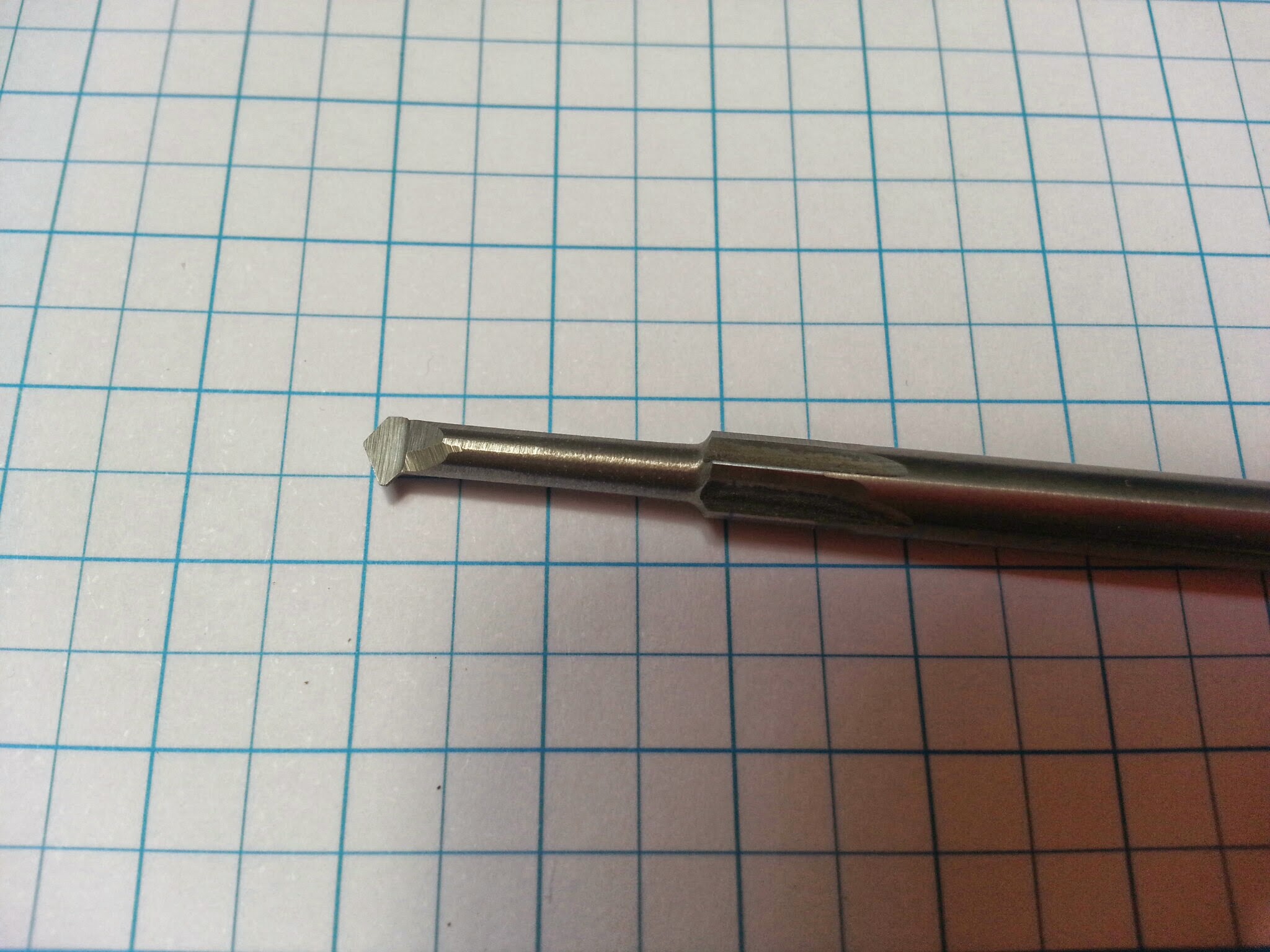

Ako nastroj som pouzil vybruseny strojny zavitnik M6.
Spravil som z neho jednobritu frezu, takze zvladne aj zavrtavanie. Zatial som skusal plast a dural, bezproblemove priechodzie aj slepe zavity M6 a M8.
Teda jediny problem je v nepresnej geometrii nastroja, zavit vyzera dokonalo ale skrutky don idu tazsie.
Musim poriesit nieco na presnejsie brusenie (nie v ruke)
Este by to chcelo upravit riadiaci program aby freza nevychadzala spat stredom otvoru ale po skrutkovnici a vycistila zavit.
Dalsim plusom je ze s frezkou priemer 6 by sa dal spravit aj zavit M6
