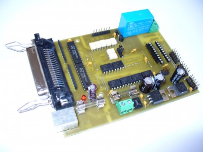

modemo píše: Musi tam byt napajanie. Tie optocleny aby mali male oneskorenie, tak si pytaju minimalne 10mA, lepsie 15-20mA. A bolo tu spominane, ze casto su na novsich strojoch LPTcka dost prudovo slabe. Preto taketo riesenie.
To je jasné, že tam napájení musí být, já nemyslel předělat to tak, aby tam být nemuselo, měl jsem na mysli, že LPT port asi odejde když tam těch 5V z USB bude náhodou chybět. Důvodem jsou vnitřní ochranné diody v IC1 a IC2, které budou pouštět logické 1 na Vcc. Možná by stálo za zvážení nějaké protiopatření. Třeba Vcc pro IC1 a IC2 dát přes diodu s malým Vf.
Tomáš

Rodi se tu velmi pekny oddelovac LPT. Jen nekolik postrehu a zkusenosti z konstrukce takovych zarizeni:
1. misto 74245 je vyhodnejsi pouzit oddelovace sbernice 74540/541. Maji na vstupech schmittovy klopne obvody s hysterezi 0,4 V, takze jsou schopny osetrit i nekvalitni signaly z LPT v laptopech.
2. pri pouziti techto obvodu neni treba se bat prace LPT portu do obvodu bez napajeni, pokud ale chcete mit jistotu, lze do serie mezi vystup LPT a vstup 74540/1 zaradit rezistory 470 ohm bez zhorseni prenosovych vlastnosti.
3. Pozor na vystupni napeti USB. Podle specifikace muze byt vystupni napeti u low power rozhrani, ktera smeji dodavat proud do 100 mA, v rozsahu 4,4 - 5,25 V. Je to zpusobeno pravdepodobne odporem vnitrni tavne pojistky zapojene na rozhrani, protoze high power (do 500 mA) uz maji zarucovany rozsah napajeni 4,75 - 5,25 V.
4. osobne bych misto napajeni z USB portu preferovat DC/DC menic (http://gme.cz/cz/index.php?page=product&detail=332-117) - ty dve stovky uz snad nikoho nezabiji.

Dakujem za pochvalu :roll:
ad 1) presne toto som hladal, len som nevedel zistit cislo tej 245ky so schmitom na vstupe, dik :wink: Aj ked 540 je len jednosmerna, budem musiet prekopat troska plosak, pretoze som 245 pouzival kazdu v inom smere.
ad 3) mne sa zasa mari, ze USB poskytuje max 150mA pokial sa zariadenie uspesne neprihlasi, az potom mu povoli 500mA, neviete ako je to presne?
ad 4) skusim nad tym porozmyslat, pripadne tam urobim aj aj aj a nech si kazdy osadi co chce. :roll:

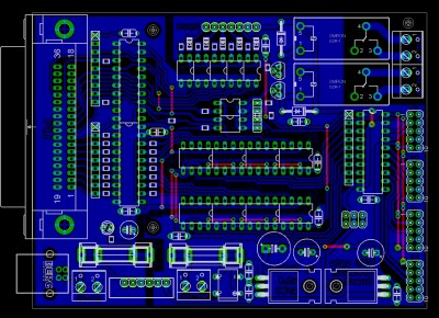

Takze porobil som male upravy a vznikla v1.3:
- pridana moznost pouzit namiesto napajania z USB, DC-DC menic z 12V na 5V, samozrejme galv. oddeleny (www.sos.sk 128Sk bez DPH)
- 74HCT245 nahradene 74HCT541, lebo maju na vstupe schmita
- pridany konektor na 2 ventilatoriky na 12V
- na konektor ku vstupom vyvedenych 12V (namiesto 5V), pre napajanie koncakov
Maju vobec vyznam tie rezistorove siete na vystupoch LPTcka? Lebo LPT by MALO mat obe urovne dost tvrde, aj ked.... Ved kto nebude chcet, nemusi ich osadit. Vlastne ako celu dosku :lol:
Ale kukal som datasheet 541 a aj ona ma asi ochranne diody, takze tam bude treba nieco dat. Ja som za rezistory 4k7 a tu pullup siet tam nedavat. Potom by to nemalo mat vplyv na prenos.

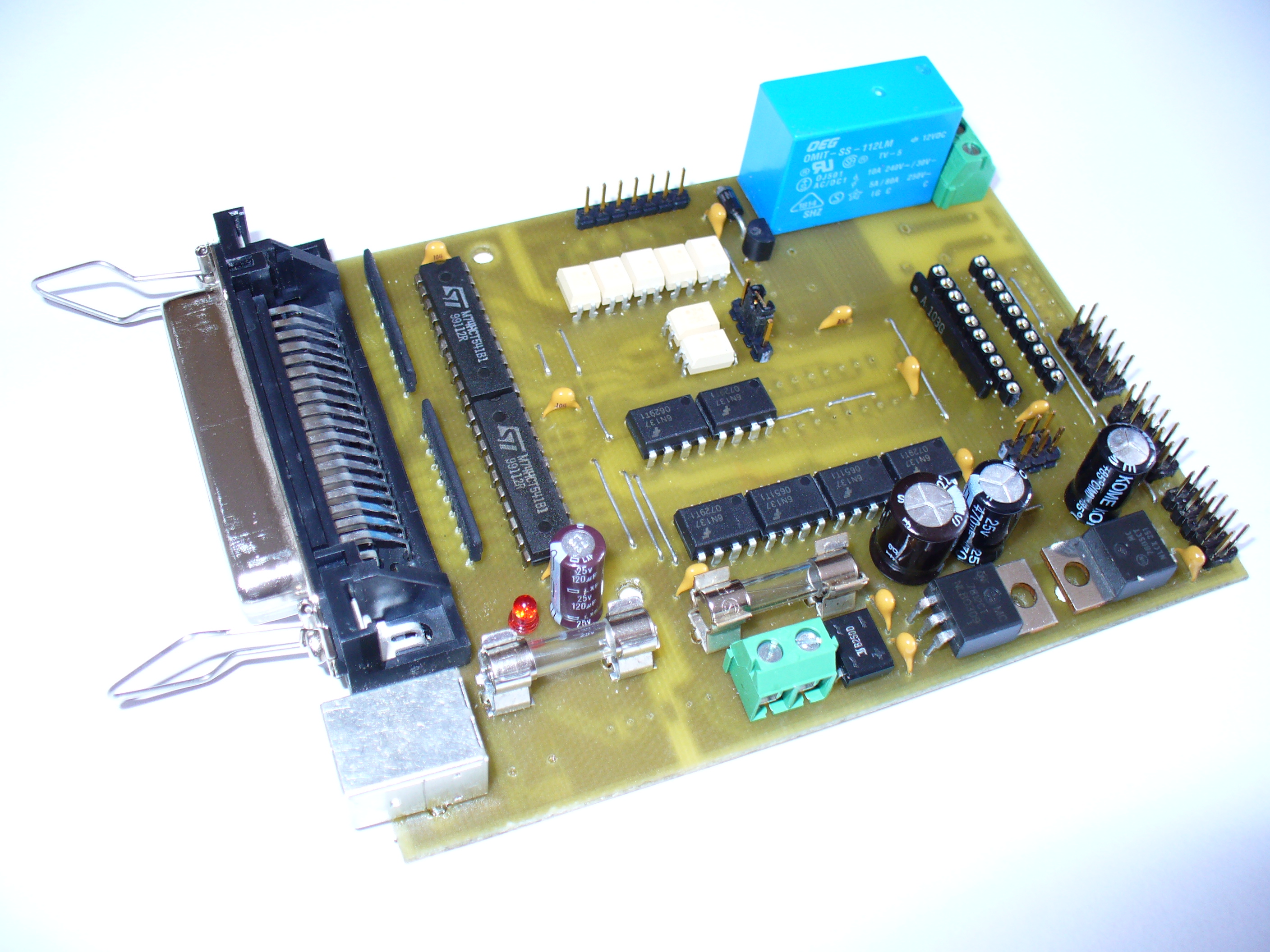

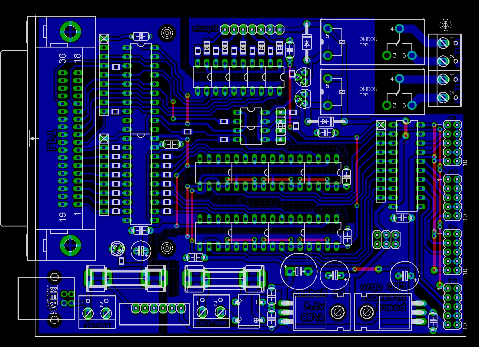

Takze je na svete asi posledna verzia mojej oddelovacej dosky (v1.4) .
Skusim ju vyrobit a uvidim ako to dopadne :roll:
Najdete tu vsetky podklady potrebne pre vyrobu dosky, teda ak by mal niekto zaujem. Pre nekomercne pouzitie je samozrejme uplne zdarma.
Avsak prispevok, ci uz financny alebo materialny, alebo pozvanie na pivo urcite neodmietnem :D
Pouzitie tejto dosky je na vlastne riziko, nezodpovedam za ziadne skody sposobene jej pouzitim.

Zdravim.
Tak nejako sa mi to podarilo dokoncit. Dopadlo to tak, ze ochranne R na oddeleni LPT som dal 1k. Rsiet pri LPT 3k3 a Rsiet na CNC strane 10k (inu som fakt nemal doma a ani sa nedala tu kupit). Ak by tych 10k robilo problemy, potrapim sa s jednou 4k7 co mam na starej doske.
2ks 541 som vyletoval, 3. chyba lebo ju tu nemaju, ako inak :roll: Pre 541 na CNC strane som dal radsej objimku, keby sa mi podarilo skratnut nejaky vystup do drivera. :D
Prisiel som na jeden nedostatok, vystupy pre drivere su moc blizko a oddelene konektory tam nevojdu. Pouzijem tam jeden IDEkabel a na druhej strane ho roztrhnem ako je treba.
Doska je osadena pre 3 osi, s jednym rele vystupom a napajanim PC strany z USB. Ked bude zasa trocha casu (momentalne mam surnejsie projekty), tak porobim nejake merania, alebo to rovno prakticky vyskusam.
Inak ak by ju este niekto staval, tak dajte vediet ako ste dopadli. :wink:
