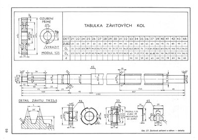

Nikdy jsem nic takového nevyráběl,tak mi asi nedochází ty odhady nákladů. Takže si zde dovolím malou,velmi hrubou kalkulaci.
Hmotnost soustruhu bez příslušenství je 103 Kg, hrubě odhaduji že materiál nakoupím za 20 Kč/kg, to je 2 060,-Kč za železo, sklíčidlo- dejme tomu 3 000,-Kč,lože - v návodu se píše o šepingu a funkční plochy přebrousit, pokud není možnost přebroušení, tak "zaškrabat", tady jsem si nejistý, metrový šeping ani brusku nedokážu cenově odhadnout, ani o ní v okolí nevím, tak to budu řešit, až k tomu dojdu. (zatím to vidím na frézku a pak zaškrábat-ovšem nedělám si naděje na nějakou přesnost, spíše bych chtěl dosáhnout nějaké přijatelné drsnosti povrchu)-takže si dám sumu na opracování lože 3 000,-Kč. Nástroje a nářadí které si k tomu koupím-modulové frézy na přímé ozubení,výstružníky a dálší drobnosti do toho počítat nebudu, ale odhaduji to na 7 000,-Kč, el. motor mám, tak ho taky nepočítám. Ložiska,řemeny,barva,spojovací materiál 2 500 Kč, čas který na tom odpracuju nepočítám, protože to bych si pak musel počítat i čas co jsem strávil zde na fóru, a to by nebyla levná záležitost
Tedy-10 560 Kč
Náklady a čas budu evidovat, a ctěným čitatelům předkládat, a až jednou toto vlákno umlkne, tak vězte, že traverza stojí za garáží a já navštěvuji forum pod jiným jménem.
Tedy-10 560 Kč

modulova freza neni tak univerzalni jak se zda, byva na pocet zubu od-do takze pocitej tak 3-4 po cca 1000kc za kus, 4x nonius, leve srouby a matice, neboj ono se to rychle nascitafidel47 píše:Nikdy jsem nic takového nevyráběl,tak mi asi nedochází ty odhady nákladů. Takže si zde dovolím malou,velmi hrubou kalkulaci.
Hmotnost soustruhu bez příslušenství je 103 Kg, hrubě odhaduji že materiál nakoupím za 20 Kč/kg, to je 2 060,-Kč za železo, sklíčidlo- dejme tomu 3 000,-Kč,lože - v návodu se píše o šepingu a funkční plochy přebrousit, pokud není možnost přebroušení, tak "zaškrabat", tady jsem si nejistý, metrový šeping ani brusku nedokážu cenově odhadnout, ani o ní v okolí nevím, tak to budu řešit, až k tomu dojdu. (zatím to vidím na frézku a pak zaškrábat-ovšem nedělám si naděje na nějakou přesnost, spíše bych chtěl dosáhnout nějaké přijatelné drsnosti povrchu)-takže si dám sumu na opracování lože 3 000,-Kč. Nástroje a nářadí které si k tomu koupím-modulové frézy na přímé ozubení,výstružníky a dálší drobnosti do toho počítat nebudu, ale odhaduji to na 7 000,-Kč, el. motor mám, tak ho taky nepočítám. Ložiska,řemeny,barva,spojovací materiál 2 500 Kč, čas který na tom odpracuju nepočítám, protože to bych si pak musel počítat i čas co jsem strávil zde na fóru, a to by nebyla levná záležitost![]()
Tedy-10 560 Kč

Tyhle by třeba byly špatný?
http://www.kovonastroje.cz/Nastroje-pro ... -20-1.html" onclick="window.open(this.href);return false;
Co by odborníci řekli na ozubená kola třeba ze silonu, teďka mě to napadlo-stejnak si jich několik vyrobím nanečisto než začnu se železem. Silonu mám dost...
Budou tam ozubená kola od 20 až 77 zubů, modul 1,25

to neni zas tak hrozny, ja mam nstesti jeste pul vydejny ze zbojovky domafidel47 píše:Tyhle by třeba byly špatný?

Mě k té myšlence vedlo to, že bych ta kola vyrobil z něčeho co by opotřebovalo ty (asi)čínské frézy méně než železo,a přesto to posloužilo svému účelu...filla píše:to neni zas tak hrozny, ja mam nstesti jeste pul vydejny ze zbojovky domafidel47 píše:Tyhle by třeba byly špatný?
Co by odborníci řekli na ozubená kola třeba ze silonu, teďka mě to napadlo-stejnak si jich několik vyrobím nanečisto než začnu se železem. Silonu mám dost...neni silon jako silon, driv co si pamatuju byly dva druhy, lity a tazeny, lity byl pevnejsi a krehky, tazeny pruzny a meky, dnes je techto materialu hodne, souhrne se jim rika technicke plasty

to mas na mysli tu sadu z odkazu? rezne uhly obecne na tvarovych frezach jsou takove, ze otupeni je mensi nez u "bezne" frezy, takze i na oceli docela dlouho vydrzi ostre

Ano, ty z toho odkazu mám v úmyslu zakoupit-ale až budu mít vše ostatní na soustruhu hotovo-kola budu dělat jako poslední.filla píše:to mas na mysli tu sadu z odkazu? rezne uhly obecne na tvarovych frezach jsou takove, ze otupeni je mensi nez u "bezne" frezy, takze i na oceli docela dlouho vydrzi ostre
