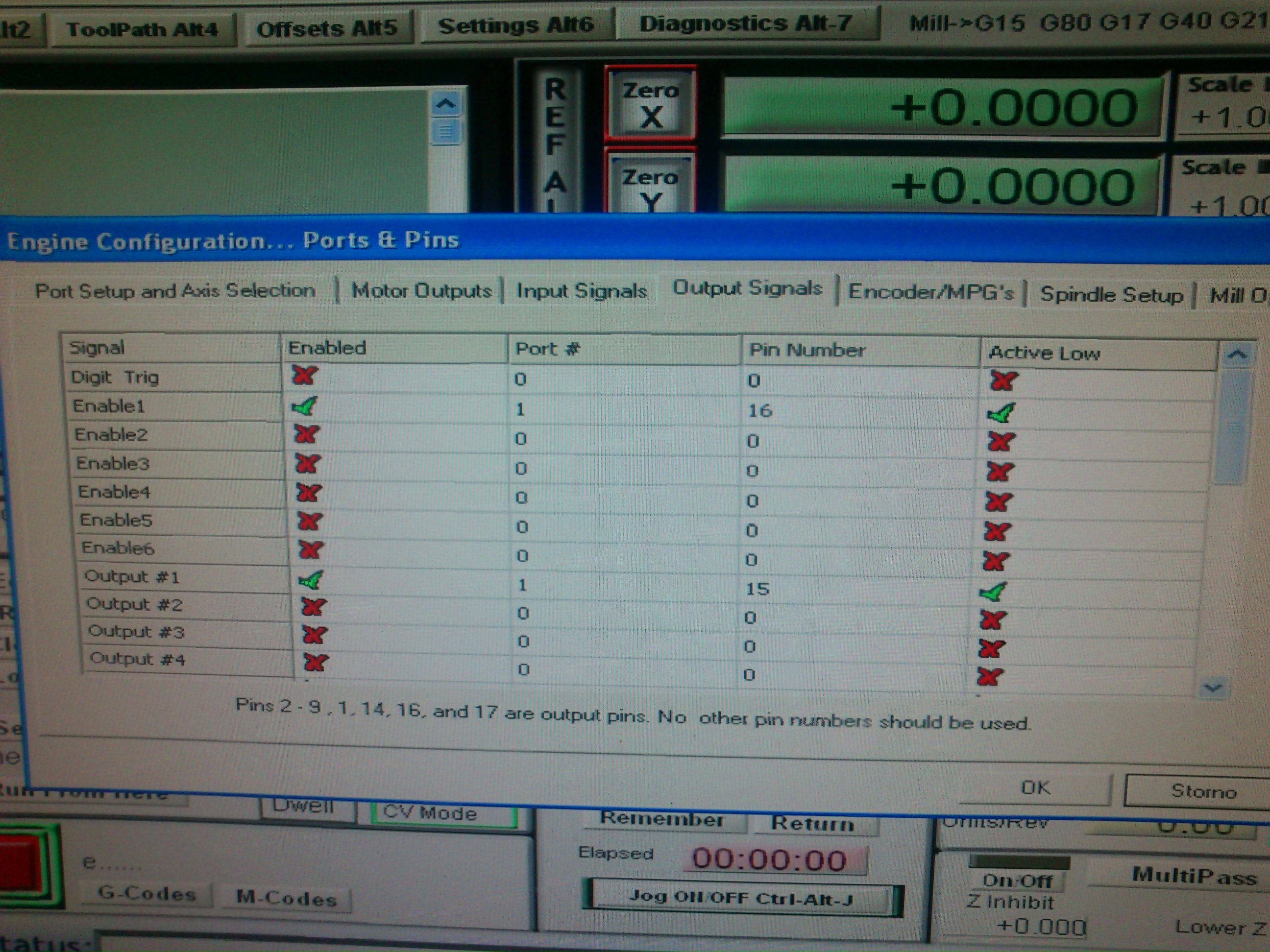

zdraím, tak som enable pripojil natvrdo na 5V a je to tak isto, hej motory sú "tvrde" aj stým aj bez, ale nič sa nedialo,....skúšal som merať napätie na výstupných kontaktoch toho ovládača a iba na jednom sa aj menilo takže predpokladám že chyba bude asi v nastavení,...inak všade bolo 0,16V okrem jedného ktoré ide na niektorý mikrokrokovač tam sa to menilo
edit: na doske som nenašiel pull-down rezistory takže tých 0,16V je vlastne 0V

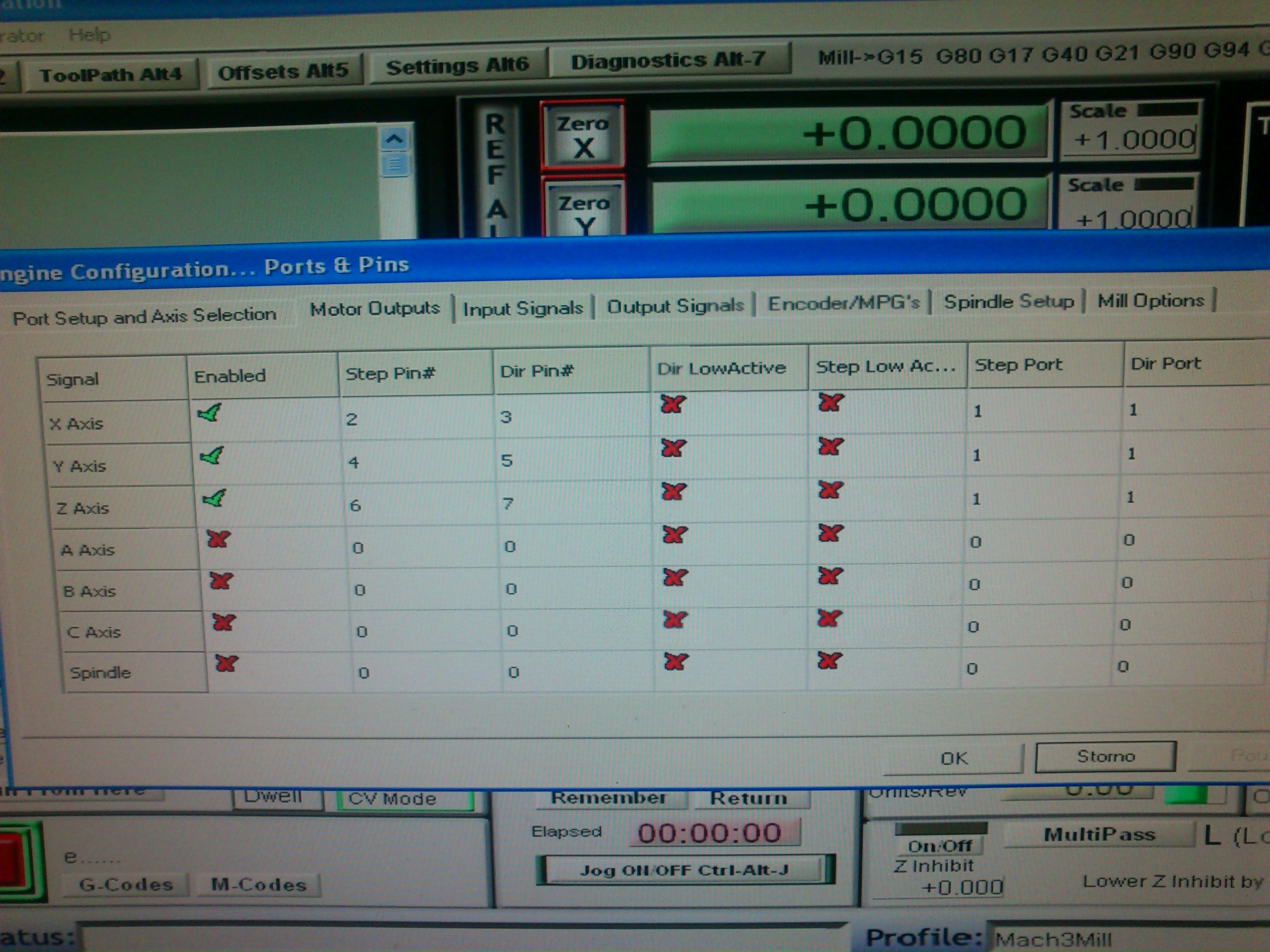

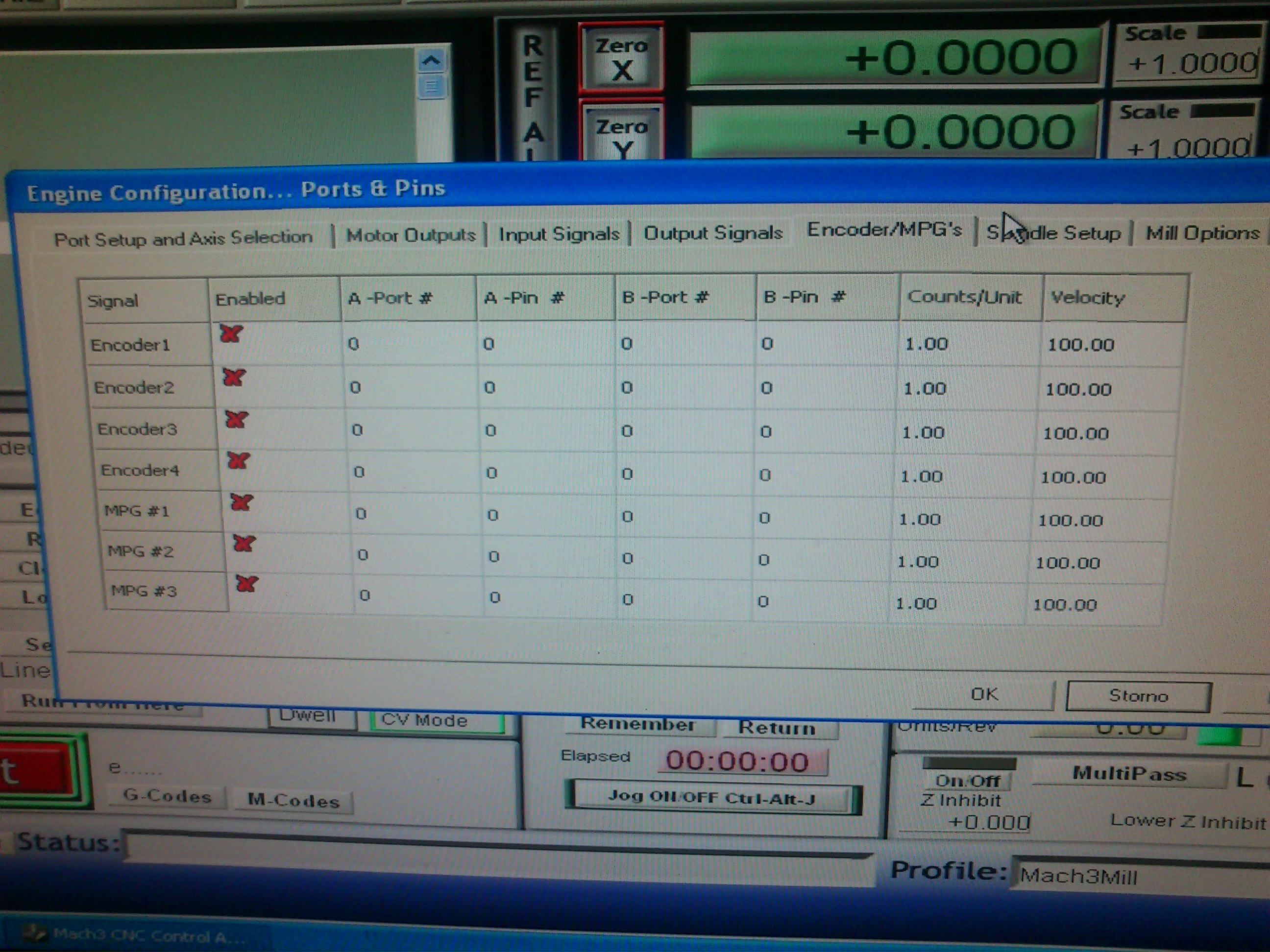

Takže už cítiť že motory dostávajú impulzi....vydávajú také ťukanie aj ked sa nehýbu, teda chyba bude asi len v nastavení machu. Trápi ma ale že tie motory sa hned zohrejú, nemalo by tie motory odpájať ked sa nehýbu? Na tom mikrokrokovači svieti stále zelená led, nemalo by ju prepínať aj na červenú ked práve nejde?
Příspěvky: 7160
8. 5. 2014, 12:11
dvě stránky debat o ho...ě , dej sem nějaký manual nebo alespon přesný typ tvého driveru , at se je čeho chytit , snad u každého driveru se dá nastvit proud do motoru - má to vliv na hřátí , u lepších driverů se dá nastavit snížení proudu do stojícího motoru , a tak dále , takže sem dej nějaký odkaz nebo přímo pdf od driveru , pak sem můžeš dát sreeny nasatvení machu , pak se dá něco řešit
21stano21
Příspěvky: 14
Registrován: 7. 5. 2014, 6:33
8. 5. 2014, 12:38
jj tu je fotka driveru ako mám ja
Obrázek

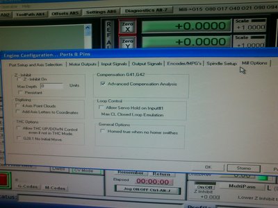

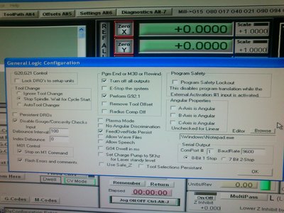

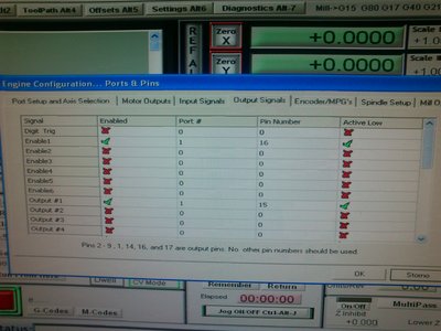

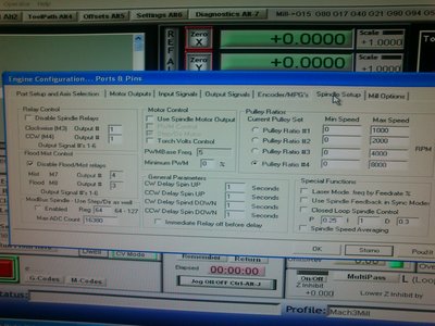

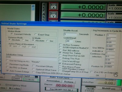

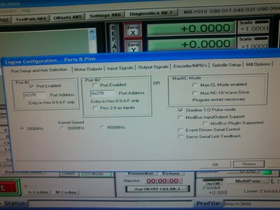

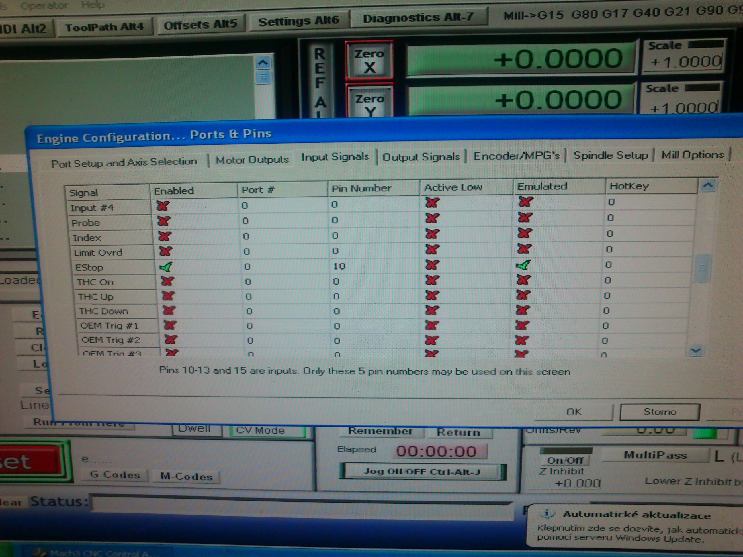

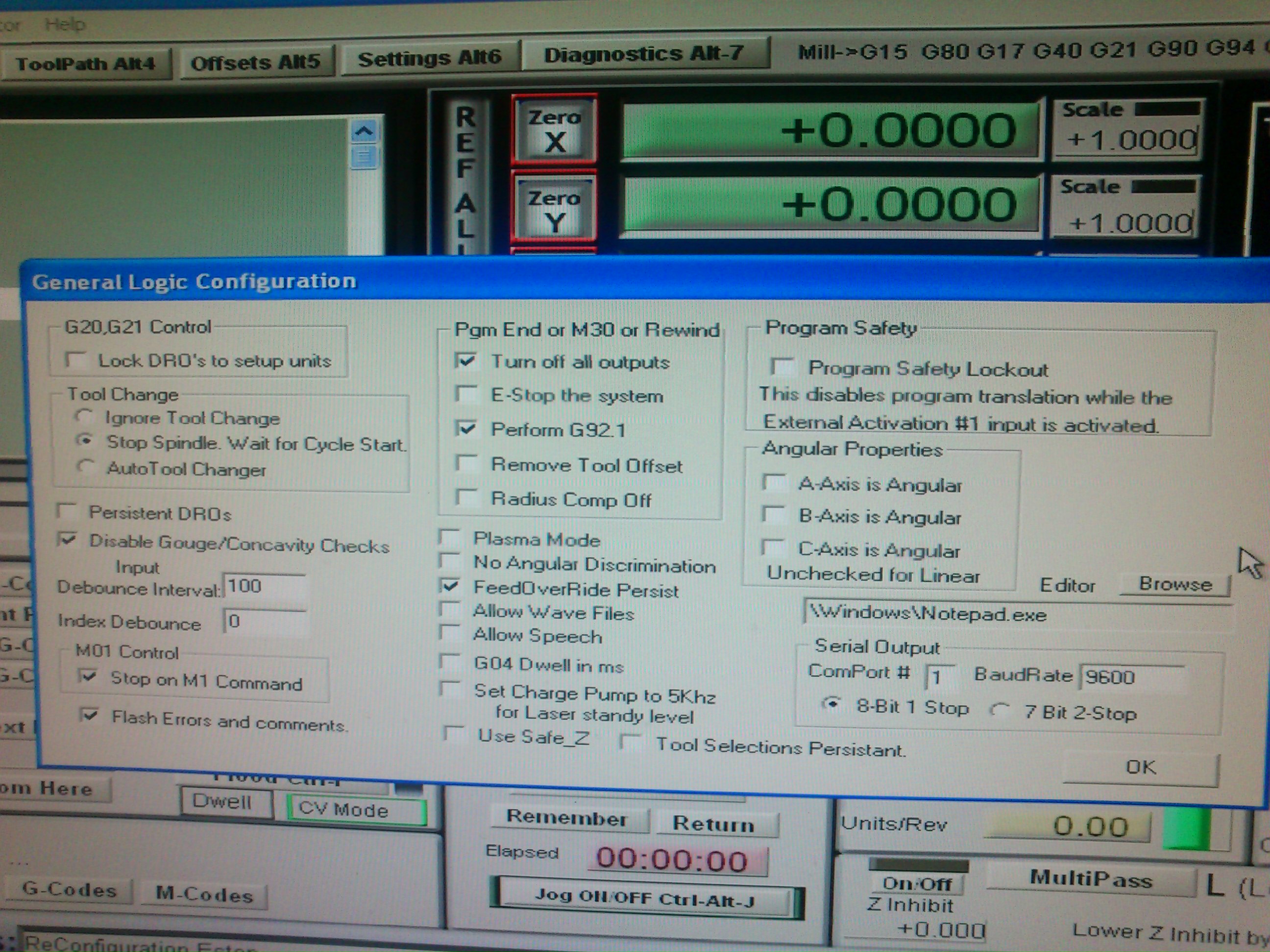

a nastavenia:
Příspěvky: 7160
8. 5. 2014, 12:43
ok drivery máš slušný , co tam máš za motory ? tyhle drivery daj dost velký proud , a jak máš nasatvený ty přepínače na driveru ?
21stano21
Příspěvky: 14
8. 5. 2014, 12:51
Už to ide, vdaka za rady. Problém bol v nastavení drivera :D, tomu som nevenoval pozornosť, predpokladal som že točiť sa bude s hoci jakým nastavením aj ked zle ale bude :D.

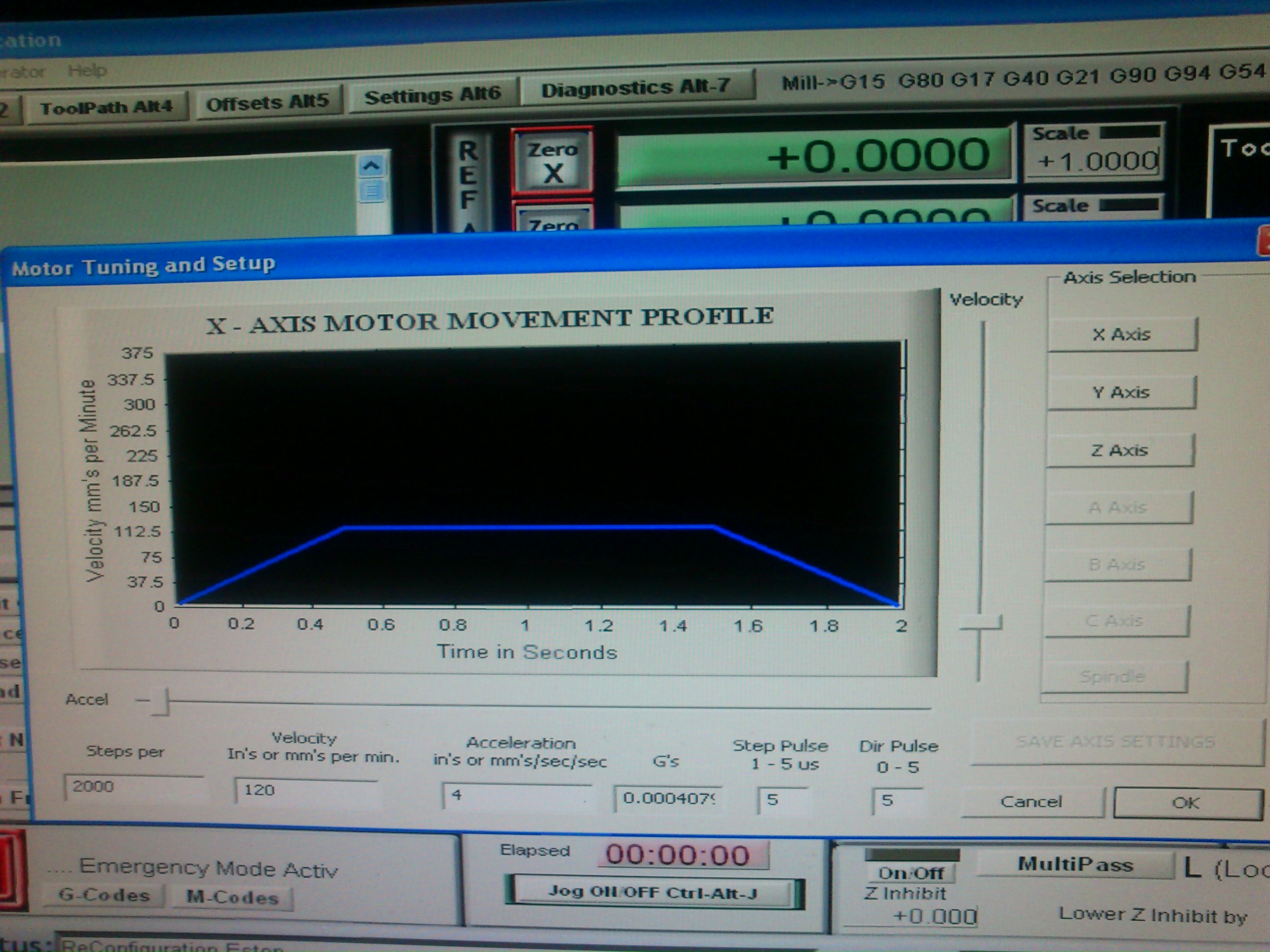

jj, ale aké máte vy nastavenia machu tak aby sa to aj dostatočne rýchlo krútilo, ale aj malo požadovanú presnosť? Drivery mám teras nastavené na 25000 mikrokrokov a šrobovice budú tie guličkové so stúpaním 10 mm na otáčku.
Gulliver64
Příspěvky: 453
Registrován: 1. 8. 2010, 7:52
Bydliště: Kuřim
9. 5. 2014, 8:32
mikrokroky na driveru nastav tak na 2000 max na 4000. 25000 je zbytečně moc. (při 25000 mikrokrocích a 10mm stoupání šroubu máš teoretickou přesnost 0,0004mm :-) )
počet kroků na jednotku nastav na 200 (při mikrokroku 2000), velocity na 3000 (a postupně ji zkoušej zvyšovat) a akceleraci na 200. toto je taková zlatá střední cesta.

Gulliver64: nastavil som to ako si mi radil, najprv motory nestíhali pri maximálnej rýchlosti no doladil som to a teraz idú cca 2500 mm/min .
Dalšia vec je tá že sa mi netočí motor na X osy, skúšal som meniť motory medzi sebou, tam nie je chyba (idú všetky), ešte skúsim vymeniť drivere medzi sebou aby sa vylúčila aj táto možnosť ale najskôr bude chyba asi niekde v nastavení. Nevidíte tam niečo zle?
