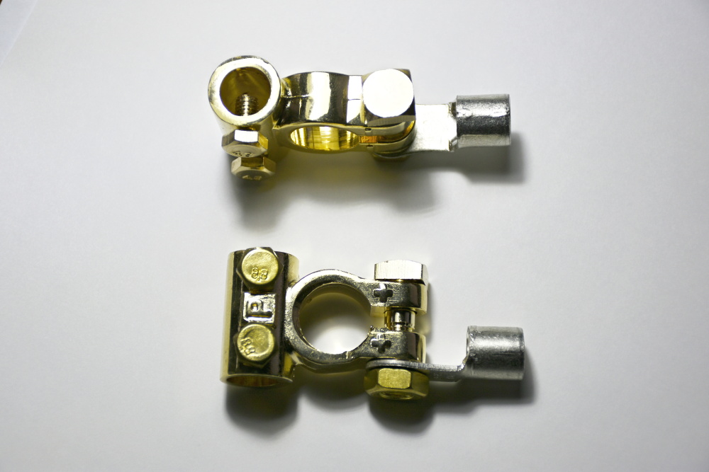

Já jsem v rámci přípravy na stavbu minibodovky koupil svorky na autobaterie, oka jsou na průžez 35 mm2, do těch svislých otvorů plánuji dát elektrody (průměr je 12 mm) a za ty velké otvory to chci upevnit. Není to úplně laciné, ty dvě svorky stály asi 200,- Kč.
Možná, že by ještě stálo za to ta kabelová oka vyztužit tlustším měděným páskem a proletovat to...
