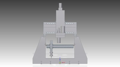

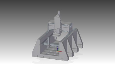

Cjuz píše:To se musí vlnit jako had i po přefrézování, ne?
Jsem zvědav jak to bude vypadat.
PS: nechybí v horní desce ještě díra na kabely a hadičky pro vřeteno? Přijde mi tam dost málo místa.
S něčím se začít musí, pak se uvidi.
Spíš mě trápi upínací deska na Zku, je celá odizolovaná od těla Zka, tak nevím co vydrži.

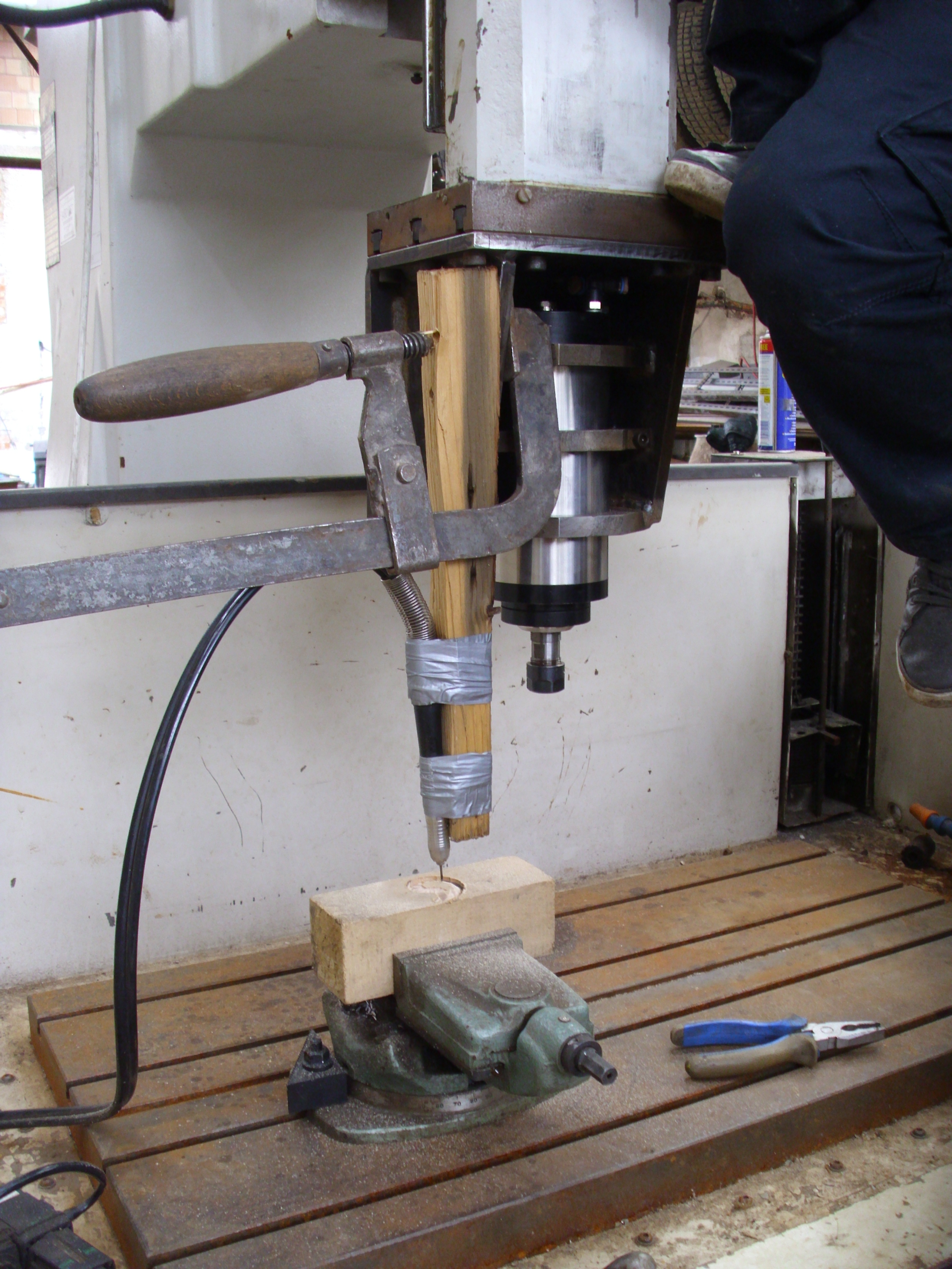

První pohyby stroje.
IMG_000.AVI
(56.51 MiB) Staženo 951 x
tmxatcoxlab
Příspěvky: 191
Registrován: 12. 8. 2010, 3:24
15. 9. 2014, 12:46
krokace?! na takovou krasavici?! :shock:
Příspěvky: 23407
15. 9. 2014, 1:23
zda se mi to nebo jsem tam slysel nejakou ztratu kroku?
bobik
Příspěvky: 4556
Bydliště: Okres Klatovy
15. 9. 2014, 8:17
Tomu říkám rychlost stavby CNC frézky. Gratuluji. Já osobně jsem ztrátu kroku neslyšel, ale stejně rychloposuv nech na 1500mm/min. Máš tam krokáče odhadem 8Nm, pro ty bych větší rychlost nedoporučoval. Jestli tedy máš stoupání šroubu 5mm.

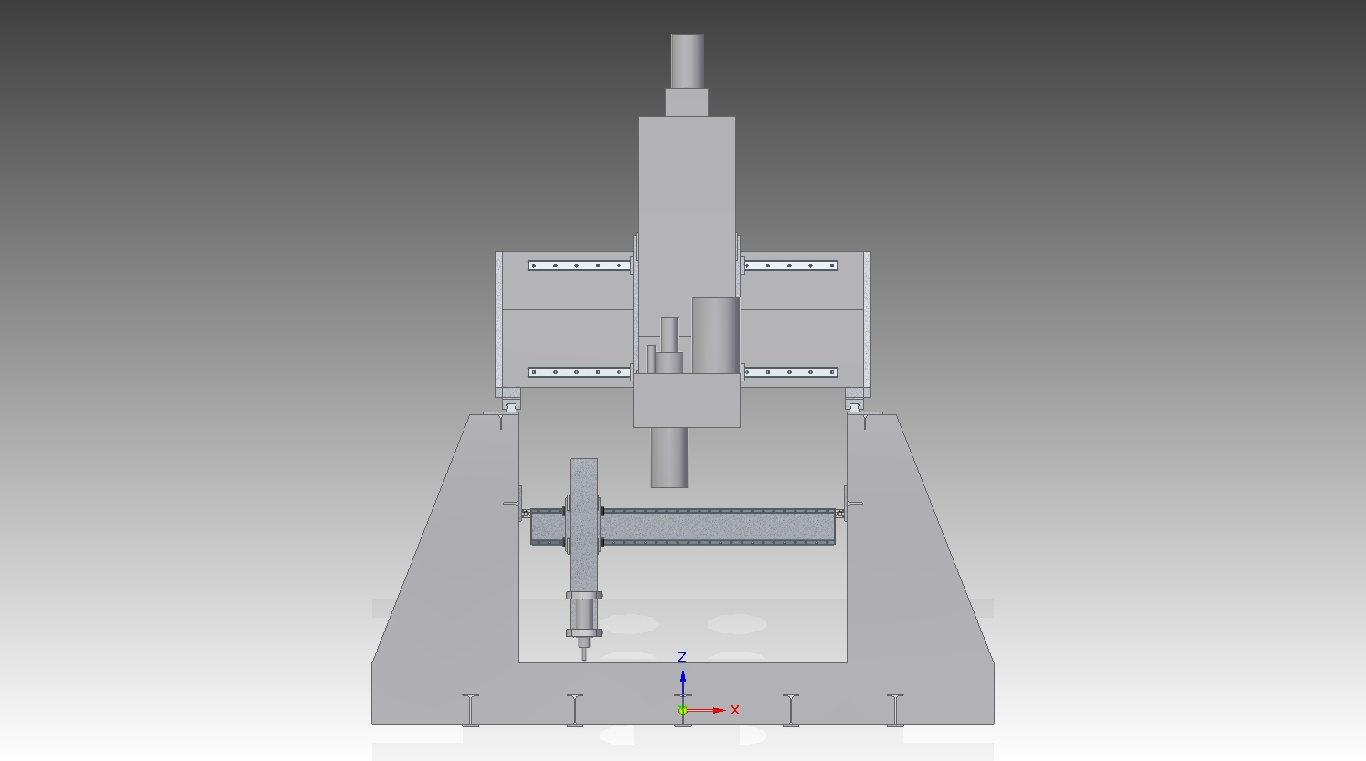

Serva? Co tím získám,vyšší cenu? Výkon? Na takovej stroj - to nestačijou ty krokáče?
Já dokážu dost - zámečnická,větší obrábění,manipulace s těžkýmy břemeny do 100T, karosařina,atd.
Ale elektro jen zřídka (obzvlášť CNC a programování) a proto, že v Olomouci a okolí znám jen jedneho na kterého se můžu obrátit s těmato problémama, tak jsem dal na jeho rady, že krokáče tohoto typu stačí.
Jestli to dobře chápu tak řikaš, že krokáče jsou slabý?
Pak by mě zajímalo, co řekneš na tohoto MAXE? Je to sice na dlouuuuuuuho, ale zajímalo by mě, co tam dát
a na kolik to cca vynde? Dík. :( :D :(
Budoucí osy pro vrch Y-3000 X-1500 Z-750
cca váha Zka a Xka s vřetenem je 3,0-3,5T :D

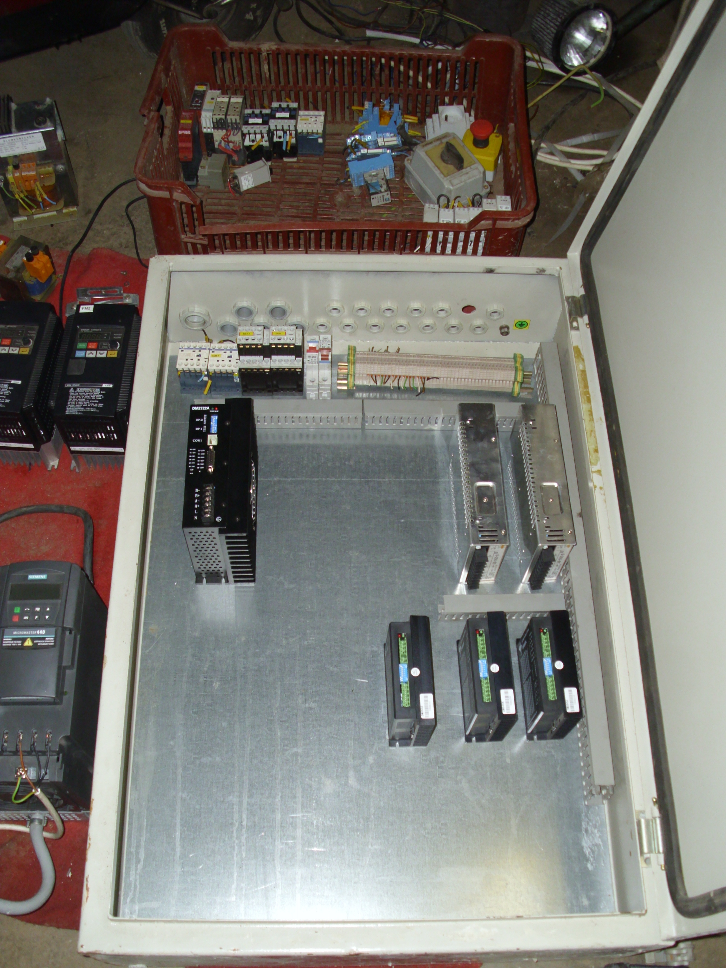

15. 9. 2014, 10:08
bobik píše:Tomu říkám rychlost stavby CNC frézky. Gratuluji. Já osobně jsem ztrátu kroku neslyšel, ale stejně rychloposuv nech na 1500mm/min. Máš tam krokáče odhadem 8Nm, pro ty bych větší rychlost nedoporučoval. Jestli tedy máš stoupání šroubu 5mm.
Diky, ale zatím je to všechno provizorně, rozvaděč je natom takhle.
Vřěteno zatím neposlouchá, tak se to zkouši jinak :D :D :D
A těch věcí co jestě chybí ..........celek možná na vánoce pod stromeček, když máknu. :)
