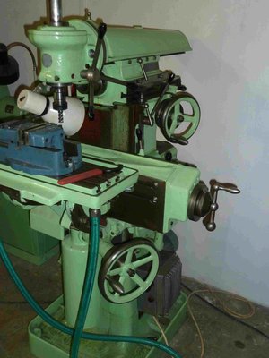

A hlava je doma. Mnohokrát děkuji kovoelovi za tip i domluvení kšeftu. Hlava je ve velmi pěkném stavu, bohužel není přímo z Deckela, ale pravděpodobně z jeho kopie Prvomajska viz odkaz http://www.lathes.co.uk/prvomajskamacmon" onclick="window.open(this.href);return false;. Rybina hlavy je o málo širší než na frézce a uvidim jak bude sedět ozubený převod, ale u něj počítám s výrobou atypu. Trochu jsem jí proměřoval a úprava by měla být možná, ale musím to pořádně proměřit a prošpekulovat.

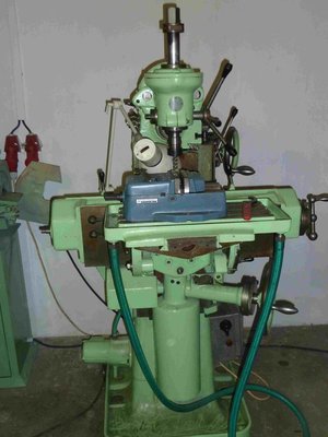

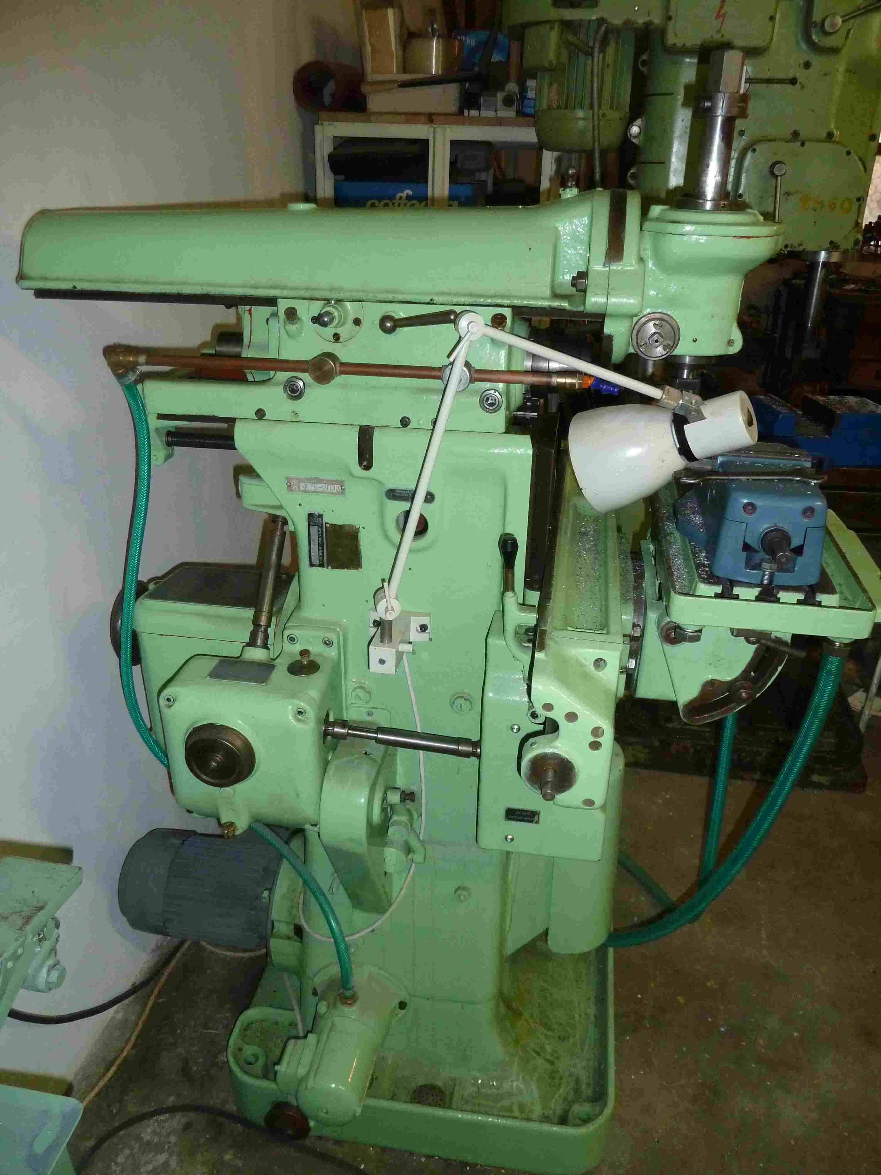

Ahoj tak varianta 4 padla.Zavolal jsem pánovi a přenechal hlavu Zbýňovi skákal radosti.Hned tam jel.
Pán říkal, že nevi z čeho je ale pry možná z nějaké německé frézky.Možná bude na Deckla.To by bylo terno.No uvidíme.
Vyfotil jsem příslušenství k frézce Thiel
Za povšimnutí stoji originál soustružnické sklíčidlo!! A licnicní deska!!Na frézce se díky tomu mohlo soustružit!
Ty kleštiny mají vesměs atyp.vnitřní průměry pro frézy.Také upínají poměrně ,za krátkou část kleštiny.
Je to naprd.Já na ty frézce , která je jinak perfektní a nevyběhaná chci dělat a né se na ní koukat , jak v muzeu kvůli těm pitomým kleštinám to je strašný atyp.taková slepá ulička"Tudy ne! Přátelé"by řekl Jára Cimrman.Rozdělal jsem hlavu a poměřil.Jsou poměrně hodně podobné rozměry.
[/quote]
Když koukám na to příslušenství, tak tam vidim kleštiny na docela velký stopkový frézy i trny na válcový nástrčný frézy, horizontální trny. Pak úplně nevidim důvod to předělávat s tim co tam je podle mě vystačíš hodně slušně. Snad jedině na vyvrtávací hlavu by to chtělo vyrobit trn, ale to neni velkej problém. Možná jestli to rozměry dovolí by se dala udělat i redukce na MK2. Ten krátkej kužel sice na válcový nástrčný frézy asi moc nebude, nicméně nejdřív bych alespoň testnul jak se to bude chovat. Za mě, nepředělávat.

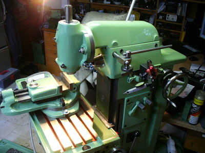

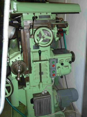

Ahoj, tak posilam fotky té moji.

Pěkná kočička!!
