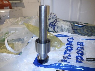

Tak uz me to prislo, vypada to dobre, delka 150mm je cista delka valcove casti a na konci je vnitrni zavit, vypada to na M12 ale zmerim presne zitra v praci, takze zavit brousit netreba, udela se jen krouzek ktery se pres to navlekne a stahne se to sroubem, jedinne co se tam bude muset udelat tak ploska ke ktere se zajisti remenice, prumer te valcove casti mereno posuvkou je asi 24.99 az 24.98, myslim ze je to OK, za ty prachy by mi to teda tezko kdo vyrobil

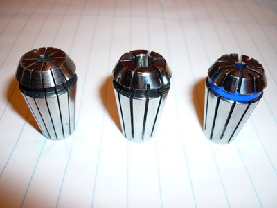

Klieštinu, vhodnú na hnoj poznáš z odkazu veľmi ľahko - odkaz sa začína http://www.ebay.com/.." onclick="window.open(this.href);return false;.
Tu máš klieštiny (zľava doprava)
ebay - 4€ - hádže 0.11mm (!!!) - predajca uvádzal max. 0.01
kvalitnejší predajca - 22€ - hádže 0.003mm - predajca garantoval 5 mikron max.
ešte kvalitnejší predajca - 60€ - hádže 0.000mm (!!!) - predajca garantuje 2 mikron max.
Vykašli sa na tie sady z ebaju a aliexpresu, aj tak nebudeš nikdy potrebovať 7/9/2 mm a kúp si tri poriadne klieštiny.
naozaj tým zabiješ tie ložiská a precízne opracovanie puzdra tak jak hovorí CZ_Pascal...

Bohužel stále platí pravidlo, že za málo peněz není zase tak moc muziky. (existují vyjímky, ale je jich mizivé množství)
Ony totiž ani ty za těch 250Kč jenda nejsou moc k použití, ale to asi záleží na tom jaké nástroje chceš používat a jaký typ práce chceš dělat.
Mě hodně vyšolily pokusy o opakovatelnou výrobu DPS, kde bylo věcí náhody aby byl výsledek použitelný.
Nicméně je spousta lidi kterým házivost 5-8 setin zas tak nevadí a jsou naprosto spokojeni.
Pokud ti nevadí zkoušet tak směle do toho. Pokud chceš jít na jistotu tak se poohlédni po něčem dražším.
Já mám velice dobré zkušenosti s kleštinama od jisté firmy za 435,-Kč za kus ER20.
(Kdybych tu opět napsal jméno té firmy tak už mě budou podezírat, že jsem s nima spolčenej)
Je lepší 5 kleštin které používám a kvalitních, než celou sadu z které pořádně nemůžu použít ani jednu.

Tak, ty klestiny bych ted asi opustil, ty nemaji vliv na konstrukci vretene, chtel bych ted vymyslet ty loziska, chtel sem tam dat dve kuzelikove, ale protoze to chci stahnout pres sroub M12x1.5 ktery je na konci trnu(vnitrni zavit) tak bych musel mezi loziska asi nechat vyrobit, nabrousit presnou rozperku, pres kterou bych stahnul oba vnitrni krouzky na sebe a tim vymezil vuli, asi dost komplikovane, kdyz clovek doma tu brusku nema a nemuze si s tim jaksi hrat az to bude ono, koukal sem v praci po nejakych starych loziskach a hle, ono tam jedno pasuje, je to z renaultu clio ze zadniho kola, ma vnitrni prumer 25mm a vnejsi 52mm, sirka je 37mm. A tak se ptam znova zkusenejsich, je vhodne tam tohle lozisko pouzit, koupil bych nejake lepsi, SKF nebo neco lepsiho proste aby tam nebyla vule, lozisko ma uvnitr dve rady kuzeliku proti sobe, vnejsi krouzek je jeden kus, stahuji se oba vnitrni krozky na sebe a ma i tesnici koruzek z obou stran. Pak bych udelal jen rozperku mezi timto a hornim loziskem, tam bych pouzil asi klasicke kulickove a za nej pak remenici a cele to stahnout sroubem M12
- Příspěvky: 9045
- Bydliště: Úvaly
a proč tam nedáš dvě kosoúhlá? když už nechceš vyhazovat za vřetenové které budou stát tak 4ku obě tak kup obyčejné za stovku, dvě tři.. podle kvality.. 7205..

kosoúhlá se dají na sebe.. věř tomu že otáčky budeš jednou potřebovat.. tyhle točej cca 10-12000 odhadem..
stejně musíš udělat nějaký vnější plášť takže je zakryješ konstrukcí toho plášťě, ideálně na tu hřídel nalisovat kroužek a v plášti protikus aby tam zůstala jen třeba 0,2mm mezera tam špony nevletěj..
jinak ložisko si tam dej jaký chceš.. mě je to jedno
to že je něco domácí stroj neznamená přece že to má bejt odbytý.. ty kosoúhlý vyjdou levněji
