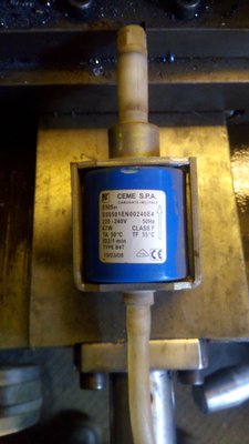

Gor88 píše:Čau,sice to není CNC ale moje nová mašinka vlastní výroby to je.
Třeba se někomu trefím do vkusu.
Jeden větší lis už mám, ale vznikla mi potřeba menšího kompaktnějšího zařízení.
Základ je solidní převodovka,která se mi podařila sehnat úplně nová za zlomek ceny.
Motor 3kW jsem dostal od sousedky za granulovaný kravinec který na lisu dělám.
Vstřikovací čerpadlo jsem před časem koupil tady od Picoma.
Rám jsem nechal žárově pozinkovat.Nerad se patlám s barvou.

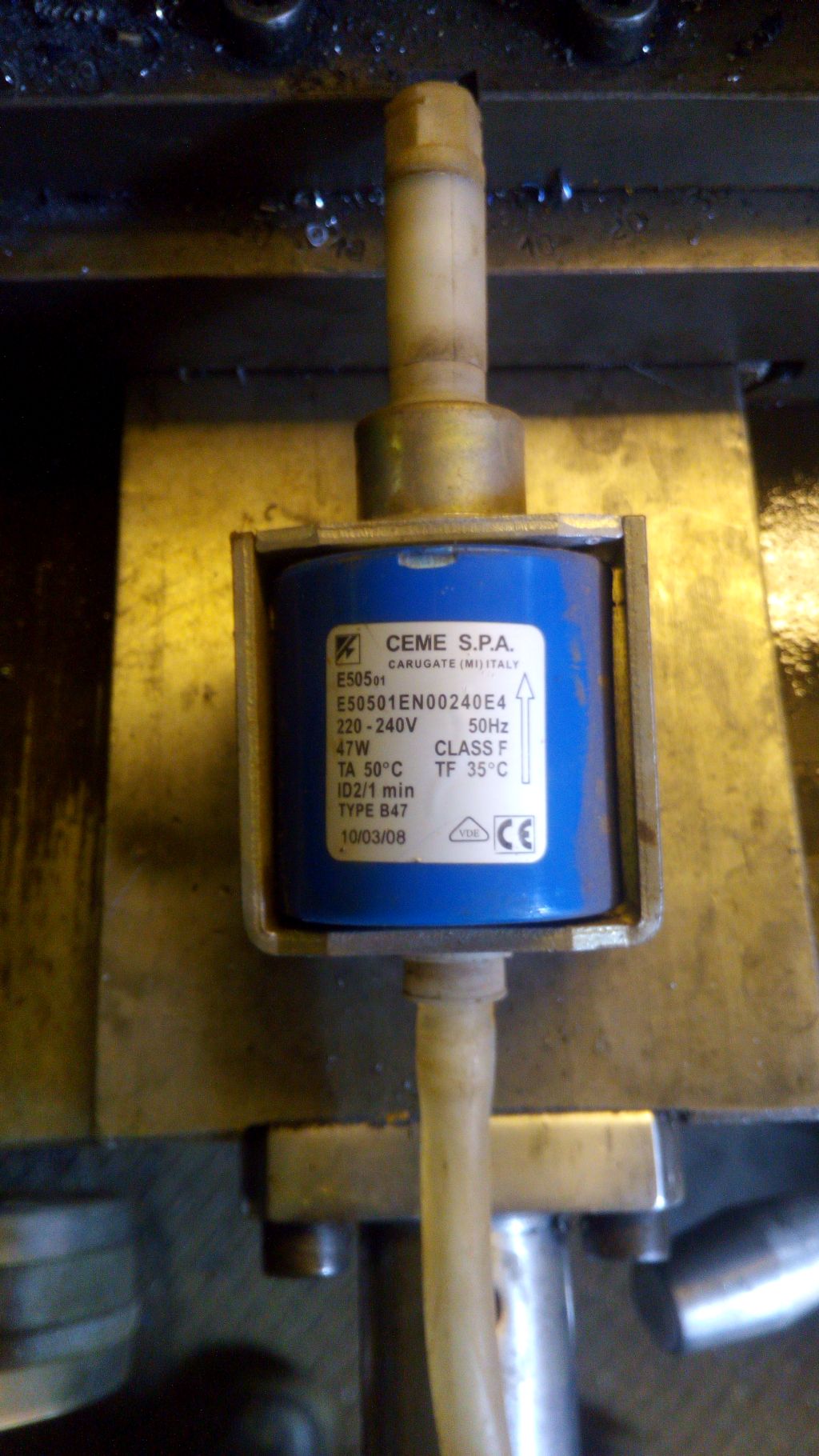

zdravím, můžete popsat, jaké máte čerpadlo?
Gor88
Příspěvky: 159
Registrován: 1. 12. 2011, 4:58
Bydliště: Vysočina
6. 7. 2016, 5:58
Čerpadlo mám vibrační.
Dává dostatečný tlak na rozprašování je zástavbově malé a laciné.
Při napojení na programovatelné relé z něj udělám dávkovací čerpadlo.
Používá se do tepovacích vysavačů a taky do presovačů na kafe.

Ještě se zeptám, jakou trysku jste použil? A nezkoušel jste vstřik místo na rolny radši někde v rouře dopravníku, aby nedocházelo ke chlazení rolen?
Gor88
Příspěvky: 159
Bydliště: Vysočina
17. 7. 2016, 6:35
Použil jsem trysku z ručního rozprašovače, je mosazná.
Do trubky by to šlo taky, ale je tam špatný přístup.
Když dám trysku na začátek šneku, tak to dlouho trvá než příjde provlhčený materiál k lisu.
Je tam strašně dlouhá prodleva,do té doby to může být převlhčené a já to nevím.
Pak se mi to vysype do lisu a nebude to lisovat.
Bylo by to těžký na seřízení vody.
Když to dám někam blíž k výstupu , tak se to moc nepromíchá.
Tohle řešení vstřikování vody těsně před lisováním není ideální,je to daň za kompaktnost zařízení.
Část materiálu se nestihne provlhčit a projde lisem ve formě prachu ,který se prosívá na klouzačce před benou na hotové plety.
Ten se ručně vrací nazpět do zásobníku.
Pokud bych chěl porádně provlhčit, tak by musel mít šnek na vysokých otáčkách 910-1300ot/min.
Ale to by mi hned vyházel všechen materiál ven.Taky by musel být delší.
Lepší by bylo, do konce trubky dávkovat páru.Ale to jsou zase komplikace .
