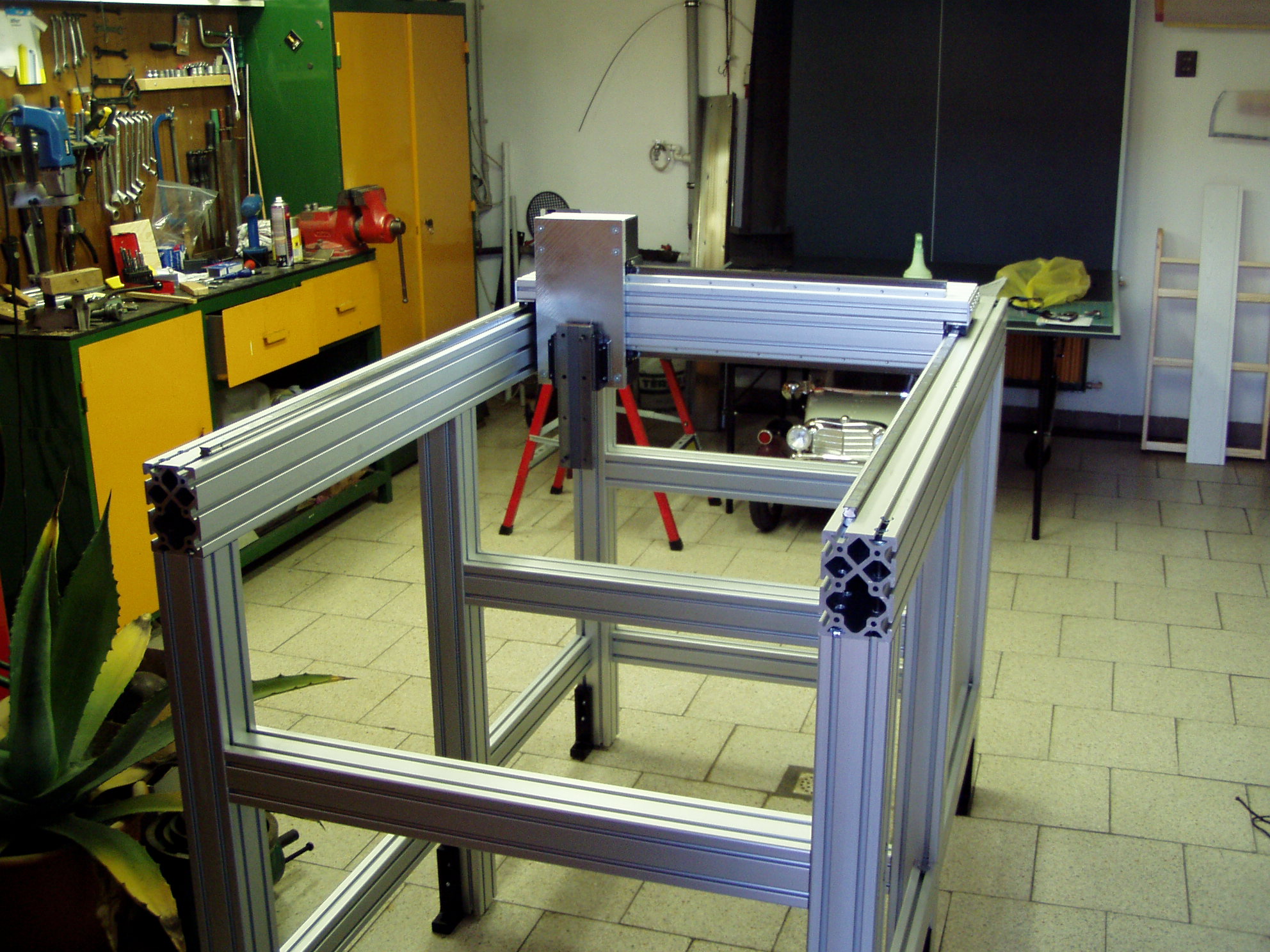

troufám si tvrdit, že mám strojek, který by plně plnil tvé účely, podobnou konstrukci má také Madbox, večer tu nasypu nějaké foto,
na trubce zadej ivco63

tady je slíbené foto, všechno ostatní zcela výstižně popsal engineer, podepisuji :)
BTW před cca 8 lety ta hromádka stála u Ulmerů 110k :shock:

Ivčo, co je to za pekáč pod tím pingpongovým stolem? :)
lubos
Příspěvky: 5091
Registrován: 2. 5. 2007, 3:47
31. 10. 2014, 9:20
tumlik píše:Ivčo, co je to za pekáč pod tím pingpongovým stolem? :)
Chtěl jsem se zeptat na to samé :-)

ivčo píše:tady je slíbené foto, všechno ostatní zcela výstižně popsal engineer, podepisuji :)
Pěkná konstrukce, už jsem na podobnou koukal u zmiňovaného Pupáka v referencích, ale pro mé potřeby je to pravděpodobně kanón na vrabce.
