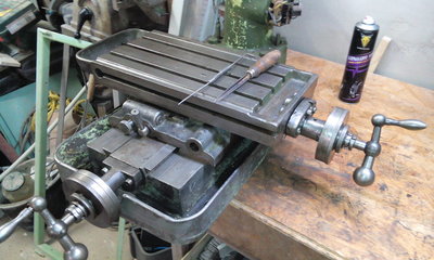

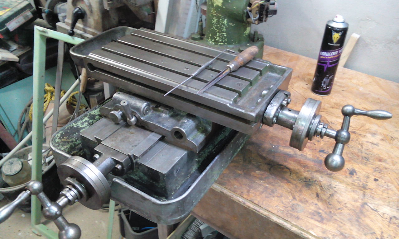

Volman NoF vrtačkofrézka cca 1941
PAKO.ll
Příspěvky: 1419
Bydliště: ŠKVOREC
16. 1. 2015, 5:25
tak když si urvu kus času a je ještě energie tak pomalu odstraňuji nánosy barev
PAKO.ll
Příspěvky: 1419
Bydliště: ŠKVOREC
29. 1. 2015, 12:08
pánové a dámy ,protože jsem nesehnal nikoho kdo má tento stroj na origo noze abych zjistil její výšku ( v prodejním katalogu ten rozměr nemám) kolik by podle vašich strojů měla být nebo spíše výška kliček . Stůl je ve vertikále pevný . Chci si svařit nohu podobnou originálu(dle fota) případně ji "dovážit" v spodní části olovem . Nějak mi již překáží na ponku . Případně neznáte někdo Erika Kolbingera z Holešovská Hulín... ten ji má ale mám na něj asi již mrtvé číslo.

PAKO.ll
Příspěvky: 1419
Bydliště: ŠKVOREC
30. 1. 2015, 7:37
Topol píše:Nezkousel jsi odbarvit soucasti v louhu, jde to bajecne, když pak mas kam ten louh ekologicky zlikvidovat.
na tohle louh nepoužívám,na kov používám nitro + hadr + potravinová folie ,funguje dokonale...ale protože je zima a já mám dílnu součástí RD tak jedu klasicky...škrabák od nejhoršího (jde to zcela lehce) a pak nastoupí zmiňovanej postup ,abych tady zase tolik nesmrděl.

PAKO.ll
Příspěvky: 1419
Bydliště: ŠKVOREC
30. 1. 2015, 8:15
namočím hadr do nitra plácnu na dané místo ,přetáhnu folii aby se neodpařovalo nechám "uzrát" podle toho jak je odolná barva ,pak to sundám naboptnalou barvu stáhnu a setřu hadrem případně koutky kartáčem či jehlou. nesmrdí to tolik ,neodpařuje se a o to více působí a taky to nitro ušetřím.
