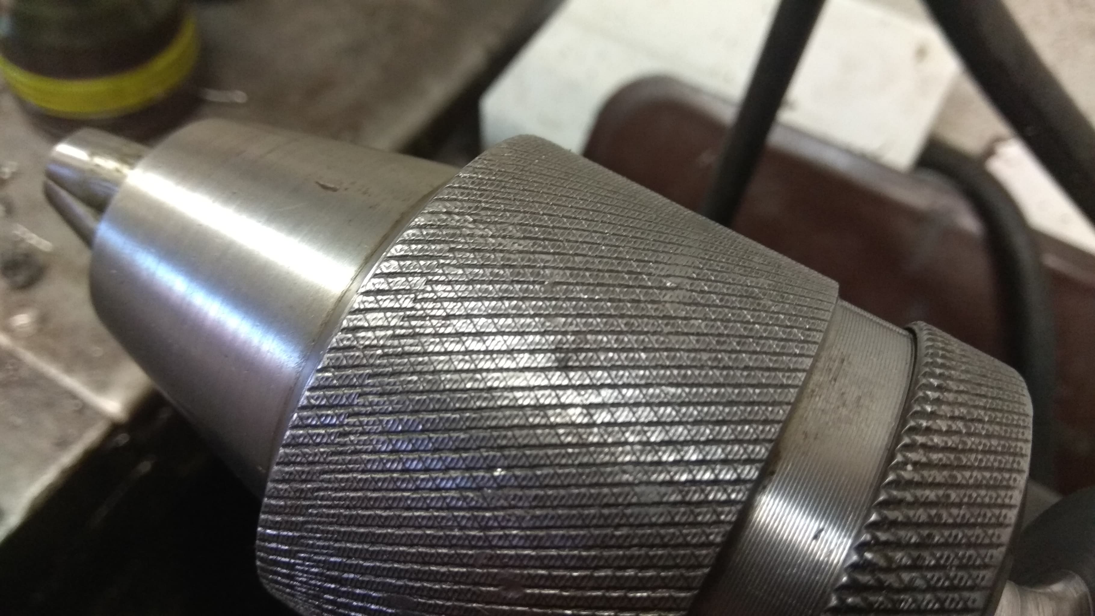

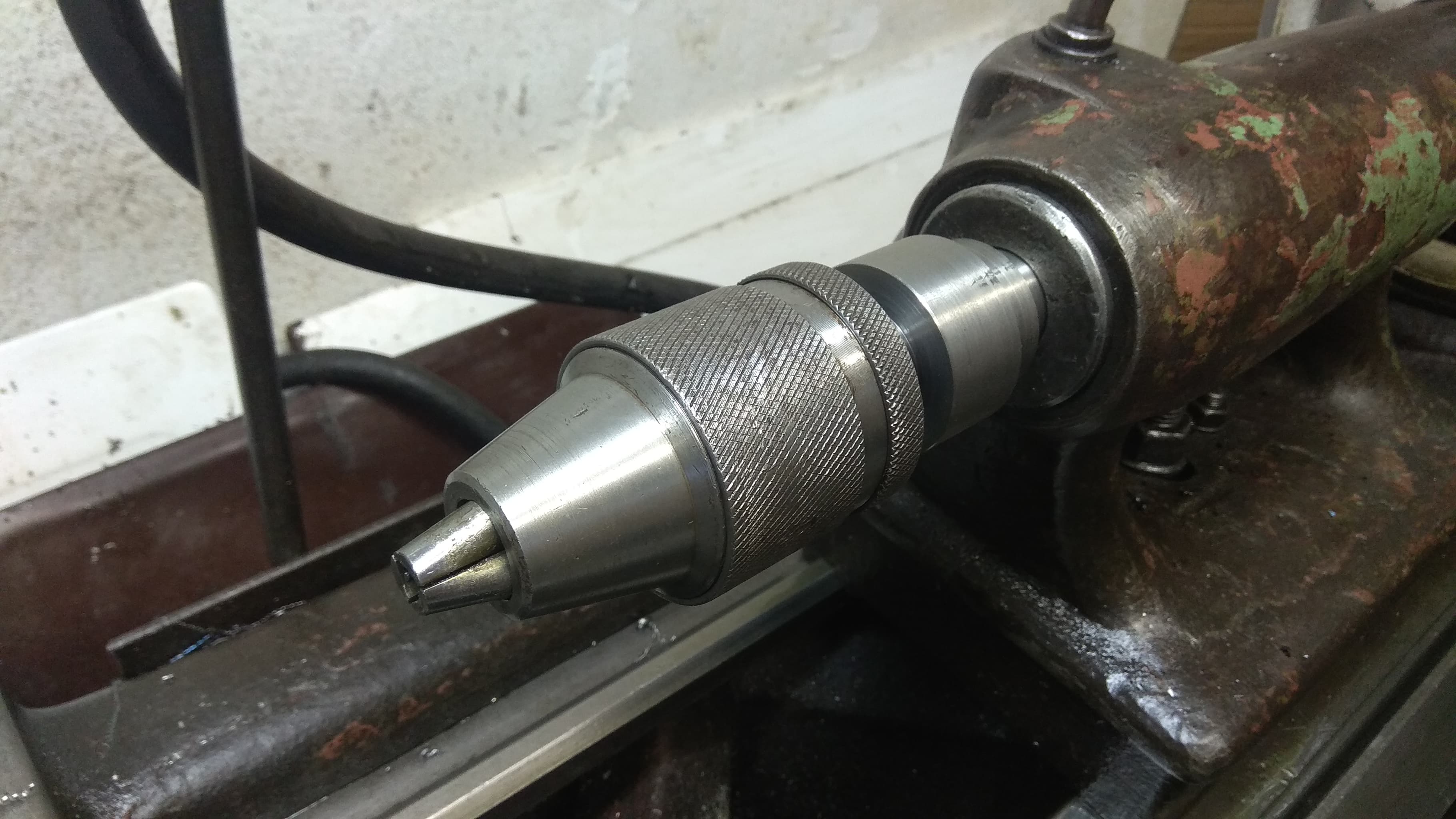

Kamarát mi doniesol skľučovadlo UsJ 20 5-20mm, že to našiel niekde na povale. Na skúšku som tam upol 10mm vrták, poriadne som ho dotiahol, začal som vŕtať a vrták sa okamžite začal pretáčať :lol: čo už, vyzerá pekne, ale asi pôjde do šrotu, 20mm vrták tam ani nemá význam upínať. Nerozumiem, ako takýto nepodarok mohli vôbec vyrábať

Příspěvek 10. 7. 2020, 2:07
nevyhadzuj , na navrtáváky bude dobré
vymením za domáce pivo :)

S tým šrotom som trochu preháňal, nechám si ho na navŕtavanie alebo niečo podobné. Len som si potreboval zanadávať, od rána ho rozoberám, čistím, vyrábam tŕň a nakoniec zistím, že je dobré akurát tak na 5mm vrtáky :lol:

Příspěvek 10. 7. 2020, 8:12
Ešte stojí za povšimnutie kvalita radlovania tohoto socialistického skvostu :lol: dosť že to nedrží,
ešte to ani nie je za čo poriadne chytiť
