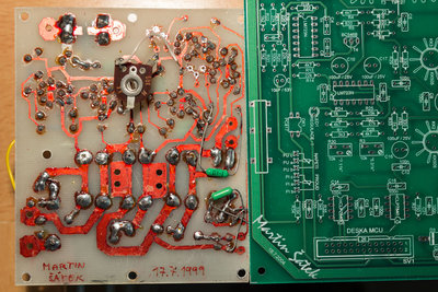

Tak jsem z nostalgie vyhrabal z bedny moje archivní kousky.
Je zde hezky vidět jak se požadavek na kvalitu měnil
(bohužel škrabanou rýsovací jehlou jsem už nenašel - zesilovače na analogovou TV jsem asi vyhodil)
A dnes když chci jednu dvě desky na test využiji POOL servis.
