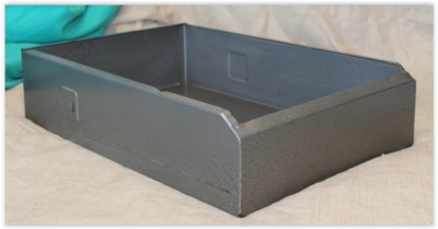

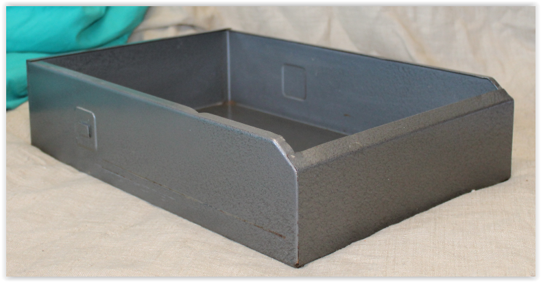

jo ukládání je problém.. tohle má při stejnejch rozměrech 2,5x větší užitnou plochu než to předtím.. a na spoustu věcí nepotřebuješ šulík vysokej 15cm..
ty šuplíky jsou zakázkově dělaný z vlastního návrhu .. páleno laserem, naohýbáno, prášková lakovna, šuplíkový pojezdy a z jaklu svařenej rám.. když si to člověk zařídí sám vyjde to na polovinu i méně než komerční řešení..

já co jsem viděl komerční verze tak to vychází kolem 1500-2000 za šuplík.. a to to mají z 1,2ky plechu .. bauhausový řešení z naohýbaný 0,6ky co se krutí i když je to prázdný stojí o něco méně.. takhle na sebe bych musel dát minimálně dva kontejnery a stálo by to kolem 30ti spíš víc.. třeba hoffman to má pěkně udělané v katalogu a stojí to neskutečnej ranec..
naohejbanej šuplík stál cca 250-400 podle toho kolik má přepážek, prášková lakovna cca 140kč/kus pojezd sada cca 100kč takže aniž bych na tom měl nějakou vlastní práci tak šuplík z 1,5ky plechu cca 600,-

Zajímala by mne nějaká fotka nebo třeba výkres jak máš naohýbáno ,rozměry má každý asi jinou představu ...

Náhradní šuplíky ke známým stolům S1 a S2 jsou za @280,-Kč ,ale právě příliš hluboké... Jakou má hmotnost nízký šuplík s množstvím přepářek a kolik jsi mu zkusil "naložit" ?

šuplíky jsou 500x500 výška 60/90/120mm naložit tomu můžeš co chceš resp co unesou pojezdy.. běžné mají nosnost 45-50kg pak jsou třeba i 90kg 120kg plnej šuplík šroubů může mít klidě těch 50kg víc tam nemám.. ten šuplík váží asi 5kg odhadem..
